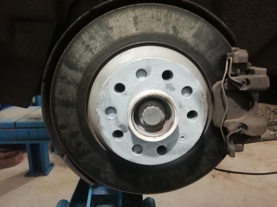

Друзья, поделитесь опытом по гарантийной замене задних тормозных дисков. Пробег 53тыс. картина следующая
При торможении появился легкий гул со скоростей более 100 км\ч. Предварительно поговорил с гарантией — обещают меня послать официально лесом на следующем ТО. Вроде как меняют только до 30 тыс. пробега.

update: машина простояла 2ое суток без движения. состояние дисков на фото ниже
есть мнение что как то что то не так с задними.

Был на промежуточном ТО
Забыл при записи пожаловаться на тормоза
Пообщался с приемщиком
Сказал, что при следующем ТО обязательно пожаловаться на шум при торможении со 100-80 и они все заменят
Главное до 30 тысяч это сделать
я гарантийщику это показывал на 20 тыс, реакции не было.
Посмотри серию колодок
Если 9005FF обязаны поменять
Т.к. они бракованные( неправильный состав смеси)
TPI завода по замене 2053591/4 от25.03.19г.
выложу в пост сейчас состояние дисков через 2ое суток простоя.
TPI читал.
меняют до 30, я поменял на 15 по гарантии и то они сами доглядели что там трындец, помняли только колодки, диски норм были
На Супербе без разговоров поменяли колодки на 40 тысячах, диски были в прядке. Есть TPI менять колодки определенного кода на другие. Если диски повреждены, то их тоже. Жаловаться на гул при торможении и вибрации.
Если говорят, что меняют до 30 тысяч, пусть вам покажут распоряжение Шкоды, где такое написано. Посмотрите. Спросите у них телефон горячей линии.

по колодкам на кодиак есть тпишка
могут поменять просто так. На фото ничего плохого нету, будут делать поездку с несколькими торможениями
борозды на диске и состояние не внушающее доверия. крошатся ли колодки — не снимал не проверял. есть номер ТПИ?
номера нету, просто скажи что в курсе пускай разбираются. Борозды завернут, это не показатель
а черные диски моментально ржавеющие за 1 ночь показатель ? хотелось бы быть подготовленным к диалогу.
давай я на работе поищу тпи, а то я на пару машин заказывал колодки. Там прям другой номер
ребята что по ауди доступ имеет говорят к тпи по шкоде не могут добраться, но возможно у вас все по другому.
Это скорее указывает на высокоуглиродистость стали.
По ржавчине тормоза работают хуже
Она снимается колодками за 1 торможение.
Отчего тогла диски чёрного цвета?
Думаю это пыль фрикционного состава с колодок.
Тормозные диски, не колесные
А пыли пофиг на что оседать.))
