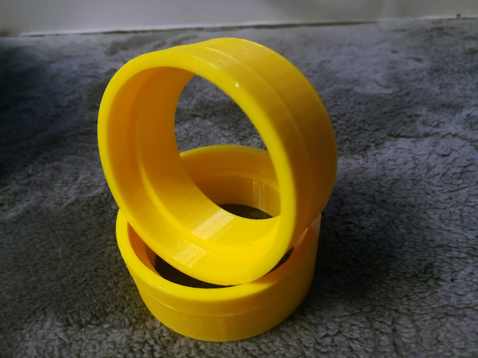

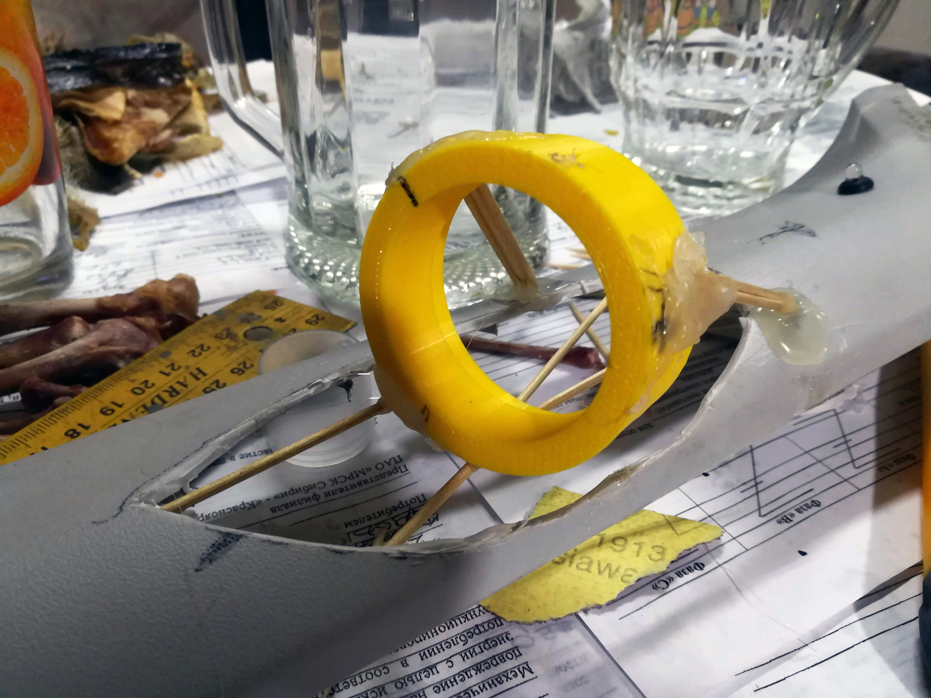

В этот раз решил использовать изготовленные на 3D принторе колечки, чертежи которых были разработаны мной (ИНЖЕНЕР). Примерно прикидываю как че и куда, делаю 3ДЭ модель, нахожу контору в городе за адекватные 300 деревянных (на самом деле, стоит отметить, что триста, были вообще не деревянные, они были воздушные, 21 век, все таки), отправляю скрины с размерами в контору, и через менее чем 100 часов я получаю готовые колечки, изготовленные из ABS-пластика (добавь щепотку системы активной безопасности в свой таз!):

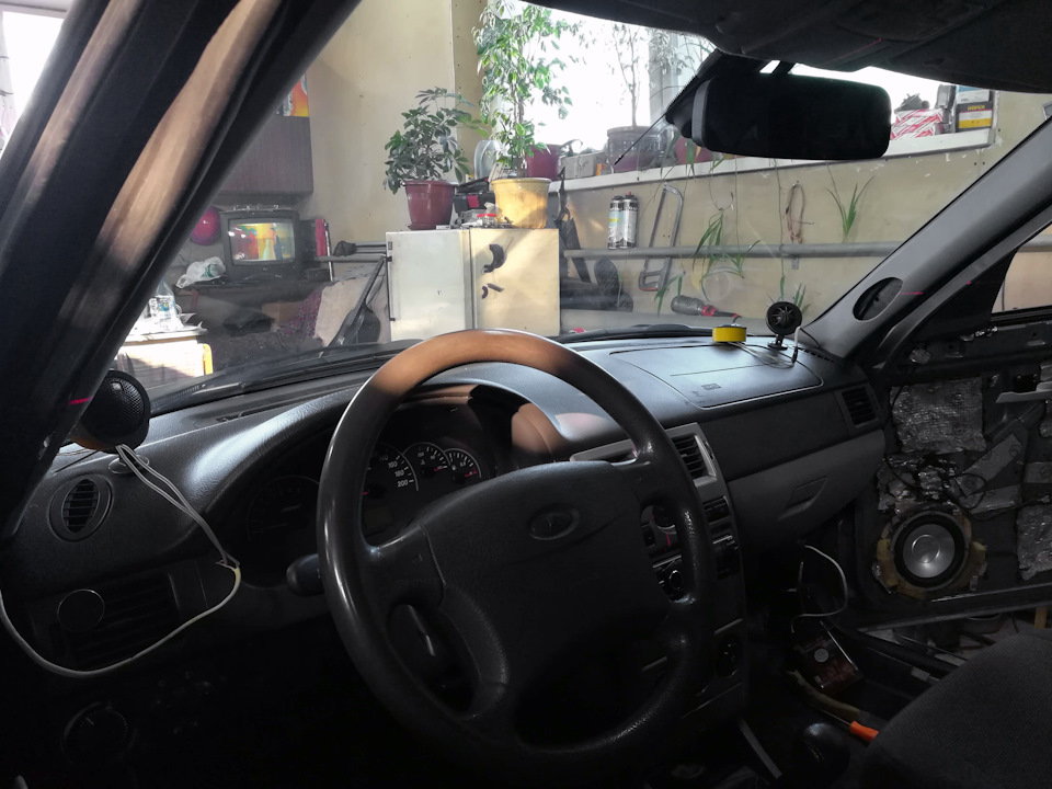

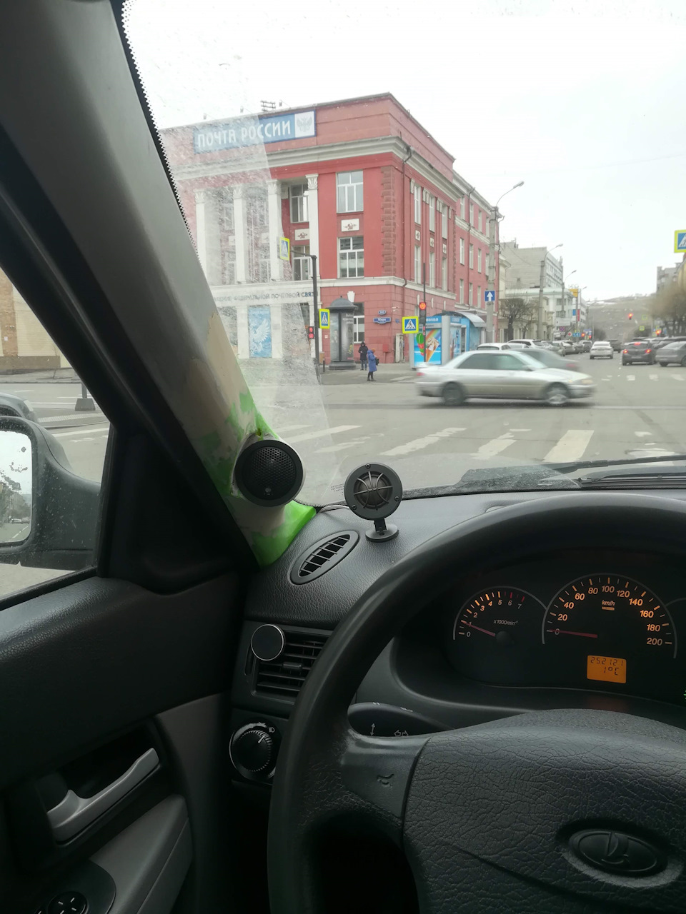

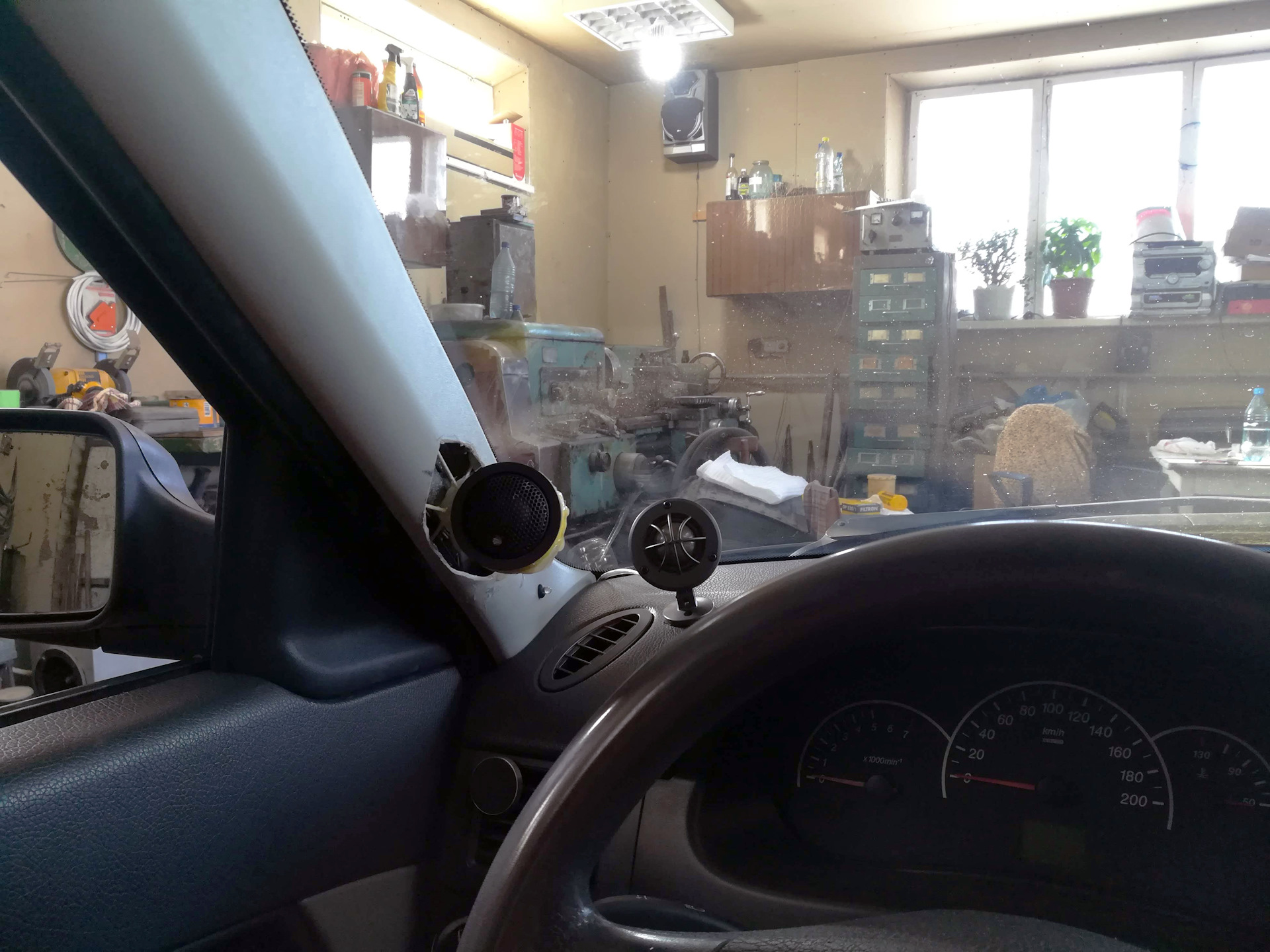

Так как у нас кастрированное процессорное УГ ГУ, мыслей по направлению ВЧ не было — строго на водителя. Естественно, в гараже, с применением сторонних сил, были определены наиболее выгодные позиции излучателей высоких частот в данном автомобиле.
Справедливости ради отмечу, что данный вариант расположения не является единственно верным, более того, при прослушивании ВЧ в уголках зеркал, мне сцена и звук понравился немногим больше, чем так, как сейчас. "Для чего я так сделал?" — спросите вы?
хах, наивный. Не спросите :D
А вообще, в уголках сцена была однозначно шире, но и ниже. И, хоть в будущем предполагается поднятие мидбаса в двери чуть выше (буквально на несколько сантиметров), решено пожертвовать шириной в угоду глубине. Тем более, что ширина не очень сильно пострадала, а вот глубины добавилось. По ширине, я думаю, сыграло свою роль то, что при установке ВЧ в зеркала, мидбас и твитер по вертикале находятся практически в одной плоскости, причем по оси X, так и по оси Z (3D привет ага). По простому, это значит, что мид и твитер находятся в одной оси, грубо говоря, ВЧ находится ровно над мидбасом, тем самым имитируя колонну (а отсюда и берет свое название слово "колонка"). При попытках "разделить" оси динамиков, мы получаем некий трындец, с которым, в теории, должен справиться нормальный процессор, которого у меня, естественно, нет :)
Ну да ладно, теории итак много в этих ваших интернетах, самое время перейти к практике!

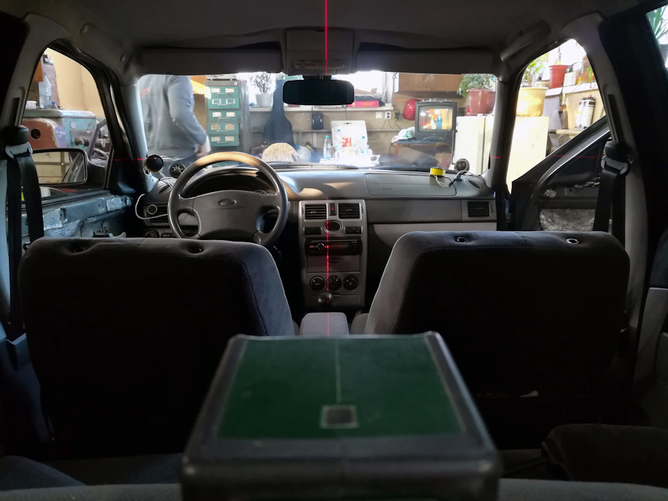

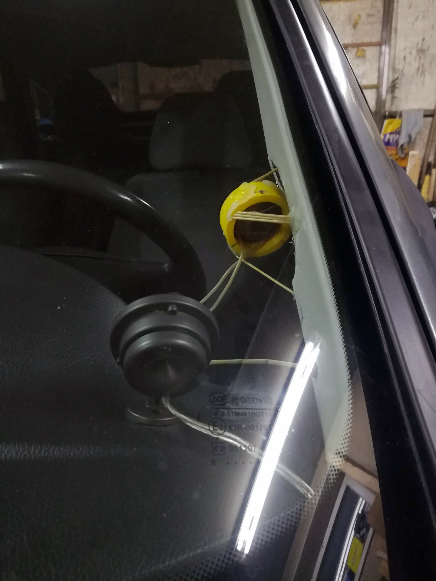

Как мы уже отметили, высота установки ВЧ была определена с помощью неопределенной силы, вследствие которой колечки были приклеены к одной из обшивок стоек:
Совсем позабыл про способ "деревяшка с лазером". Сколько раз читал, видел, и уже было определил для себя определение направления ВЧ (бл…), но тут все так быстро, резко.
Ну да ладно. На глаз. НО (!)
В домашнем хозяйстве имелся высокоинтеллектуальныйточный измерительный прибор горизонтальной наклоненности и вертикальной поднятости (в простонародии: лазерный уровень), которым я не мог не воспользоваться:
С его помощью была определена ось противоположной (пассажирской, с позволения сказать), пищалки (твитера).

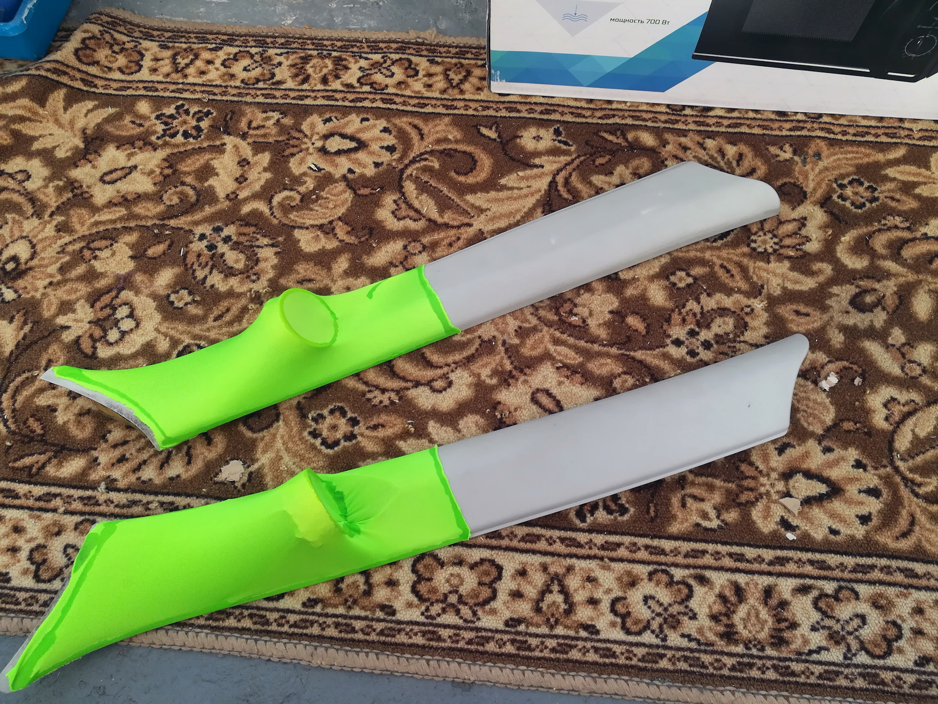

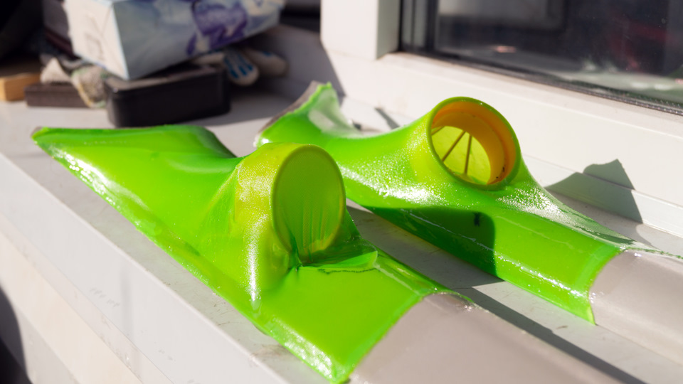

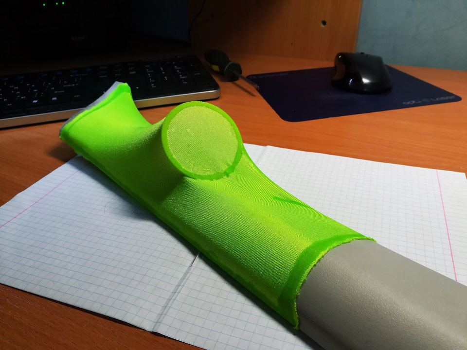

Позабыв в домашнем гараже свою наикрасивейшую ткань желтого цвета, отправляюсь в тот же магазин, где брал желток. Со словами "добрый день, это снова я", мне был выдан зеленый экземпляр ткани. Это не лайкра. Это масло
Как мне объяснили в первый раз, это в принципе одно и то-же, но дешевле.
Продавщицы, расспрашивая, как и для чего мне это надо, оказались в теме уже до меня (не первый, штош), и уже были готовы предоставить варианты годноты.
И если в первый раз зеленого не было, то сейчас я взял исключительно зеленый цвет, так все автозвукеры делают, я видел :D

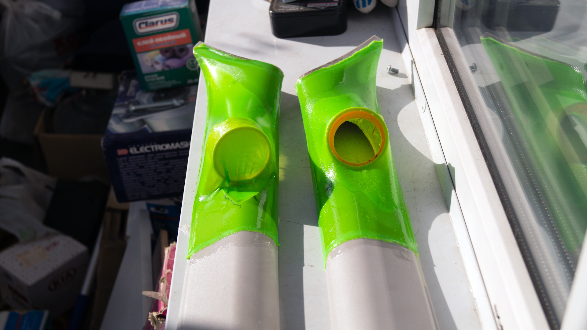

Ну а далее все просто — берем и тянем:
С использованием суперклея, закрепляем ткань на стойке, на обеих стойках. или обоих… -_-
Далее стандартная процедура: покрытие смолой сверху.
(на фото примерно начало марта, балкон. Красноярск (Сибирь типа). Светит солнце и на балконе жара)…

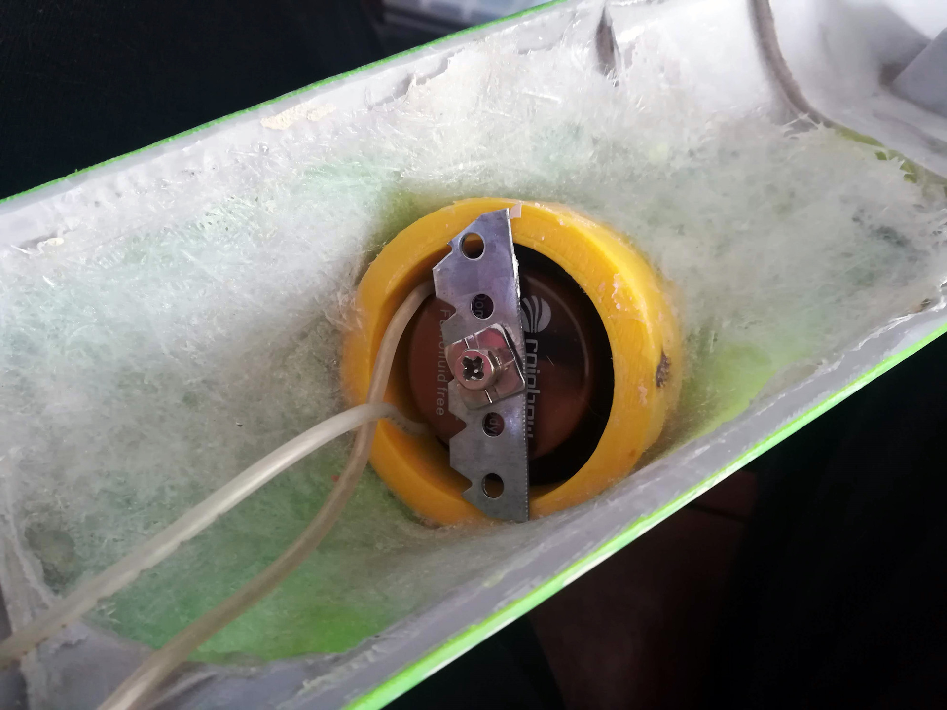

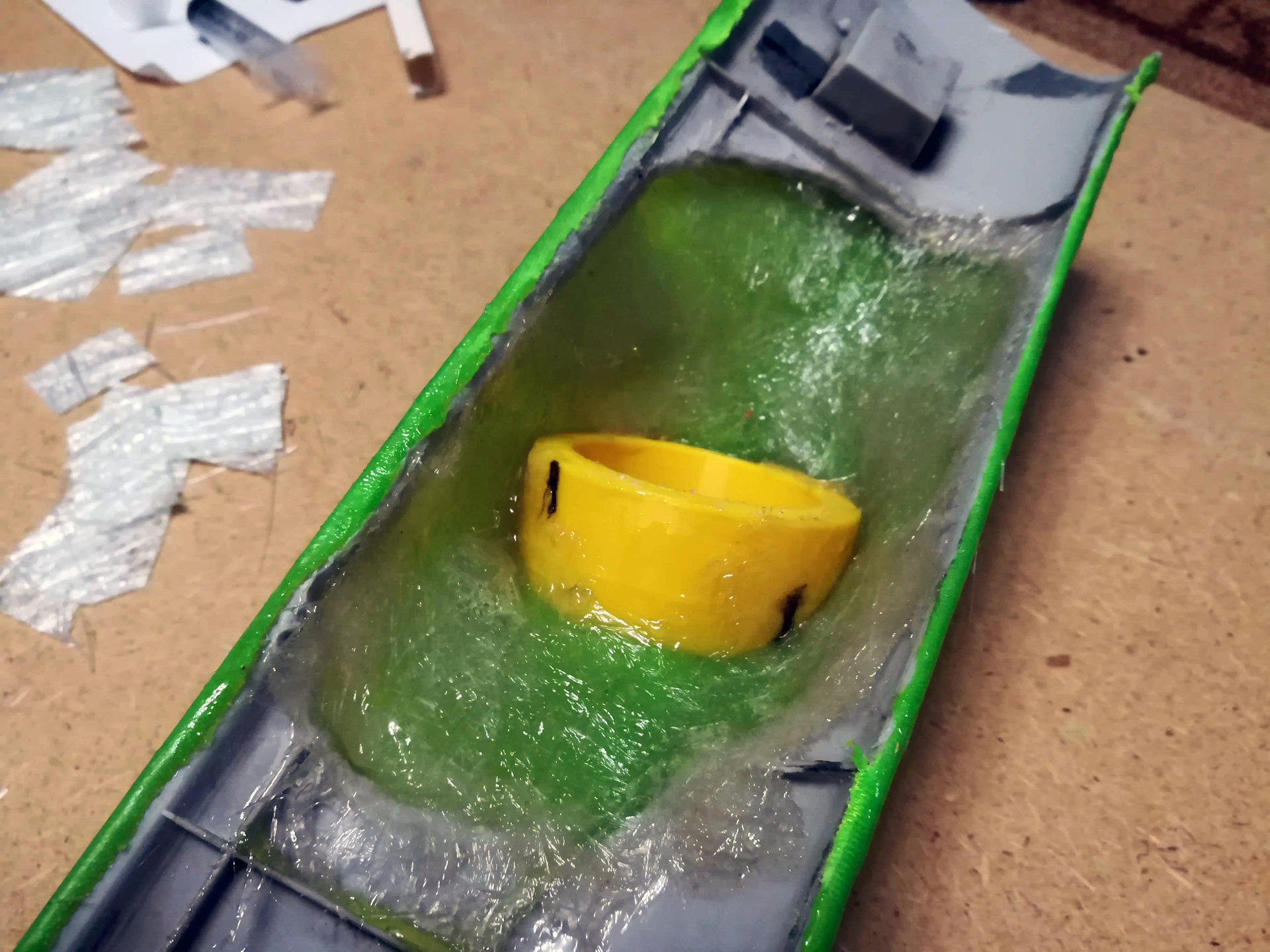

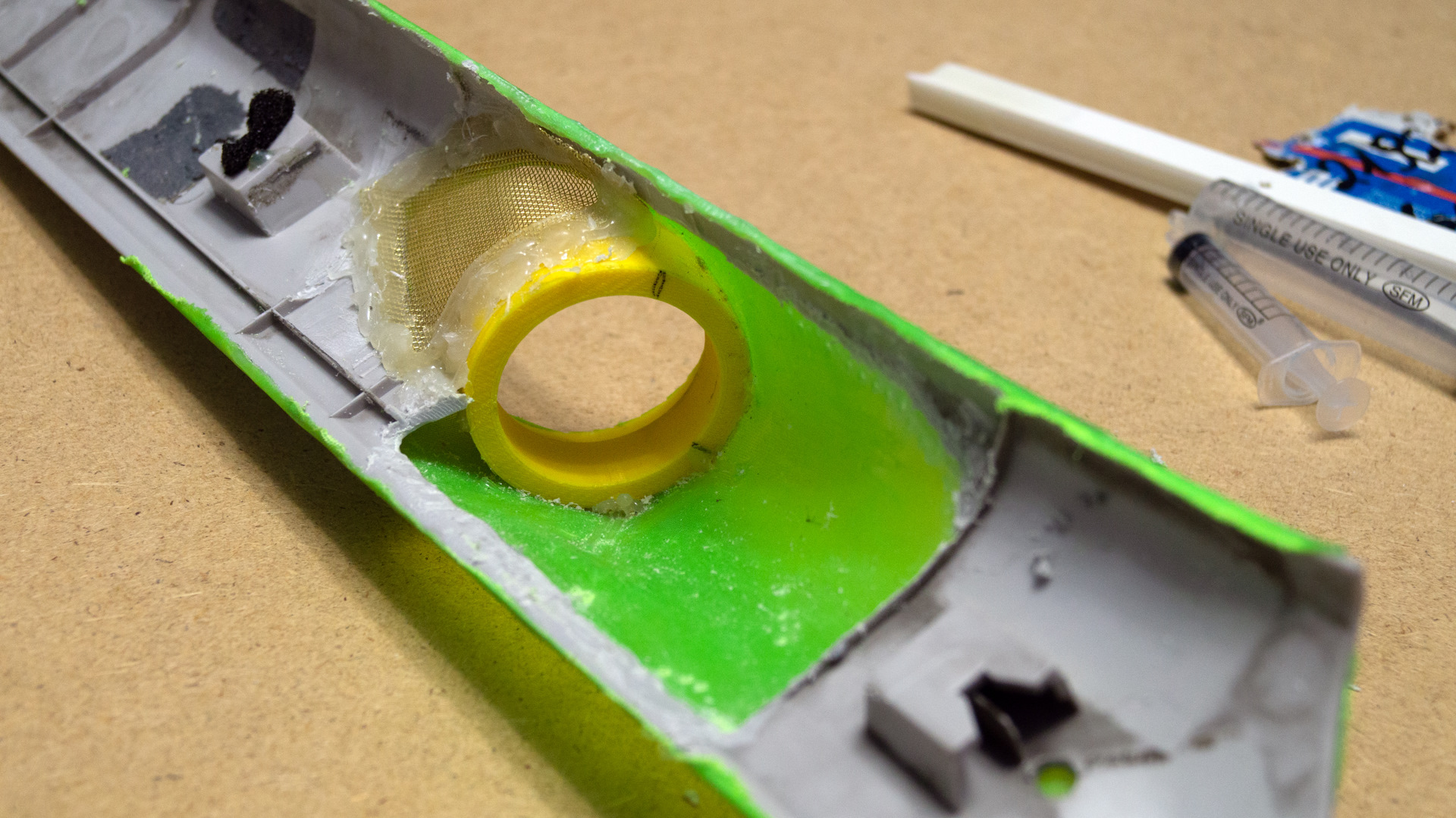

После ожидания автобуса высыхания этого всего, мы берем свежекупленный гравер с гибким валом и каким-то сверлом!
А берем для того, чтобы избавиться от лишнего пластика изнутри стоек:
Это была правая сторона. С левой немного интересней: тут нужно было выпилить уголок…
Который мне сейчас не нравится и он будет переделан. Суровая жизнь автопукеров…
Для создания этого "уголка" был применен эффект "бамперочки", это когда вот так:
Пользуясь случаем, пользуюсь случаем, и отмечаю того, кого не мог не отметить. А именно:
Андрюха Svyat1994. И все. )))))
Подогнал мне сеточку размером миллион на миллион микрочастиц, за шо ему агромный плюсег.

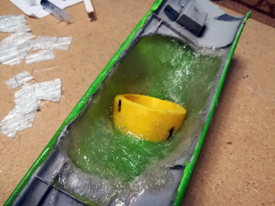

Для придания жесткости, естественно, я использовал стекломат и смолу:
Кое-как приклеившись к железной сеточке, накинув сверху шпали, и после "трудовыебудней!" получаем это:

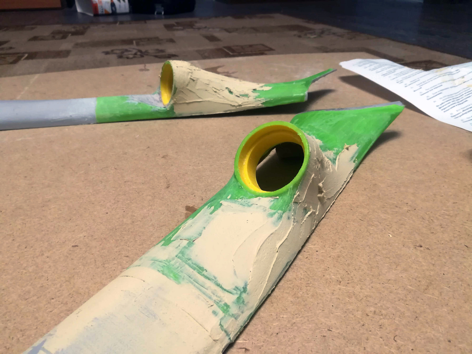

После всех ебных водных процедур, я решаю, что пора бы сказке финал видеть, да шпаклевке форму выводить.
Конечно, процесс вышкуривания не такой интересный, как процесс вышкуривания одноклассницы варки макарон, но все-же…)
Про крепление ВЧ: во фланце твитера имеется отверстие с уже готовой резьбой. Прикинув свои пассатижи в качестве туда, решил, что все таки нужно делать по красоте. По этому, естественно, сделал временно:
Главное — держится.
Переделаю. Да.

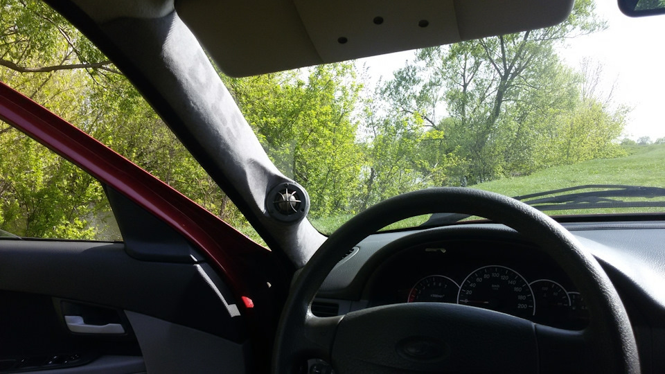

В завершении первой части имеем следующее:
Конечно, пищи ДЛС отключены, в две пары их никто и не слушал ни разу. Впоследствии демонтированы.
(есть мысли собрать некую домашнюю акустику, по большей части для телека, стоячие колонки. ЧВ для 16 мидов и вч. С кайфом должно быть)
В завершении первой части:
1) пока езжу так, местами пошпаклеванный;
2) сцена приятная, все таки. достаточно универсально получается, на мой субъективны взгляд. Что мне и нужно, собственно;
3) по усям: на вч будет свой двухканальник, на мидбас будет свой четырехканальник, что позволит настроить побортно хотя-бы миды (на данном этапе).
4) скоро следующая часть :)
P.S. хотел перетянуть в материал, похожий на пластик салона, в белый. так и не нашел. наверно буду делать по старому способу — антигравий и краска.

не знаток "sq мемаса" но по фото это Кирюха Scar? его я знаю, чувак любит работу с кожей и автозвук, но "не шарит в нем конкретно")) эт он или похожий просто?
точно не могу сказать, мем из какого-то видео сделан давно давно, в котором была такая фраза)
Я чет пропустил наверно, а почему вч на тебя смотрят? Почему направление в лоб?
так зачастую выходит так, что вч/сч на слушателя должны быть направлены.Ну и именно с этой башкой, на борту которой имеется проц с предустановками, так скажем, уже был опыт направления вч в центр, между подголовников, после чего сделал на слушателя и ситуация изменилась в лучшую сторону)
очень хорошо, левую немного подтесать, срез посильнее сделать, который с сеточкой от бампера, но думаю ты и сам понял, когда в машине на неё посмотрел)
да, левый доработаю)
Насчёт глубины и ширины сцены правильно сказал, при расположении твитера, я тоже выбрал вариант на стойках.
вот левую буду дорабатывать по форме примерно как у тебя)
По форме на мои похожи, все в мыслях переделать под новые компаненты, но все руки недойдут, стойка плохо что узка, дин сильно неутопиш
