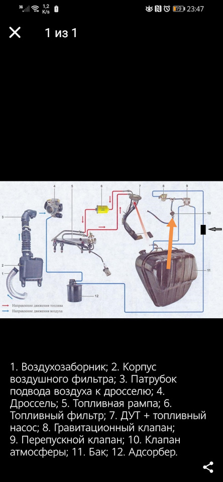

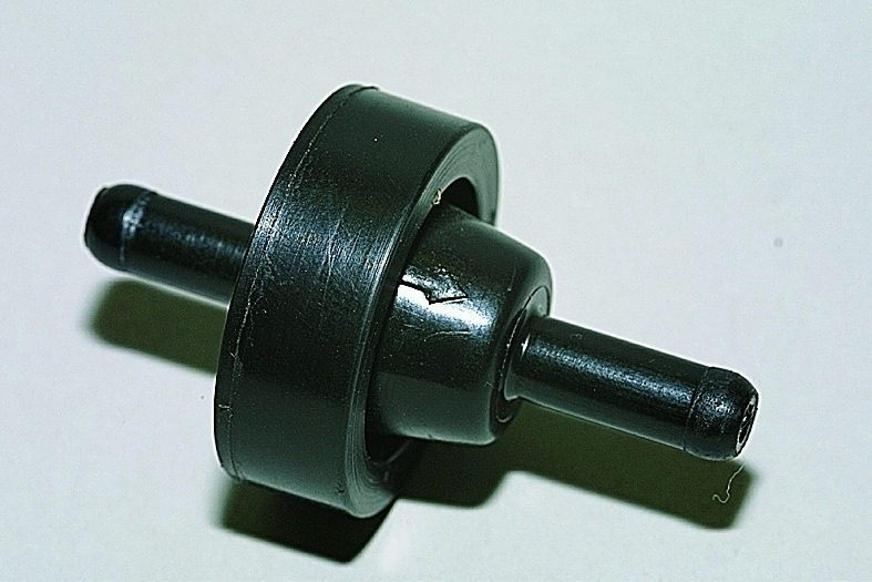

Народ такая проблема, при открытии передних окон в салоне появляется запах бензина. Полазил на драйве многие меняют типа этот клапан, и все пропадает.
Я его поменял проблема не убралась. После совета знакомого, поменял ещё уплотнитель на багажнике, и пыльник между горловиной бака и кузова.
Запчасти на фото: 1101155
Тоже не помогло. Подтёков бензина не где не видел в багажнике.
Напомню, запах появляется только при открытии окон. Всю зиму ездил, заказа не было, т.к. окна редко открывались. Уже и забыл про него. А щас теплеет и вспомнил…

На фото обратный клапан)
Клапан рециркуляции паров бензина здесь не причём, это к инжекторным относиться

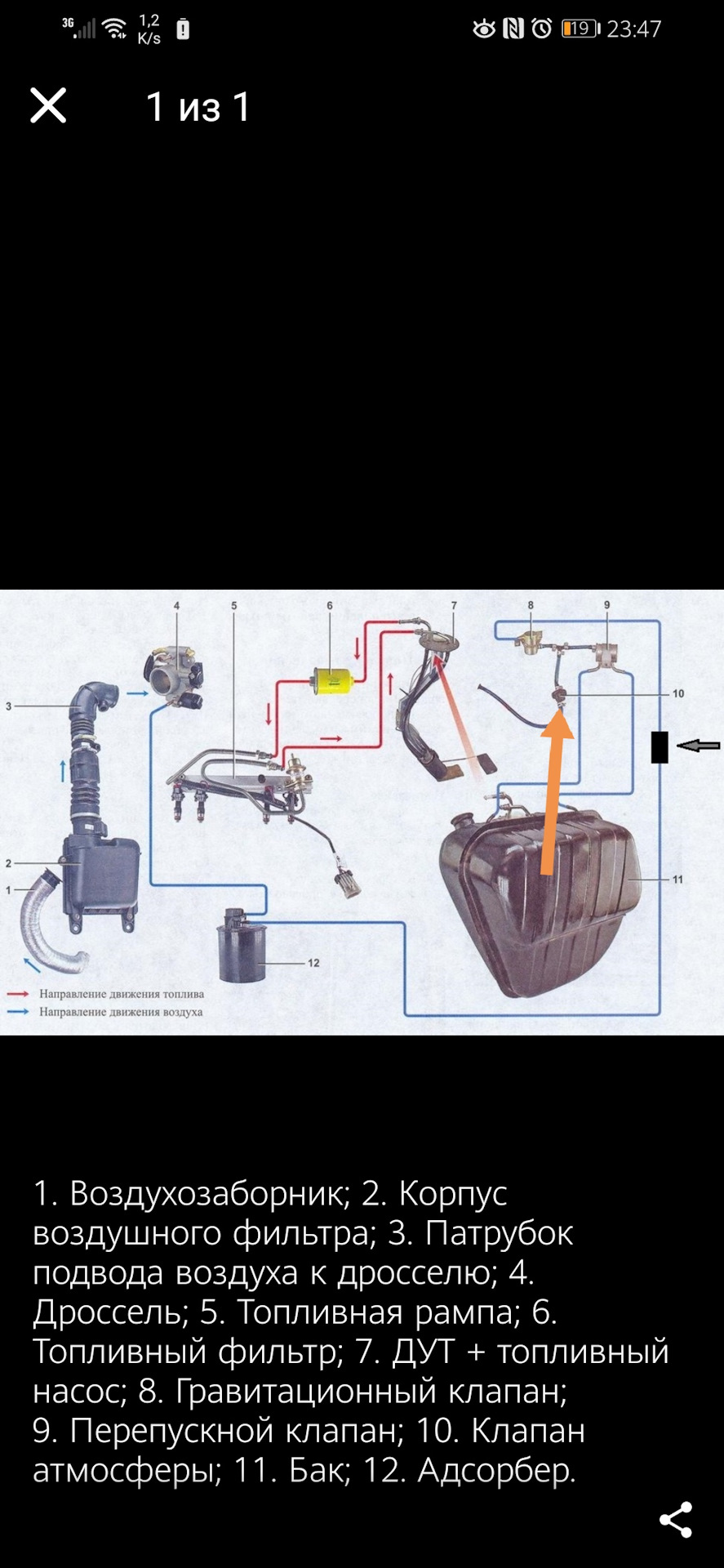

Вот этот клапан, его я и менял
Открытие или не открытие окон, врядли подскажет о месте утечки бензина. А что за клапан ? Не на продувке одсорбера? Это не дополнительный фильтр на бенз? Вообще такой не видел. Каким боком он может ? На соеденениях ?
Крышку бензобака менял ? Там резинка высыхает, у меня новой крышки, с замком купил, хватило на пол года. Потом что там с адсорбером ? Нигде нет утечки ? И вообще не заливает ли она у тебя по каким нибудь причинам. Перелив по бензу чувствуется по запаху. Бывает и микротрещина в топливной трассе . Потом вероятно проявит себя. Еще можешь путать с картерными газами. У меня вон однажды потекло с РДТ. Резинку содрал когда ставил. Но заметны были подтеки.
Это клапан абсорбера вроде как называется, когда стоял старый клапан, после открытия крыжки бензобака выходили избытки газа, после смены клапана на новый, теперь такого нет
