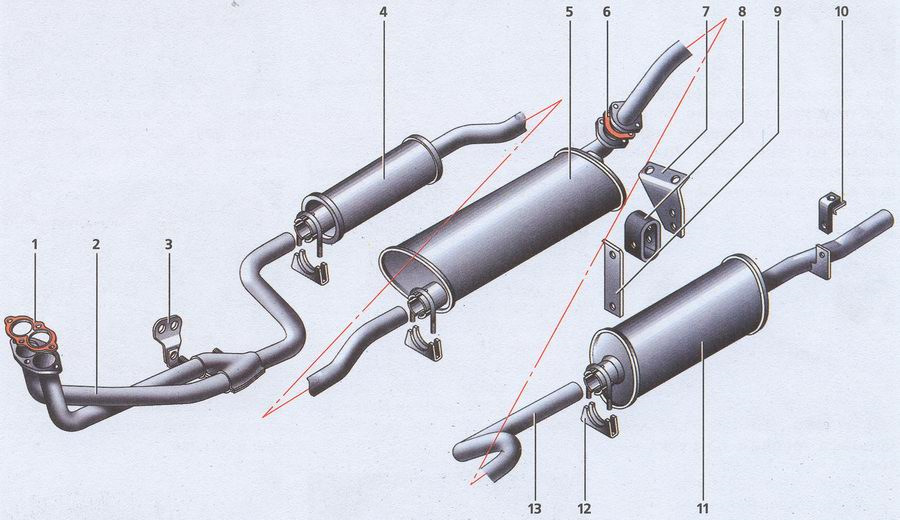

На стандартном ЗМЗ 406 Мы имеем:
— выпускной колектор с 4 трубами 60мм, которые переходят в 2 по 50мм тоесть в штаны!
-В штанах 2 трубы по 50мм переходят в 1 50мм!
-После чего ето все дело заходит в первый резонатор где труба уже 45мм,
-далее в Глушитель, где выход 36мм!
и после етого оно переходит в второй резонатор (задний глушитель под бампером) где труба 42мм…
тоесть если учитывать выход потока со штанов, то у нас 50 потом 45 потом 36 и уже 42…

Но так, как труба Вольви 55м, а штаны Волги 50мм вам понадобится вот такой девайс
После сварщика едем на гараж, Машина удивила димамикой, тишиной и стабильностю работы двигателя!
меняем ризинку крепления задней банки
Осматриваем результат)
Обезательно делаем такоеще соединение как и по заводу для Вихлопа перед мостом, иначе снятие/установка выхлопа почти невозможна…
Ставим насадку для красоты)
Результат: Машина стала бодрей, работает мягко и почти каже как на стандартном выхлопе, звук ростет только после 4.500об. особенно чуствуется прирост тяги на 2 передаче!

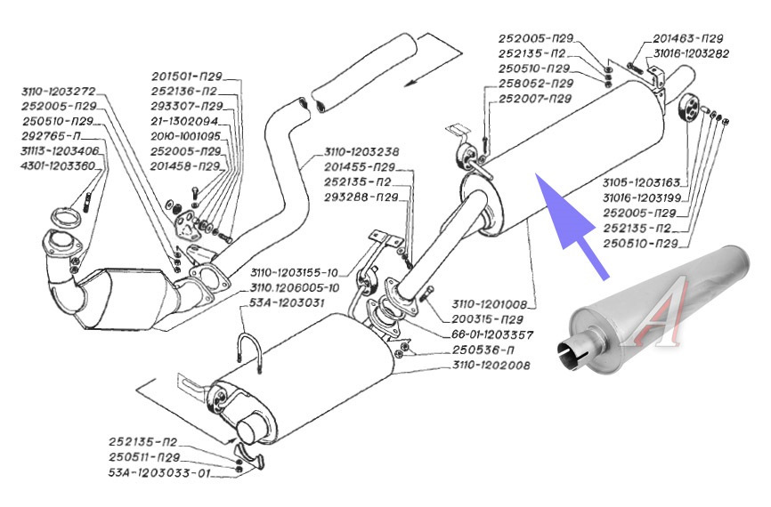

А на 63-й трубе заводской чем "не правильный"?
и для "прямотока" отлично банка от 53 газона подходит.)
Насчет правельности, спорить не буду, но в сравнении моей машины и Волги на заводском 63трубе, моя динамичней + красивый звук)
Насчет банки от Газона, такое впервое слышу)))
У нас на Западной Украине, если тюнинг и дороботки, то донор всегда иномарочный аналог… потому Газон не расматривается)

Так это написано про обычный выхлоп 3110)), а как же 105-й на 63-й трубе?
Нет ето обычный выхлоп 31105 типу эвро2,
выхлоп на 63 трубе ето уже эвро 3, + насколько я помню на эвро 3 также идет катализатор.
Но с етим выхлопом также буде разочарование, если вы вскроете выхлопную банку и посмотрите как ничтожно она зделана…
Откуда такая информация? Евро 2 уже на 63 трубе там и коллектор нормальный. А евро 3 406 никогда и не было, только 405.
