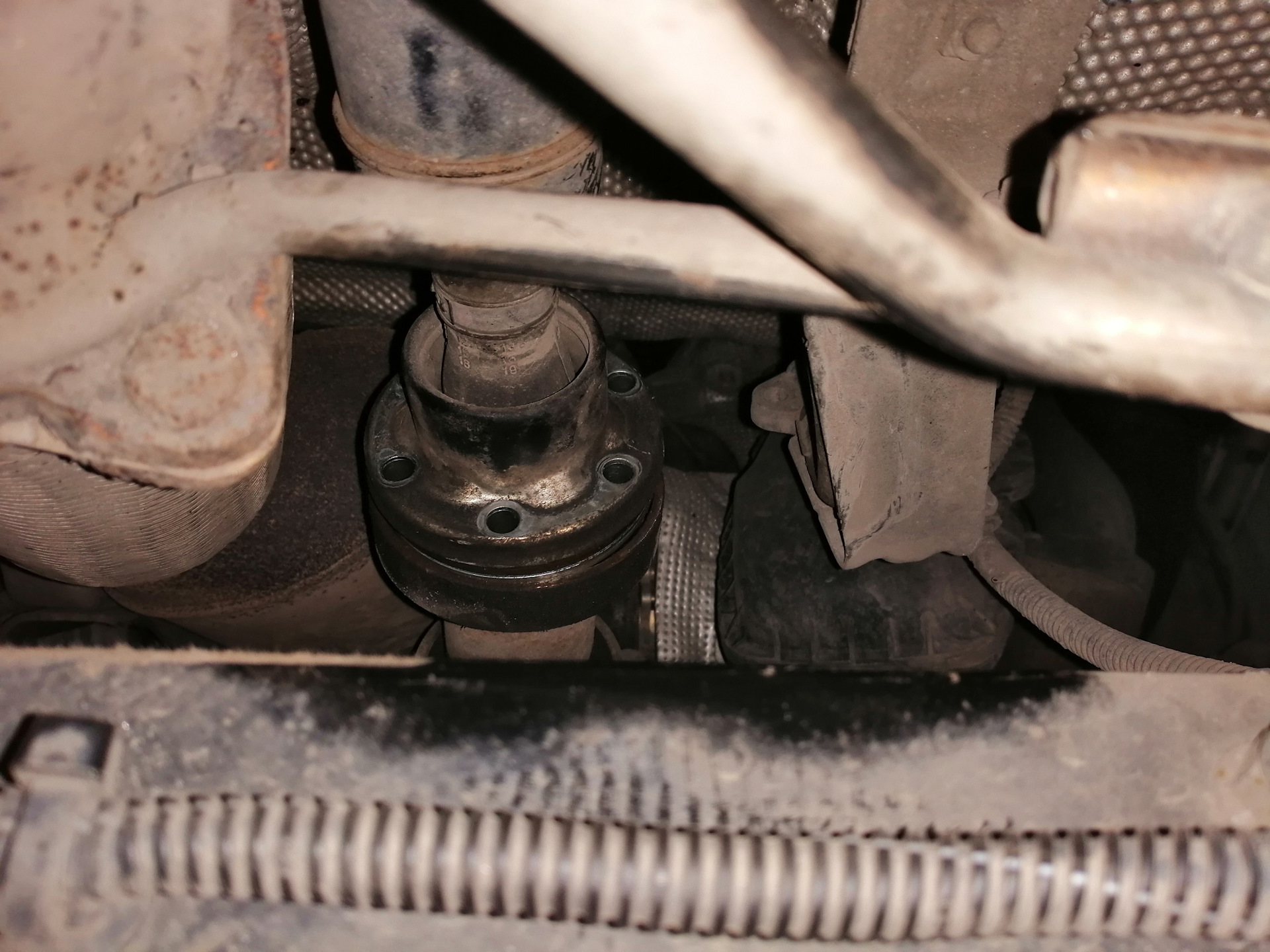

По приезду загнали машину в бокс и приступили к демонтажу кардана.
Спереди кардан отсоединился без проблем, стоило только открутить болты.
Трудности появились при отсоединении заднего шруса от заднего редуктора (моста). Ни как не хотел выходить из стакана, в котором он расположен. Что бы выдавить его оттуда пришлось изрядно повозиться, так как специальных приспособлений для Вольво, у них не оказалось, а доступ к отверстиям с обратной стороны стакана, очень затруднён. Но с помощью упорства "и чьей то матери", всё было снято.
Проверка на верстаке выявила не только проблему с передним подвесным, который сильно болтался и вращался с затруднениями (видимо рассыпался сепаратор), но и небольшой шум как бы при вращении "на сухую" заднего. Так же присутствовал, хоть и не большой, люфт в крестовине. А так как заменить задний подвесной без разрезания крестовины не возможно, было решено менять и её. Проблем со шрусами обнаружено не было, работали мягко без люфтов и закусываний при любых углах.

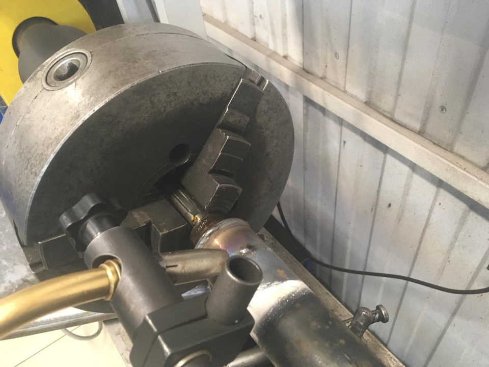

В процессе ремонта фотографий практически сделать забывали, хоть и обещали, так что имеем всего несколько, процесс сварки на станке,

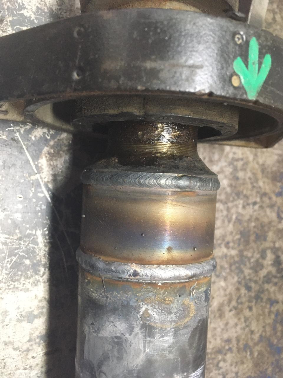

и результат после сварки

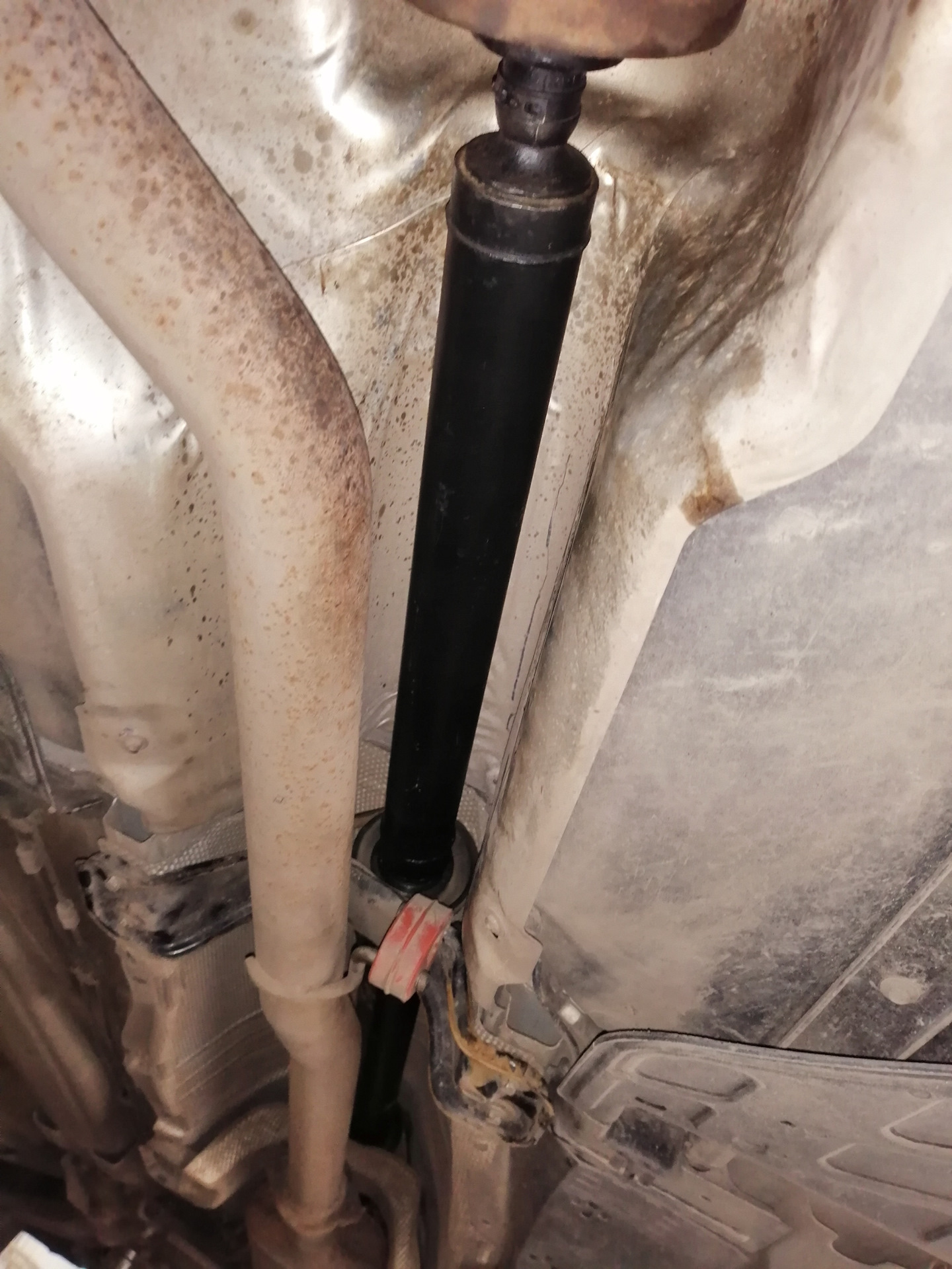

Ну и уже собранный и покрашенный целиком

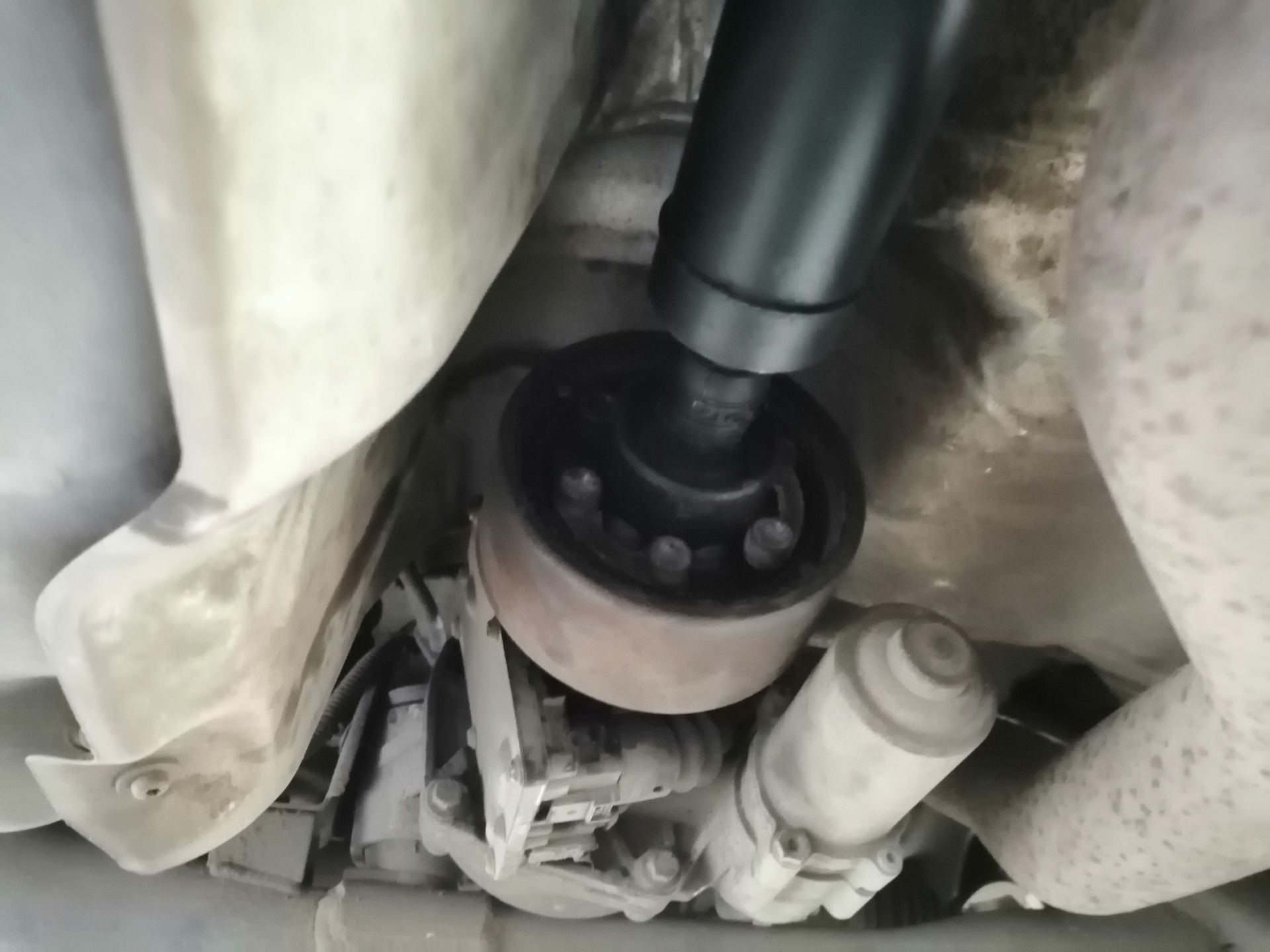

По приезду на установку получаем такую картину:

Ну далее сборка в обратном порядке и всё на местах:
Было так же сказано, что заменили смазку на свежую и в остальных шрусах.

По результатам "испытаний", тишина в салоне как при езде без кардана! Будем надеяться что срок службы будет ограничен не только гарантийным сроком.

А зачем пластины крестовины приварили мелкими точками?
Там, за пластинами, стопорные кольца. Сказали, для полной уверенности в их надёжной фиксации!
Если прослужит не меньше 100 тысяч, то почему бы и нет?))
100 тысяч прослужил, нареканий нет. Сколько ещё прослужит видимо уже не узнаю, скоро буду выставлять машину на продажу…
