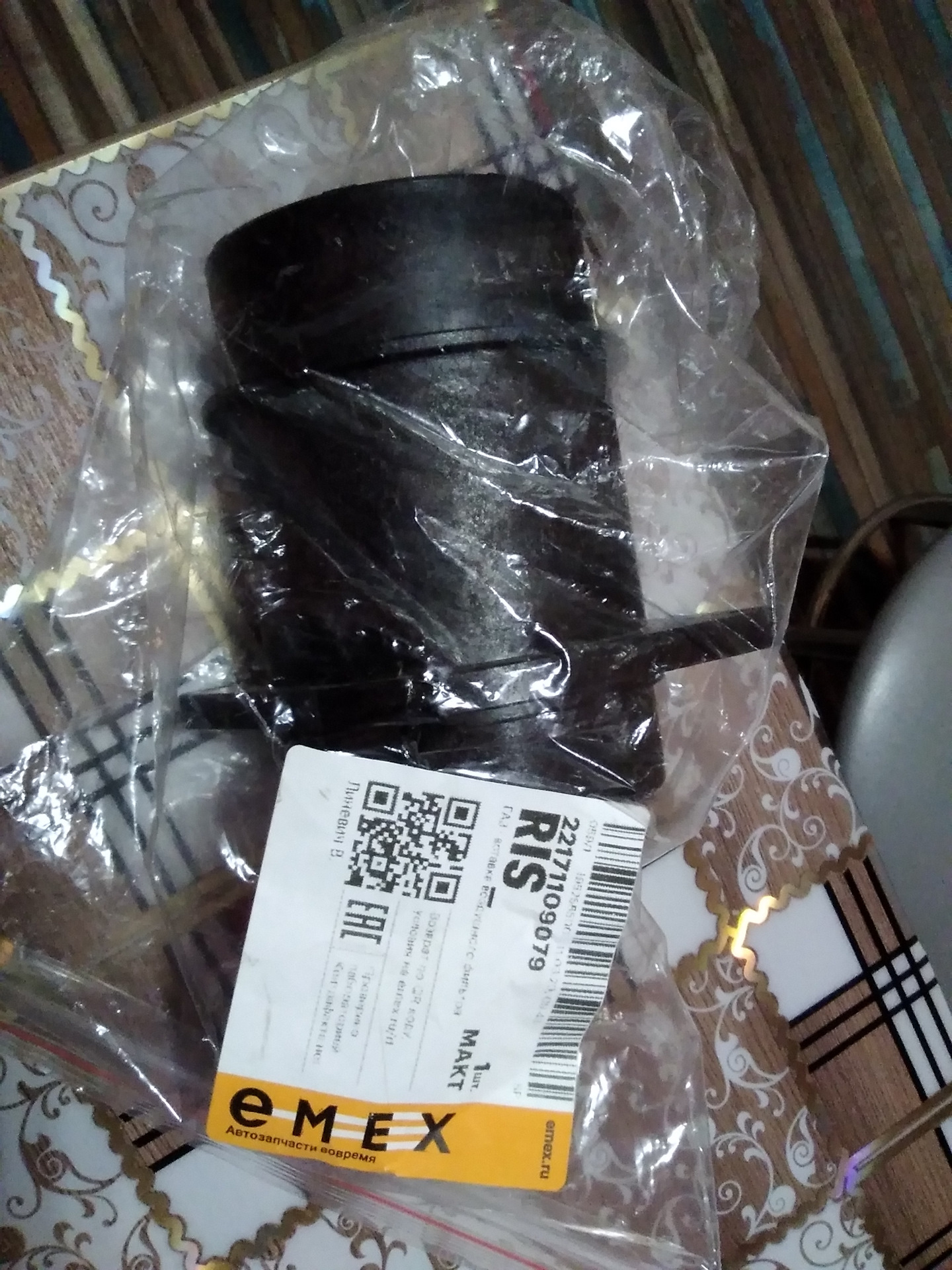

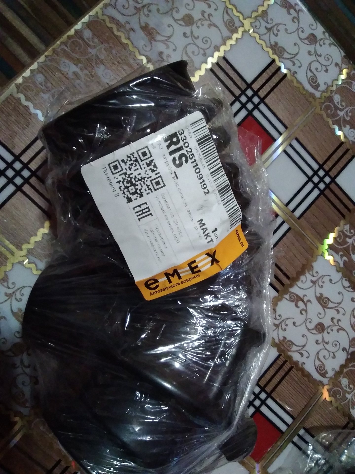

Для начала было закуплено :

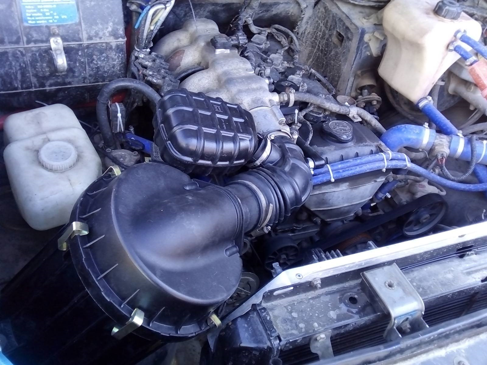

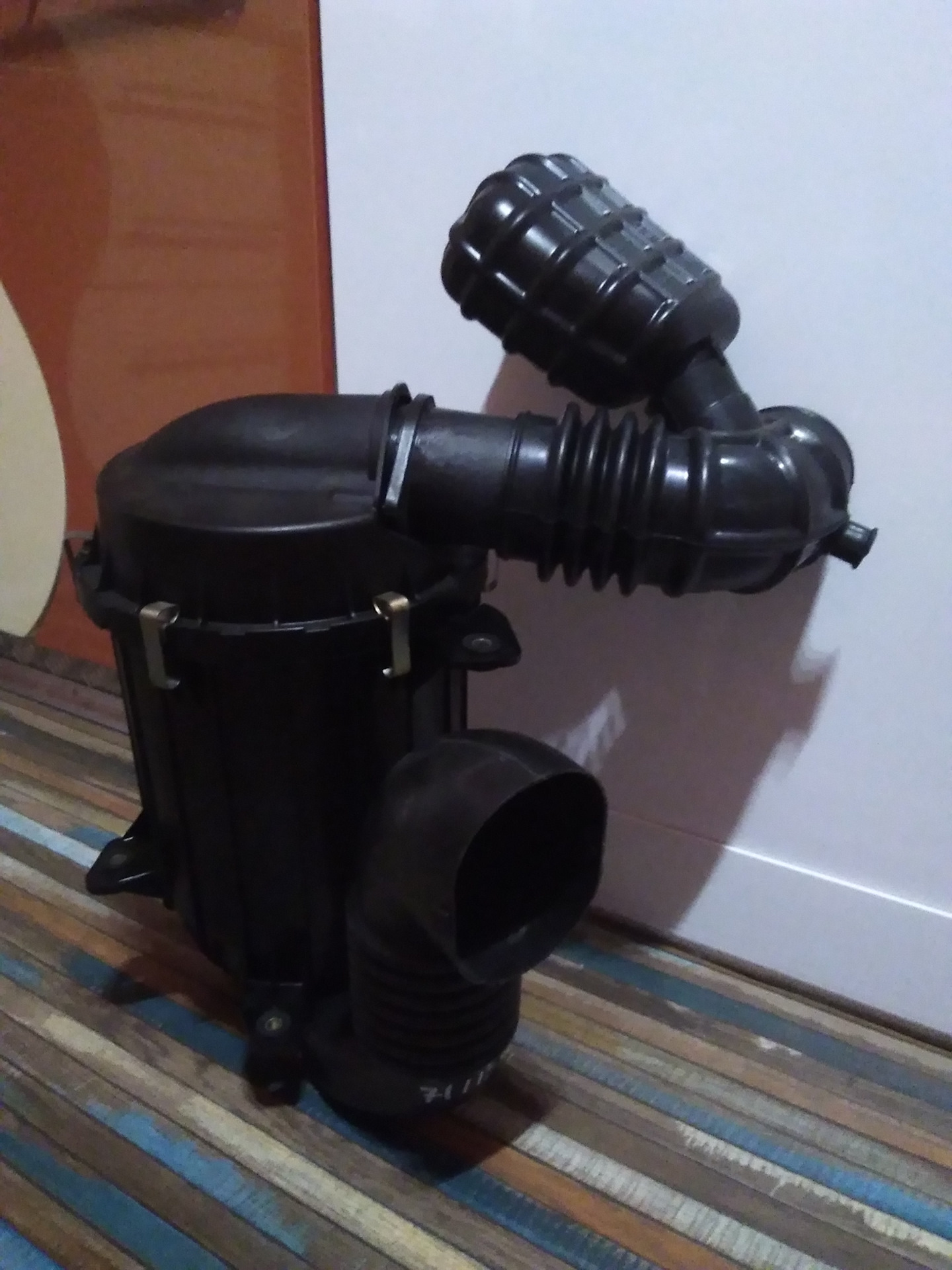

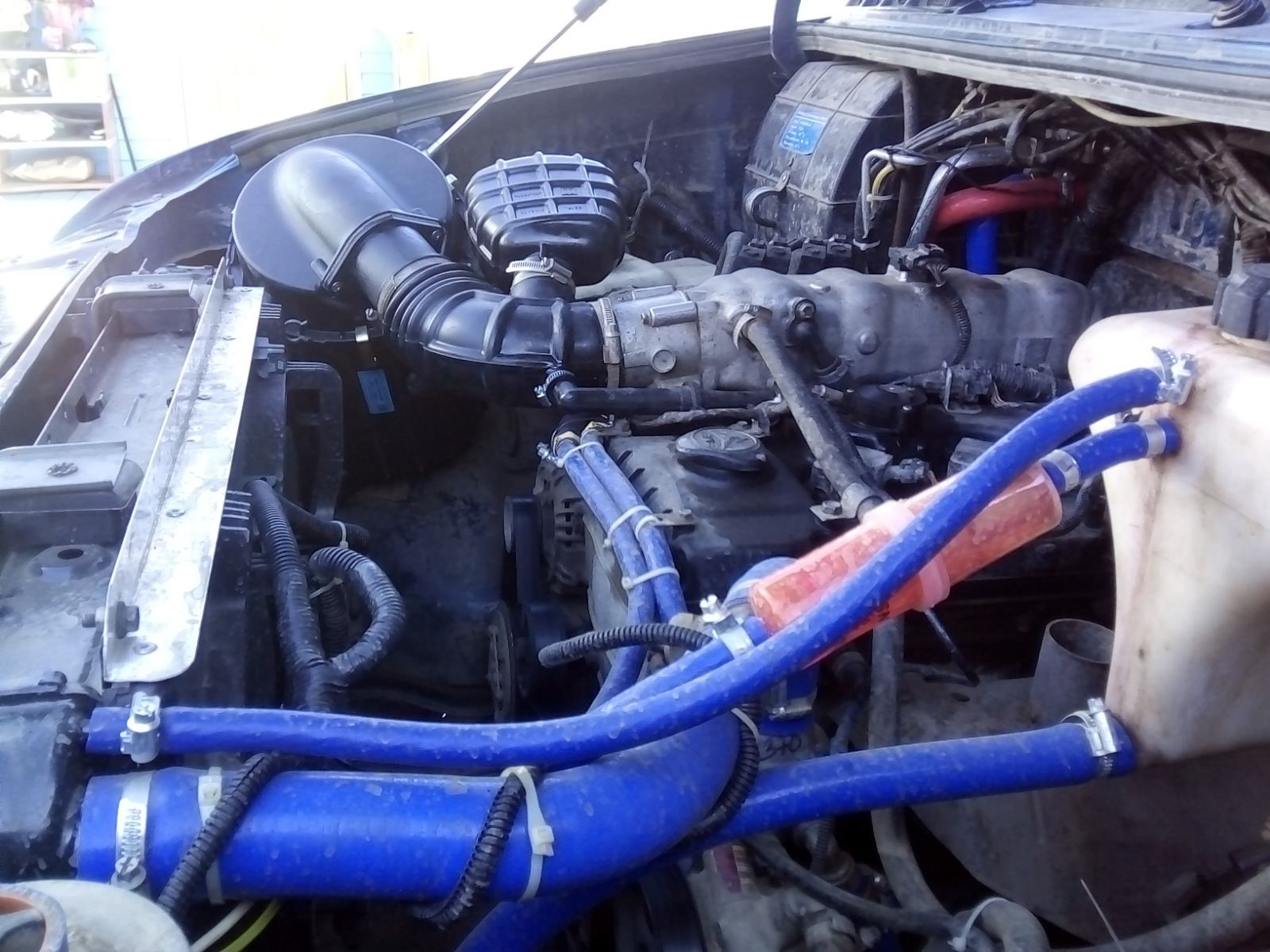

Ну а сегодня с танцами и бубном я все это внедрил в Лиса. Много времени ушло на размещение и подгонку гусака, так как хотелось сделать забор холодного воздуха. В итоге все прекрасно разместилось, только пластину крепления старого фильтра пришлось срезать болгаркой.
Во время тестовых испытаний при прогазовке Лис кивал правым бортом. Да так чувствительно, что я аж опешил. Прикольно — прямо как в кино 😜
Ну а теперь почему это одна из лучших доработок. Мужики это небо и земля! Особенно я почувствовал с первой по третью передачи. Машину как будто подменили. На ум приходит ассоциация — как будто тащил на веревке другой авто и тут бац веревка оборвалась и машина полетела 🤔 Конечно надо учитывать, что каждый УАЗик индивидуален. И вполне возможно, что такой вау эффект будет лишь у моего Лиса. Хотя говорят, что у этого корпуса больше входное отверстие.

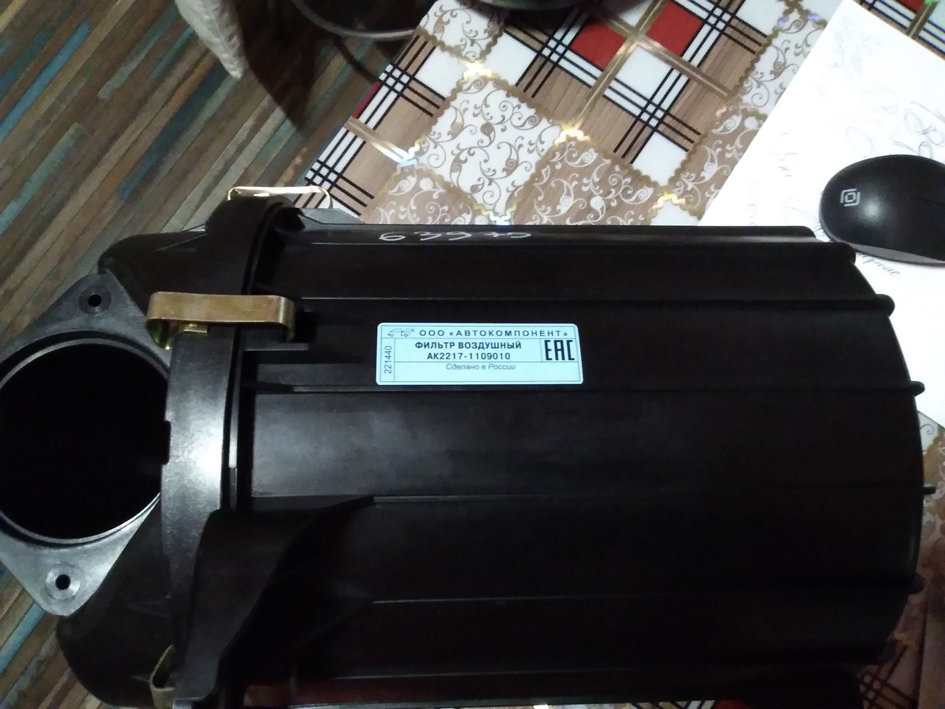

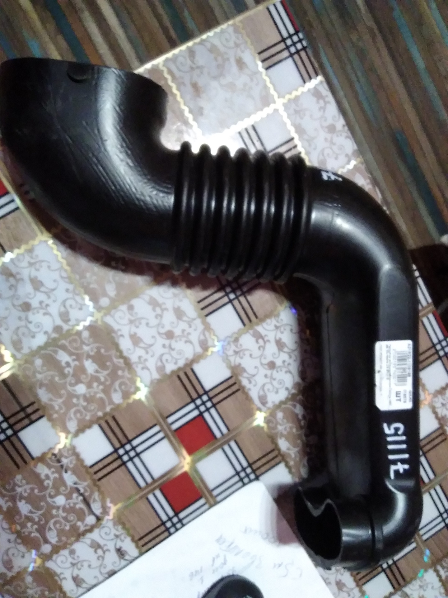

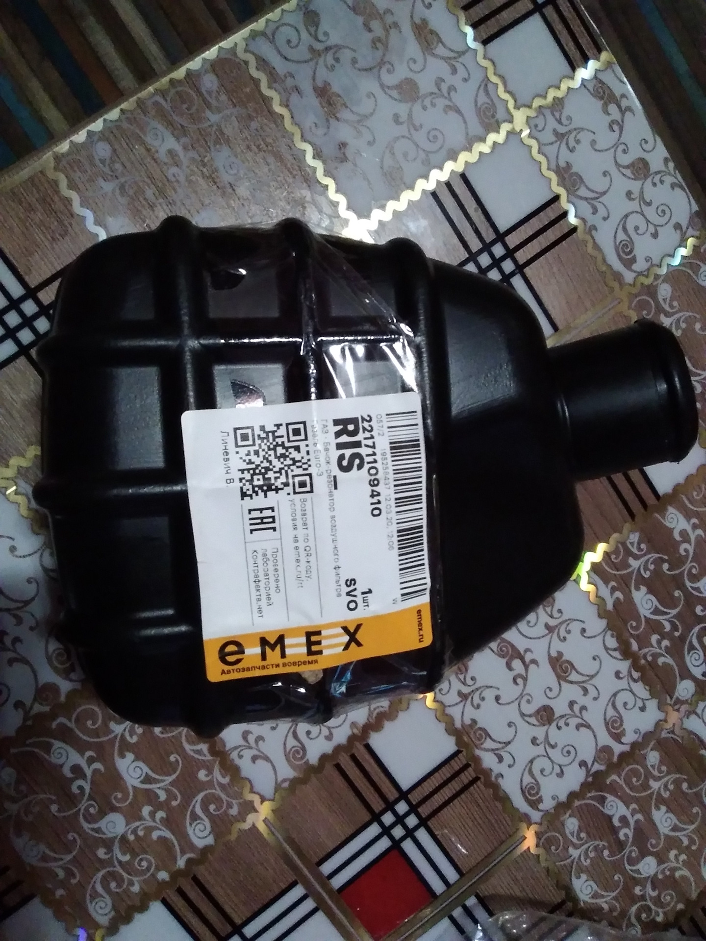

П.С.2 Номера деталей:
— Фильтр воздушный в сборе 22171109010
— Патрубок воздушного фильтра (гусак) 21221109192
— Вставка воздушного фильтра 22171109079
— Патрубок возд.фильтра газель + дв.умз е4 330251109192
— Бачокрезонатор воздушного фильтра газель euro3 22171109410
П.С.3 Как я говорил — все УАЗики индивидуальны :-) У своего я получил вау эффект, но тут отписывали, что разницы не почувствовали. Каждый сходит сума по своему :-) Я вон пары дизельные поставил, а многие наоборот с них на 4,11 переходят. Я впускной вал карбюраторный поставил и приход на низах получил, а кому то вообще не понравилось :-) Так что комрады каждому свое :-) На то он и УАЗик !

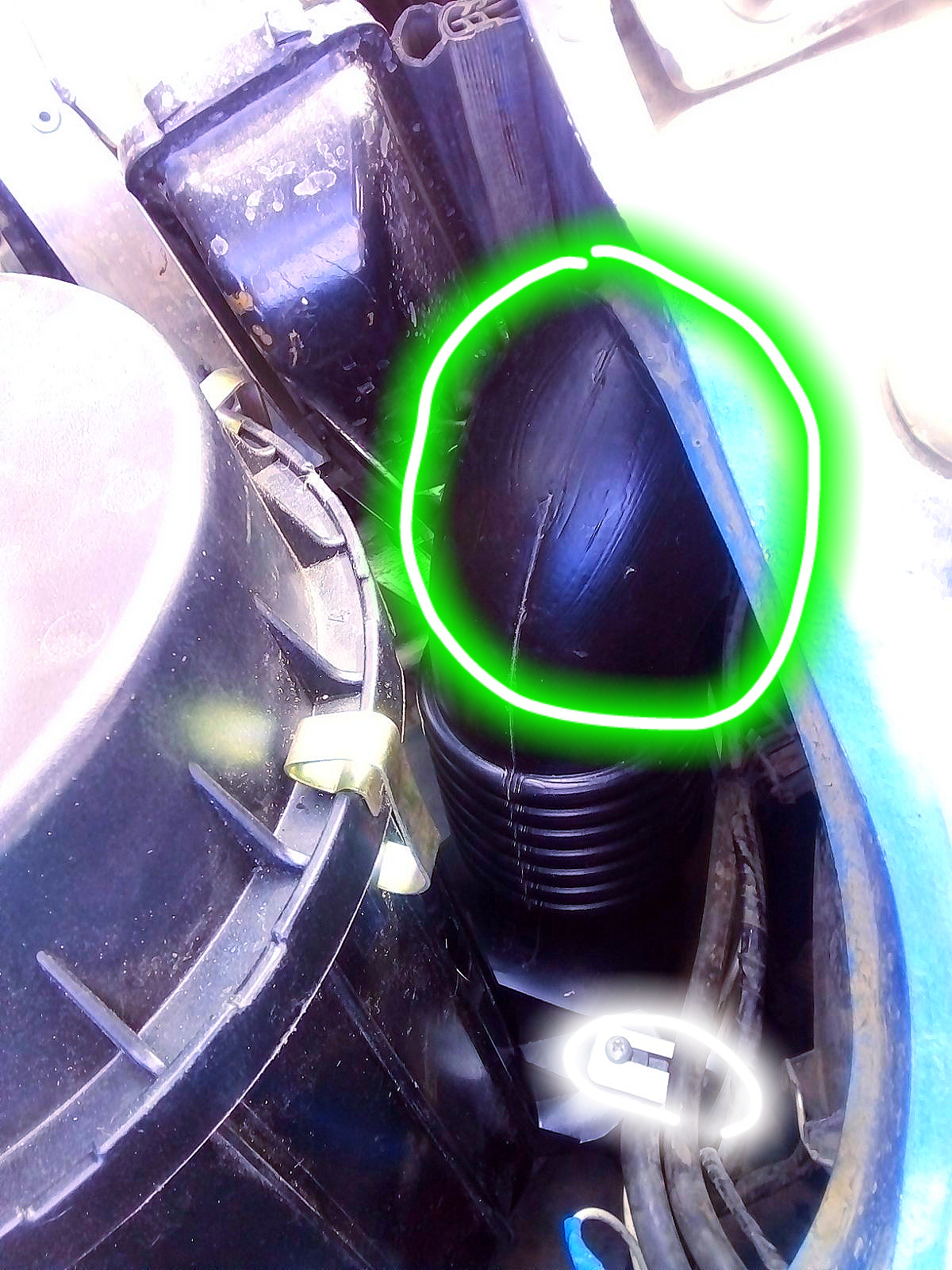

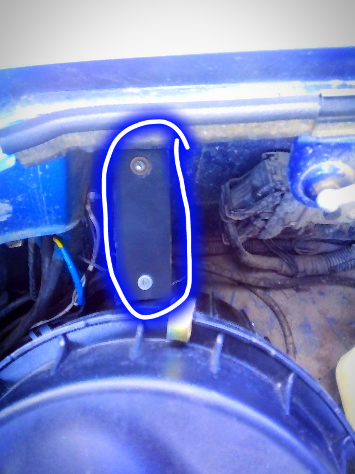

П. С. 4 Добавляю фотографии выхода гусака и крепления фильтра.

А этот фильтр герметичный?
Естественно :-)

А можно фотку добавить забора воздуха и крепления фильтра?
Ок
EgorKz1980
Добавил :-)

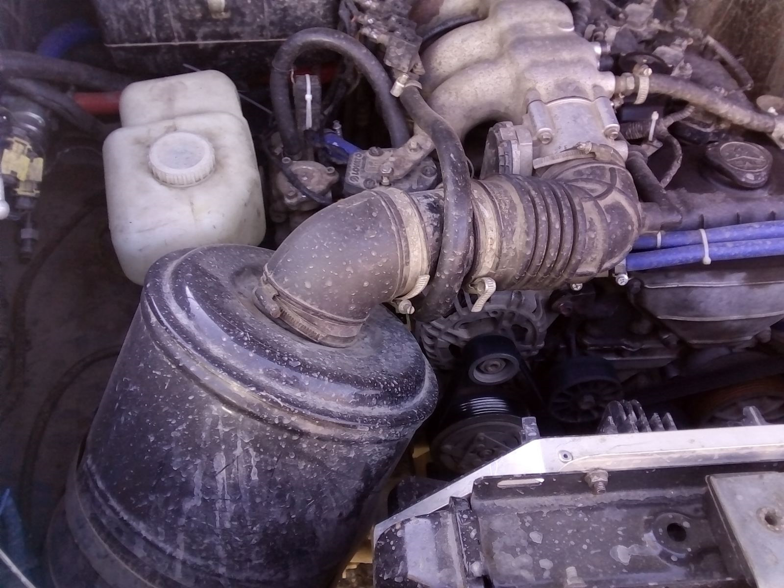

Спёр в закладки. Если честно, штатная железная банка порядком надоела из-за … я конечно уже привык к процедуре замены фильтра, но когда менял его первый раз — это был культурный шок. ))))

Тоже начитался постов про резонатор Гельмгольца, специально собрал его и поставил, причем пробовал банку и от газели и двух литровую и фильтр газелевский. По итогу прироста 0 процентов и никакой разницы с и без, выкинул все подальше и вернул все штатное.
А какой прирост ожидали? Резонатор лишь убирает часть шумов на определенных частотах. Кстати, газелячий на уазе не помогает — пиковые частоты не те.
Ну так расписывают все якобы прирост у них и вот тоже самое про частоты и объемы банки. Поэтому решил проверить сам правду пишут или самовнушение.
Никогда не верю попометру. Только инструментальный контроль. Двухлитровый резонатор понизил пиковую частоту (точных цифр не помню — записаны в БЖ). Аццкого прироста мощности, снижения расхода топлива и прочих благорастворений в воздусях в салоне и подкапотном пространстве не наблюдалось. Хотя я был бы не против.
В том то и дело что это все незначительно, поэтому и отказался
Ну, тут как посмотреть… Незначительно резонатор притишил, шумка моторного щита и салона тоже, прокладка мягкая между трубкой кондиционера и кожухом печки чуток, рычаг бесшумный немного, а в итоге сажусь в патриот тестя — а он просто ревет по сравнению с моим, хотя там резина шоссейная, а у меня муды.

Все хорошо но про крепление фильтра можно было и поподробнее.
Крепил по месту за уши подручными материалами :-) На днях зафотаю и добавлю 👍
Очень ждём!
oleg-270
Добавил :-)
А если стоит шнорх… К нему присобачить получиться?
Я думаю проблем не должно возникнуть. Когда ставил, он очень удачно вставал гусаком в сторону крыла. Но у меня нет шноркеля, поэтому направил гусак в сторону фары 😁
Единственно, что меня пугает в этой установке — гусак.
Не будет в дождь (может сильный ливень) в нижней части гусака скапливаться (попадать) вода?
Там заводское отверстие 4 мм есть для слива воды :-)
Тогда хорошо.
На фото не заметил отверстие.

Не раскрыто крепление фильтра к кузову. И откуда забор воздуха
Крепится за уши. Забор воздуха со стороны фары.
WhitePatrik
Добавил :-)
Чет я не понял, пластину срезал, а как закрепил фильтр? На родное крепление не встанет?
На родное вставало, но забор воздуха гусаком получался между двигателем и радиатором, что меня не устраивало.
AlexWend112
Добавил :-)
Ммм короче говоря надо по месту кубатурить
Да :-)
