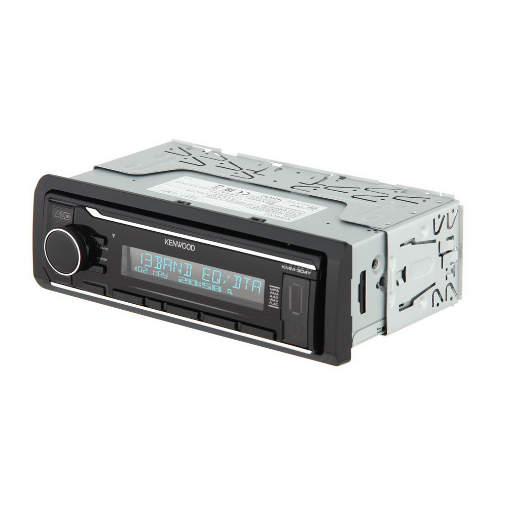

Название этому комбайну придумали японские (наверно) маркетологи из компании Kenwood — KMM-304Y.
Да, сейчас уже слегка устаревшая модель из 2018 года, и у компании KENWOOD/JVC есть обновленные модели бюджетный головных устройств. Но, тем не менее, данная модель еще продается, а нормальных отзывов/обзоров из реальной эксплуатации на просторах всея интернета я так и не встретил.
Безусловно, тест-обзор данной погремушки был сделан уважаемым anikolaev (Тест-обзор), в котором Антон достаточно лестно отзывался о данном аппарате, учитывая его ценовой диапазон и возможности. Такого рода обзоры, безусловно полезны и нужны, но повторюсь — мой обзорчик основан на реально эксплуатации железяки, в котором попытаюсь описать плюсы и минусы как в части звука, так и в части интерфейса и простых человеческих штук, которые нужны в современных магнитолах.

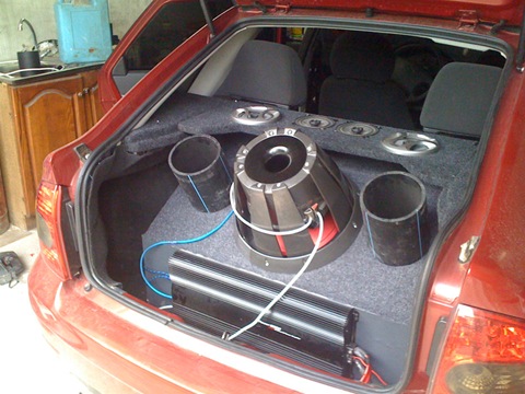

Небольшое отступление: данный аппарат был установлен в мой прошлый автомобиль. Состав системы был таков:
Усилитель на ВЧ: EOS AE35T
Усилитель на мид: EOS AE95T
Усилитель на саб: EOS AE1500
Фронт: Rainbow CS 265.25 Germanium поканально (ГУ это позволяет)
Саб: URAL Warhead Grand 2.
Одни ЕОСы :D
Парочку дали товарищи во временное пользование, один мой :)
Как можно видеть, слабым звеном тут реально был Кенвуд. Ну как слабым. Просто остальная аппаратура классом выше уже, вот и все.

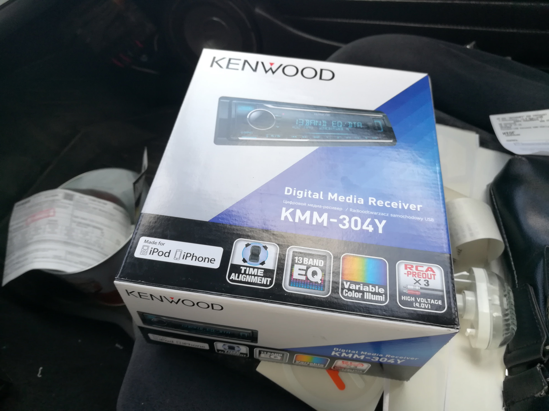

Недолго думая, почитав обзор Антона, на следующий день в руках оказался этот парень.
В коробке он содержит, как и все, в принципе:

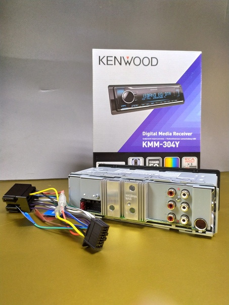

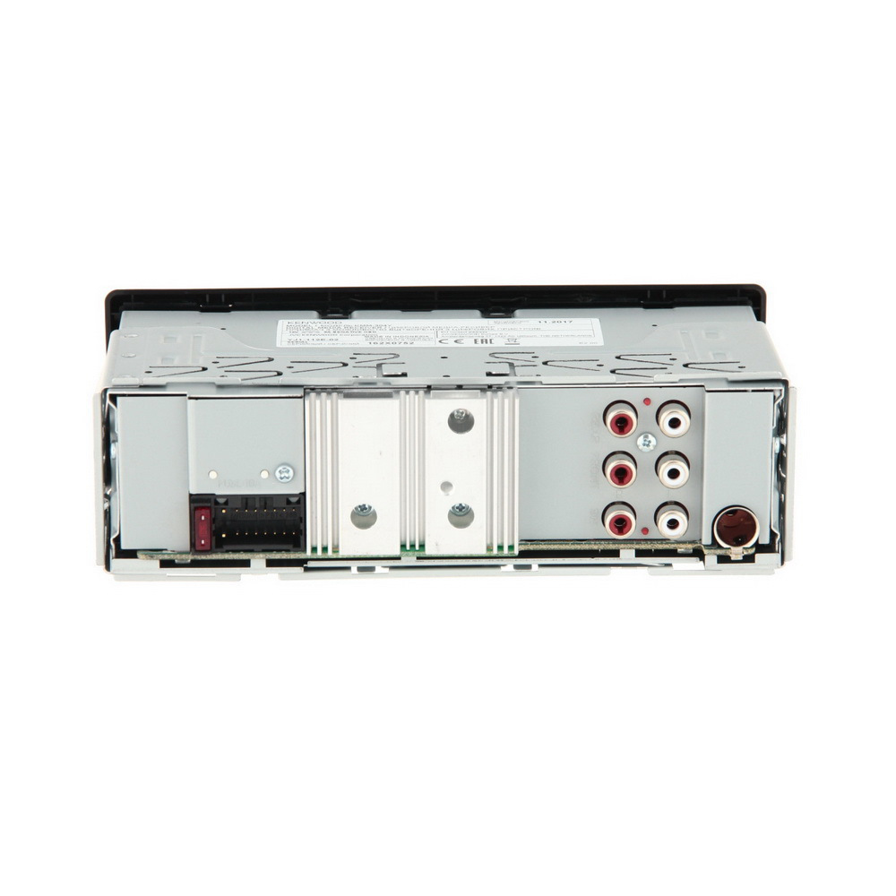

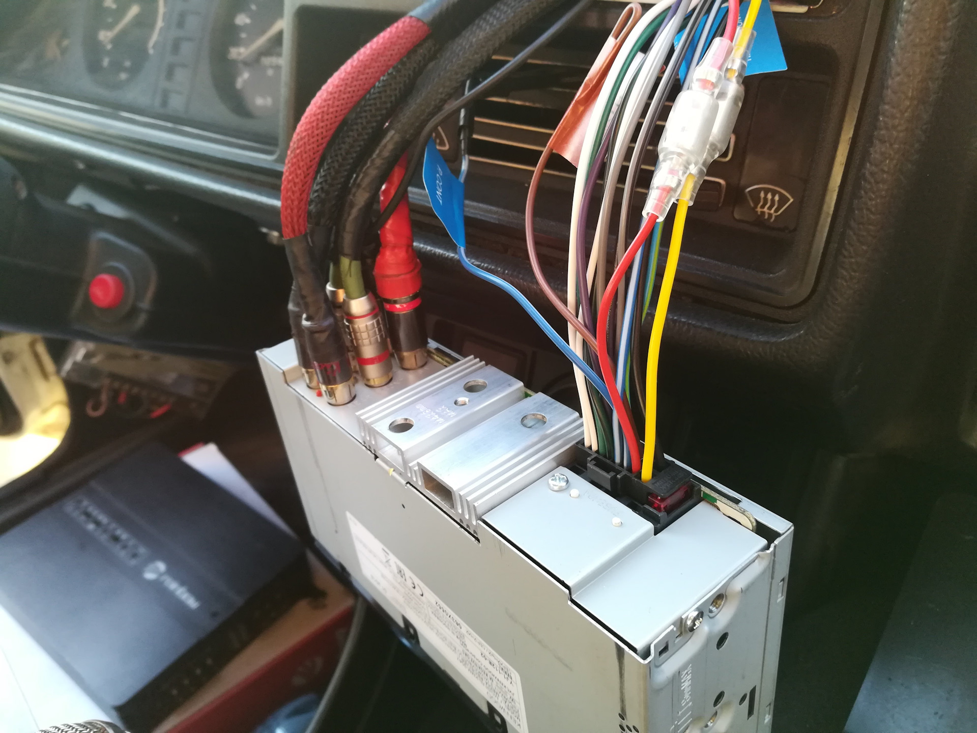

Сзади это чудо выглядит так:
Аппарат укорочен, т.к. не имеет дискового привода. С дисками есть аналог KENWOOD KDC-320UI

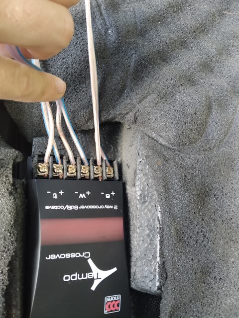

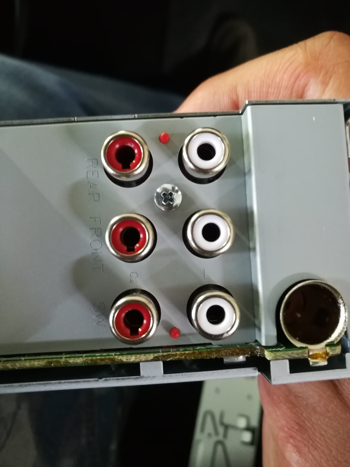

Так как я день поездил без музыки, я не успел забыть, как у меня играло с Сонькой. И после включения Кенвуда в ту же систему, на тот момент еще через пасс-кроссы из комплекта Радуги (поканалка уже была, т.к. кроссы это позволяли) я, честно сказать — пал в разочарование. В ту минуту меня успокаивало только то, что в сил некоторых обстоятельств, данный Кенвуд достался мне "за просто так" :)))
Звук был откровенно---какаха. Вот прям да. Но я решил не торопиться с выводами, докинуть еще одну пару межблоков, перевести аппарат в режим 3WAY (в режиме 2WAY, естественно, не все настройки доступны, т.к. предполагается фронт через кроссы или коаксилы, и тыл). Да и плюс ко всему, у кроссов Радуги срез мида сверху в районе 2.7 кГц, и конечно-же, ни о какой середине речи не шло…
После выбрасывания кроссоверов и установки еще одной пары линеек, я снова отправился в недра Кенвуда, чтобы попытать счастье снова. И в этот раз мне удалось уломать его (да, его :D)

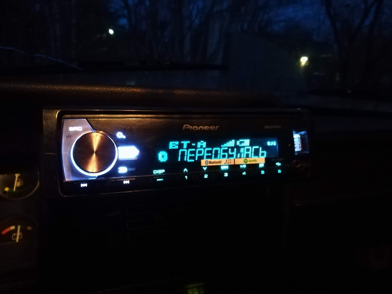

Далее я пошел еще дальше и взял на несколько дней "великий" Pioneer MVH-X580BT.
Ну тут да, надо признать, что "лоб в лоб" кенвуд проигрывает по звуку пионеру.
Но да ладно. У Пиона и ценник повыше (сейчас данная модель новая не продается, есть "рестайлы", типа S510, который почти 10к стоит).

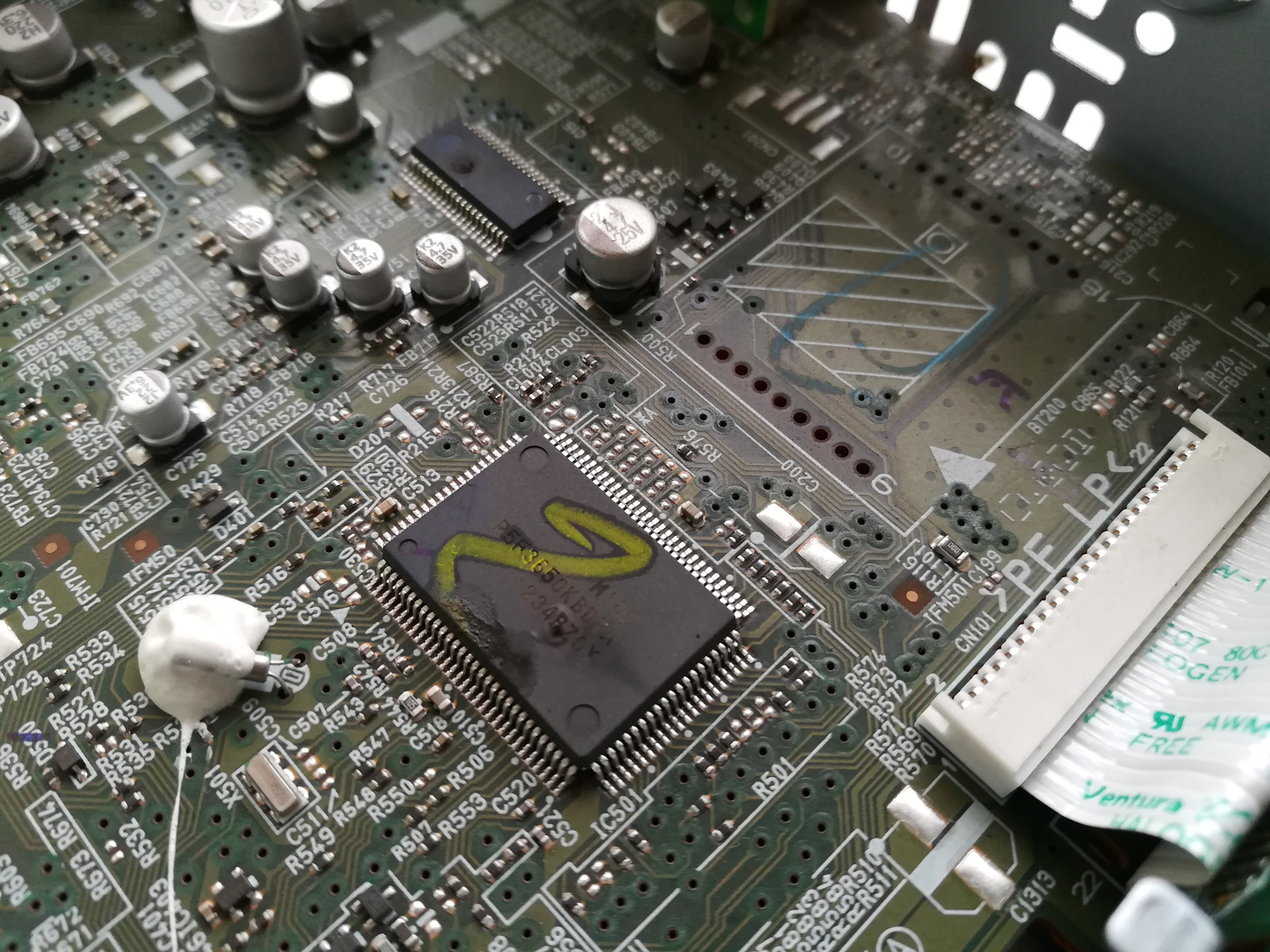

Как-то на просторах д2 наткнулся на то, как твикают этот пионер, путем замены керамических конденсаторов на выходах РСА на обычные, а еще лучше, на аудиофильские, естественно :D .
Там пишут, что реально звук становится лучше, и я уже было загорелся этой идей, но потом я продал машину, сняв всю систему, кроме Кенвуда. Наверно потому, что он достался мне бесплатно.Ну и я знал, что буду брать эту Приору и что в ней уже есть Сонька :D

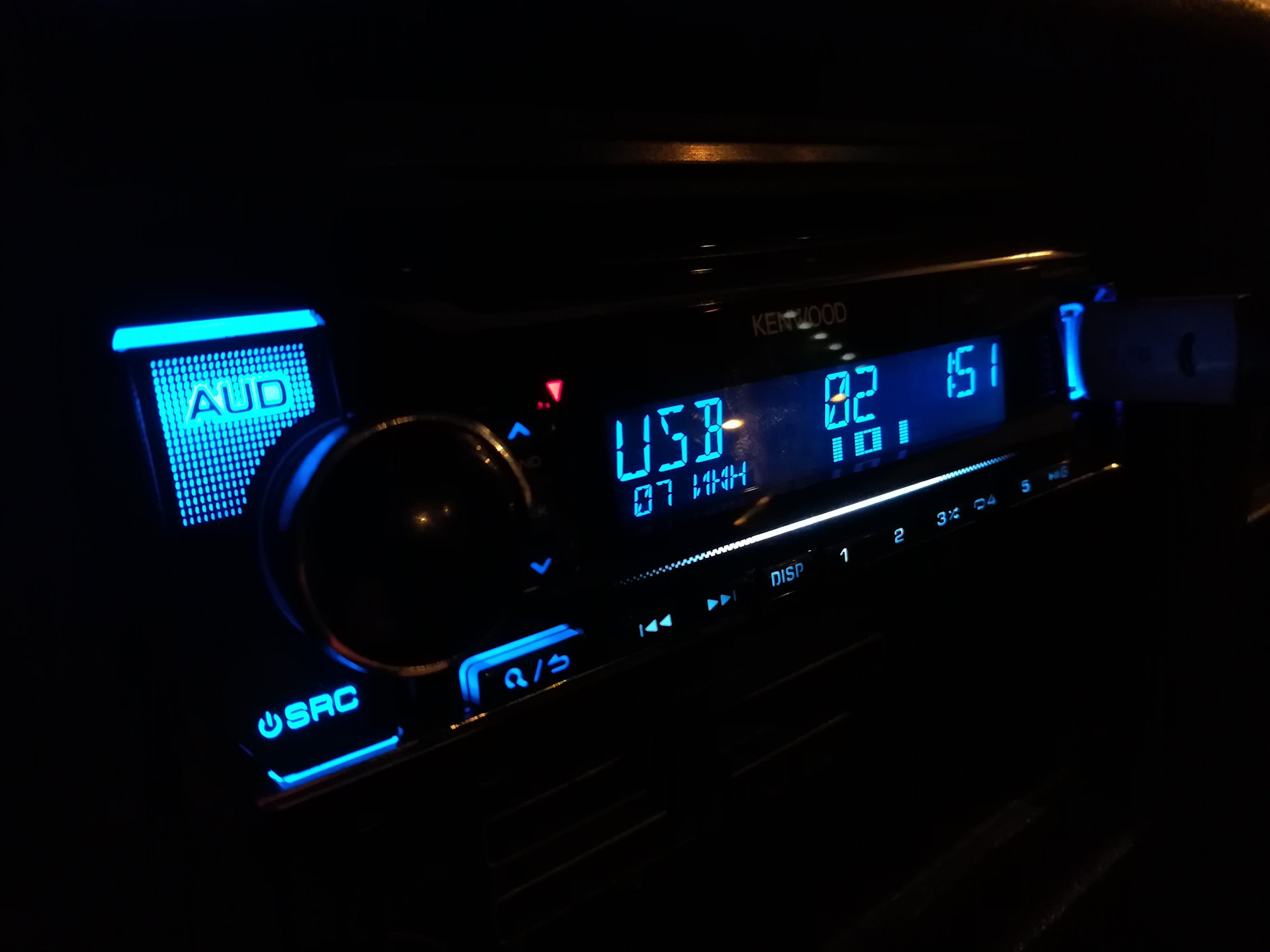

Об интерфейсе и лагах:
Первое, самое первое, что привело меня в дичайшее удивление и непонимание происходящего это отсутствие рандома по всему источнику файлов. В данном случае только с USB, но у 320 есть такой-же грешок и с дисками. Я прям не могу понять, почему так. Есть просто все подряд, а есть рандом по определенной папке. По всей флешке рандома нет. Рандом, это когда перемешка :D
Лично я привык слушать музыку рандомно, иногда, конечно, включаю подряд, но это редко. А тут нет рандома! Это крайне неудобно, на мой взгляд. Пришлось из уже устоявшегося порядка на флешке сделать небольшой беспорядок. Сделал несколько папок, в каждом около трехсот треков, лагов со считыванием не обнаружилось.

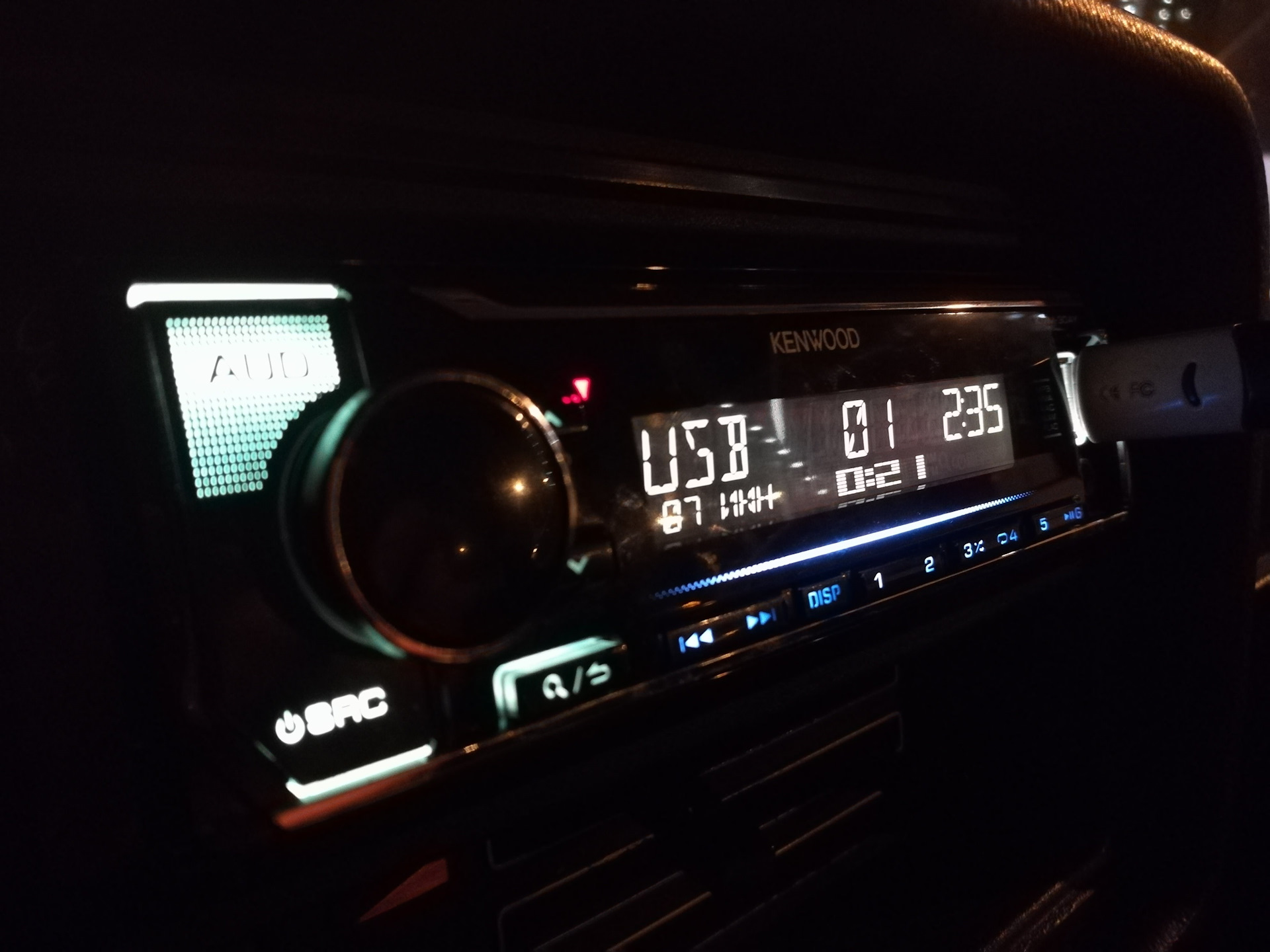

Сперва не понравились кнопки. После Соньки, в которой были нормальные кнопки с щелчком, тут сделаны мембраны, которые не очень понятно, когда нажал, когда нет.
"Крутилка" громкости скользкая, без резинки, чтобы не скользко было :D
Удобно, что настройки звука вынесены на отдельную кнопку "AUD"
После нажатия кнопки, сразу всплывает регулятор уровня сигнала на сабвуфер, что крайне удобно. Не нужны лишние крутилки и телодвижения по интерфейсу, как в том-же пионере. Вообще, "внутрянка" по менюшке удобна и понятна, меню, по-моему, четырехуровневое, но все на кнопках, интуитивно просто. В пионере я испытывал с этим проблемы, часто нажимал не туда, потому что логично было бы сделать так, как я нажал, а оно дает совсем не то.)

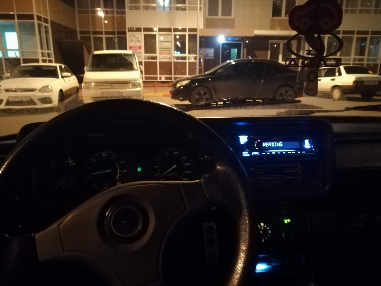

Яркости дисплея не хватает даже не в самый яркий день. Особенно когда под прямым попаданием солнца.
Аппарат собран достаточно неплохо, что касаемо тактильных ощущений. Панелька не скрипит, не свистит, приятно. Хотя при первом знакомстве создает ощущение дешевизны из-за своей легкости в силу отсутствия СД-привода.

Думаю, если произвести замену кондеров, это даст свои плоды.
