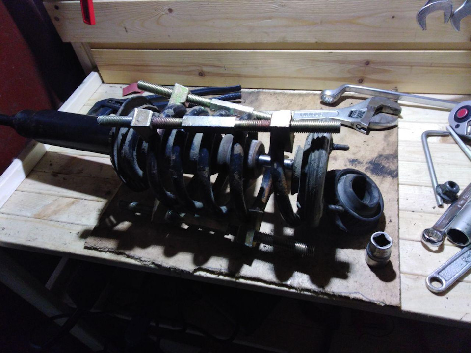

Вот из этих стоек и пружин стал собирать замену. Старые стойки оказались собраны из разномастных комплектующих. Правая стойка была с верхней опорой старого образца и какой-то старой подгнившей нижней тарелкой и резинкой.
В случае с опорой старого образца пришлось мудрить с головкой на 18мм, т.к. накидным изогнутым ключем туда не подлезешь. Обточил немного головку на 18мм под разводной ключ и удерживая шток шестигранником успешно все открутил.
Пружину так и не смог сжать двумя стяжками, только тремя получается

Отбойник чего не вставил в верхнюю тарелку ?
Аа, что-то не подумал, что он там вставлятся. Думал на грязи держался, а сейчас выпадает, вставлю.
Не знаю, у меня очень плотно туда садится он, даже чистый.
Скорее всего я не додавил
Готово, обновил запись)
