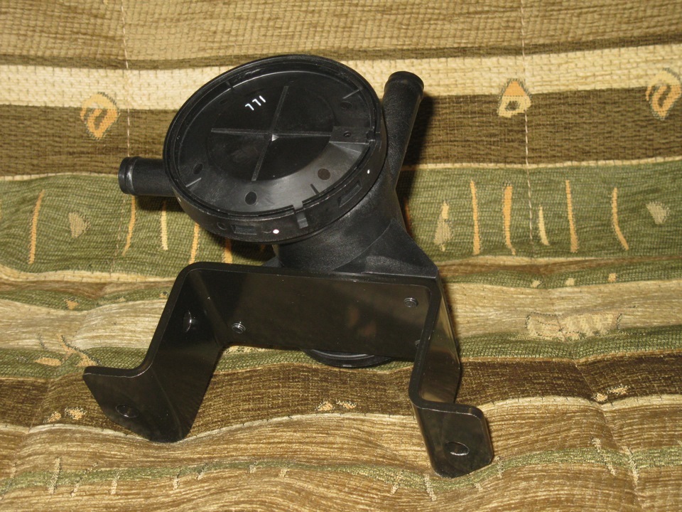

Всем привет!
Вчера проверял жидкости и решил слить бяку с маслоотделителя!
Для того кто еще не знает номерок: Маслоуловитель HYUNDAI/KIA арт. 26740 45500
Раньше он стоил 550рублей, сейчас 950-1050руб, из-за курса цена плавает.

После первого слива прошло 1.5 месяца и я проехал чуть меньше 3тыс км. Вот вчера сливал, за качество съемки извиняюсь:

Я так и не понял как ставить)
Трубка вниза для слива масла на землю ?
Да, я делал в бутылку

Привет, тоже себе такую штуку поставил, только на л200. Вот у меня сомнения правильно ли)). Подскажи, там где два отверстия под родной крепёж выходит рядом трубка её подсоединяем к клапанной крышке? а вторую к фильтру? Ну со сливом ясно.
Правильно

А у меня эта штука что-то должным образом не срабатывает. Вроде все правильно сделал — самая верхняя трубка на выпуск, средняя на впуск, нижняя просто заглушенная дилнная трубка-накопитель. Первый раз было норм, а потом стало срать на впуске, в накопителе ничего не накапливается.
Значит не правильно поставил
Посоветуй, как правильно?
Ну смотри как у меня стоит

для чего это? на ваз 2114 подойдет такая штука?
на все подойдет — это маслопомойка
куда она устанавливается?
на сапун после клапанной крышки!
во как… посмотрел кино, заказал, спасибо, а то все думал из чего соорудить себе маслопомойку.

И зачем он нужен?
чтобы бяка во впуск не летела
Тоже сначала хотел, потом психанул недавно и вывел трубку вниз как на классике, устрал дроссель чистить и форсунки так засираются, машинка сразу лучше себя чувствовать стала с чистым воздухом.
ага, а как на счёт газов и масленных паров которые засасывает в печку а потом в салон. и ты и пасажиры дышат таким воздухом. для этого и придумали маслоотделитель.
ну и опять же, прошли года когда по простому делали на классике.
20 минут стоял с заведеным двигателем не двигаясь и ничего не пахнет, никаких паров и т.д. когда едешь тем более, забор воздуха сверху, а трубка снизу. Маслоотделитель конечно хорошая штука, как будет возможность поставлю.

Трубка выведена за пределы подкапотного пространства.

ну выводить вниз немного не то! тоже сначала так делал
Немного не то согласен, но факт того что машина едет лучше перекрывает это чувство "не того". Появится возможноть поставлю.
ну конечно едет лучше, воздушная смесь лучше
Он у тебя конденсат собирает и чуток масла, ничего страшного не увидел кроме воды, откуда ее столько я не понял. А пена это масло с влагой как на моей крышке c-a.d-cd.net/9e9509u-960.jpg ты и сам знаешь.
знаю знаю! кстати вода тоже из двигателя, может потому что на ГБО авто работает

я на видео хотел показать чем полезна данная приблуда
А если на нижнюю трубку шланг одеть и вниз куданибудь отправить.
Желтая хрень это я как понимаю масленый конденсат
ну да, конденсат, особенно много его зимой в морозы!
можно и вниз вывести
У тебя на эту трубку? бутылка приделана
ну да, в нее все собирается

ага, почти все классические жиги ездят с трубками, чуть ли не по земле волочащимися… так вот будет то же самое, только с фильтром-отстойником посредине :)
а я не загрязняю атмосферу, я потом утилизирую и дожигаю!

у меня на перебранном моторе теперь только вода, маргарина нет. Так-же на зиму утепляю на зиму мотор, и главное чтобы термостат работал
