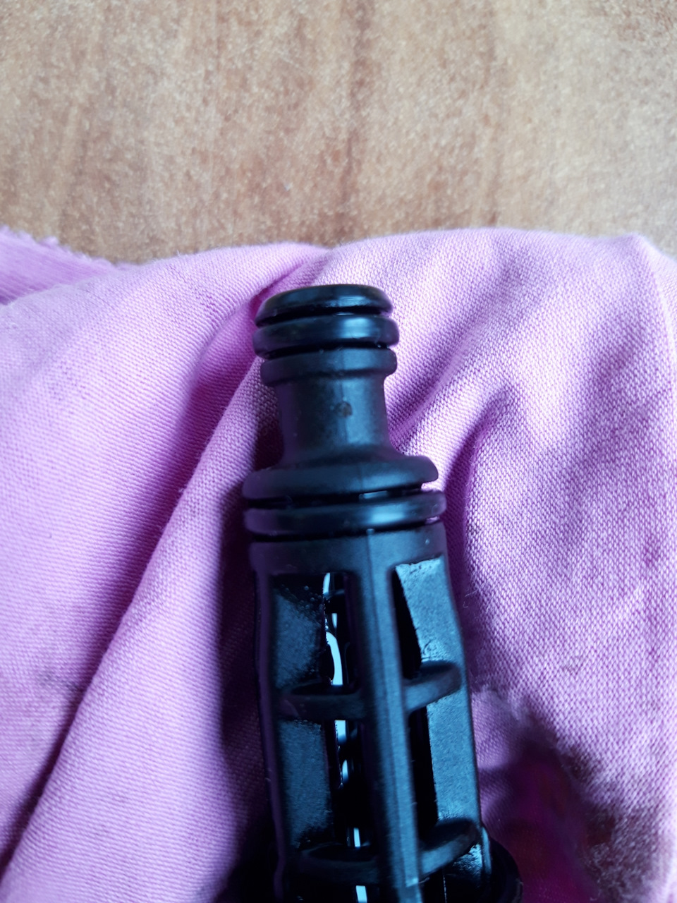

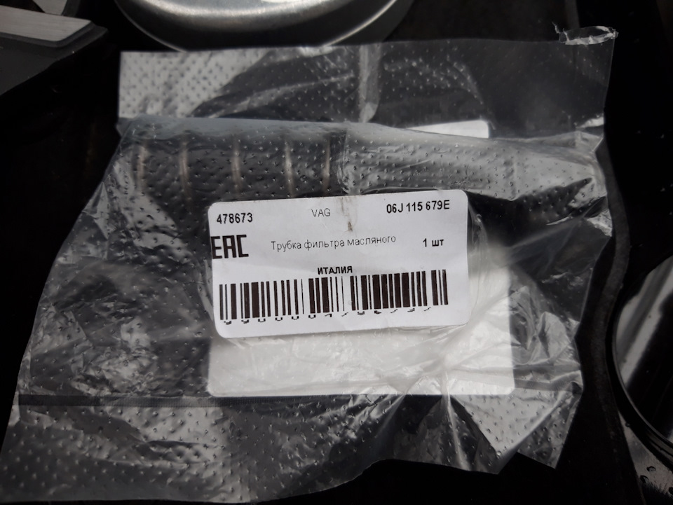

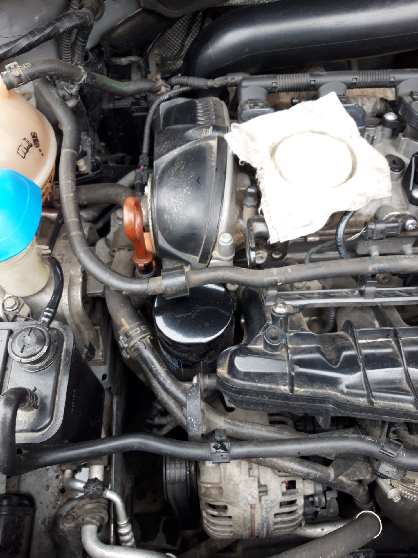

В поисках причины пониженного давления на хх, посоветовали на Skoda Yeti club для начала заменить трубку-клапан где масляный фильтр. Был положительный опыт у форумчан.
Закручиваем назад масляный фильтр.

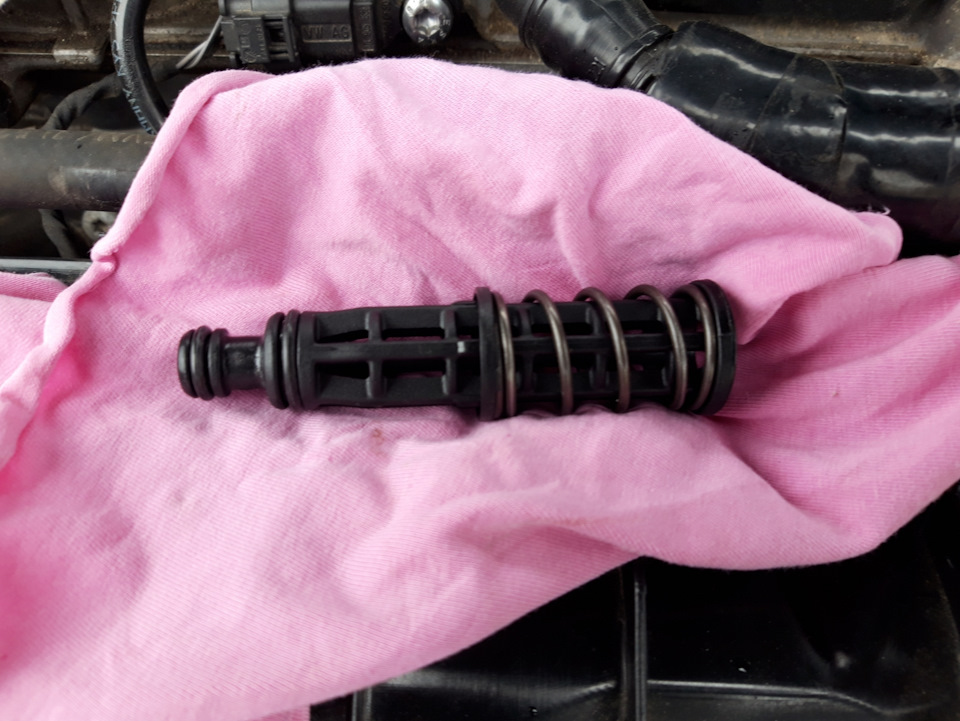

На старой трубке резинки сильно задубели, ну и подносились хорошо.
Ну и теперь ждем компресометр и по приходу сделаю замер. Потом добавлю фото и сообщу о результате. Надеюсь на лучшее ;)
Дополнено…определенно помогло www.drive2.ru/l/556170640676096214/

Сегодня переставил резинки. Малая -диаметр резинки 2.5мм, внутренний диаметр 8мм. Большая-диаметр резинки 2.5мм, внутренний диаметр 13мм. Резинки маслостойкие. Покупал в магазине запчастей по 12р.

Запчасть по цене нового масляного фильтра 500-600 рублей) Сам такую взял и на ближайшей замене масла поменяю)) Предпосылок пока нет, но пробег уже перевалил за 160 тысяч км…

Да я уже купил запчасть целиком))

А никто у новых резинок диаметр не замерял? Внутренний, внешний, диаметр самой резинки? Если все это знать, подобрать не составит труда.

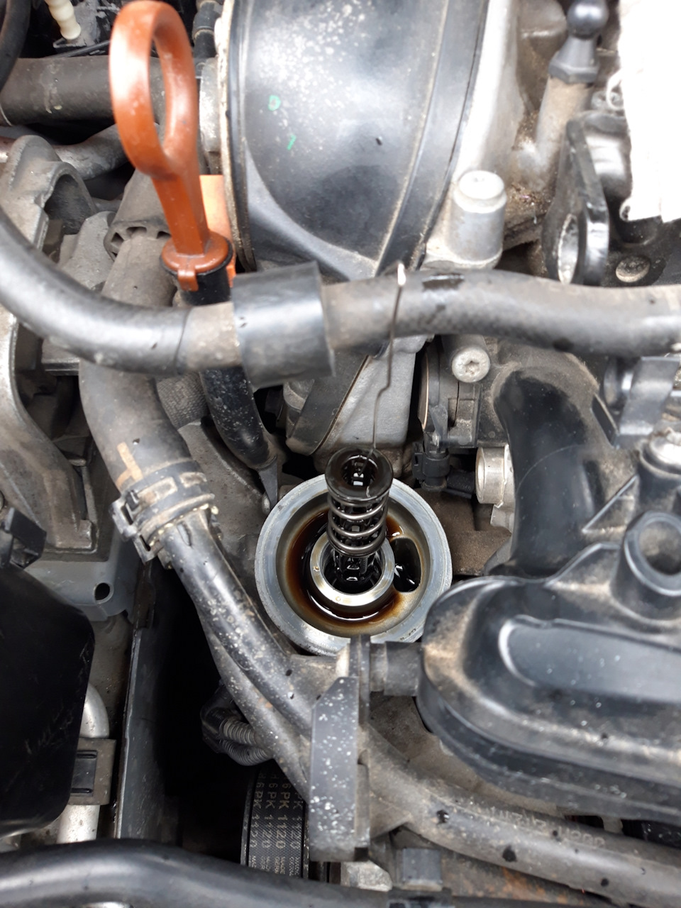

Просто крючком достается? Вытягивается ?
Да. Я крючок из скрепки большой сделал. Он просто там стоит, ничем не закреплён.

Он сам должен вылезти под действием пружины))

Колечко резиновое на "конце" ))
Должно быть целое?
Естественно

Когда фильтр выкручиваешь то пружина поднимает эту фишку и масло из фильтра стекает по каналу в поддон

Я ее на мезинец одеваю и вытаскиваю
