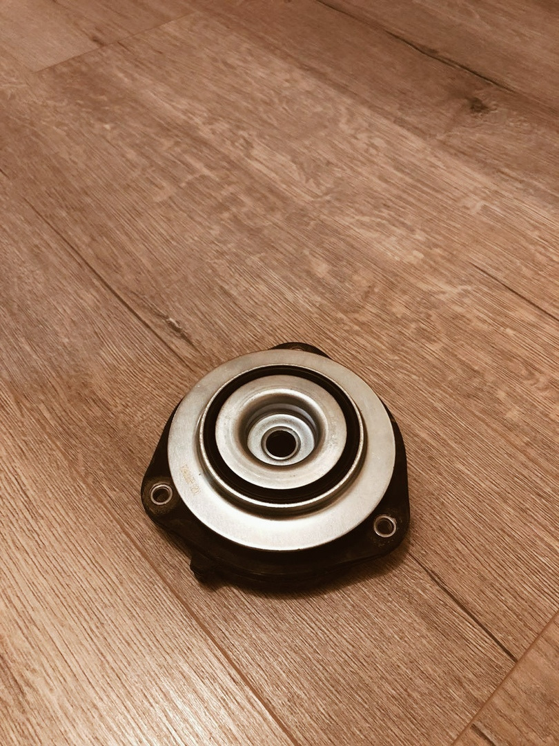

Далее. Как оказалось, при замене амортов и пружин стоит сразу менять передние опоры. Сначала сомневался, но когда об этом говорят и одноклубники и мастера в сервисах, сомнения отпадают. Решено. Приобретен комплект LEMFORDER. Фотографии и артикулы ниже:
Если кратко, то финальный сетап выглядит следующим образом:
Комплект амортизаторов:
KYB Ultra SR — 324703 (2 шт.)
KYB Ultra SR — 354006 (2 шт.)
Комплект пыльники/отбойники:
Sachs — 900148 (1 шт.)
Sachs — 900105 (1 шт.)
Комплект передних опор:
Lemforder — 3177001 (2 шт.)
