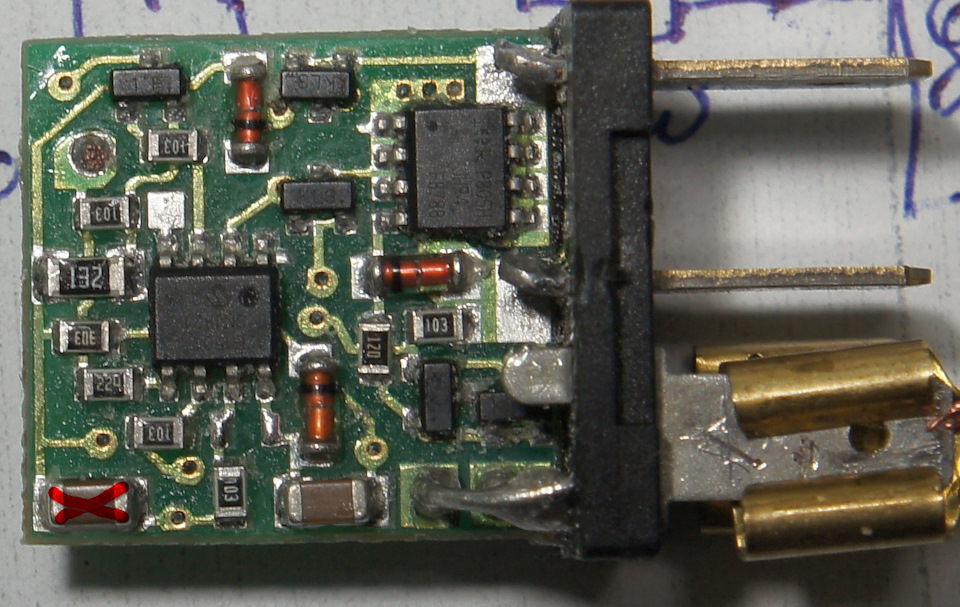

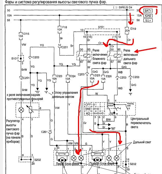

Прежде, необходимо заменить лампочку контроля включения дальнего света в приборке на светодиод, соблюдая полярность его подключения. После этого, становится понятным, когда включен режим ДХО, а когда дальний свет.
1.Тем, у кого ДХО гаснут не штатно, ( с большой задержкой, либо не гаснут вовсе), а в остальном, работа реле устраивает.
Из схемы необходимо выпаять только конденсатор С2. Возрастут пульсации. Может появиться посторонний "свист" в принимаемом сигнале "гаденькой" рации или приемника. В качественных изделиях, никакого свиста нет.
Перепрошивать изделие в этом случае, не нужно.
Можно припаять к площадке у четвертой ноги МК провод, и вывести его наружу по подобию канала габаритов, подцепив к концевику ручника.

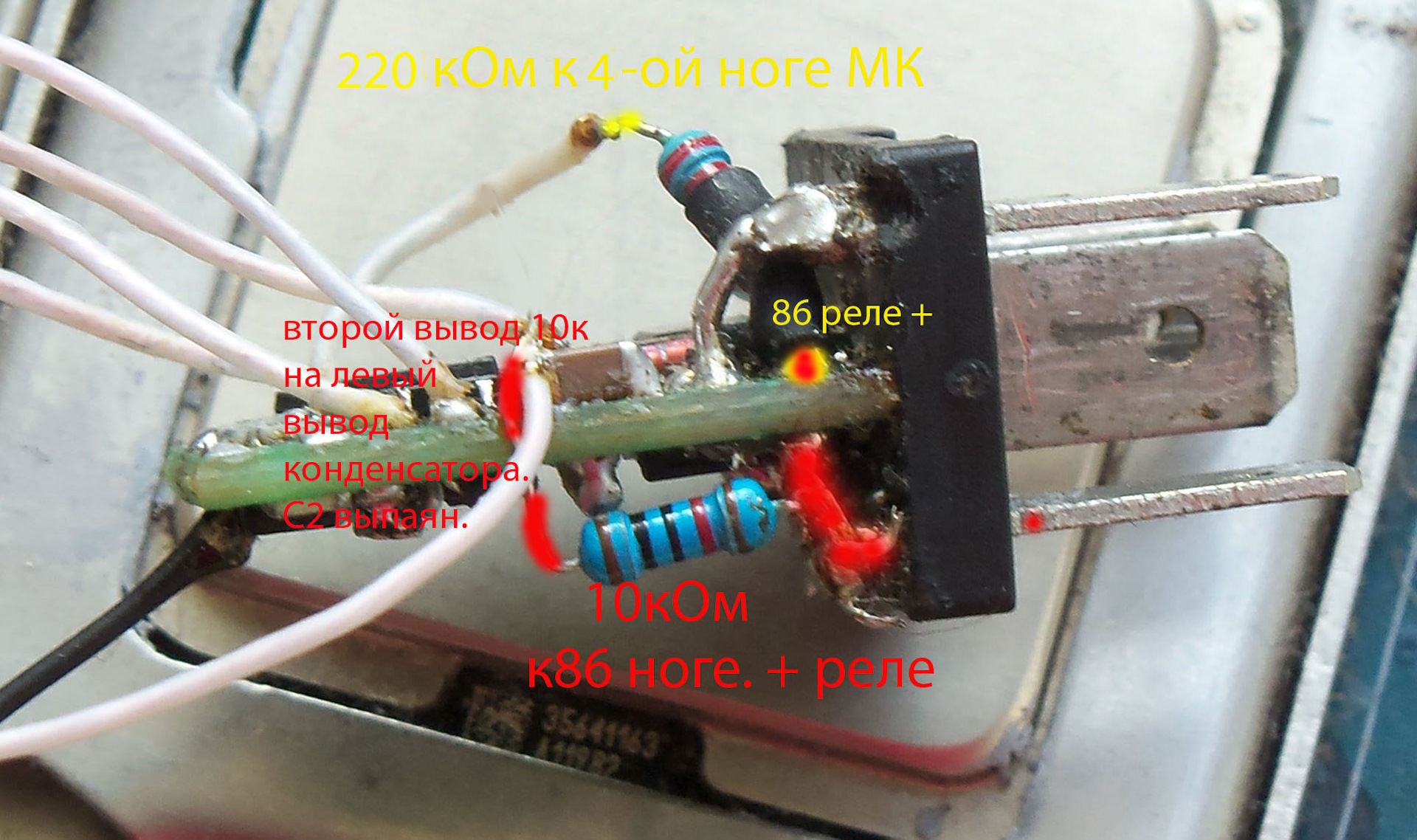

3.Тем, кому необходим канал по отслеживанию зажигания, например для заряди АКБ не снимая клемы, тот паяет два резистора, примерно как на рисунке ниже. И заливает версию прошивки 2.1. Конденсатор выпаивать не надо.
На торчащие провода, ( на фото) внимания обращать не надо, они распаяны для внутрисхемного программирования.
220кОм+10кОм+86я нога реле соединяются вместе( на других авто, плюсом может быть 85я нога, тогда паять надо туда) . Свободный вывод 220 кОм, паяем на 4ю. ногу МК, там есть площадка. Свободный вывод 10 кОм, на левый край конденсатора, как на рисунке. Это будет минус МК Vss.

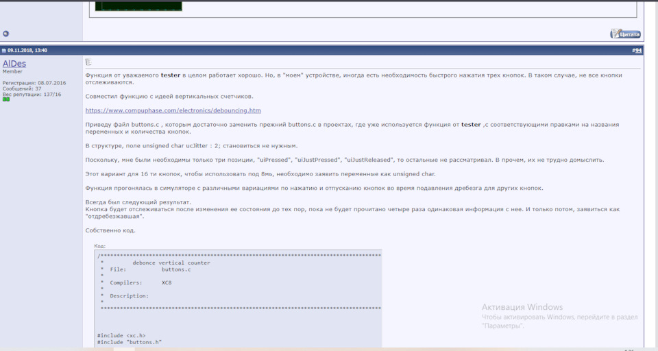

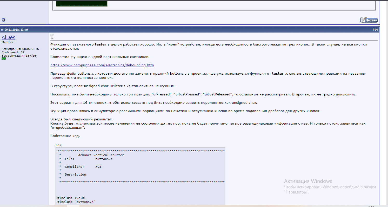

**В исходном коде применен обработчик кнопок, с излишними возможностями для поставленной задачи. В его основе лежит принцип "вертикальных счетчиков" Я его некогда писал под полную совместимость с "Тимофеевским" обработчиком. И последний, к этому проекту подходит больше. Он менее энергозатратен чем мой.
Для замены в проекте функции обработчика кнопок на Тимофеевскую ( Ник_Нэйм Tester), достаточно мой buttons.c файл, заменить на его. Компетентные люди, могут его даже несколько порезать.
Подробности здесь.

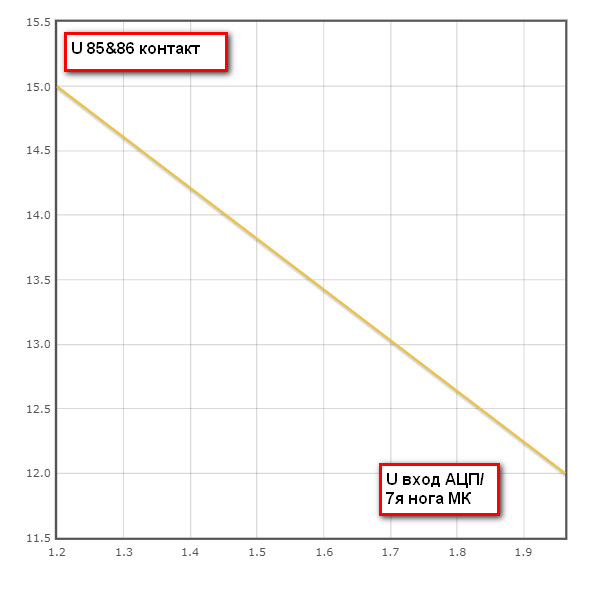

signed char convertedValue_b = Boundary_Voltage; //Boundary voltage 13.3 && 12.9 volts
/* создаем переменную-буфер, в которой по переменно, в зависимости от условий, будет храниться пороговое напряжение включения, либо выключения ДХО. */
Эти напряжения можно выставить по "вкусу" в файле mmc.h в строках:
#define HI_BOUNDARY_VOLTAGE 83 //13.3v
#define LO_BOUNDARY_VOLTAGE 100 //12.0v

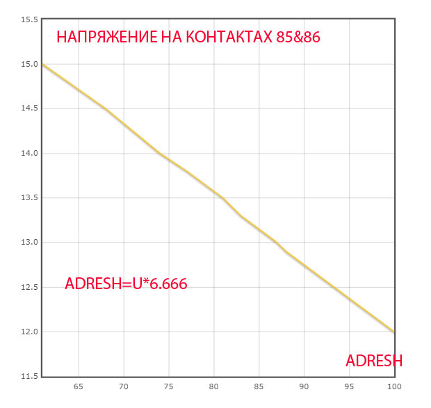

Согласно таблице или графика на рисунке.
//15.0v=61=ADRESH
//14.5v=68=ADRESH
//14.0v=74=ADRESH
//13.8v=77=ADRESH
//13.5v=81=ADRESH
//13.3v=83=ADRESH
//13.0v=87=ADRESH
//12.9v=88=ADRESH
//middle step=1.3/0.1v
signed char convertedValue = 0x00;

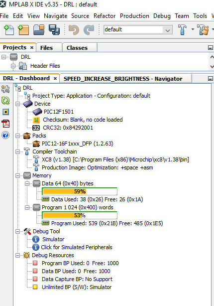

Расход системных ресурсов после написания первого релиза.
График зависимости значения в регистре ADRESH от напряжения на контактах реле 85&86.
График зависимости значения напряжения на 7й ноге МК от напряжения на контактах реле 85&86.

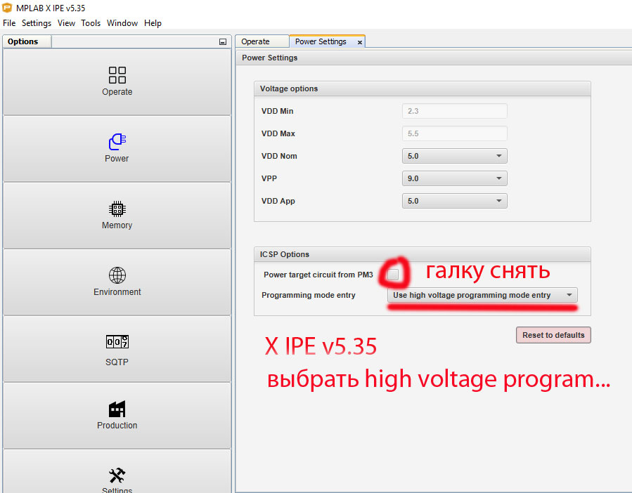

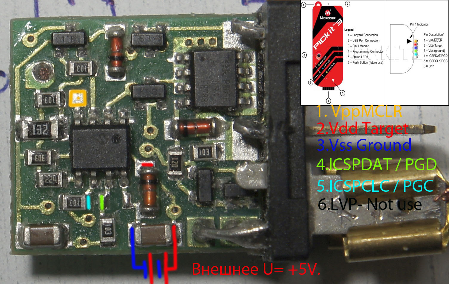

Схема подключения программатора, с подачей внешнего питания +5в. Не забывайте:
— нумерация выводов с права на лево;
— снять ( в некоторых программах прошивальщиках установить) галку информирующую о подключении внешнего питания ( питание не от целевого устройства).

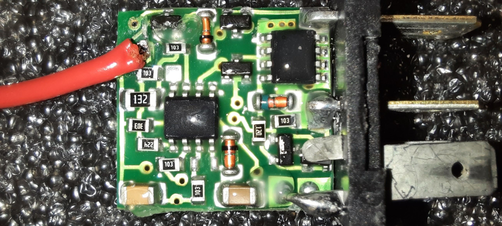

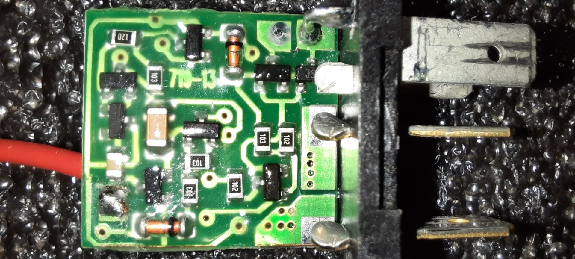

Еще вопрос. А как вы разобрали реле или просто сломали корпус? Подозреваю, что на выходе из корпуса, переломлен провод на габариты, возможно из за этого и не выключались ДХО, так как нет контакта и при включении габаритов, реле не понимает, что нужно отключаться)))
Разбирается оно как также как и обычное автомобильное реле. Корпус на защелках.
Вряд ли провод оборван.
Прошивка там кривая.
Да разобрал уже, перепаял провод, скорей всего прошивка… Получается ваша прошивка не пойдет на мою релюху? Нужно еще программатор сделать)))

С виду они идентичны, вот 13-я

Добрый день, а может подскажите, какой аналог из реле ДХО можно взять? Может сталкивались еще с какими-то :)
Аналогов масса, от заводских до самодельных. Из линейки от фирмы "12 вольт", ныне именуемой "Рассвет", можно подобрать "на любой вкус".
Все зависит от электро схемы конкретного автомобиля.
Главным условием является способ включения дальнего света. Плюсом или минусом. Типоразмер устройства второстепенен. Но его тоже надо учитывать, что бы свести к минимуму затраты по его внедрения в автомобиль.
В идеале все действия должны сводиться к замене штатного реле дальнего света на подобное изделие и подключение его дополнительного проводника в цепь габаритных огней.
Спасибо за ответ.
Машина — Лада Калина 1.
Я склонялся вот к этому www.12vi.ru/773/947/9117.html пока не прочитал ваши посты :) Теперь вот в раздумиях.
Видел еще какой то вариант с названием ДХО-30 elangltd.ru/katalog/avtom…/rele-elektronnoe-dho-30/ но он требует хоть и минимального, но влезание в проводку, что не хотелось бы.
На Калине оно может нормально работать. Почитайте статьи о работе этого реле на данном автомобиле.
Это на Акценте и на некоторых других авто, "исчезает масса". У меня в пред идущей статье все расписано. А в этой статье рекомендация, как его модернизировать. Всего лишь конденсатор выпаять. И недуг исчезнет.
Если хочется алгоритм к зажиганию привязать -тогда перепрошивка.
