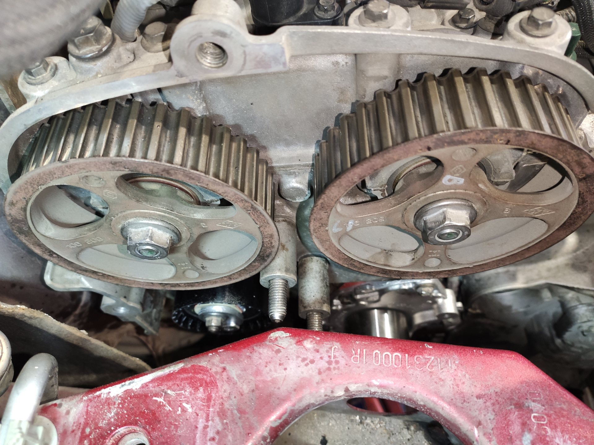

Так как пробег растет очень медленно, не стал дожидаться регламентных 120-ти тысяч и решил поменять ГРМ. Тем более, что все запчасти давно закуплены и лежат на полочке. Заодно прихватил с этой полки и помпу с термостатом, и обгонную муфту генератора. Поехал к своему мотористу. Как оказалось, при замене грм прошлым владельцем, туда уже успели вкорячить не оригинальную помпу зачем-то. Я был крайне удивлен, так как оригинальная родная помпа, на этом моторе, спокойно ходит 180 тыс. и обычно меняется на третьей замене грм. Ну и конечно же эта гамно -помпа уже начала обрастать бородой. Так что чуйка меня не подвела, очень вовремя я туда полез.
Так чтоб один раз сделать и забыть, нужен вот такой набор расходников:
ГРМ комплект: 13 0C 196 56R
Приводной ремень комплект: 11 72 000 51R
Заглушки распредвалов: 77 00 106 271 и 77 00 274 026
Помпа: 77 01 479 043
Обводная муфта генератора: 535008010
Термостат: 82 00 772 985
Антифриз Glaceol RX Type D 1л.: 77 11 428 132
Делали все неспеша, в спокойном режиме, уделяя максимум внимания всем мелочам.
Термостат заменил просто так, на всякий случай, на прошлой лагуне, родной доходил до 210 тыс.
Так же, для профилактики, почистили форсунки на стенде, без ультразвука. Они были в отличном состоянии
Теперь все, я спокоен, приятно ездить на полностью обслуженной машине.

Что за помпа стояла? Что с ней было не так?
Помпа GMB подтекала
Что ща зверёк такой, GMB ? Знаю только BMW 😉
