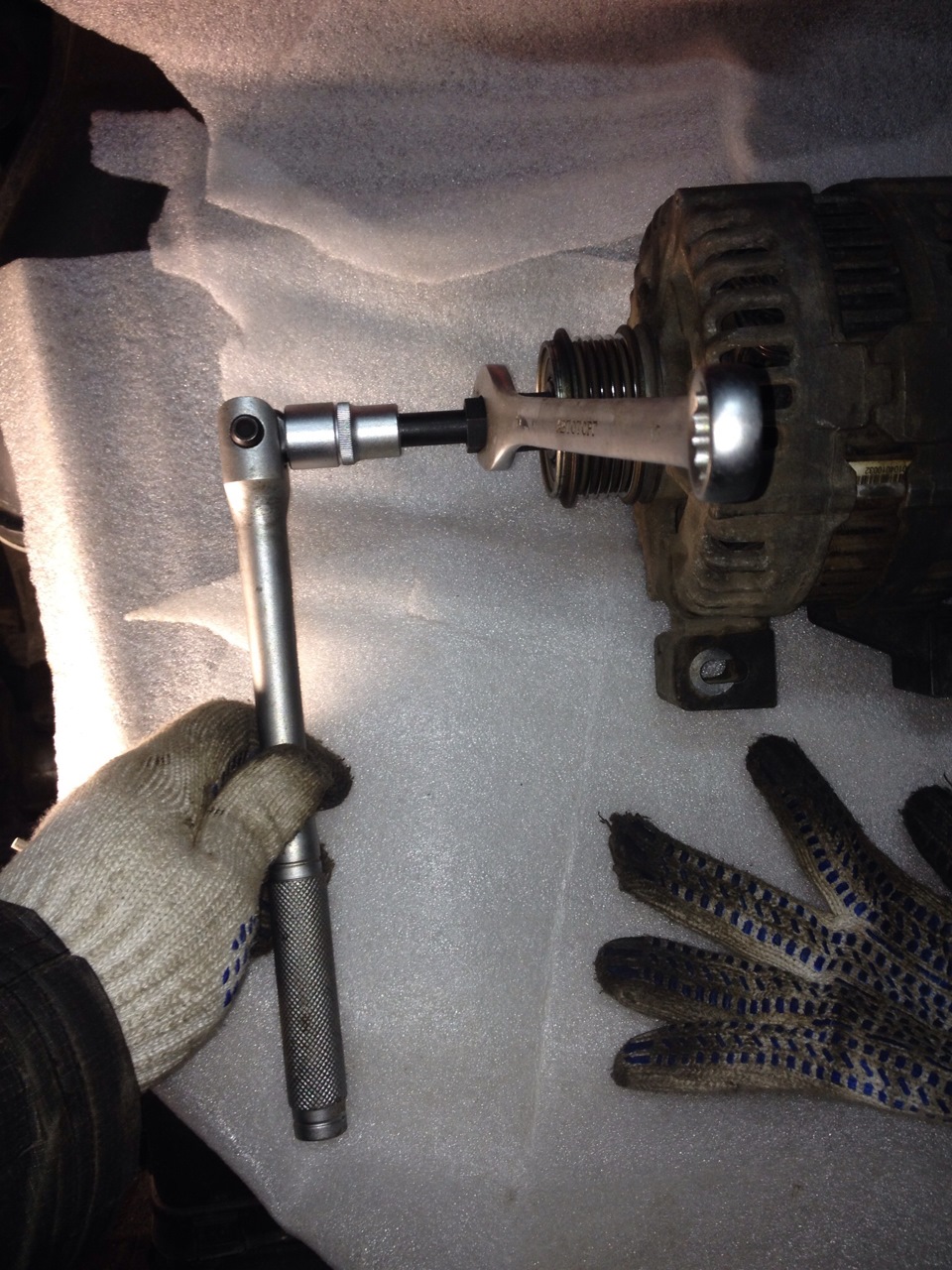

Распаковываем свежекупленный ключ Force 674. Так как шкив закручен с усилиям 85 Нм, то идем кушать кашу и приступаем.
В оригинале стоит шкив от INA (старый и новый).

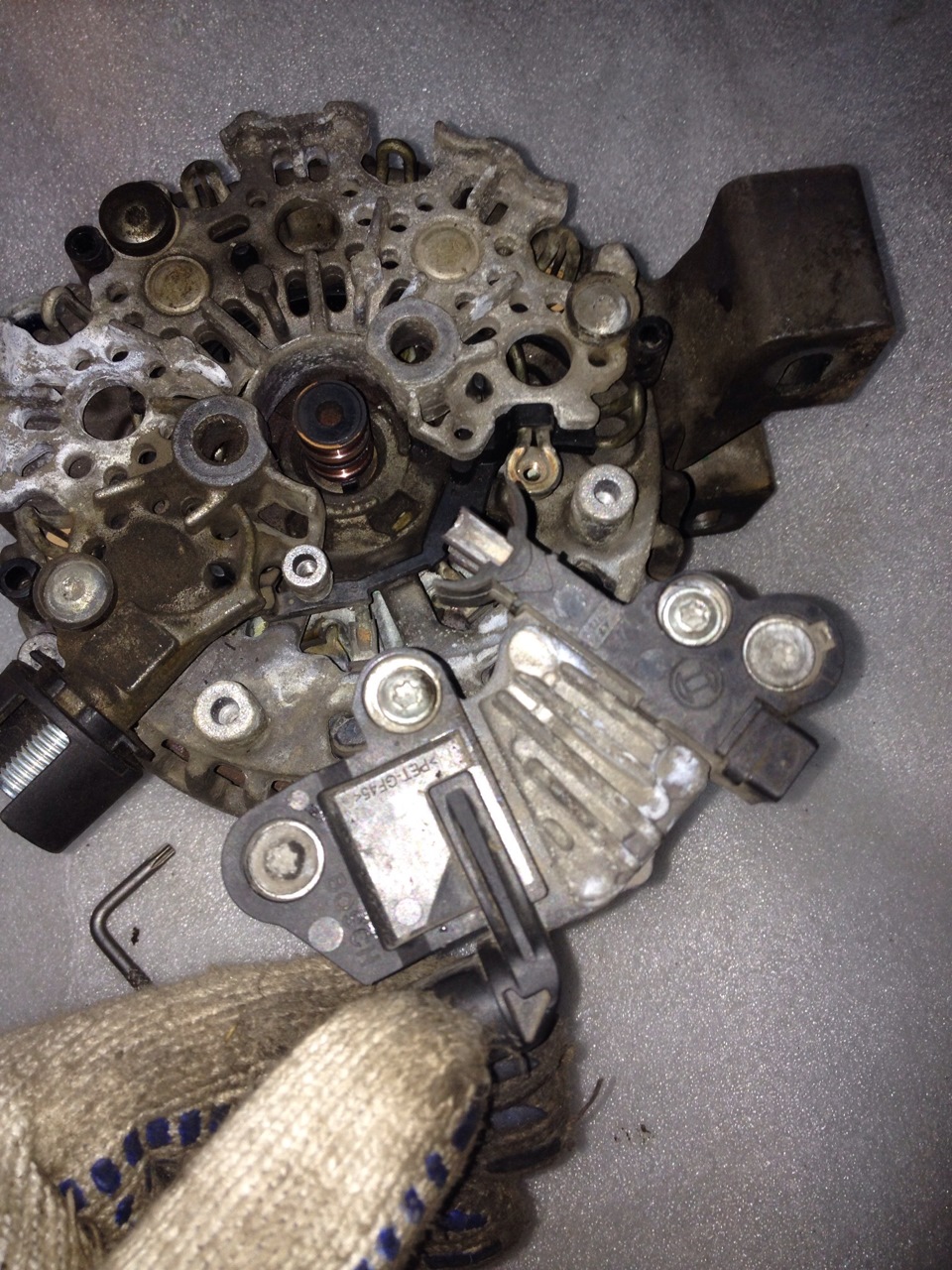

Снимаем заднюю крышку.
Откручиваем регулятор напряжения.
Номер, может кому-нибудь пригодится.
Откручиваем 4 болта по окружности, крепящие две части гены.

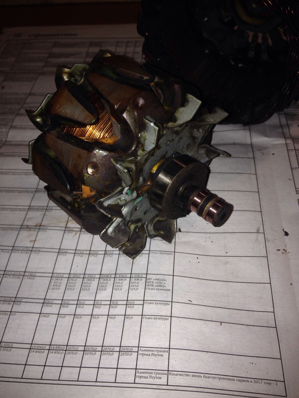

Молотком аккуратно бьем на весу по контактному кольцу.
Вот наш второй подшипник и контактное кольцо.
К сожалению, съемника не оказалось в наличии. Можно воспользоваться ключом и ударом в рукоять ключа поворачивая ротор, выбиваем подшипник.
Далее, меняем контактное кольцо. Паяльник нам не понадобится. Выводы с обмотки зажаты в контактном кольце по бокам. Отверткой разгибаем контакт, отводим в сторону провод. Поддеваем контактное кольцо и вынимаем.
Поставив новое, я все контакты промазал лаком.
Для сравнения, выработка оказалась не большой, по хорошему нужно менять в паре — щетки и контактное кольцо. Но регулятор покупать, сейчас, не бюджетно. Длина щеток у меня составляет, примерно, 1.1 см.
Аккуратно молотком ставим на место контактное кольцо, ошибиться не получится.
