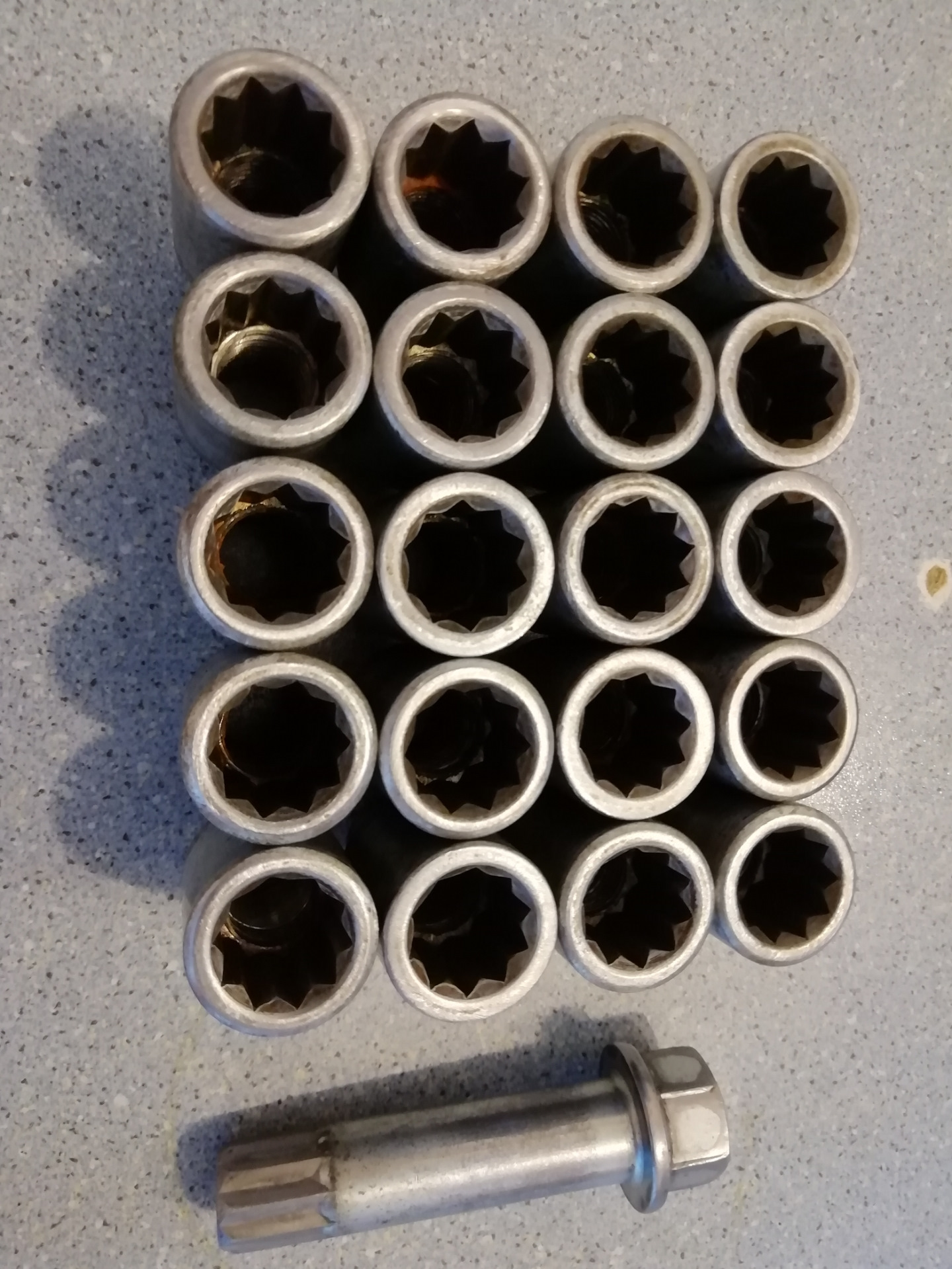

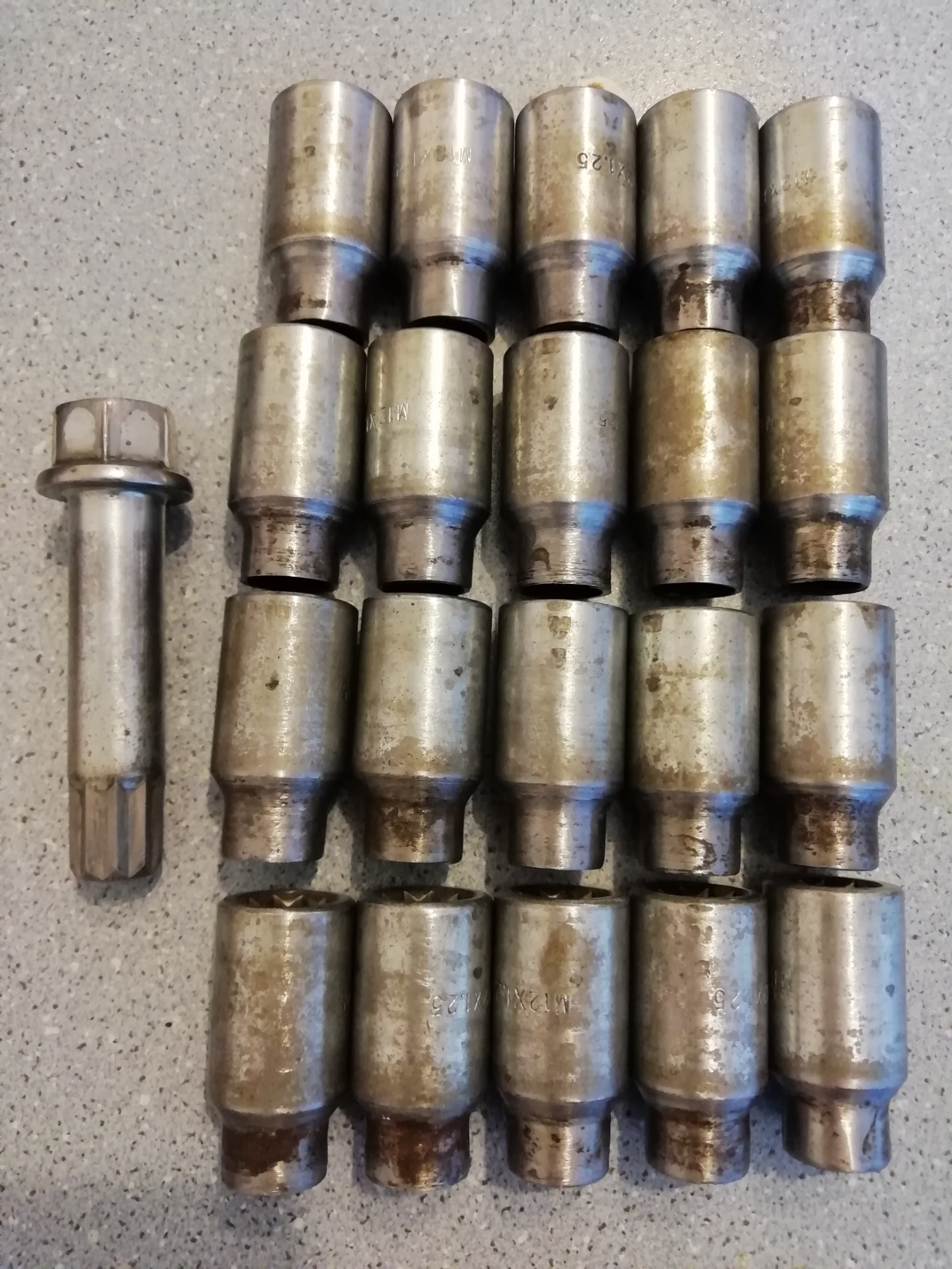

Вернемся к записи об учтановке колёс через проставки: гайки закрутились на 6-6.5 оборотов. Многие утверждают, что этого достаточно, но душа чет не на месте… Поэтому сегодня подъехали контрактные гайки с "носиком".
Гайки предназначены для крепления колес через проставки… С ними и больше 5 мм можно поставить :))) До этого гайки ездили на СТИхе… Без нареканий…

Гайки норм. Может не по теме но спрошу)
Есть возможность на аута поставить колеса от легася(алюминька если не ошибаюсь) 16 с вылетом 55 в место 48 аутовского. Стоит ставить или нет? Чем грозит?
Встать то встанут, но появится отрицательное плечо обката и колеса глубоко в арки уйдут…
Понял. Спасибо.

Гайки класс! Тоже такие хочу! Где нашел!
Авито :)))
denni80
Я в Векторе заказывал похожие.
Не быстро но прислали. К качеству претензий нет. Проставки там же взял autovektor.su/catalog/gayki_kolesnye/
Спасибо!
PracticLab
Какие проставки по толщине?
10мм у меня. Чтобы не задевало за аморты
