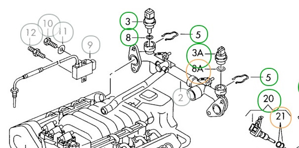

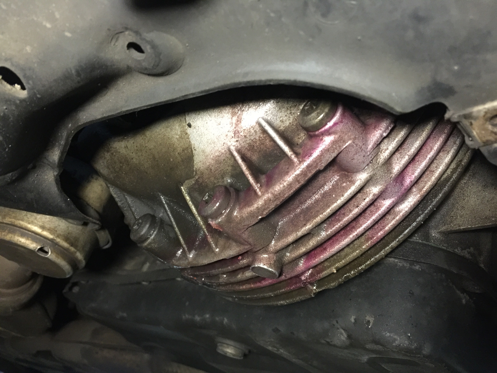

С наступлением холодов❄️ заметил что немного опустился уровень антифриза. ⬇️При осмотре 👀патрубков никаких подтеков не выявил, а вот вокруг посадочного места датчика температуры, был высохший красный налет от охлаждайки. ☝🏻Следовательно вот он виновник торжества.👌🏻
С каждым днем он начинал пропускать все больше😐 и от запотевания дело перешло к конкретному ручью🌊, который попадал на коллектор и весь этот аромат в салон тянуло. 🤭🥴Так же это подтвердилось при замене рычагов, о замене рычагов здесь и когда снял защиту увидел с правой стороны сырой корпус акпп.👁

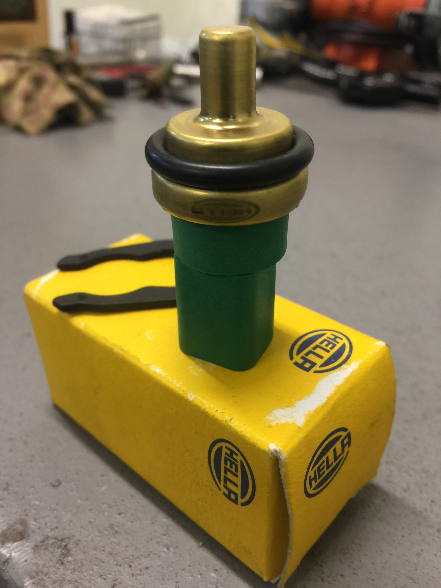

Естественно сразу же был заказан новый датчик☝🏻, можно было конечно обойтись только уплотнительным кольцом, 🙅♂️ но это не наш метод. Тем более в каком состоянии сам датчик тоже неизвестно за столько лет, 🤔 поэтому меняем в сборе. От оригинала отказался VAG 059919501A 🙅♂️, по причине частого брака, выбор пал на HELLA.👍🏻

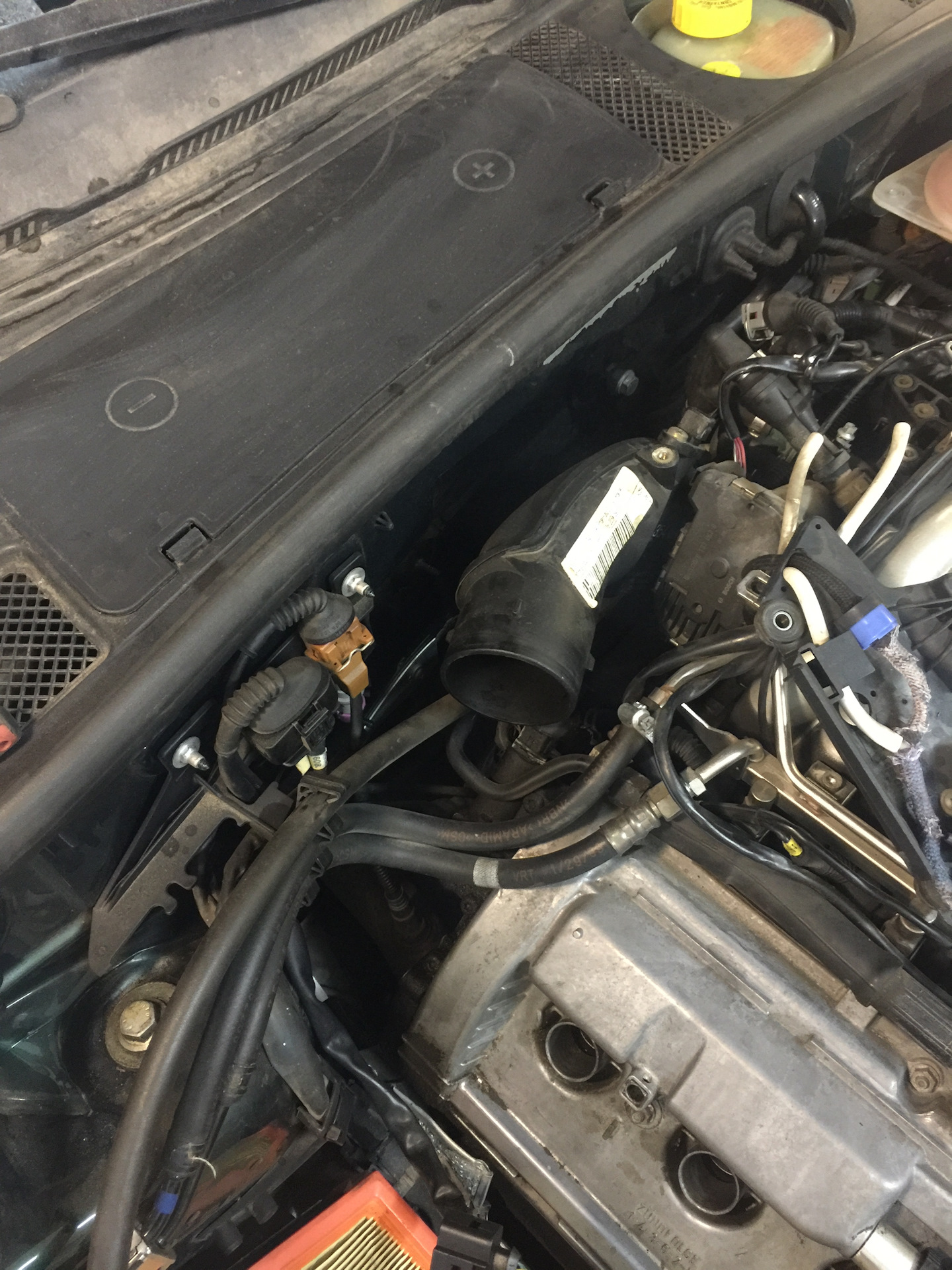

Декоративный пластик был уже демонтирован. Нужно только убрать воздушную гофру.🌬
Патрубок с дроссельной заслонки не снимал, только немного отодвинул блок клапанов и в принципе уже есть хороший доступ к датчику.

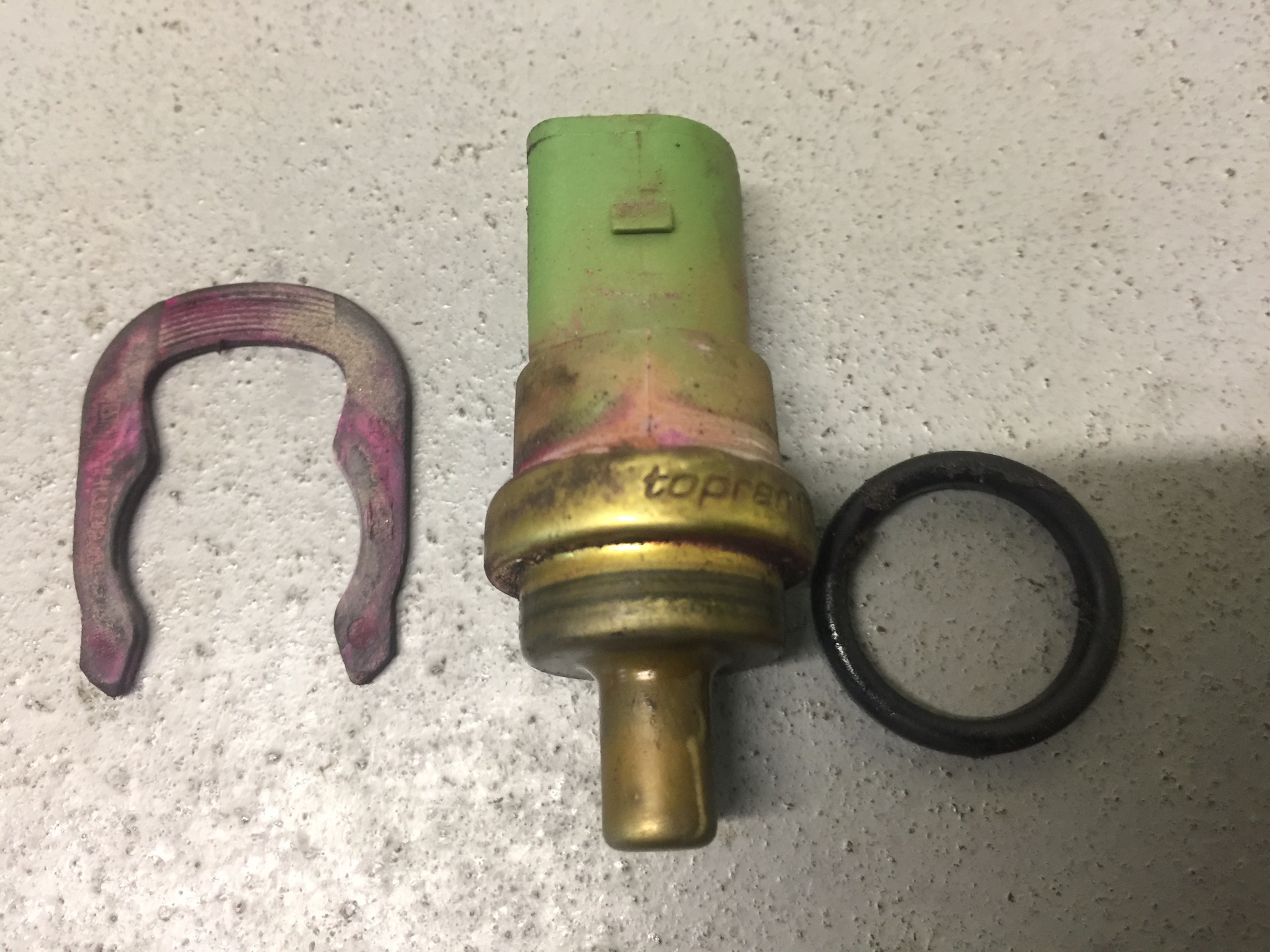

Отключаем разьем, вытаскиваем пластиковый стопор и вытягиваем с посадочного места сам датчик. Вот он усталый трудяга, стоял TOPRAN, уже кто то менял.👎🏻
Соответственно резинка на столько задубела, что осталась в трубке охлаждения, пришлось доставать отдельно.💪🏻🔧
Установку производим в обратной последовательности. Очищаем посадочное место, 🧹смазываем силиконом резинку на новом датчике чтобы лучше вошла. 👉🏻👌🏻Ставим новый стопор из комплекта (старый стоял оригинал, но так как пластик имеет склонность от температуры сохнуть, и может лопнуть в любой момент, поэтому с ним мы распрощались.)👋
Подключаем фишку, устанавливаем на место блок клапанов и гофру. Доливаем до уровня антифриз и проверяем работу.👨🔧 Все отлично, течь устранена, уровень на месте.👍🏻 На этом все, но мелких доработок еще хватит, ☝🏻о них в ближайщее время.📝
