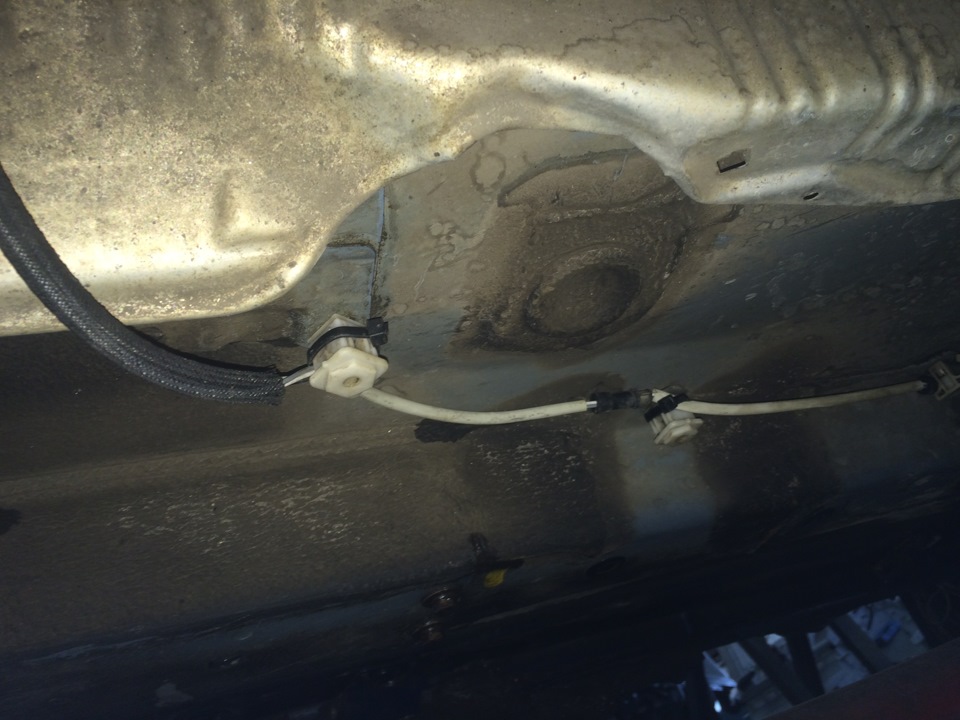

Пока заглушка с бампером отогревались под знойными лучами тепловой пушки, обнаружились ещё проблемы. Все они были результатом ползания на пузе по Рязанским просторам)))
Обломился кронштейн крепления кабеля лямбды.
Было решено пластик выкинуть, а кабель примотать стяжками.
Дальше по списку была заглушка под вторую несуществующую трубу. От времени верхние защёлки ослабли, и заглушка беспомощно висела.
Сходил в магаз за суперклеем, которым обмазали с двух сторон двусторонний скотч. Прилепили, погрели, высушили. Держится на ура.
Ну и последнее: облетевшие саморезы трёх брызговиков. Причём передний левый вообще треснул поперёк и висел. Решение в русском стиле: поскольку посадочные под саморезы были безвозвратно разбиты, прикрутили болтами и гайками))) Дёшево и сердито))
Ну, а к этому времени заглушка более-менее оттаяла.
Изначально я думал снимать бампер, даже консультировался по этому поводу накануне с RUS65. Но этого не потребовалось. Не спел я отойти на минуту, а консилиум несостоявшихся автослесарей уже сдёрнул заглушку под туманку и вытащил чёрную заглушку.
Всё оказалось не так страшно, как представлялось поначалу. Всего лишь под напором снега, заглушка влетела внутрь и обломила носик моторчика.
Шланг беспомощно болтался с куском носика внутри. Ничего особенного, но носик обломило под корень, поэтому решили вставить обычную воздушную трубку внутрь между моторчиком и шлангом. Зажали хомутом, сверху залили клеем. Чтобы шланг от вибрации не болтался и не устраивал шаталити всей этой трубе конструкции, подвязали стяжкой к выступающему основанию бачка.
