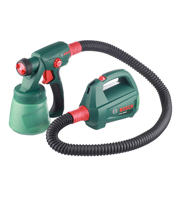

3) Краскопульт
Краскопульт по рекомендации продавца должен был иметь сопло порядка 2 мм, так как при меньше чем 1.8 мм сопло могло забиваться часто, а при более 2.4 мм могло раскидывать шмотками — что кардинально бы портило результат…
Соотвественно был выбран хороший инструмент, который пригодится в будущем — Bosch PFS 2000
Сопло ровно 2 мм, регулировка уровня разбрызниваемого материал — цена 4500р

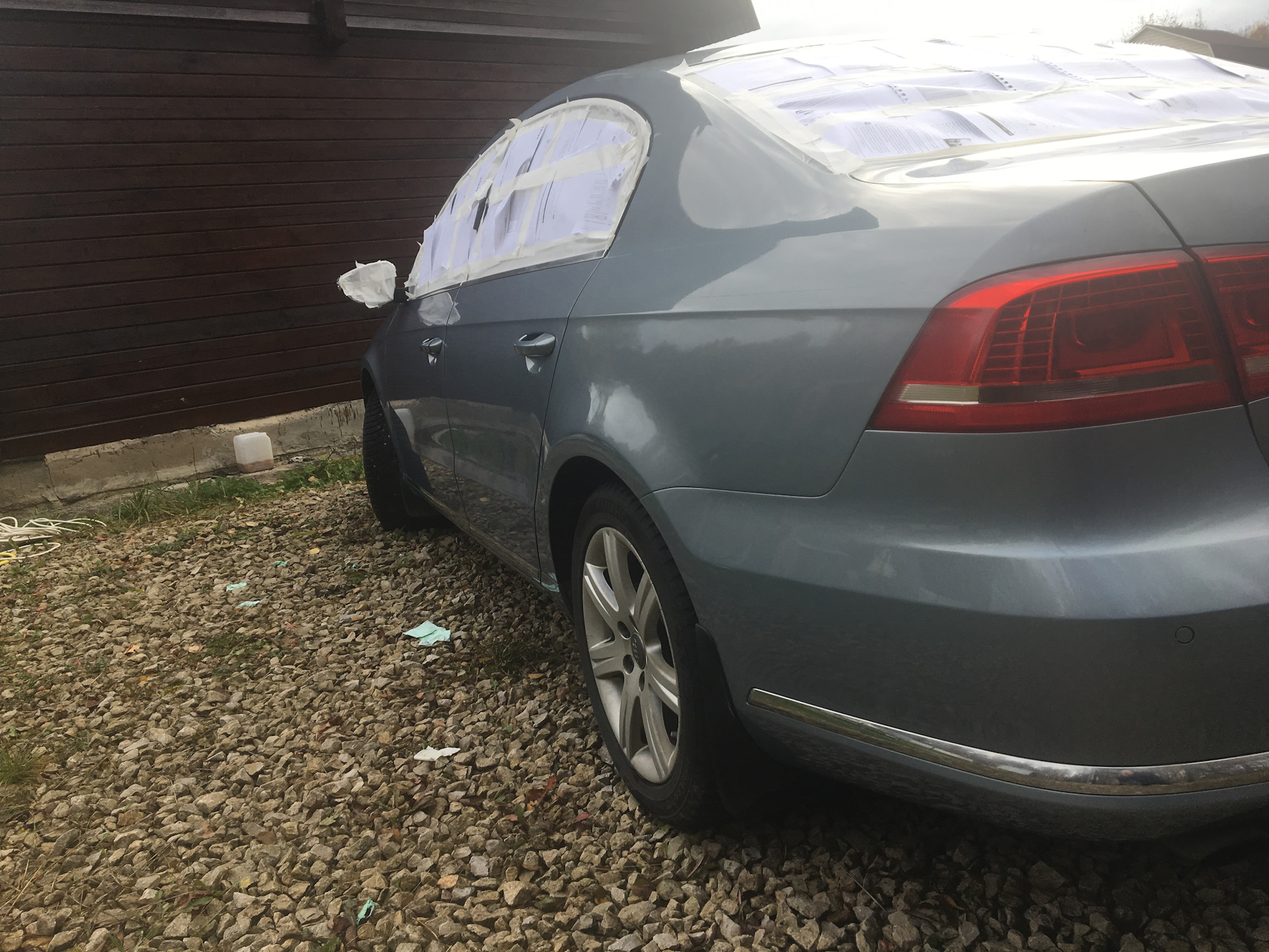

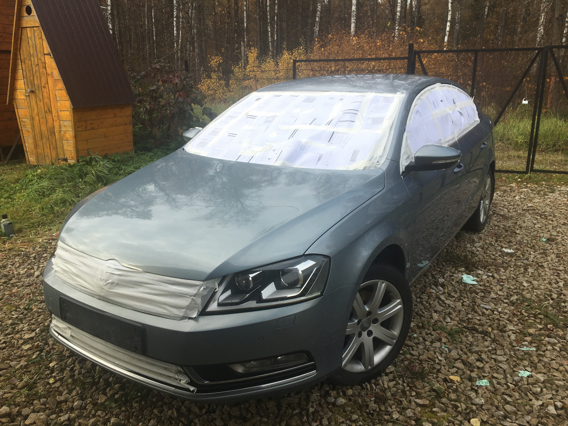

4) Закрыть все участки авто — которые не нужно красить

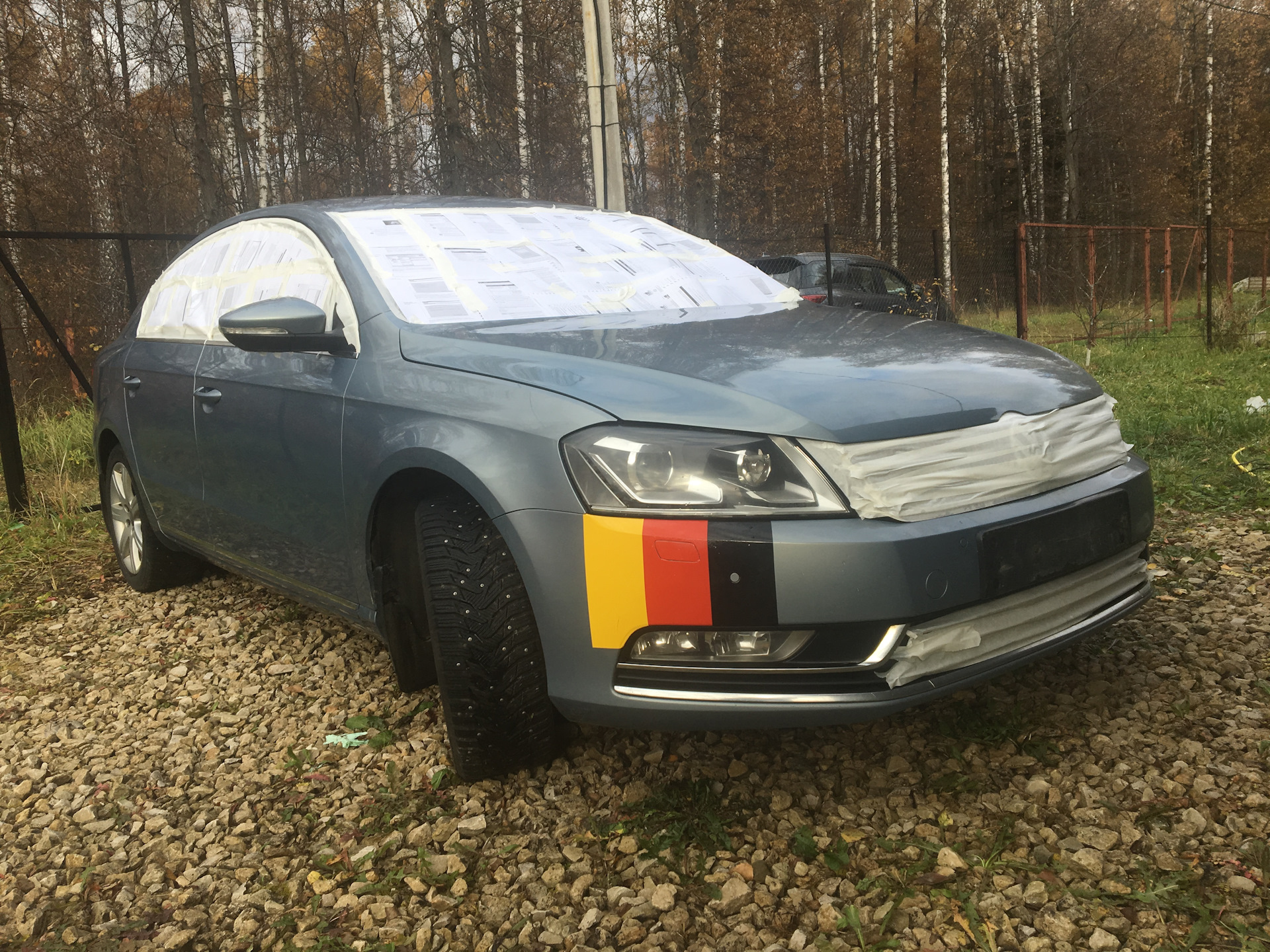

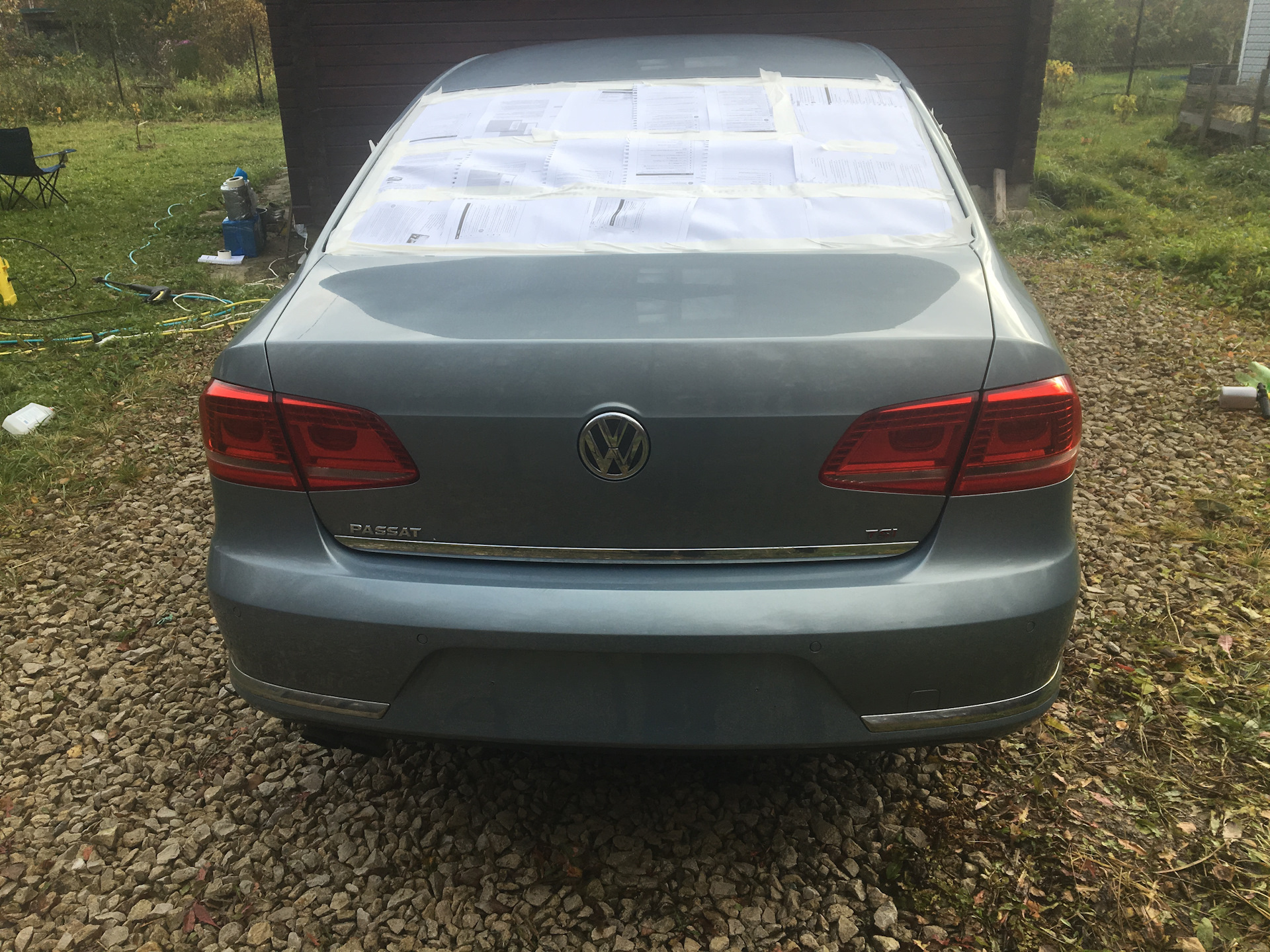

И вот тут я изгалялся как мог)))))
Отмечу сразу — подготовка машины к покраске длилась 2 часа и 40 минут (мытье и укутывание.

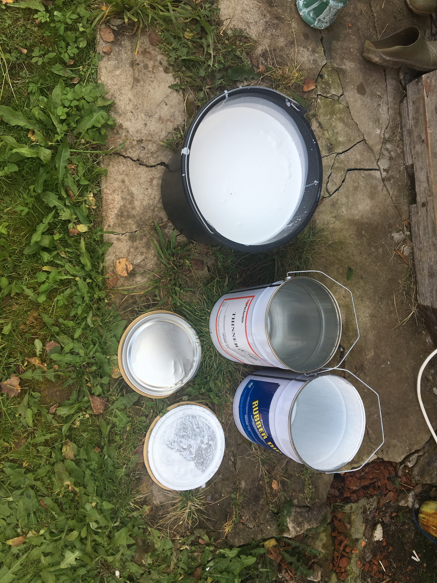

Открыв обе банки — Ни что не предвещало беды, ни то что в одной из банок прозрачная жидкость, а в другой белая. Я же не химик — кто же его знает, что будет если смешать и дрелью. Может быть когда сохнет машина будет приобретать заказанный цвет.
Меня ничто не смущало, до тех пор пока я не решил покрасить квадрат плитки на даче.
И очевидно что он оказался белым)))))
Таким образом я испоганил комплект из 2-х банок (уже -7500 рублей).
