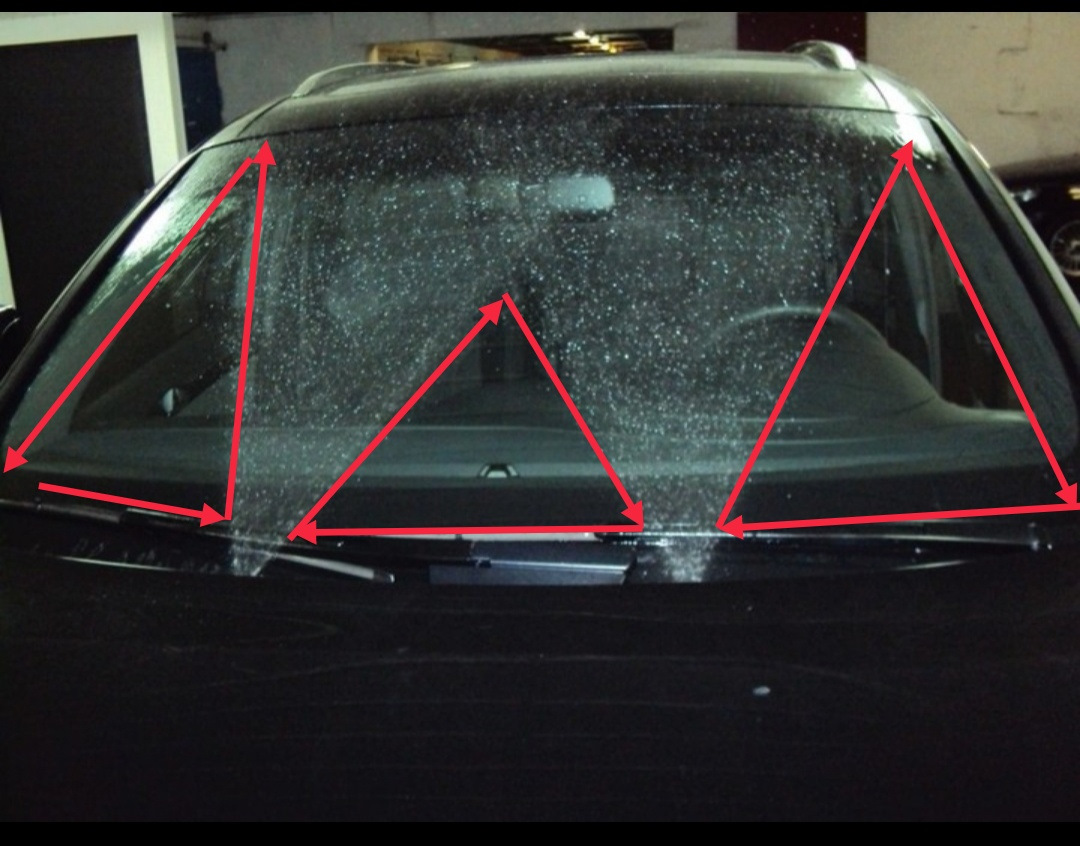

А если их направить по стрелкам, не большую площадь омывать будут?
Это зачем? Не пойму.
Много мест на стекле, которые не омываются. Особенно там, где начало хода дворников. Чтобы на большую плоскость распыляло.
Даже и не задумывался. Но они очень хорошо распыляют почти везде.
Я просто на фото смотрю. Выделил треугольниками.
На Пежо у меня полностью стекло покрывает. А на астре не особо.
Понял о чём речь. Находил здесь как правильно регулируются эти форсунки. Там можно их площадь увеличить но в чём то будет проигрыш но могу ошибаться. И фото это не передаёт реальной картины. На самом деле почти все стекло в мелкодисперсных каплях.
EugeneNova
Они так не регулируются, там только в одной плоскости регулировка
