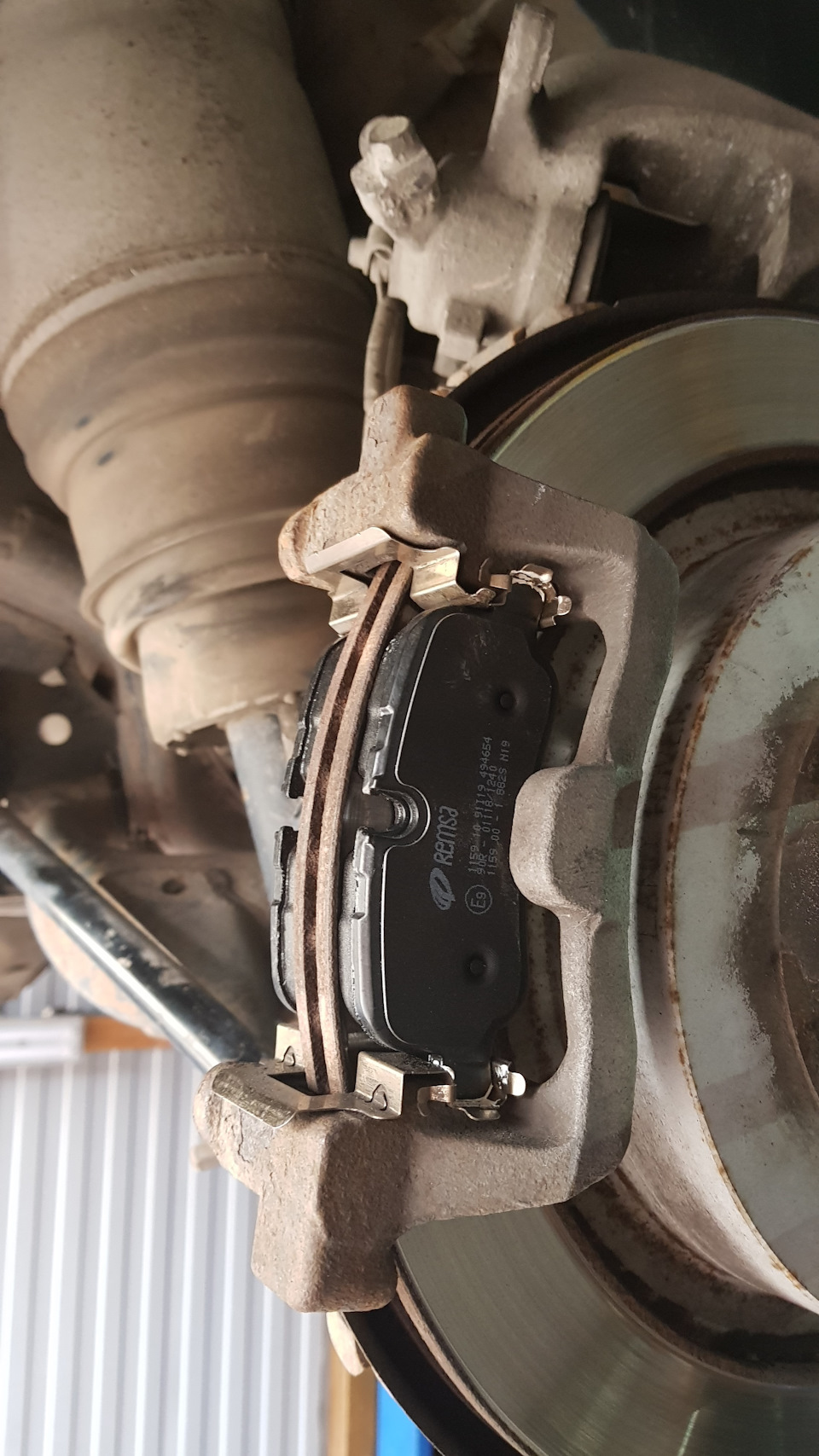

После замены передних колодок выяснилось что направляющие суппортов и пыльники требуют профилактики. Были заказаны комплекты направляек TRW на переднюю и заднюю ось и заодно решил поменять и задние колодки сразу. В комплекте всё что нужно: две направляющие, два пыльника и смазка. Передние направляйки с резинками их ставим на верх, а нижние обычные как и задние обе. Заодно поменял резиновые отбойники на дверях и просмотрел после поднятия машины все проблемы снизу, заменил пару клипс и болтиков, навел небольшой марафет. Из минусов что сразу увидел потеет передний активный стаб с правой стороны и раздатка какое то странное запотевание на корпусе тоже по правой стороне. Со временем разберемся. Всем счастья, здоровья, теплоты!
Запчасти на фото: 32932966

а сколько резинок в комплекте идет? 5 штук?
Если считать все резиновые элементы то 6шт. Четыре пыльника и два цилиндрика на направляющие внутри. На задние цилиндрики на пальцы не одеваются. Поэтому в комплекте только 4 пыльника.
