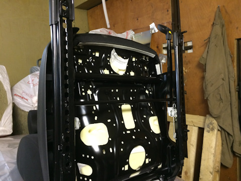

Начинаем разбор салона.

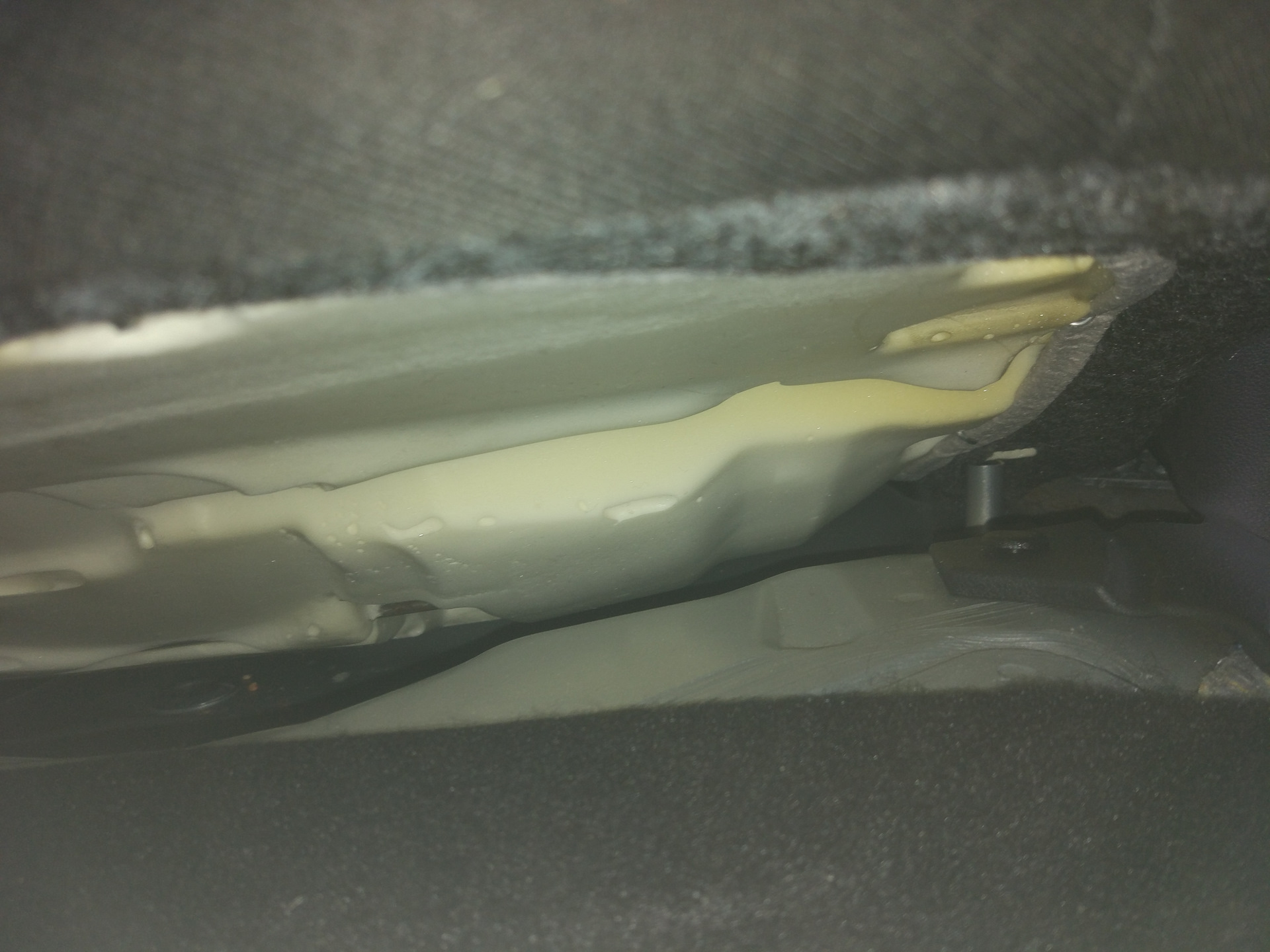

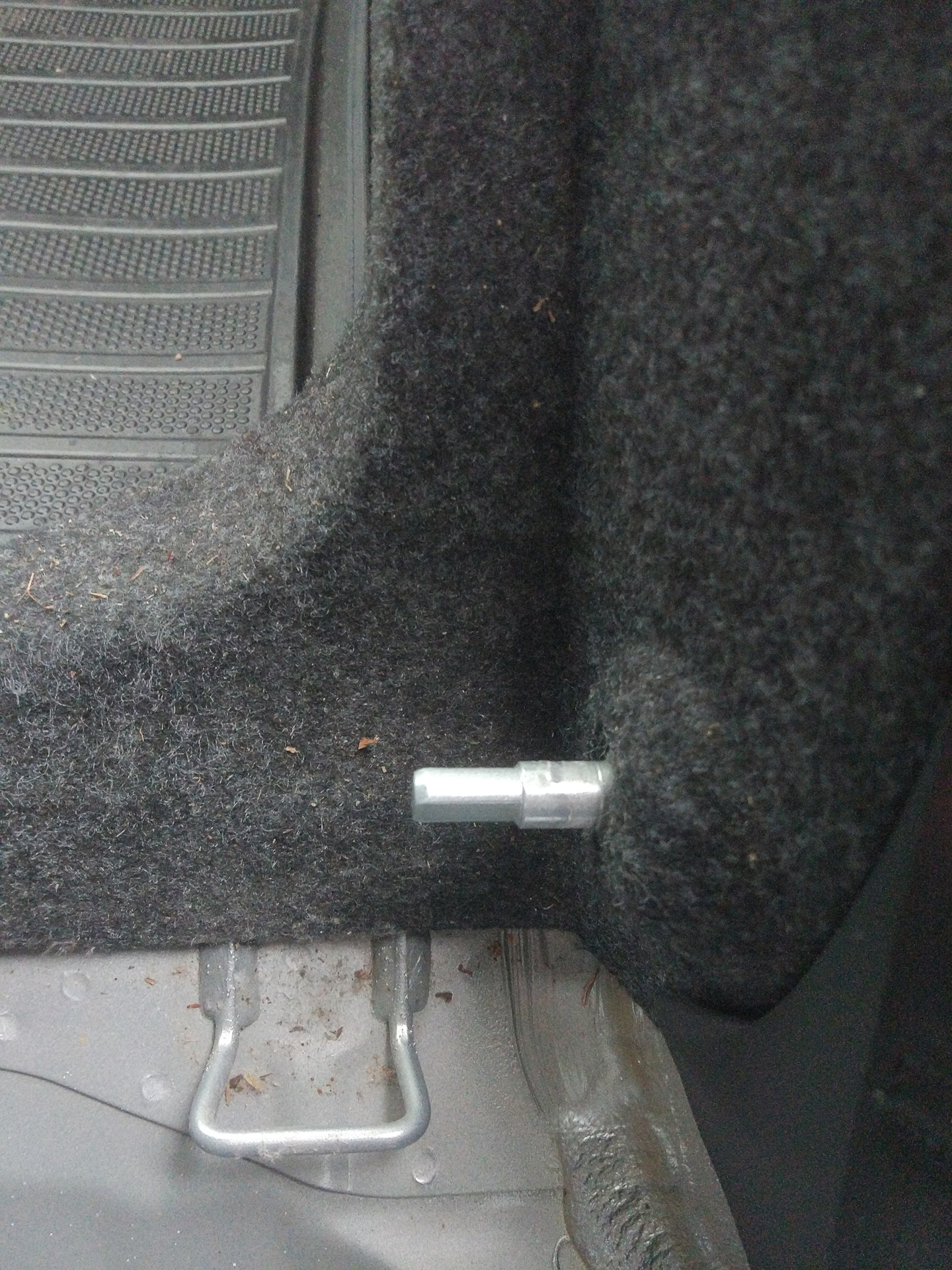

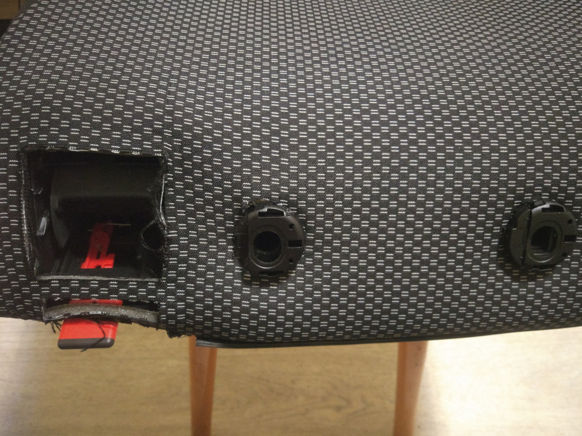

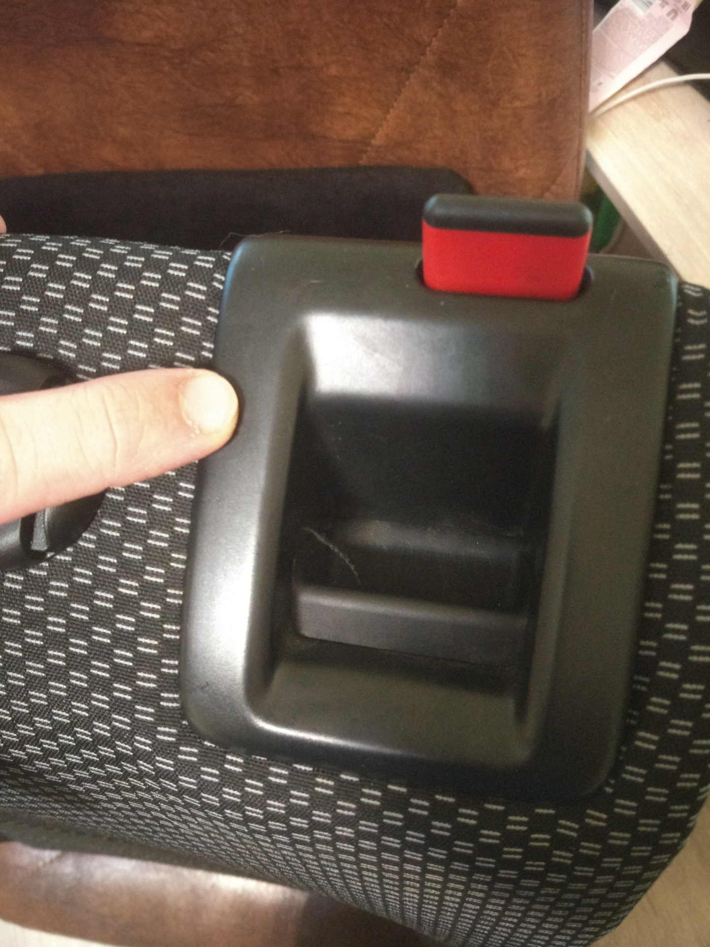

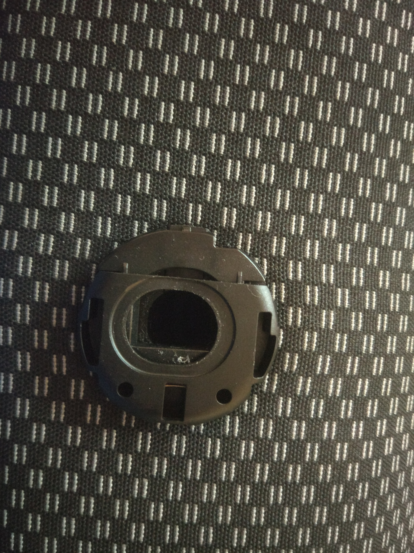

Для снятия дивана сначала надо извлечь крепления Изофикс
Диван спереди крепится к кузову двумя крепежами (они находятся по краям дивана. легко можно найти) и сзади двумя крючками.
Далее этих местах находятся крепежи. Берём за место, где находится крепеж, двумя руками и дергаем резко вверх. Втрое крепление аналогично. Это не все. Под диваном имеются некие крюки (с каждой стороны), которые так же держат диван. По этому одной рукой толкаем половину дивана в сторону багажника, и одновременно другой рукой помогаем снять диван с крюка подсунув руку.
С другой стороны аналогично.

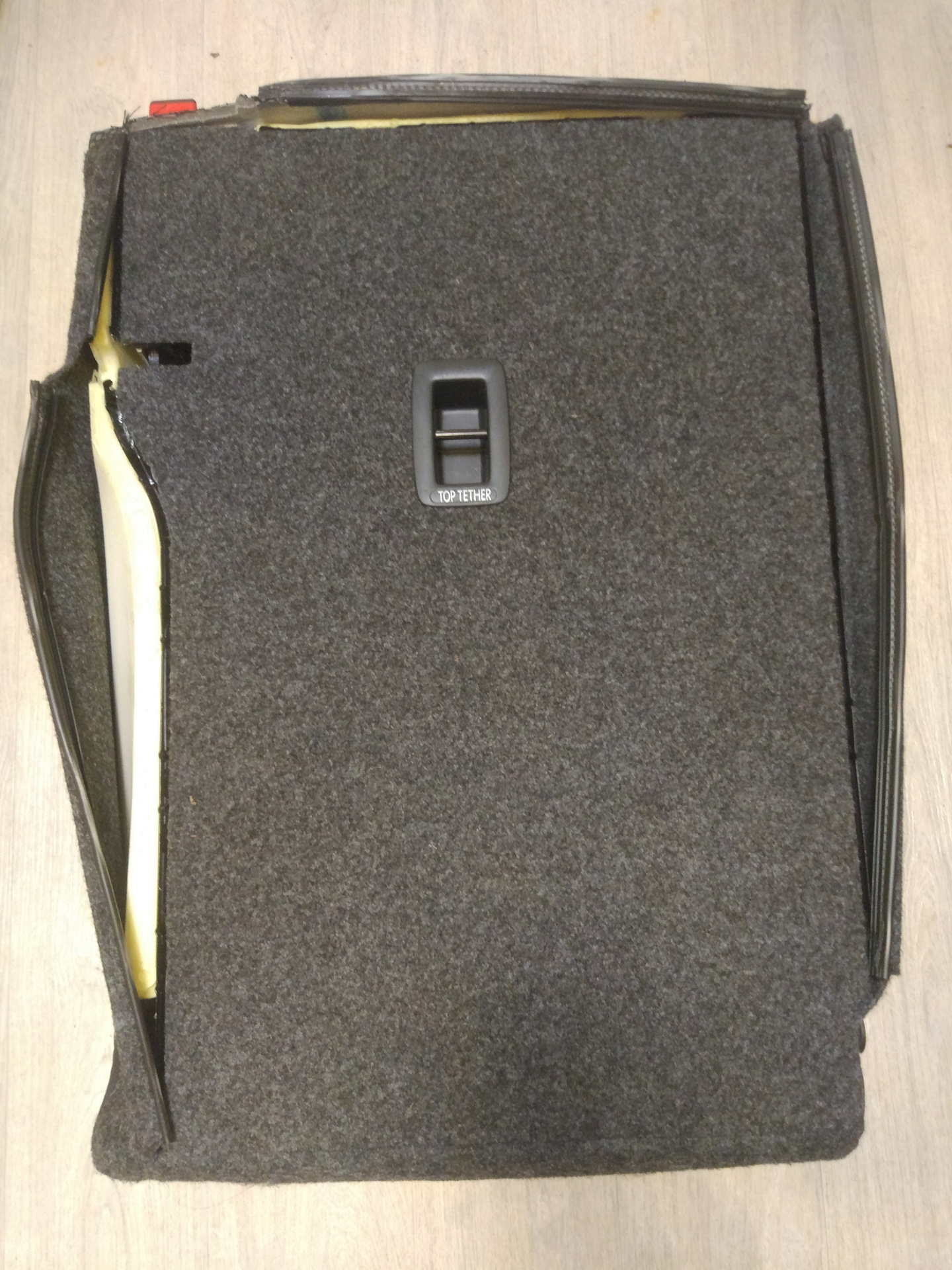

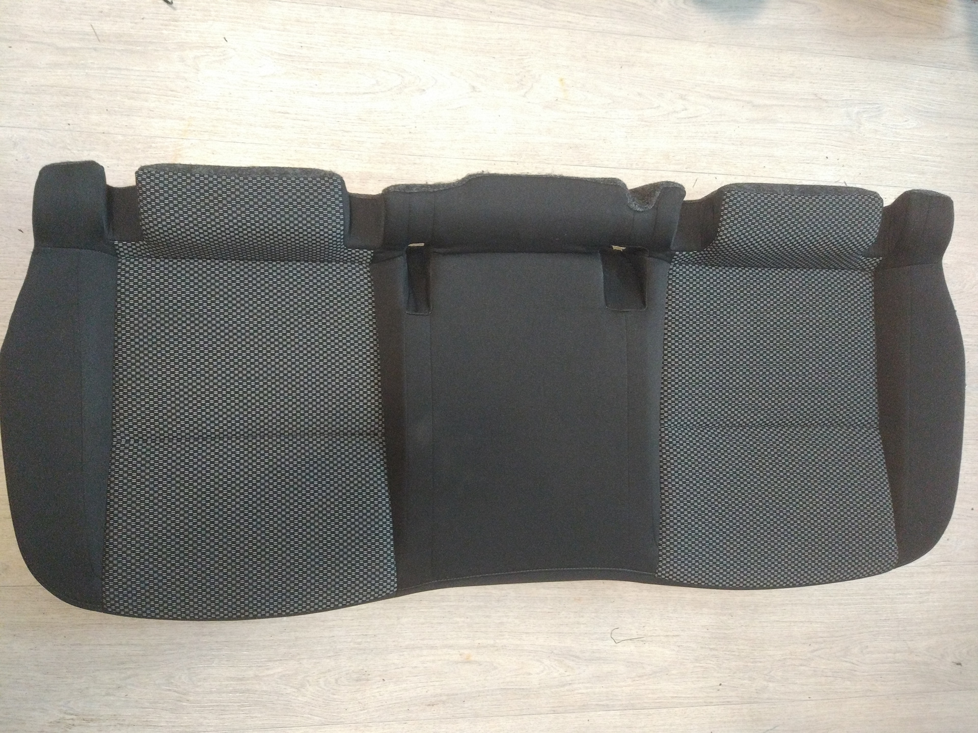

Диван снят. Разбираем.

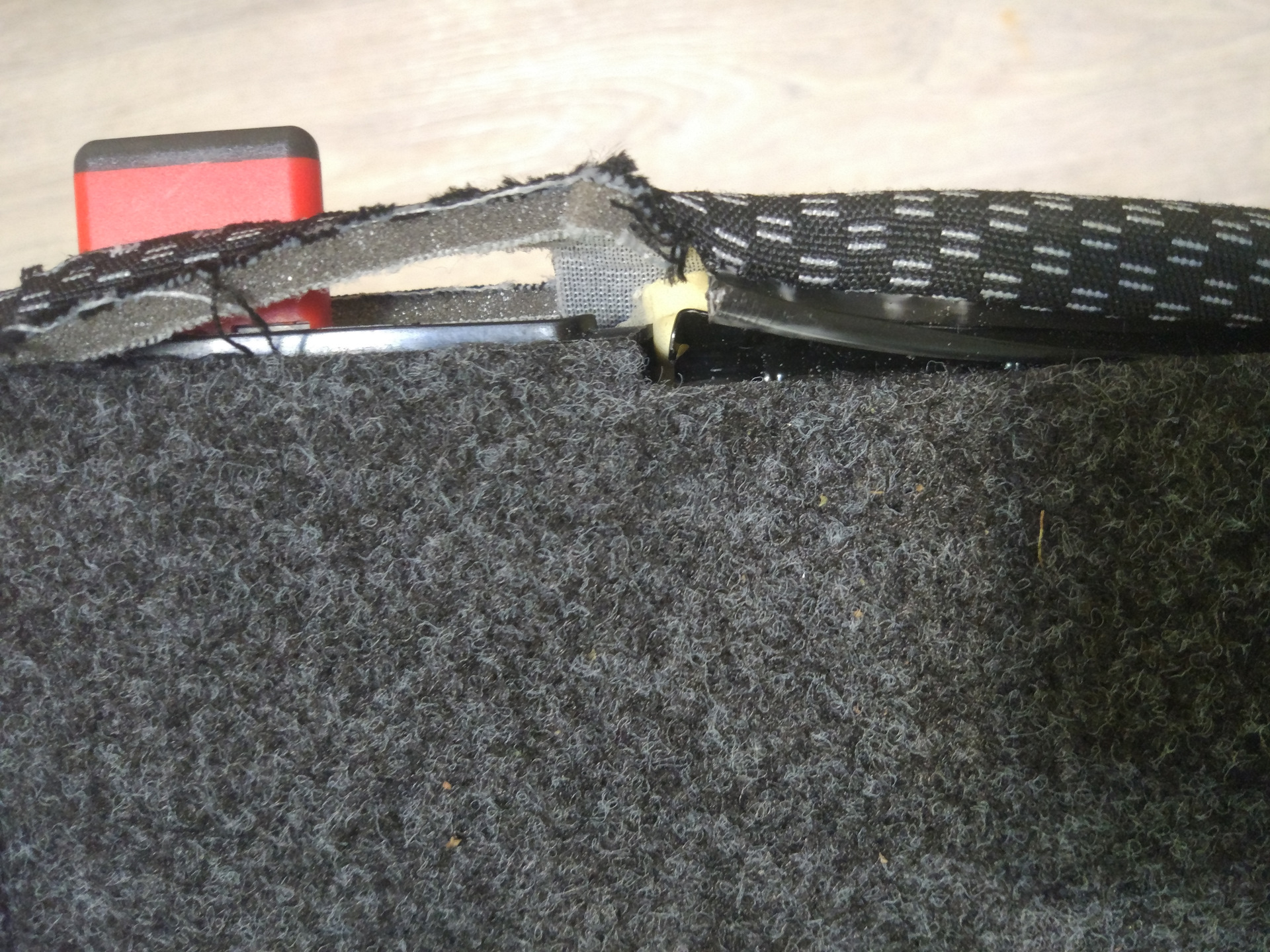

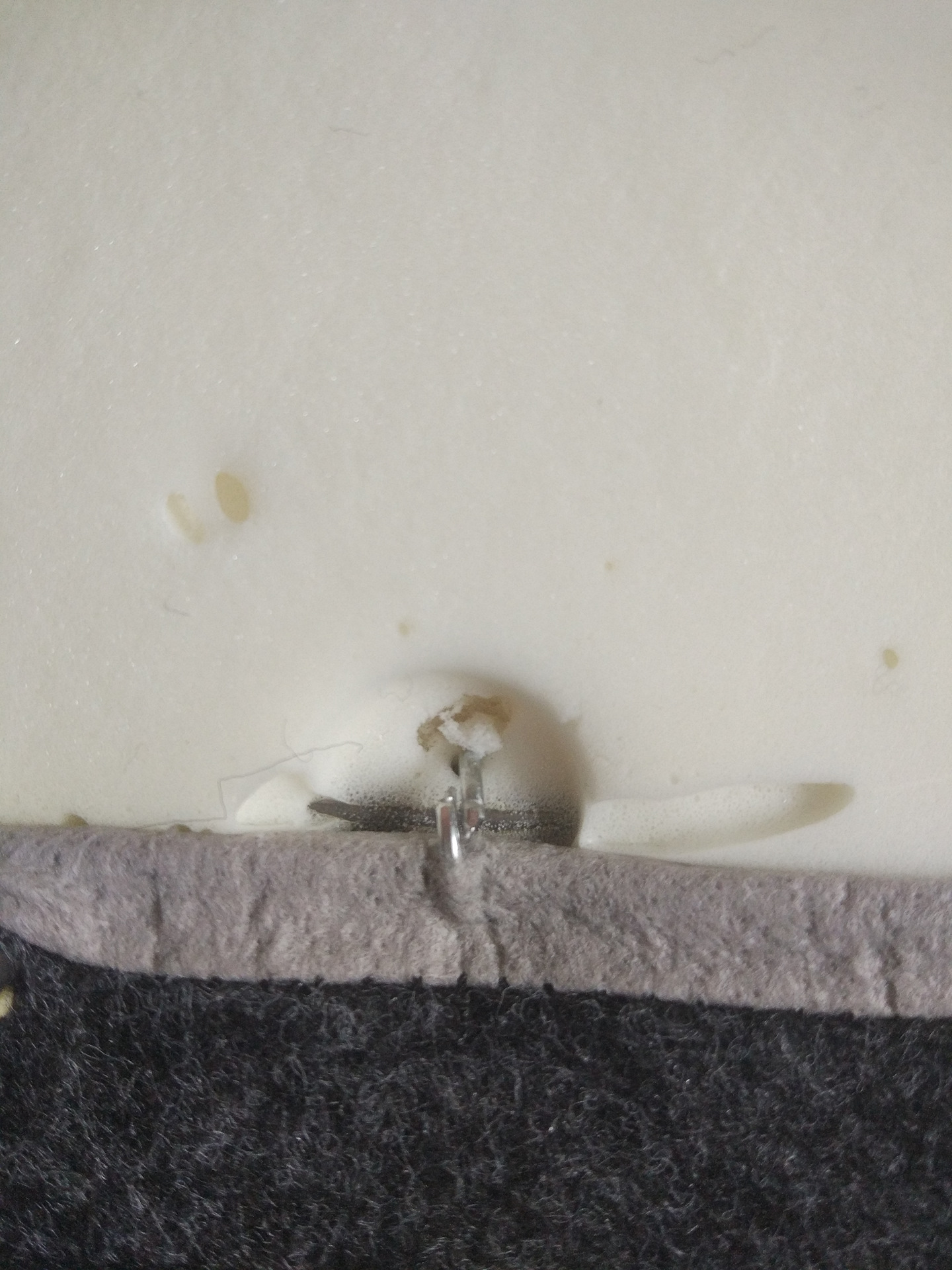

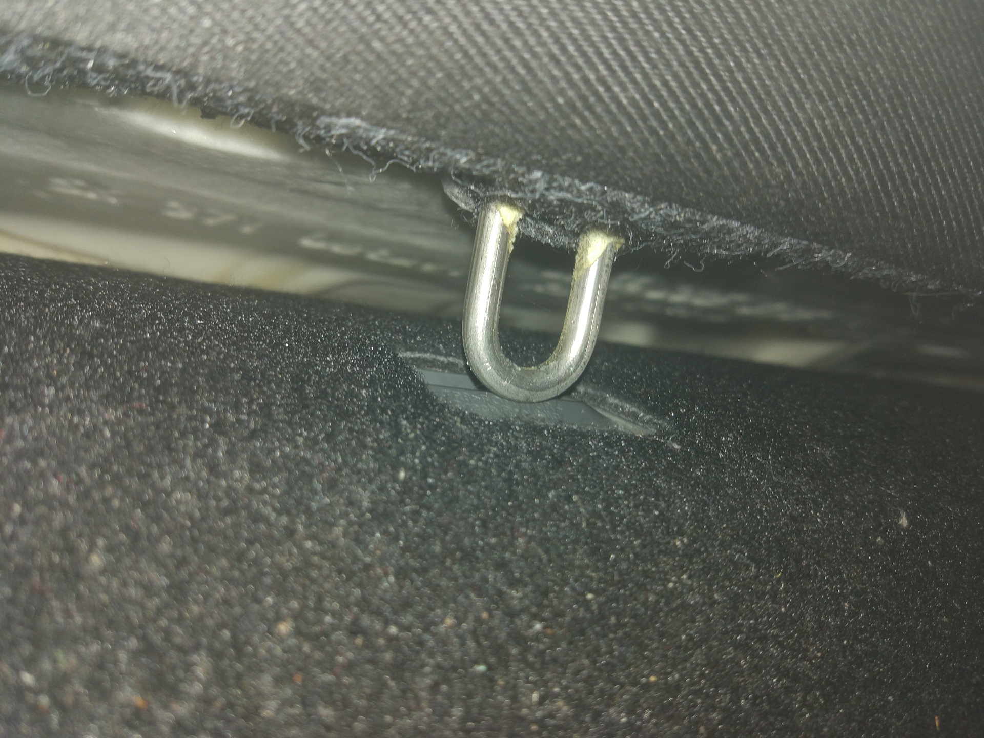

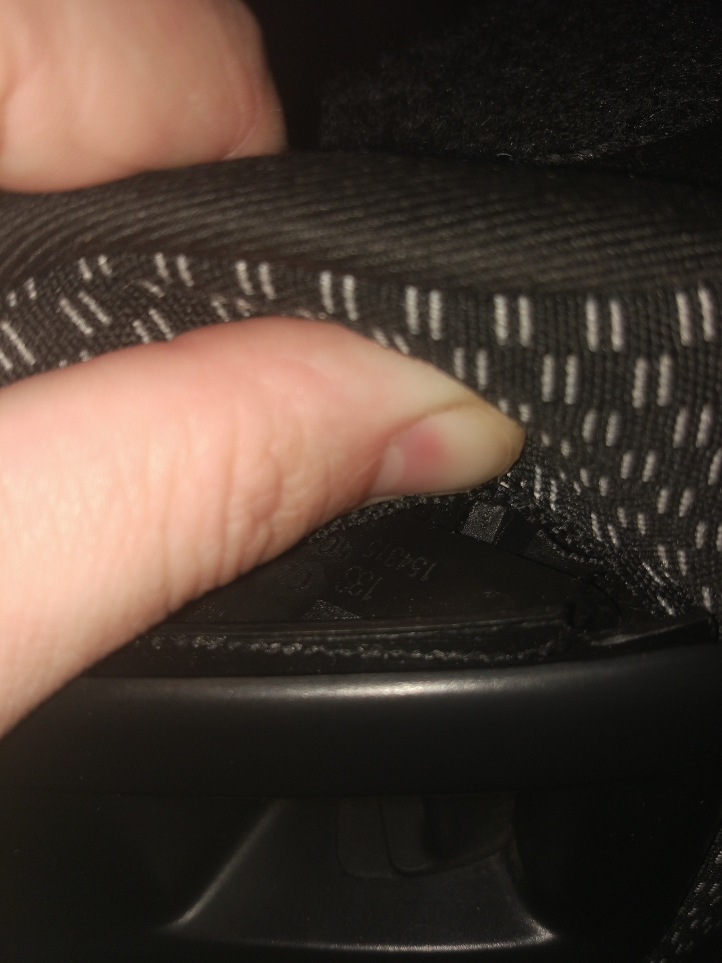

Тут все более менее просто переворачиваем. Видим, что шкурка крепится на кольцах. Разгибаем их (если планируете на них обратно все крепить сохраняем, если нет, то можно перекусить и далее использовать стяжки)
По центру крепится пластиковой рейкой в зажим. Разжимаем “усики” зажима и достаем рейку. Ничего сложного
Данный вид креплений мне больше понравился. Почему они не использовали их везде?

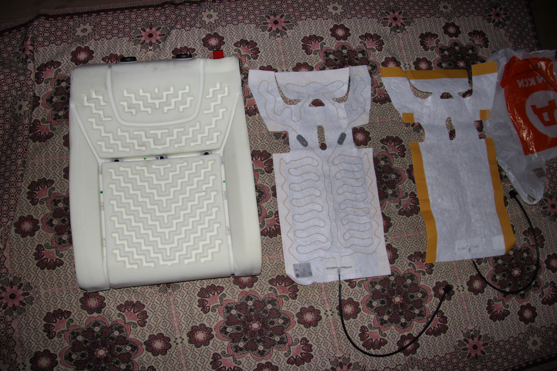

Разобрали.

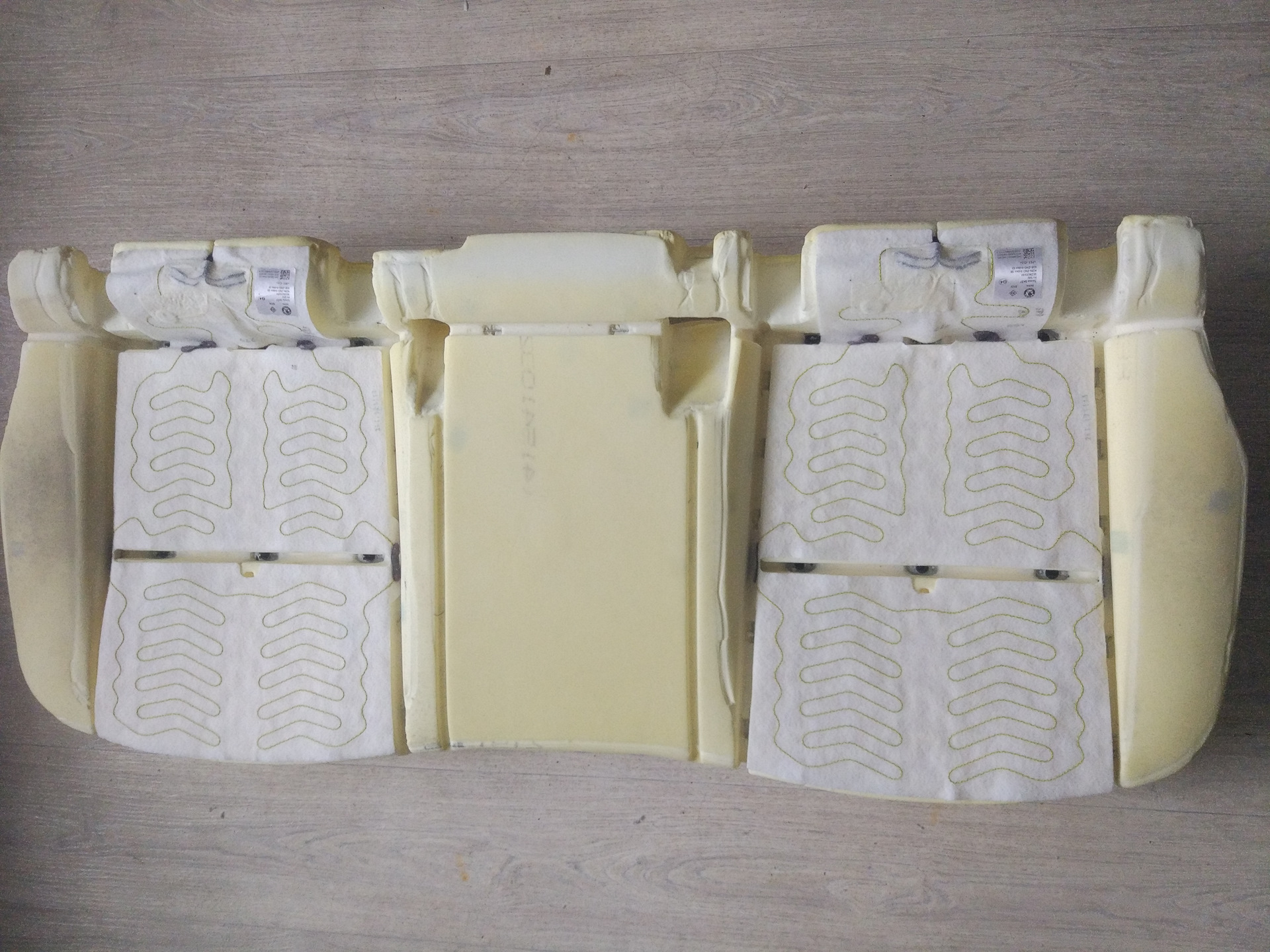

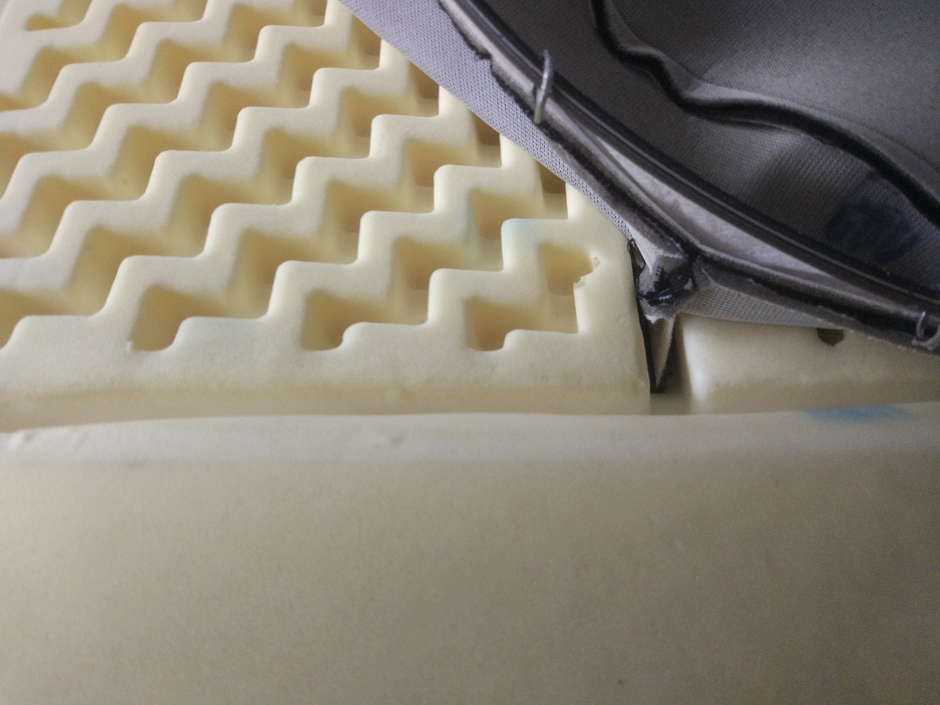

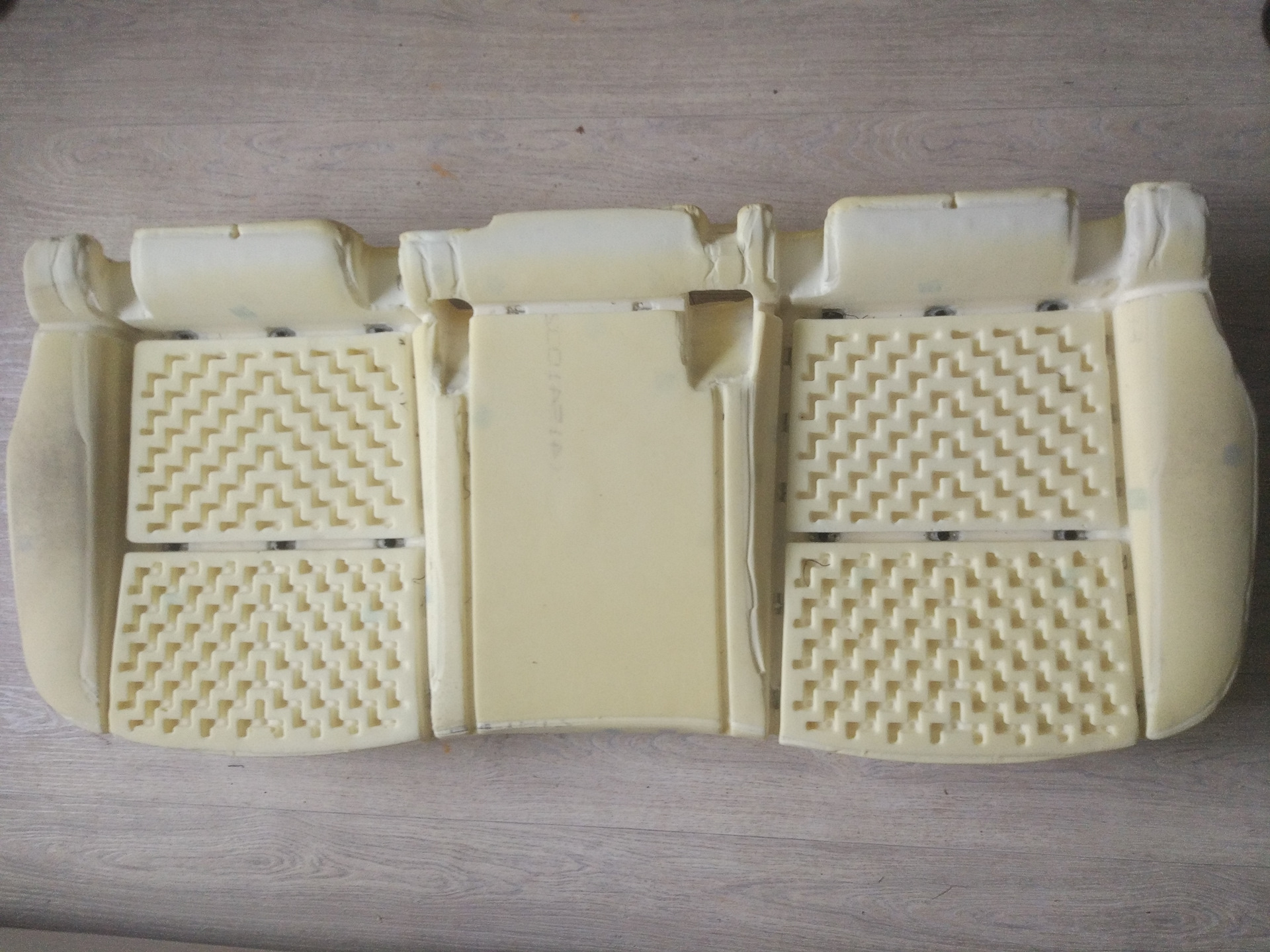

Клеим маты (на них имеется клейкий слой под защитной пленкой).
Укладываем провода в специальные углубления в пене. И собираем.

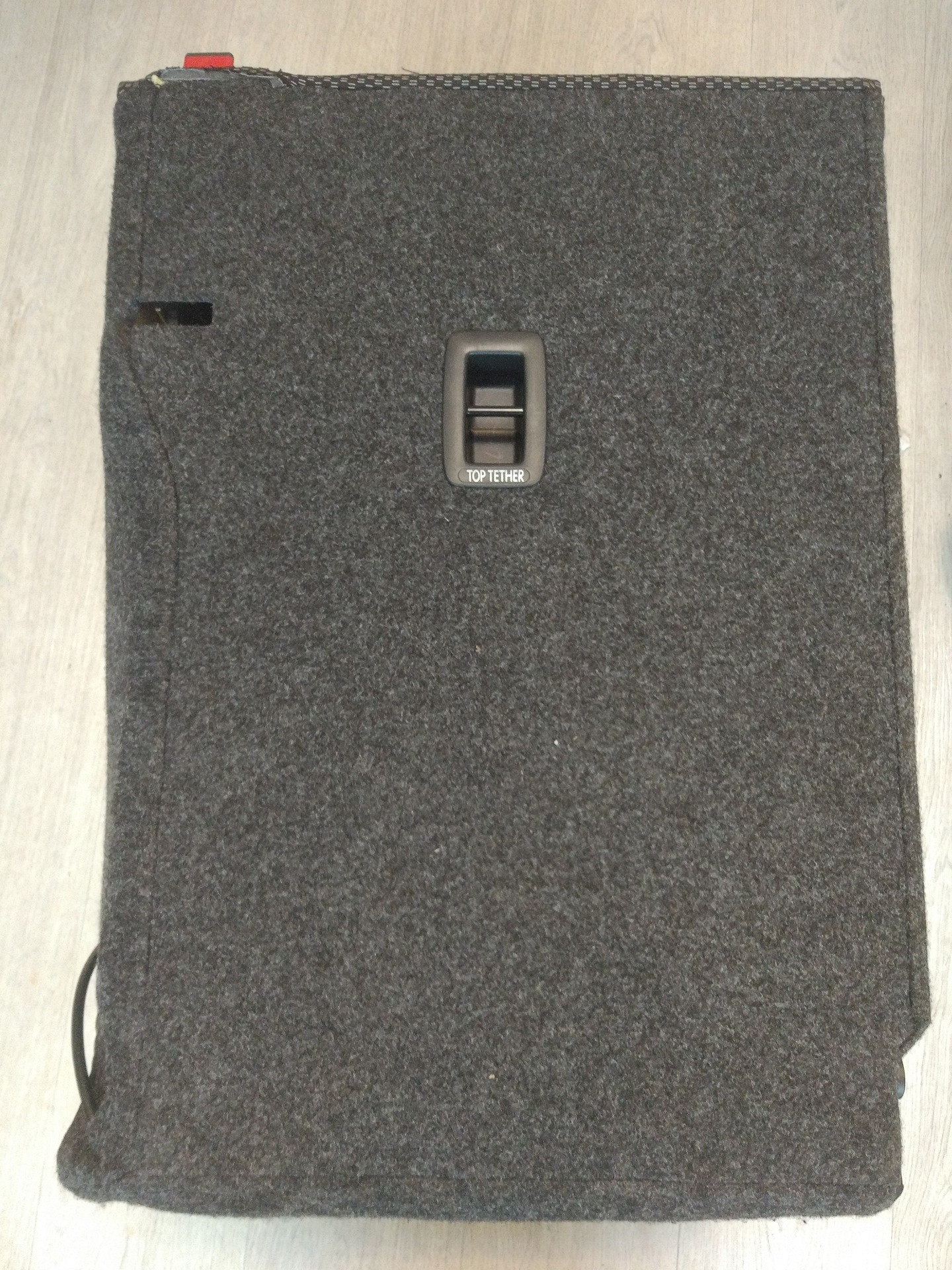

Далее снимаем и разбираем спинки.

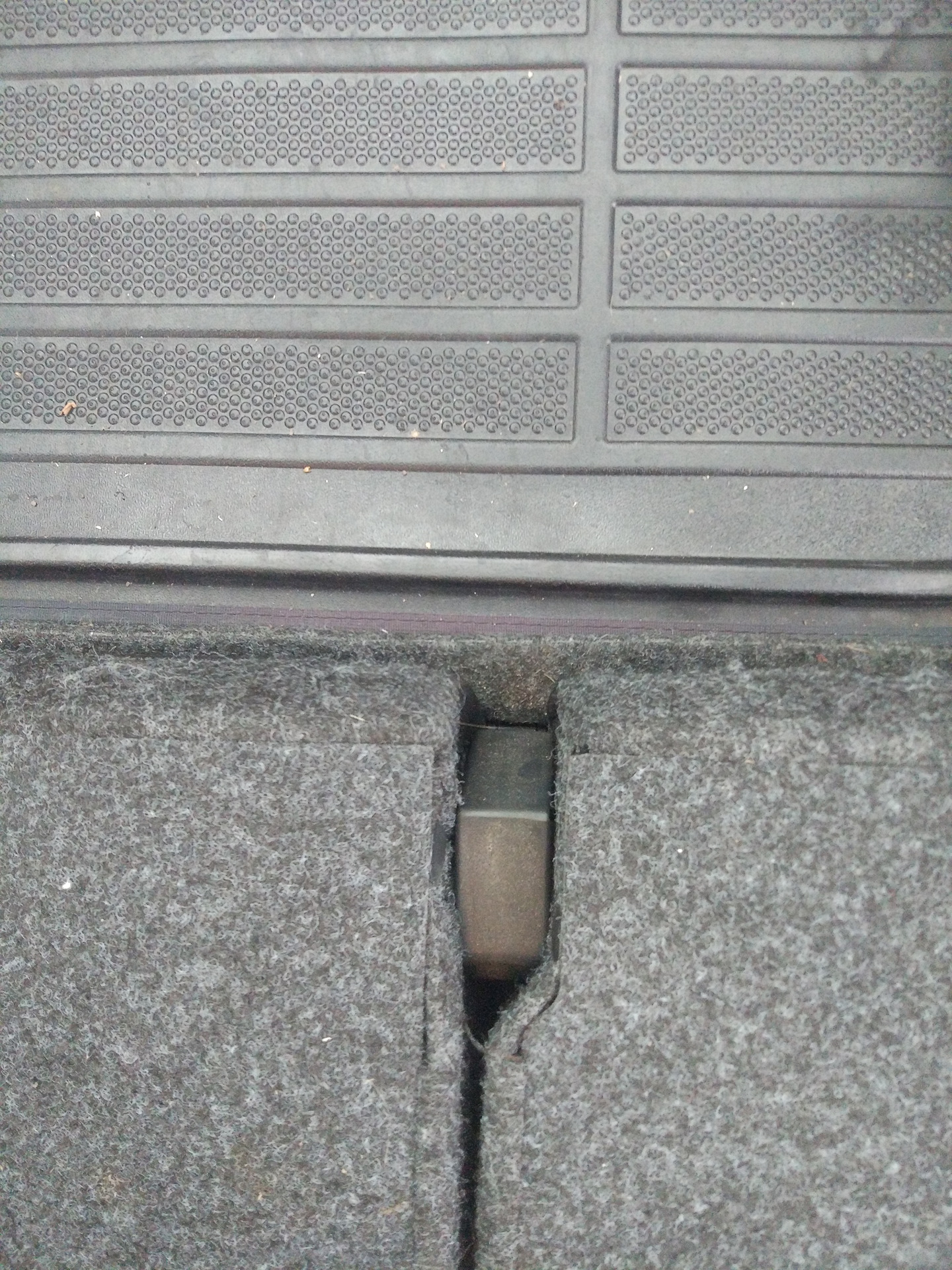

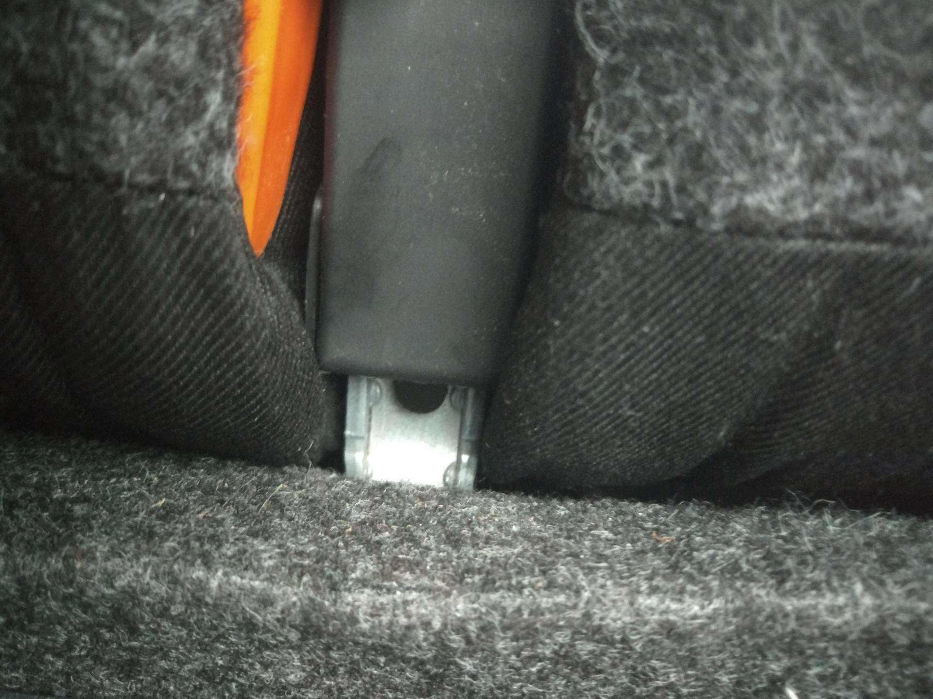

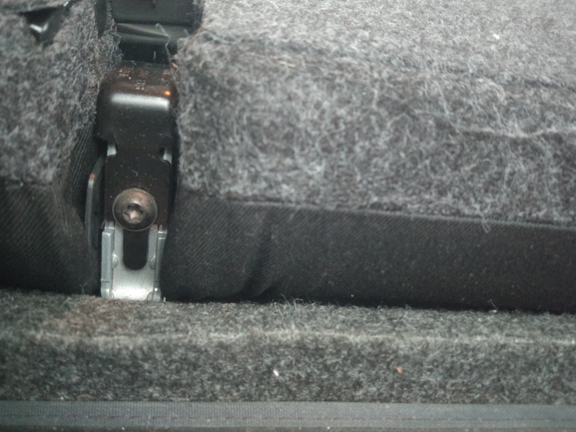

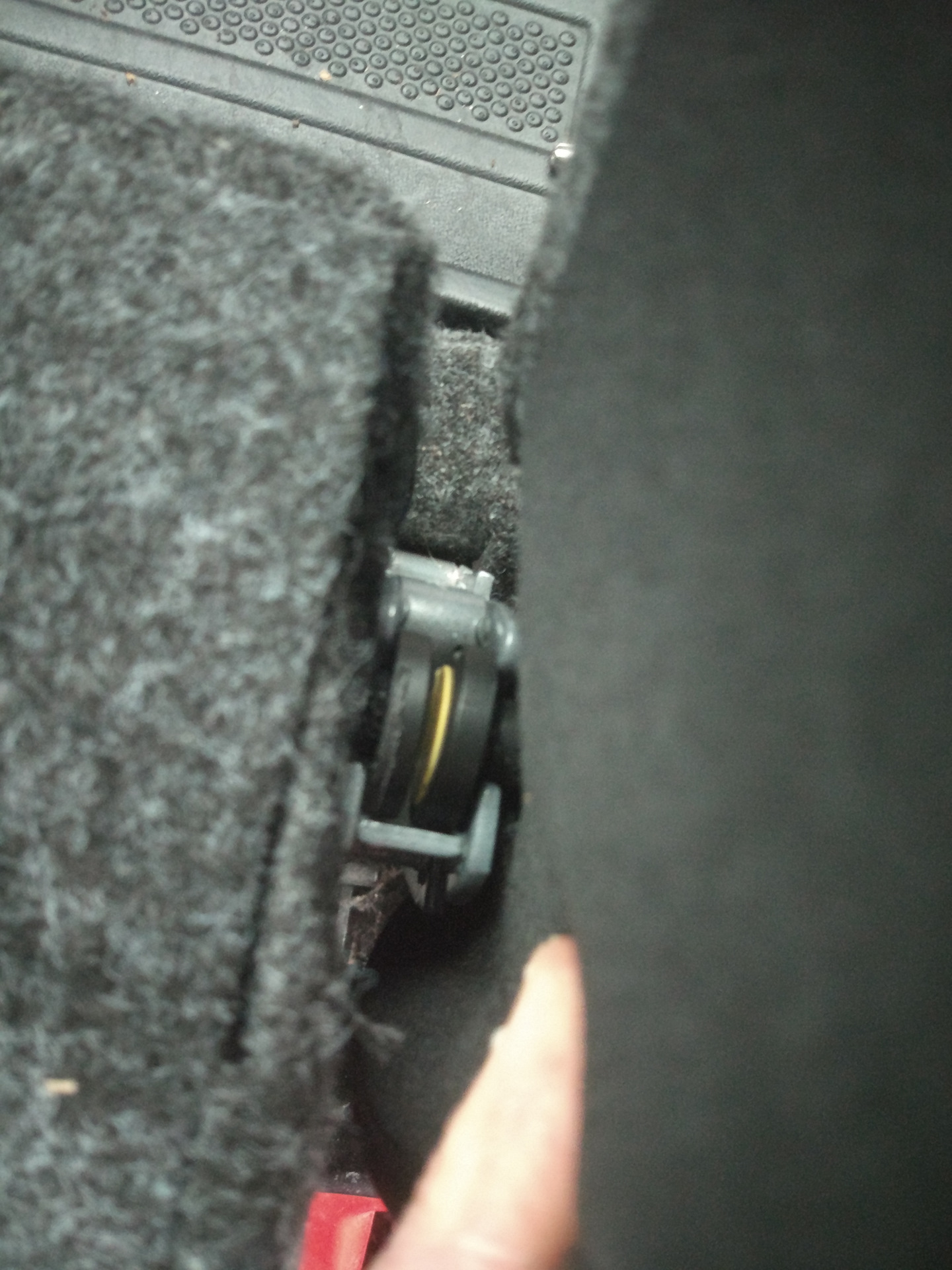

Откидываем обе спинки, между ними находится удерживающую скоба, которая накрыта пластмассовым кожухом.
Снимаем кожух и откручиваем винт крепления скобы и снимаем её.
Откидываем аккуратно спинки обратно. Вытаскиваем одну из спинок из центрального паза.
С другой стороны спинка фиксируется направляющей.
С нее спинку и нужно снять. Достали из паза и тянем в противоположную сторону направляющей.

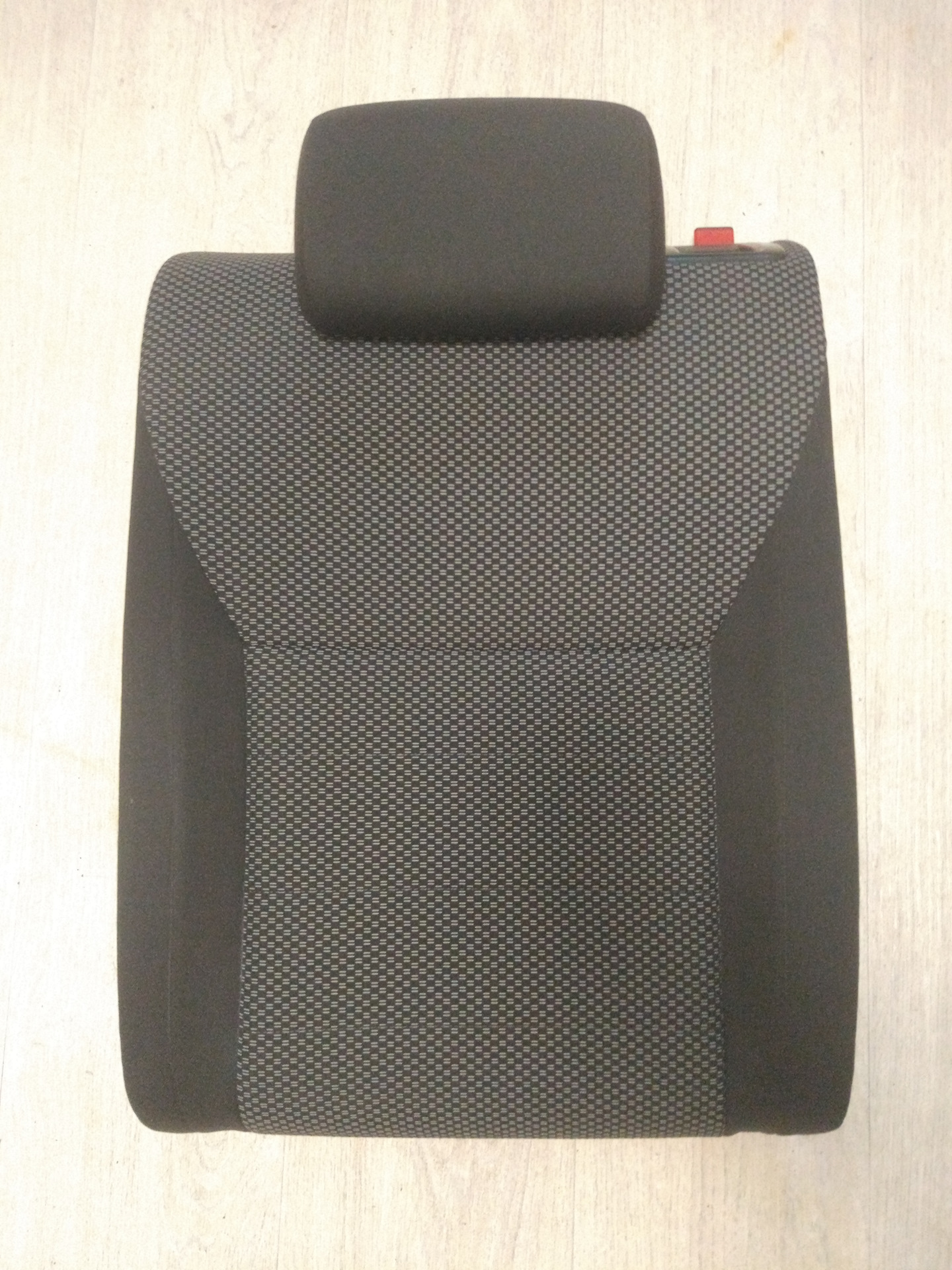

Разбираем спинку.

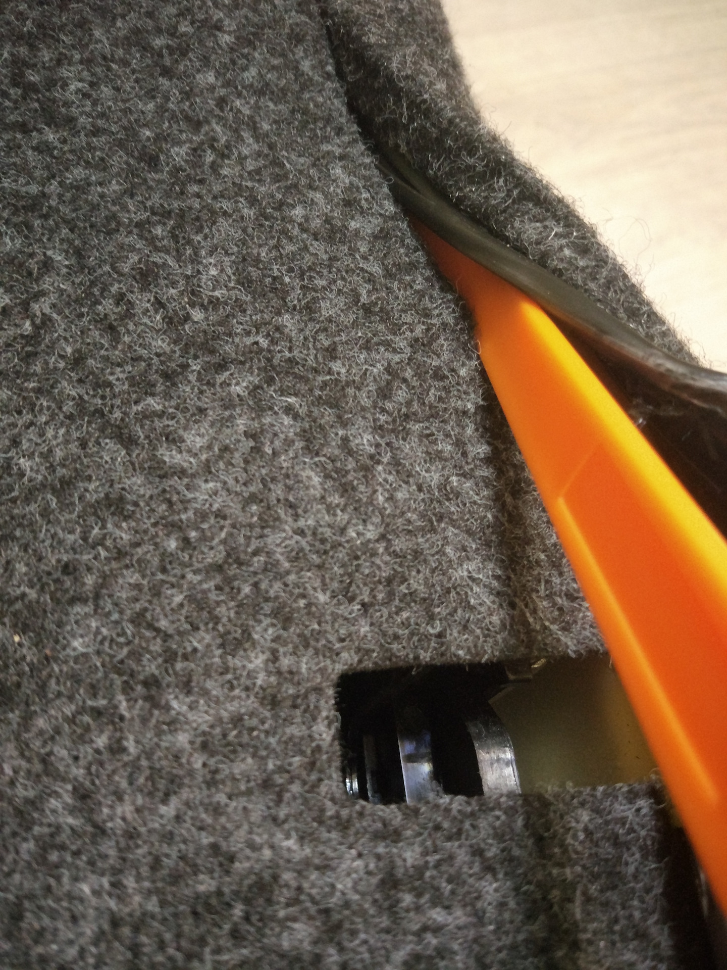

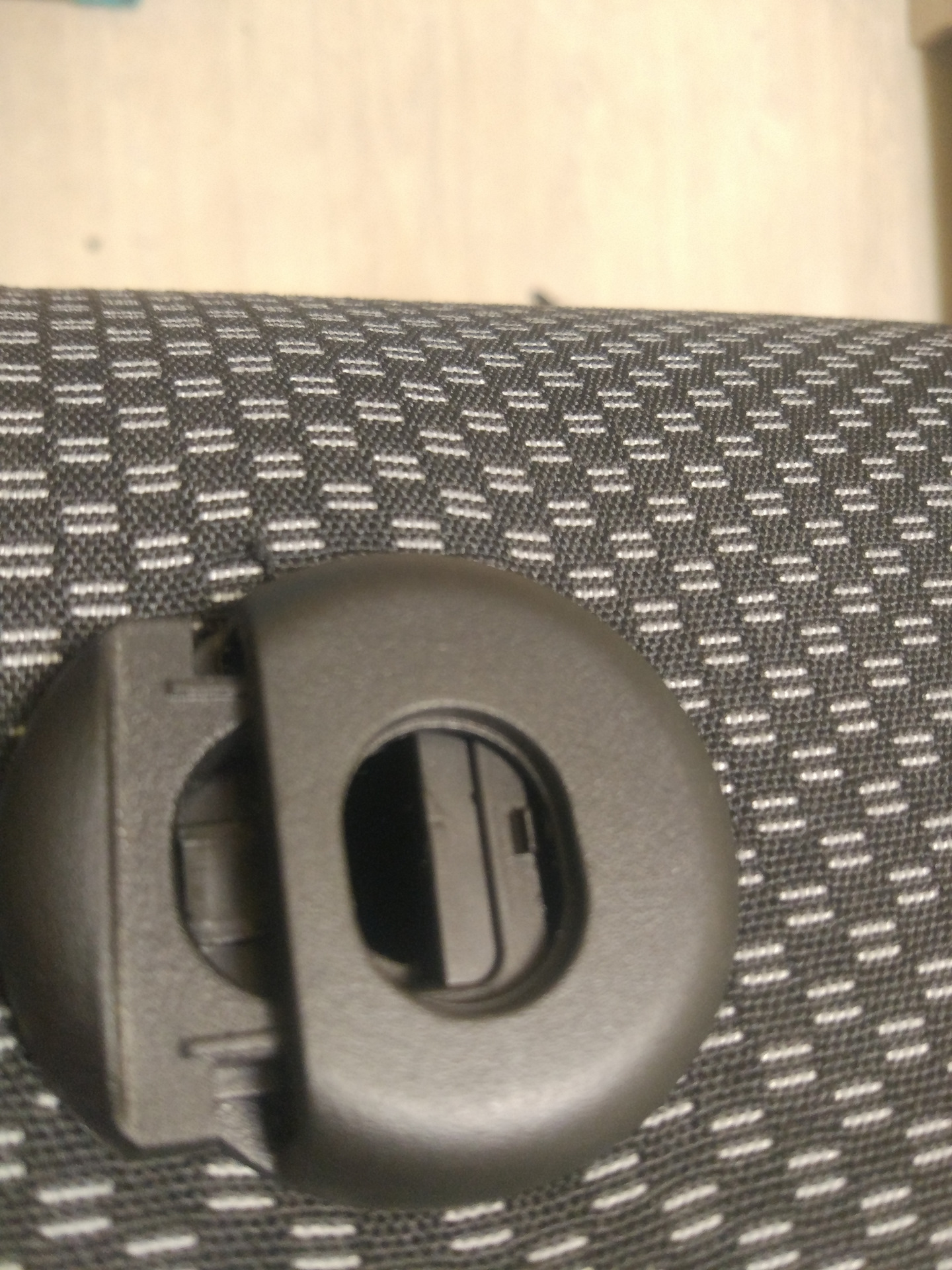

Снимаем накладку механизма откиыванияспикни. Крепится тремя крепежами. По бокам имеются ушки, которые нужно отгинать наружу, что крайне неудобно.

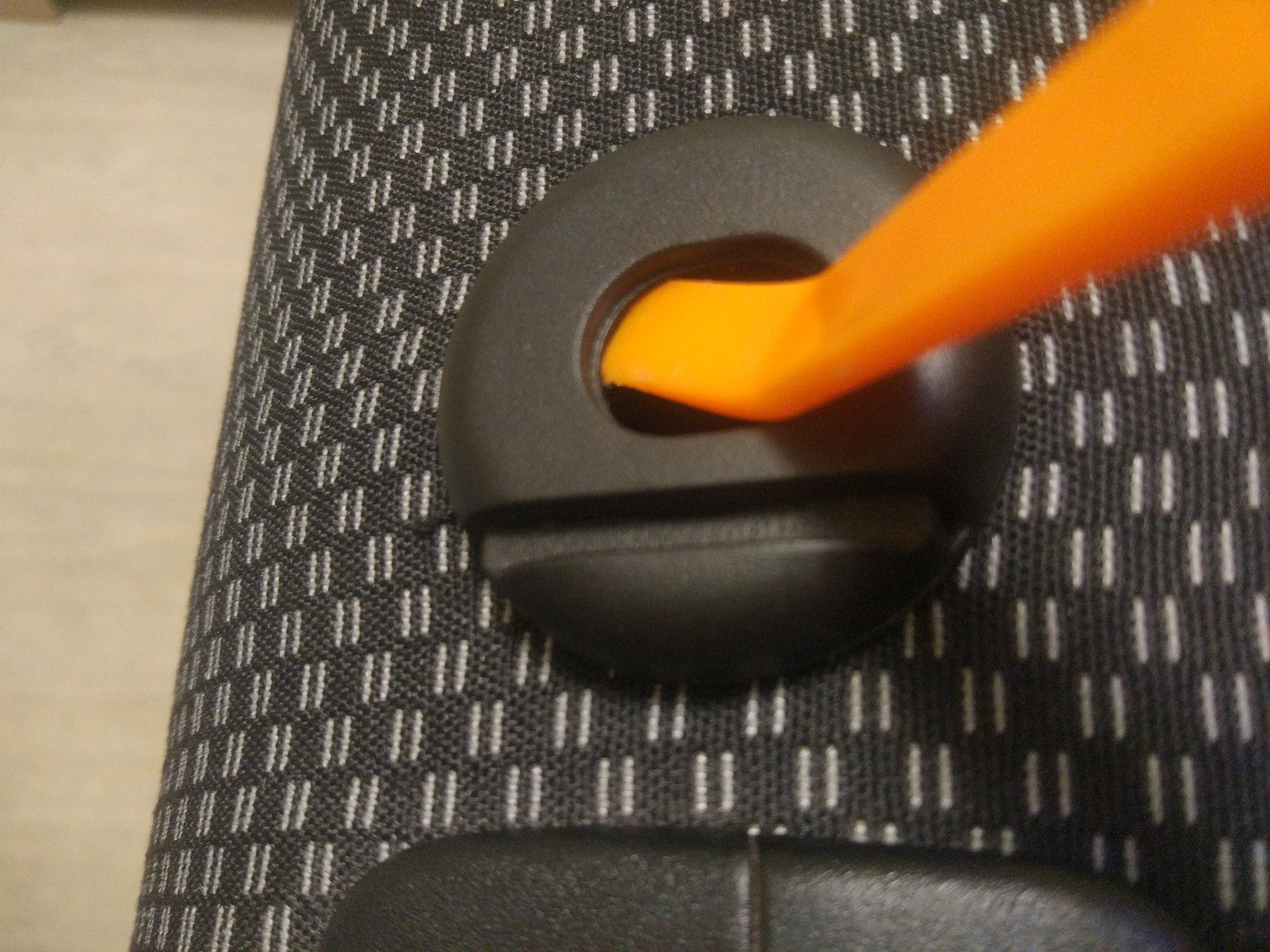

Далее снимаем верхние крышки направляющих подголовников.
Поднимаем немного пластик и вытаскиваем кнопку. Она имеет небольшой стопор. Далее снимаем саму крышку просто аккуратно поддевая снизу.
Далее снимаем вторую накладку. Тут через отверстие нажимаем кнопку и поднимем крышку. Далее так же поднимаем пластик и тот же стопор.

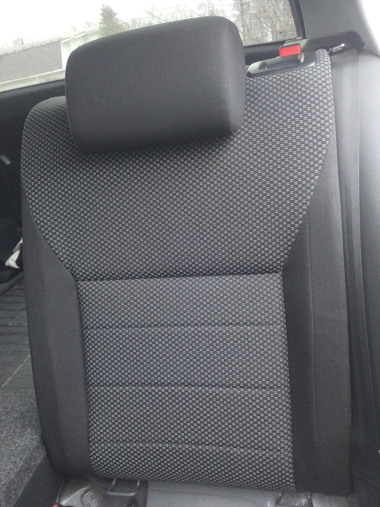

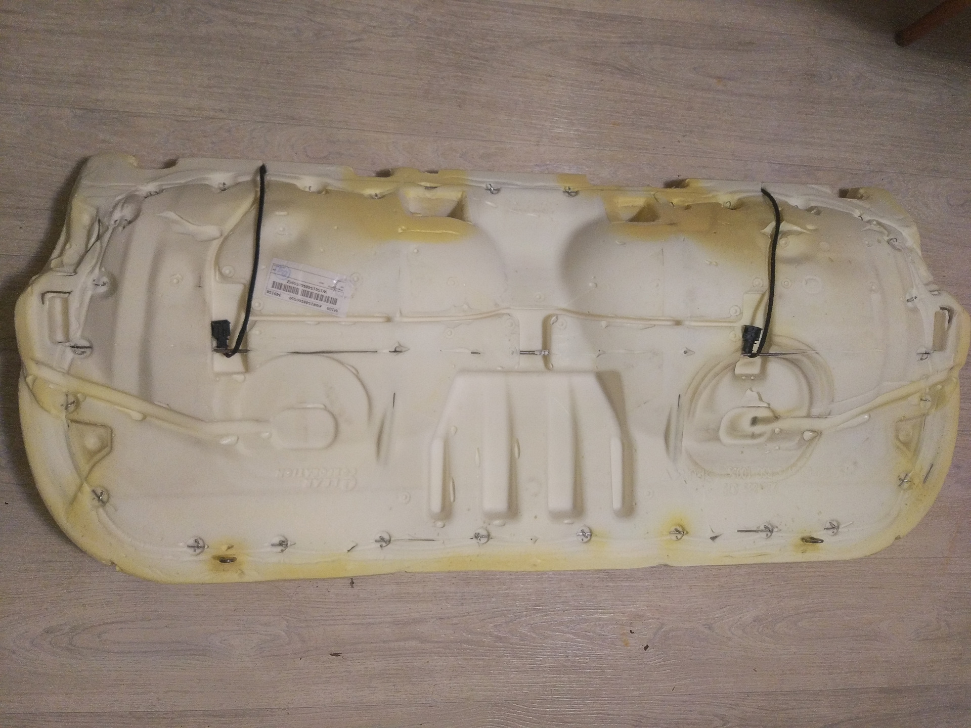

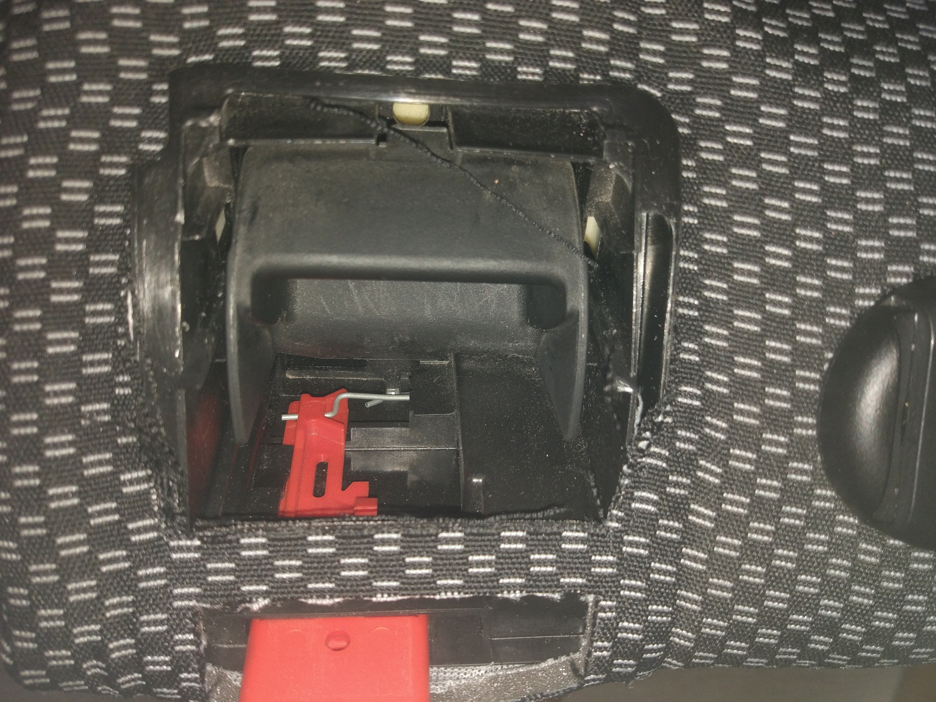

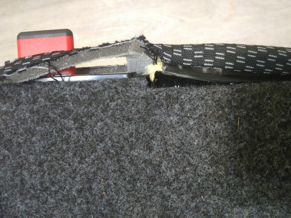

Аккуратно шкурку вынимаем.

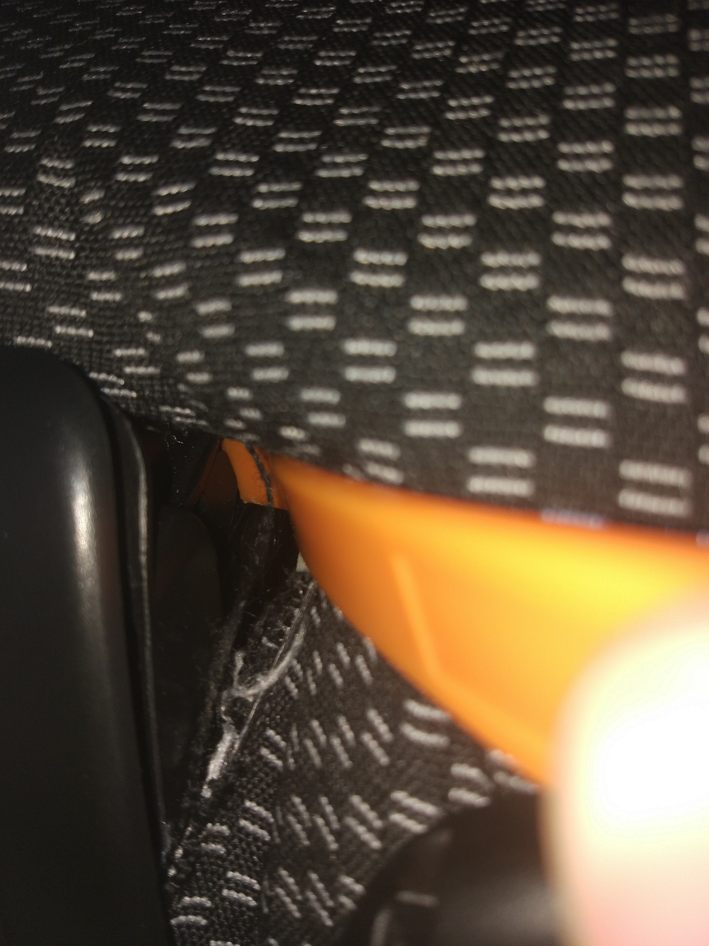

По бокам шкурка крепится в пазы пластиковым крепежом, поддевая его достаем из паза. Дальше можно просто вести отвёрткой по металлическому пазу и поднимать оттуда этот крепёж.
Разобрали. Приклеиваем маты. Собираем все в обратном порядке, а провод мата просовываем в специальное отверстие сбоку шкурки (уже изготовлено на заводе).
Собираем обратно.
