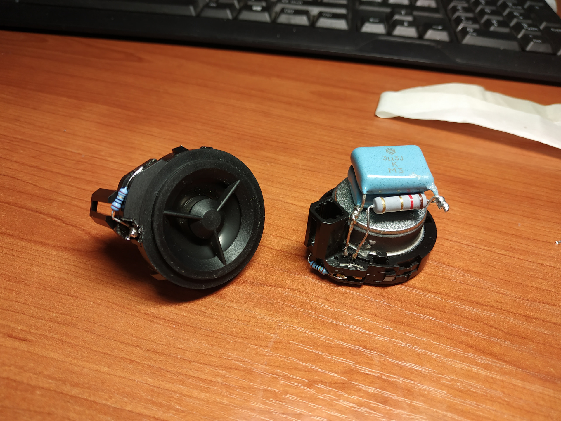

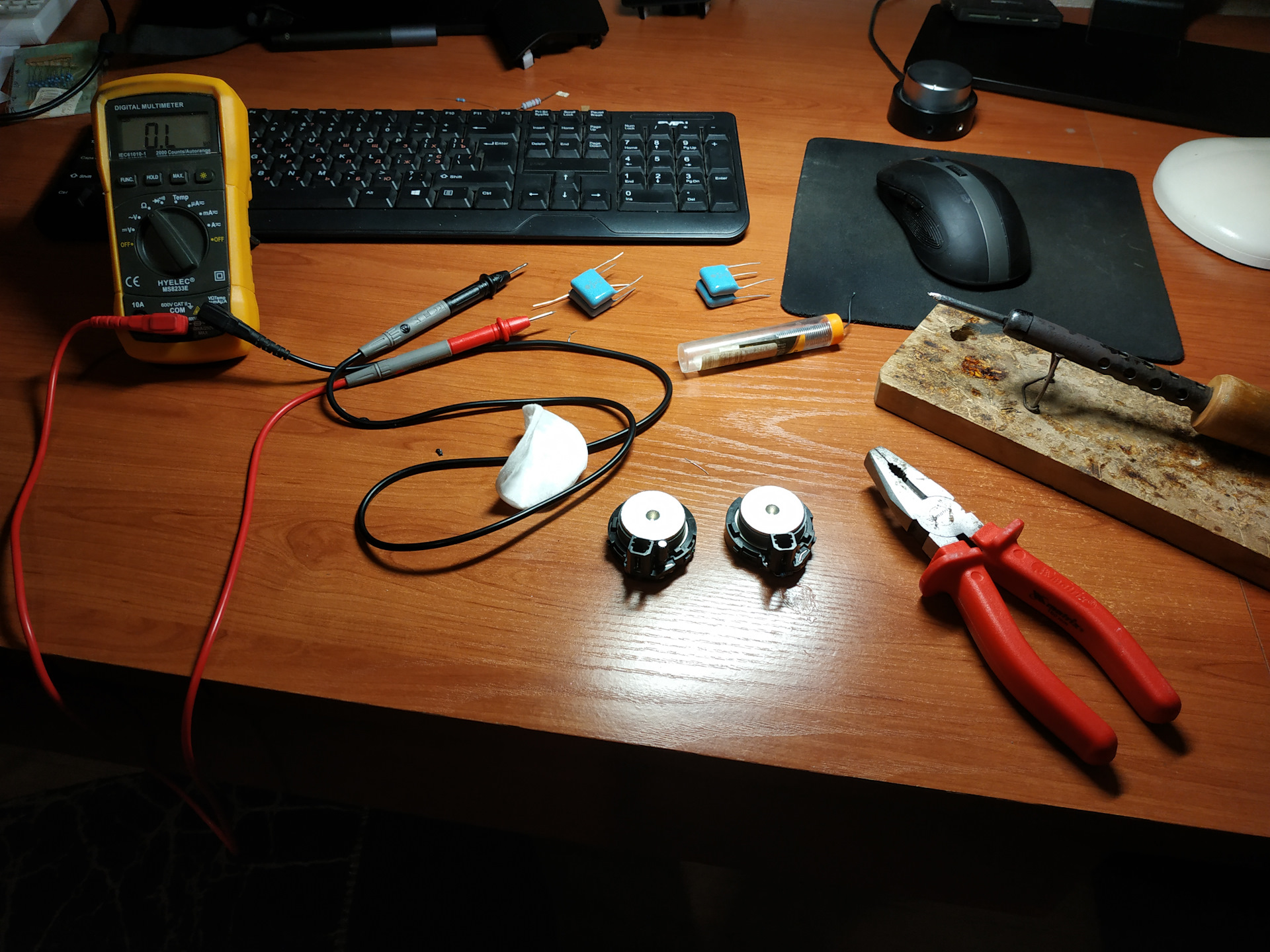

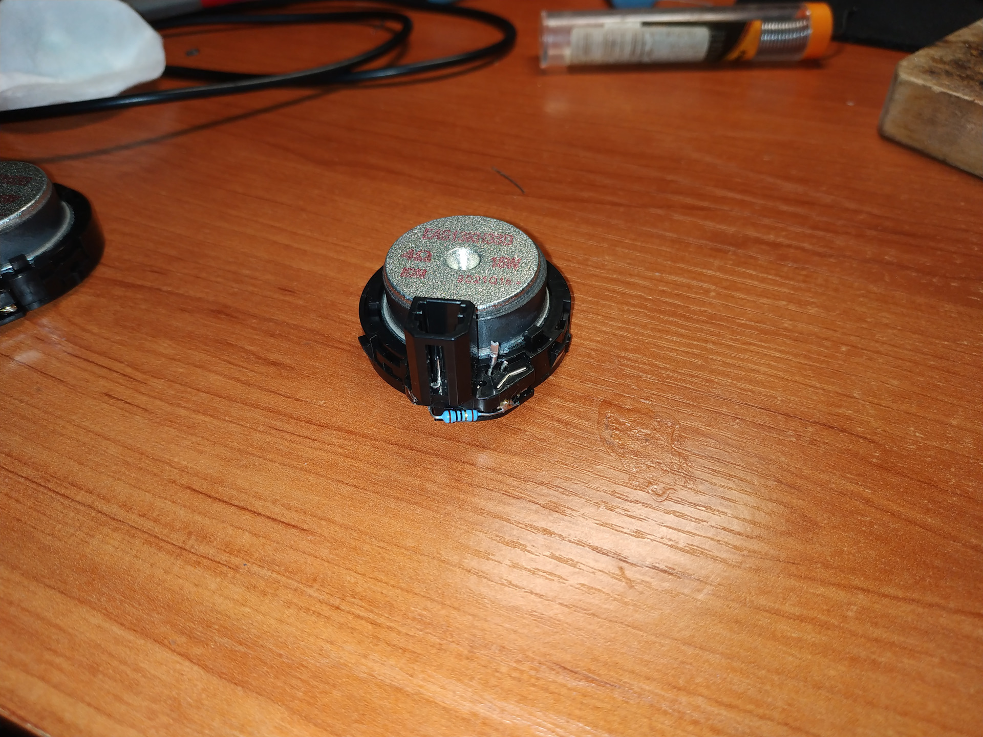

Самое простое из всего предложенного что можно сделать, это впаять неполярные кондеры в твиттеры, т.к. полярные электролиты со звуком вообще ничего общего не имеют, при этом сама характеристика электролитического конденсатора со временем уползает в неизвестном направлении. На прошлой машине такую процедуру уже делал и это реально дало ощутимый положительный эффект.

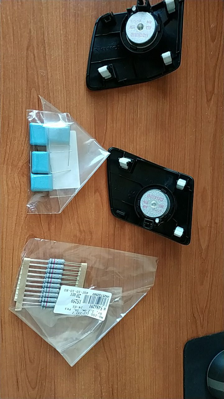

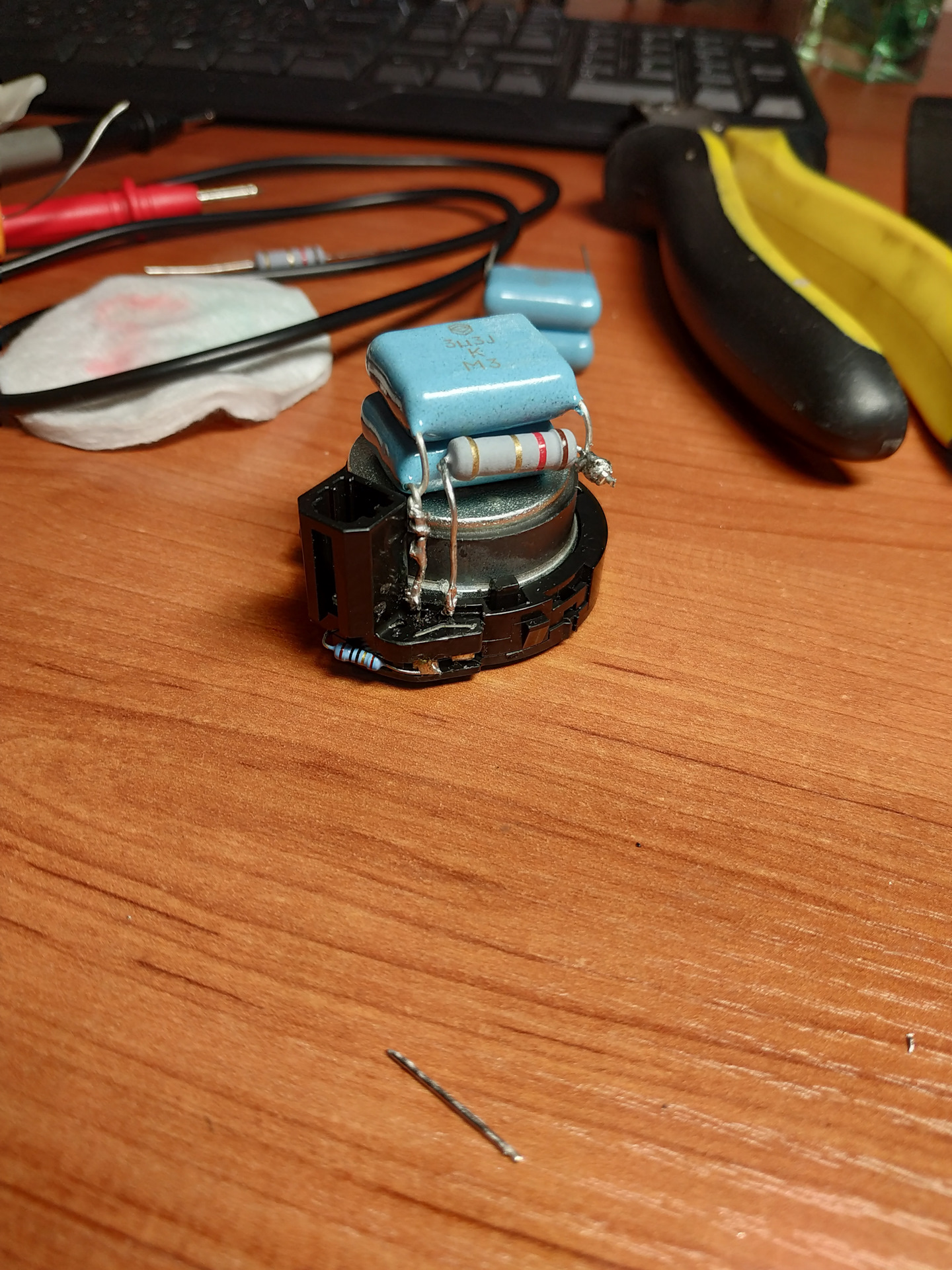

Остановился на варианте с двумя 3.3+3.3 мкФ конденсаторами и двумя резисторами 10 Ом и 1.2 ом.
Закупился, выкорчевал твиттеры…
. и вперед!)
Теперь надо тестить! … вернее слушать)
Как и ожидалось harman/kardon за 300 рэ. не удался) однако, ушла крикливость и оттенок китайской балалайки, выровнялся баланс ВЧ-НЧ, верха стали более рассыпчатыми прорисованными, теперь это уже не каша из инструментов, а более или менее разложенное по полочкам звучание. В принципе, если завибрить двери и появится глубина по НЧ, то будет очень даже неплохо. Но напроч отсутствует сцена! Ну то есть вот вообще! При этом посадка в штатные места еще больше ухудшает звук в ВЧ спектре, когда динамик без сетки направлен полностью в салон звучит чище и приятнее.
В общем в будущем пойдет под замену, а до тех пор пока сойдет.

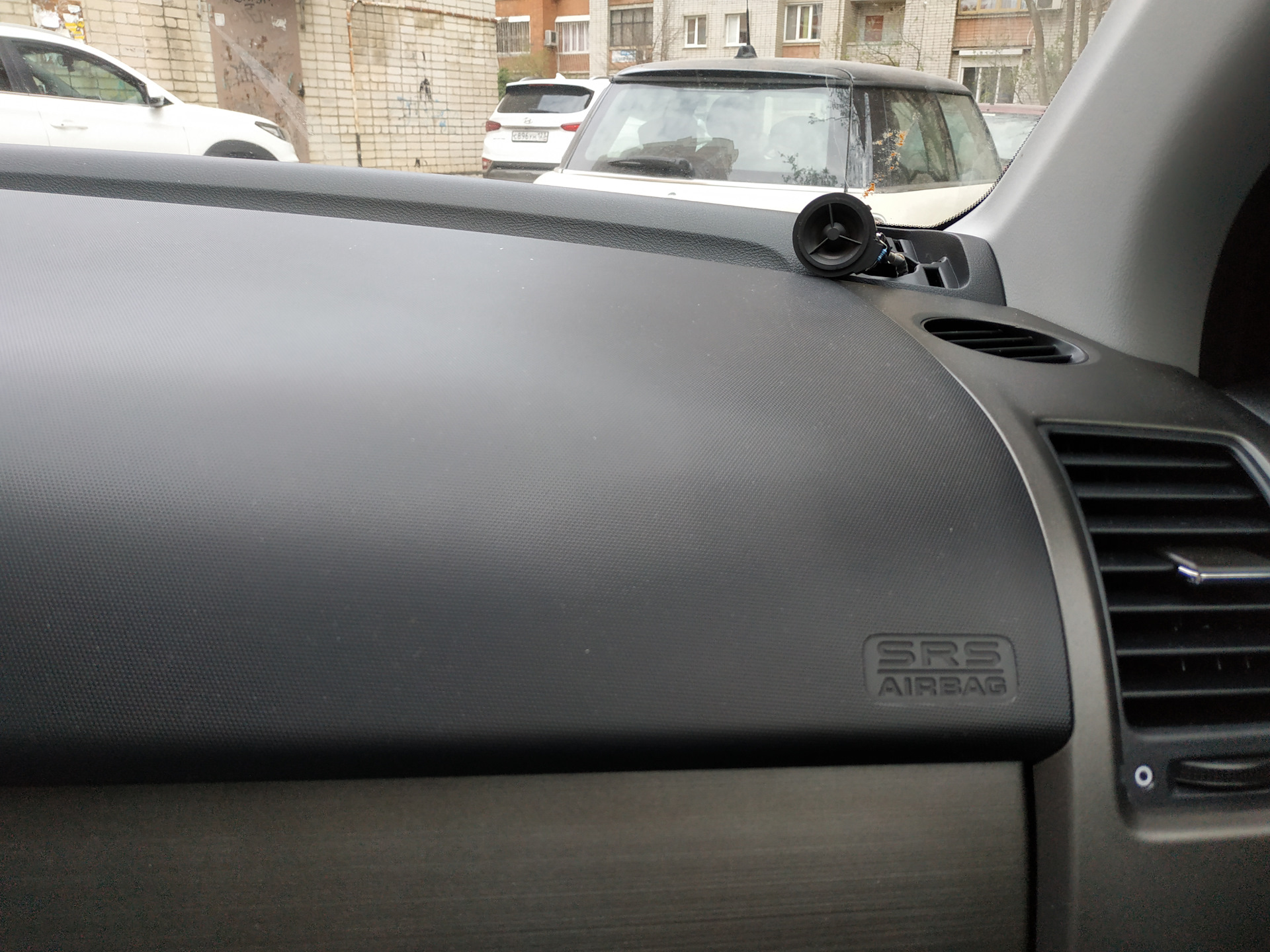

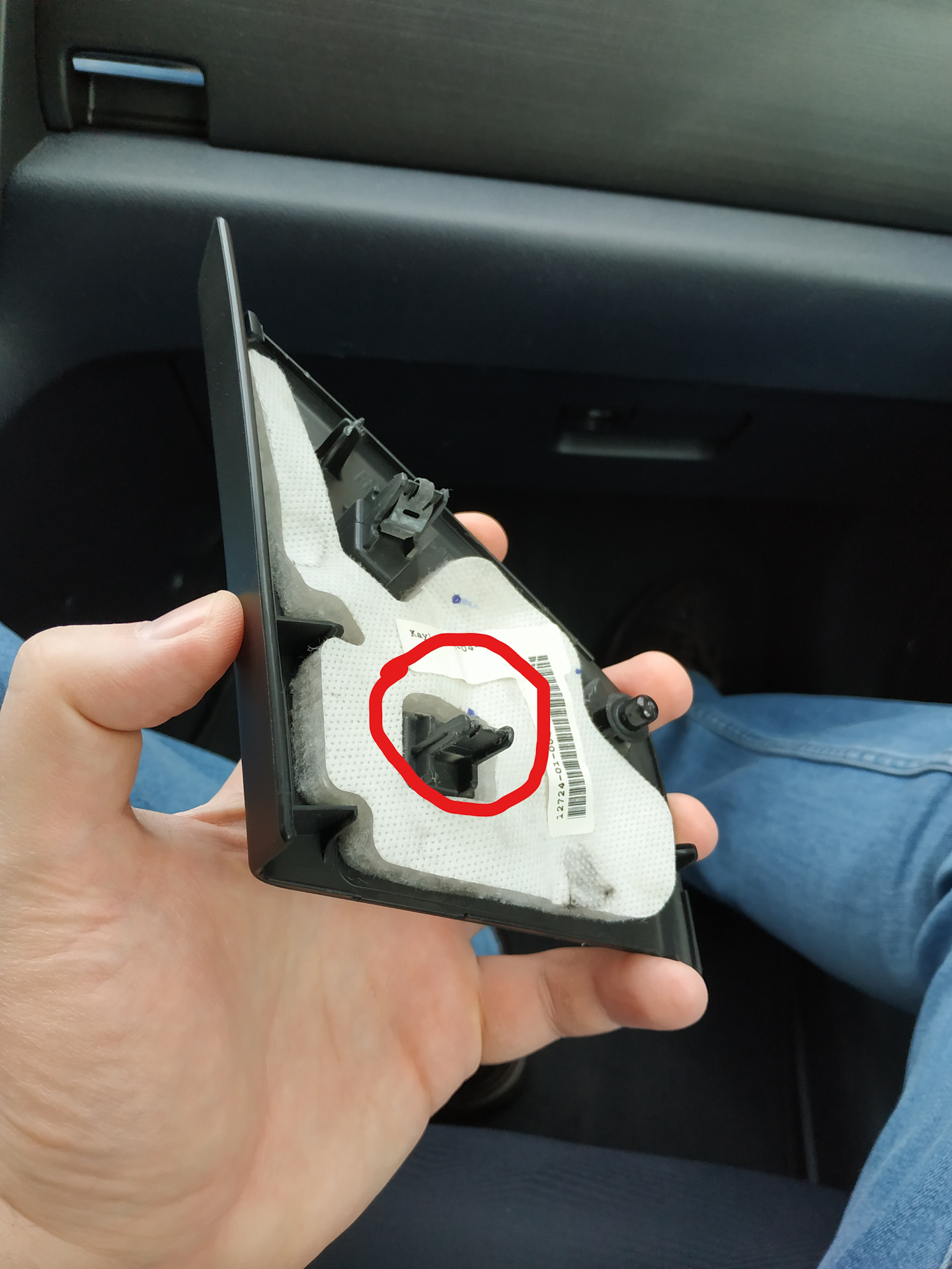

Думая куда поставить новые твиттеры, пришла мысль вырезать круглое отверстие в треугольной наладке двери (там где зеркало) и вставить динамик туда. Вот так

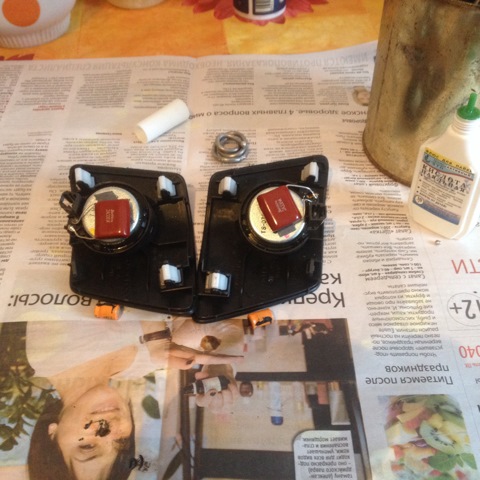

Фигасе бутерброд😄
P.s все теряют походу эту железяку что на треугольнике обведенной красным, или там не должно ее быть?
она в двери у меня осталась при снятии пластиковой накладки)
