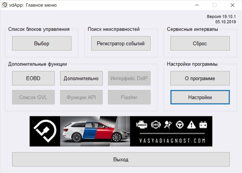

Для активации я использовал Васю диагност. У меня лицензионное ПО и адаптер). Подарили еще два года назад на др)

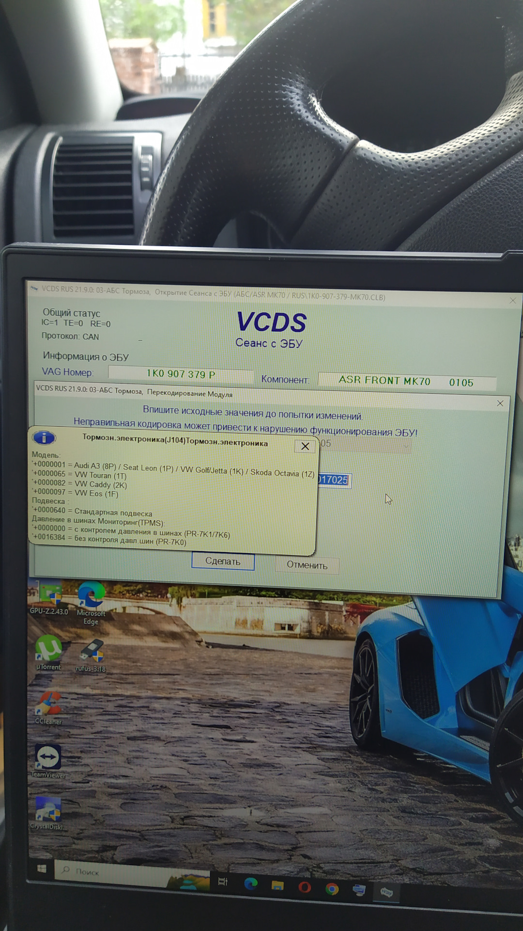

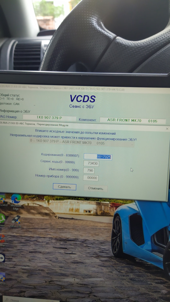

Не пойму, вы пишите меняем 25ый байт, но у вас на скриншоте это 26 окошко по счёту. Как мне у себя найти правильный?
Байты начинаются с нуля, нулевой тоже считается . Первый байт — нулевой второй байт — первый итд.

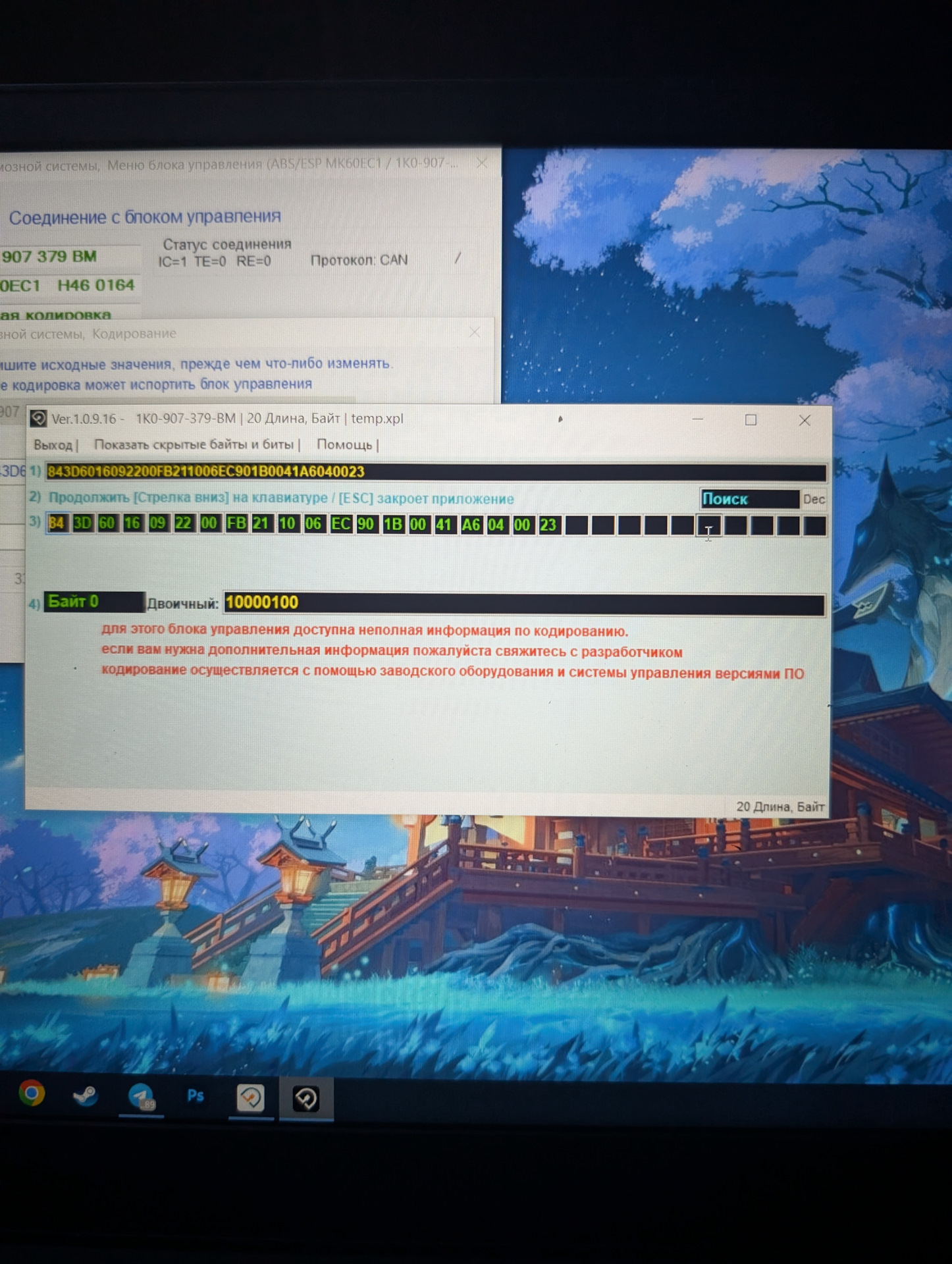

Здравствуйте, хочу задействовать функцию на А5 дорейстаил, 1.9 tdi, 2005. Меню vcds выглядит иначе, не могу выбрать длиное кодирование, фото прилагается. Может кто подскажет?

Привет, а у меня в 25байте 08 значение стоит, на что менять?
А какая полная кодировка в блоке 3 при этом? Байт 25 для HHC по идее меняется на 0B для механики.
