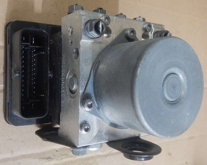

Откуда взялись блоки EBC 460 (Electronic Braking Control)?
30.04.2012 г., компания TRW из штаб-квартиры расположенной в г. Ливония, США, имевшая в то время производство на четырех континентах: Европа, Северная Америка, Южная Америка и Азия, объявила о том, что начинает поставлять производителям автомобилей, блоки управления тормозной системой автомобиля EBC 460 в версиях Standard (EBC 460 ABS и EBC 460 MABS), High (EBC 460 ESP) и Premium (ESC-EBC460iV1).
От предшественников, блоки EBC 460 отличаются долговечным 6-ти поршневым насосом и двумя дополнительно встроенными датчиками давления, которые в момент торможения, позволяют поддерживать стабильность давления тормозной жидкости в системе, одновременно уменьшая вибрации, шум и жесткость. При этом у всех типов блоков на борту присутствуют технологии ABS (антиблокировочная система) и TCS (Traction Control System, она же на немецком ASR Antriebsschlupfregelung) — система контролирующая сцепление колеса с дорогой или иными словами противобуксовочная система.
High блоки дополнительно оснастили датчиками рыскания и ускорения, что позволило сделать алгоритм ESP, он же ESC Electronic Stability Program/Control или электронный контроль устойчивости, еще умнее, добавив защиту от опрокидывания автомобиля и заноса подсоединенного к нему прицепа (TSC/TSP Trailer Stability Control/Program).
В High блоки также добавили поддержку Start-Stop и датчика экстренного торможения или иными словами блока AD, он же радар 1S0907201A на Skoda Citigo/Seat Mii/VW up!/e-up!
Блоки High для электрокаров
Уже через год, в феврале 2013 года, TRW объявили о выходе версий блоков high 12E614517* для гибридов и электрокаров VW e-Up!, Seat Mii electric, Skoda Citigoe, которые выпускаются по сей день.
Блоки Premium
В отличии от блоков High, блоки Premium поддерживают ACC 8T3/8T5, EPB (Electronic Parking Brake), HDC (Hill Descent Control), PLA3, XDS+ и делятся на: 5N0614109CA/CF/CJ/CL/CR/CT (без поддержки 8T3/8T5), 5N0614109BT/CC/CE/CG/CK/CM/CS/DA и 8U0614109H/J/K (с поддержкой 8T3/8T5). Эти блоки идентифицируются как ESC-EBC460iV1, устанавливались на VW Sharan, Seat Alhambra, Audi Q3/Quattro/RSQ3 и имеют длину кодировки 24 байт (23 если считать от нуля).
В Китае по сей день на VW Golf (5G) и Audi Q3, ставятся премиум блоки 5QD614517D и 5ND614109AN.

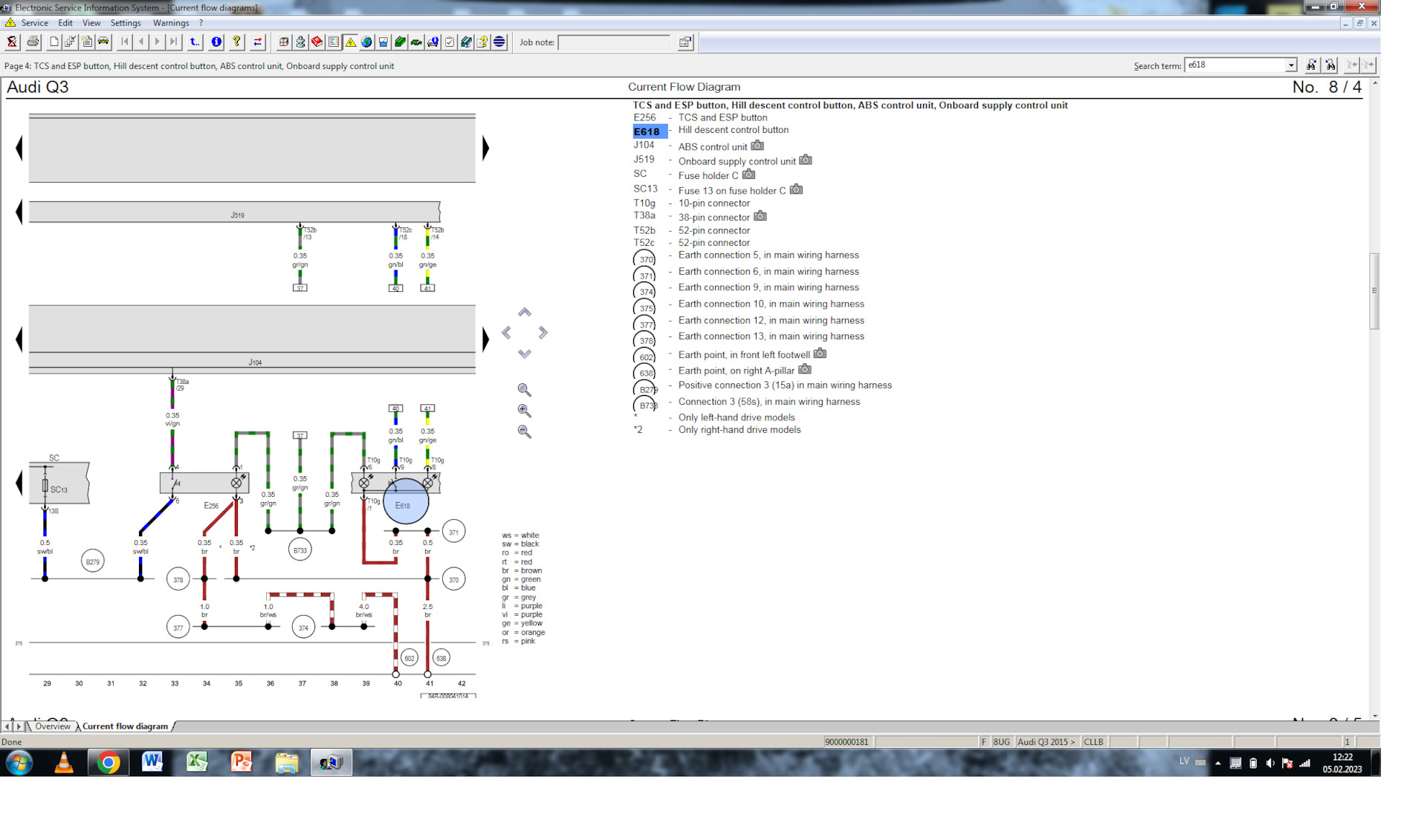

Благодаря присутствию датчика G251 во всех блоках с ESP, можно активировать опцию UG1, также известную как HHC (Hill Hold Control) или аcсистент подъема/спуска.

Байт 16, бит 0 = 1 включает HHC (Hill Hold Control) помощник подъема/спуска
Байт 16, бит 1 = 1, бит 2 = 0, включает RDA/RDW предупреждение о спущенном колесе на приборной панели. Остается только активировать в гейтвее блок 65 (контроль давления).
На блоках с более свежими прошивками поддерживающими отображение о падении давления в конкретном колесе, включение делается установкой обоих битов в единицу:
Байт 16, бит 1 = 1, бит 2 = 1 включение системы RDKS+/TPMS+ (Reifendruckkontrollsystem+/Tire Pressure Monitor System+) или опция 7K1.
ВАЖНО! Пытаться активировать косвенный контроль давления в шинах в блоках без ESP бесполезно.
Из-за низкого быстродействия микроконтроллера, прошивка не содержит кода мониторинга скорости вращения колесных дисков при помощи датчиков ABS.

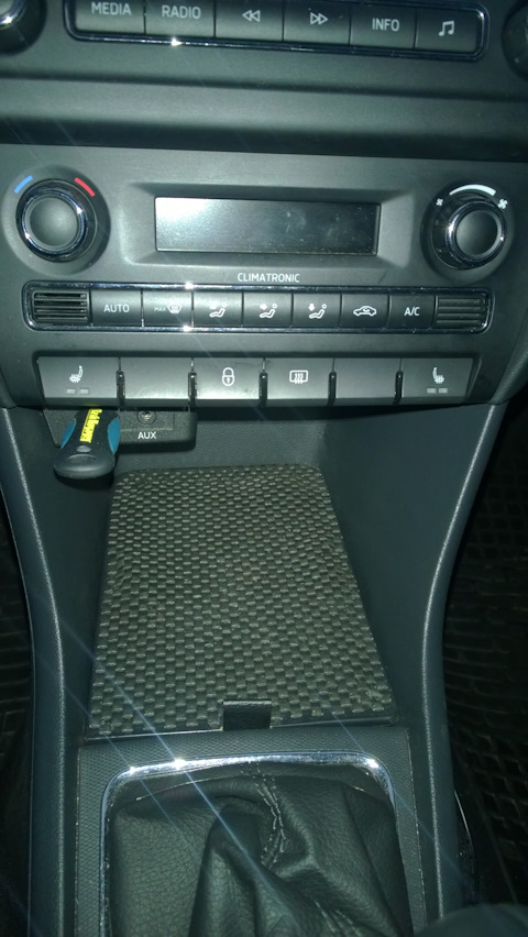

Из-под подлокотника убрали физическую кнопку SET для RDKS+, а с центральной консоли кнопку ASR/ESC OFF. Эти кнопки теперь живут в меню CAR->Setup Swing2/Swing3/Bolero/Amundsen (MIB2).

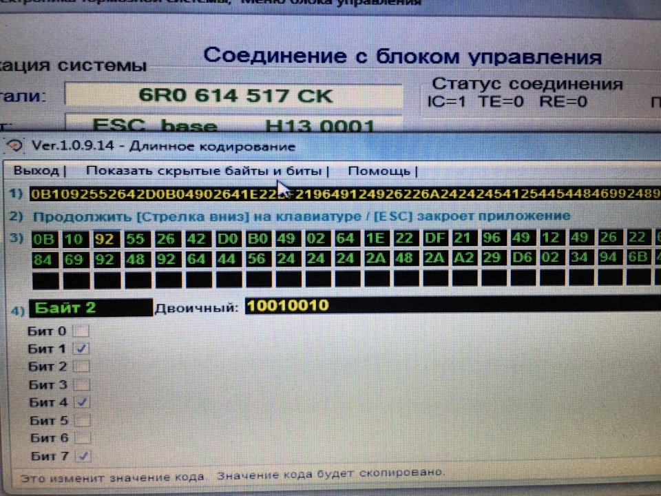

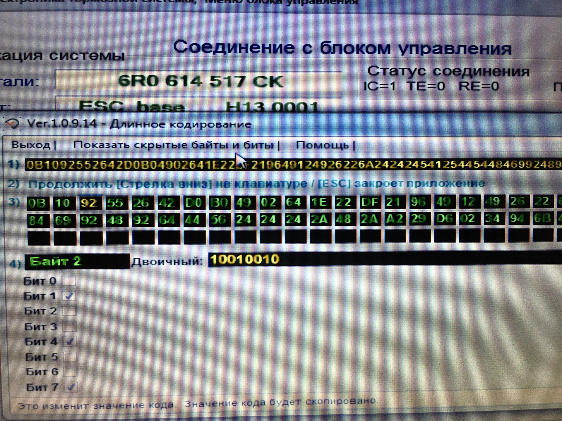

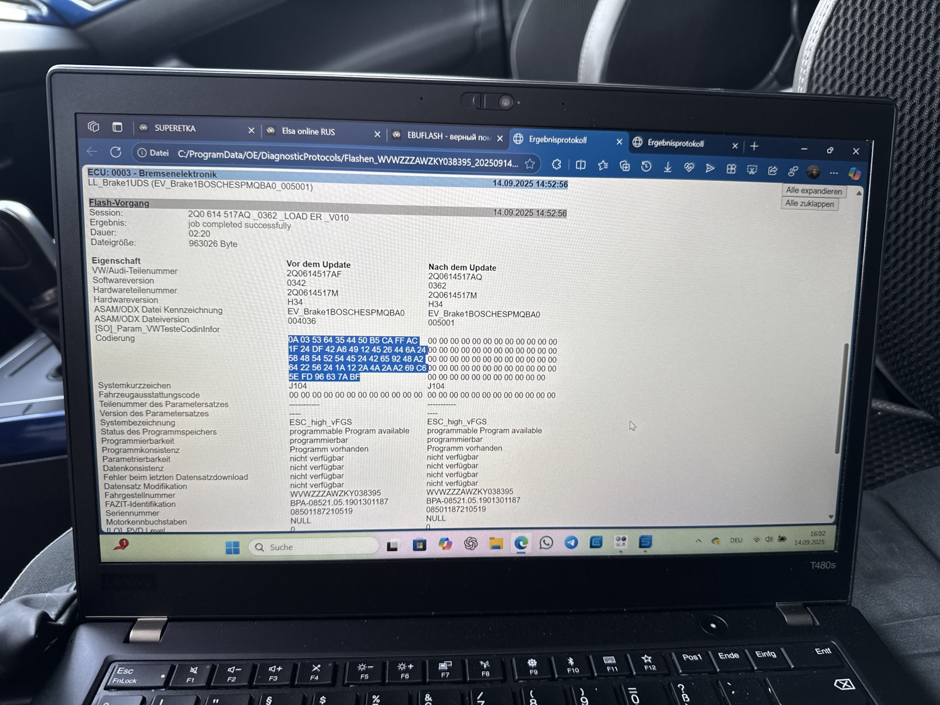

С историей, поддерживаемыми функциями и теорией разобрались. Рассмотрим как составляется кодировка блоков EBC 460 на примере моего Rapid PQ26:
Address 03: ABS Brakes (J104) Labels:. User\6R0-614-517.lbl
Part No SW: 6R0 614 517 CG HW: 6R0 614 517 BQ
Component: EBC 460 ESP H52 0001
Coding: 43F82876897F00D8C22A142B912400794F0800C1
ВАЖНО! Прежде чем приступать к кодированию, необходимо расшифровать коды комплектации по VIN автомобиля и разобраться к какой платформе относится автомобиль и соответственно блок ABS. Это кстати можно легко увидеть в логе списка блоков VCDS или ODIS, посмотрев на версию BCM блока.

Контрольная сумма байта 0 (побитное зеркало), хранится в байте 8.
Байт 1: F8 — 7-ой знак VIN. Для блоков 6R0614517* с 19-байтной кодировкой, N=F8.
Для блоков 6R0614117* и 6R0614517* с 18-байтной кодировкой, N=29.
Для блоков 12E614517*, 1S0614117*, 1S0614517*, 5U0614117*, 6RD614117*:
A=BF, N=CC, 1=DF, 5=E3.
Байт 2: 28 — тип тормозов, или иными словами, давление тормозной жидкости, прилагаемое к тормозным поршням/цилиндрам при нажатии педали тормоз.

Я увлёкся и уже несколько месяцев читаю форумы, изучаю работу с ODIS. Очень хочу проверить и установленный Kufatec блок ABS. Между делом наткнулся в Super ETKA на TPI: 2069273/3 — и подумал, что для ABS есть обновление.
Попробовал обновить — всё прошло успешно, но исчезло длинное кодирование. Оказалось, что новый прошивки использует 59 байт. Если кто-то может помочь — буду очень благодарен. Не знаю, стоит ли после стольких ретрофитов выполнять это TPI. Очень хочется обновить и рулевую рейку.
Заранее спасибо за помощь!
Оригинальное длинное кодирование Bremsensteuergerät 03:
0A 03 53 64 35 44 50 B5 CA FF AC 1F 24 DF 42 A6 49 12 45 26 44 6A 24 58 48 54 52 54 45 24 42 65 92 48 A2 64 22 56 24 1A 12 2A 4A 2A A2 69 C6 4E FD 96 63 72 BF
Новое значение после замены ABS и кодирования от Kufatec:
0A 03 53 64 35 44 50 B5 CA FF AC 1F 24 DF 42 A6 49 12 45 26 44 6A 24 58 48 54 52 54 45 24 42 65 92 48 A2 64 22 56 24 1A 12 2A 4A 2A A2 49 C6 4E 3D 92 63 72 BC

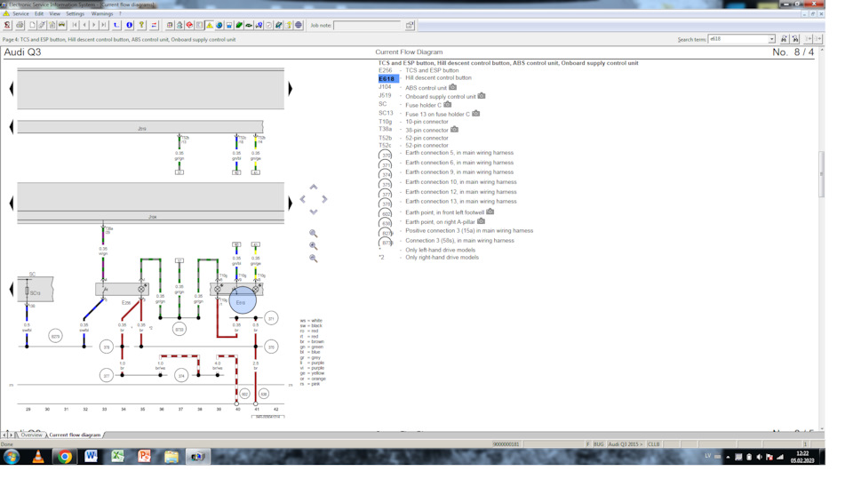

Осталось только глянуть адаптации блока 9 с Q3 где такая кнопка есть. Наверняка и там что-то надо включить.
Может известно полная разпиновка данного блока?Логично что на Шаране через ГУ не реализовать, а через приборку индикация возможна.Поправив ЕЕпром…Раннее системы подключались и к блоку мотора.Так у меня было реализовано на пассате аллтрак…По сути если подключаем к БЦМ, то должна быть кодировка в БЦМ или Моторнике?
Надо смотреть по схемам Audi Q3 где стоит такой же блок куда там подключена кнопка HDC. Например на kolhosniki.ru/elsaonline
А откуда такая уверенность что блок не поддерживает виртуальную кнопку HDC? Если в меню MIB2 есть в меню "Шины" виртуальная кнопка SET и есть меню настройки "ESC системы" (ESC off/ASR off) это говорит о том, прошивка данного блока поддерживает виртуальные кнопки через BAP протокол. Ну ты понял идею ;)
Может есть идея как это реализовать hill descent control на Шаран>?А именно Ассистент с горы.Блок принимает кодировку, но активировать нечем:)Нет кнопки.Смотрю в сторону ауди, там она подключена через БСМ…
А какой миб стоит (партномер)?
Discover Media Mib2
Бывают два вида кнопки HDC.
1. Физическая — подключается проводкой к контактам блока 3 ABS или иногда как ты говоришь к BCM.
2. Виртуальная кнопка — отображается на MIB2. При таком варианте, прошивка блока ABS по BAP протоколу общается с прошивкой MIB2 и "просит" ее отобразить кнопку на экране MIB. При ее нажатии кнопки, прошивка блока 5F (сообщает блоку ABS, что режим включен).
Следовательно в кодировке блока 3, HDC кодируется комбинацией битов который и дает понять прошивке блока 3, какого типа у тебя кнопка.

Ничего не понимаю ( Помогите плиз, имеем блок 6R0 614 517 CK во 2 байте — 92 стоит, в 10 байте — 64. Стоят 288\232 тормоза с завода. поставил 312 и не понимаю чего прописать в 2 байт и 10, кодировка ни на что не похожа . ((((
Можно увидеть кодировку и идентификацию блока из VCDS/Васи/CarScanner/ODIS или чего-то подобного?
Это блок Bosch 2Q0 который ставят на Polo 6 (AW), Rapid/Polo 2020 и так далее. Длина кодировки у него 53 байта. Он ведь к блокам в статье для платформы PQ26 отношения не имеет, даже производитель другой. Партномер прошивки похож, но не более того.
По нему информации нет? ((
Есть, но пока недостаточная для кодирования 312 мм.

А кнопку ASR/ESC OFF выпилили насовсем, даже в блоке нет больше контакта и проводок нельзя кинуть?
Да должна быть, ведь панель вроде как имеется www.drive2.ru/l/600496352438275346/ Но вопрос зачем если в ГУ она есть?
Кнопка в ГУ не так что-бы прям удобна, на ходу заранее уже фиг ткнёшь.
Я подозреваю что панель с кнопкой это уже артефакт от 1G и в 2G походу нет комплектаций с кнопкой отключения.
Распиновка нового блока отличается от старых и я не нагуглил, есть ли там вообще вход для кнопки, как было на старых, нет проводки — можно протянуть провод.
ЗЫ у меня 21 год, маркировка уже 6R0614517CK
На ходу не сработает никакая кнопка. Нужно заглушить двигатель и открыть дверь, тогда сбросится предупреждение.
"Защита от дурака"
На ГУ кнопка работает без глушения и двери.
Не знал. Физическая кнопка так не работает на моей ФАбии. Реакция есть, но сброса не происходит пока не выполнятся условия вышеописанные
У меня деактивация asr/esp с кнопки возможна на ходу
Это да, а вот то, что нужно проверять только выйдя из авто, а колесо возможно проверить только покинув машину, невозможно изменить на ходу.
Речь вроде о esp off шла
А так да, кнопка set на ходу срабатывает на установку, но не срабатывает, если хоть одно колесо сменило давление (есть уведомление)
Читаю первый комментарий перед моим ответом и вижу, что речь о esp off, но я то отвечал про сброс давления и в вопросе было именно это. Мой первый ответ прочти.
