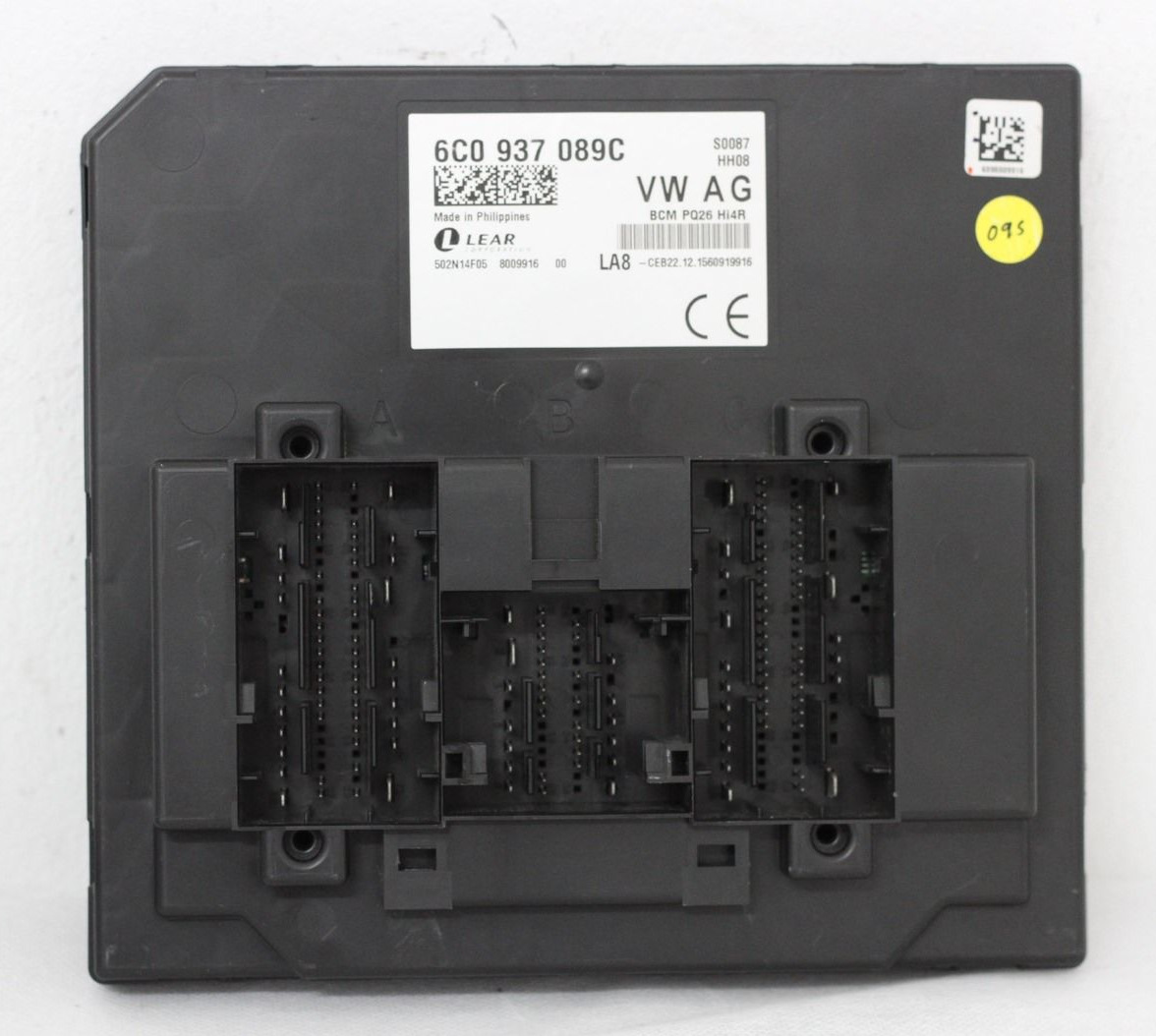

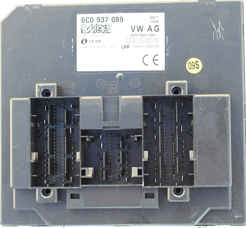

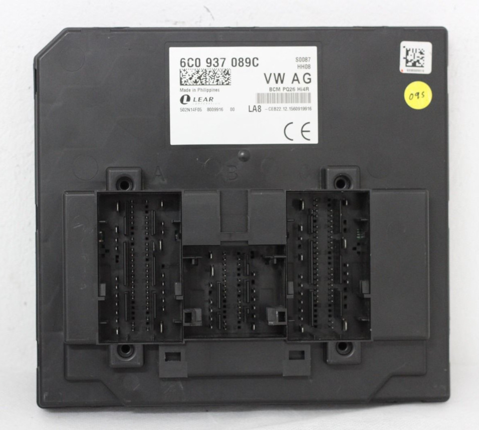

High
Партномер 6C0937089, с прошивкой S0011 и аппаратной версией HH06:
Начиная с прошивки A, в маркировке блока вместо HIGH, стали писать Hi4R или Hi4N, где символы означают: 4=for/для, R=RoW (Rest of the World/остального мира), N=NAR (North America Region/северо-американского региона)

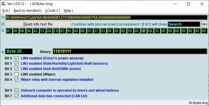

У 6C0937089* и 6C0937189* уже в наличии полный набор шин LIN1-6, благодаря чему есть поддержка мульти-руля (в руль можно вставить кнопки) и автономной сирены.
ВАЖНО! LIN шины 2, 3, 4 и 6, а также CAN-Ext, включаются в байте 20 кодировки блока 9:

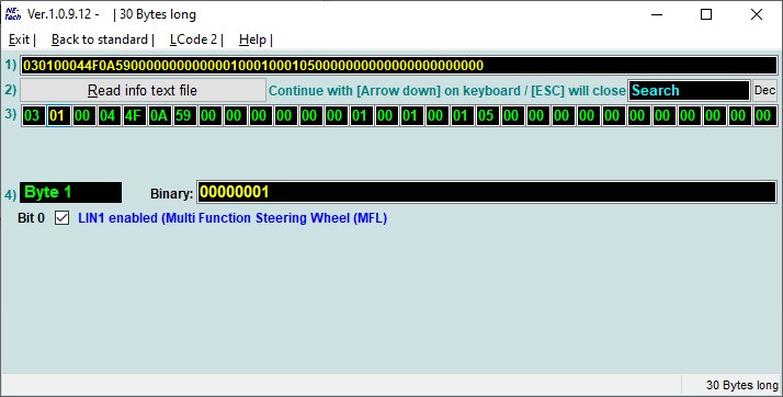

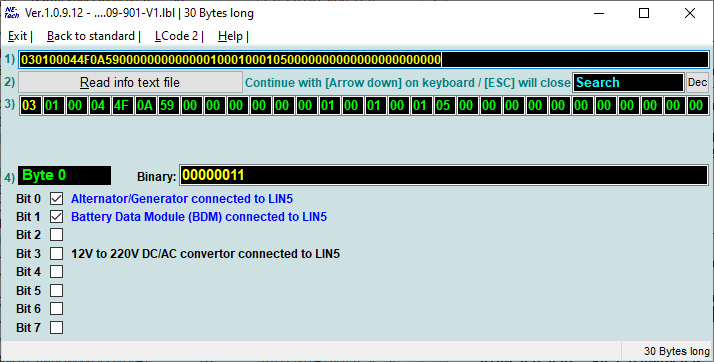

При этом, за конфигурацию LIN1 для мульти-руля, уже отвечает бит 0, байта 1 кодировки блока 19:
А LIN5 (контакт T46b/26), куда с завода подключается генератор с "умной клеммой" и/или конвертор 12В в 220В, уже конфигурируется в байте 0, кодировки блока 19:

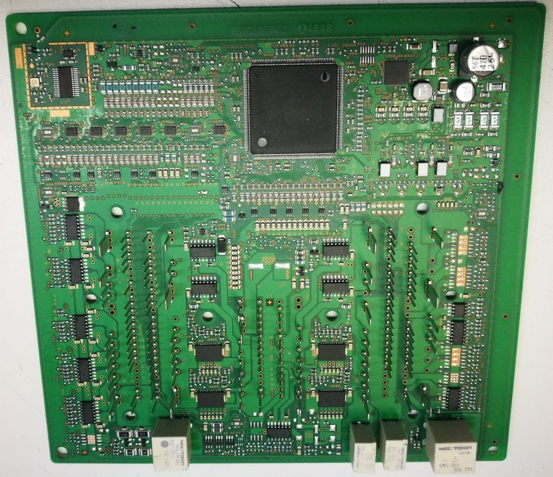

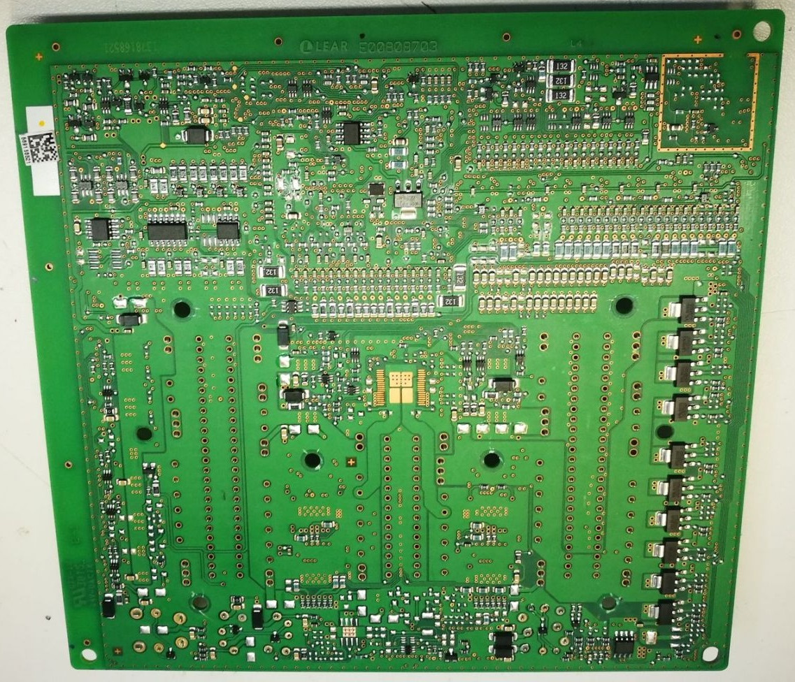

Фото блока 6C0937089С внутри (спасибо wirer):
Отсутствующие контакты выглядят так:

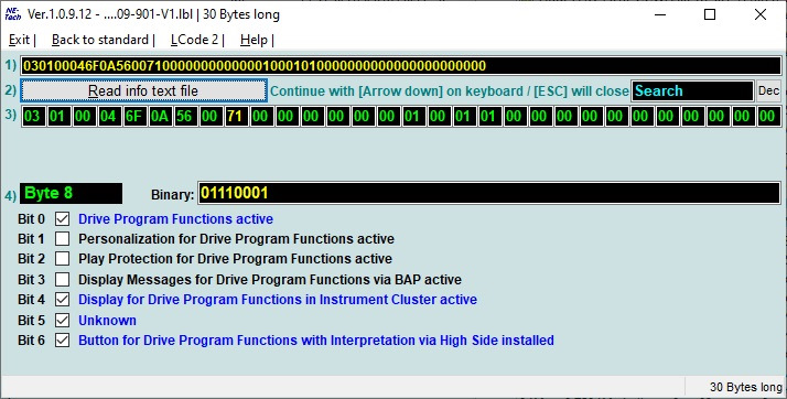

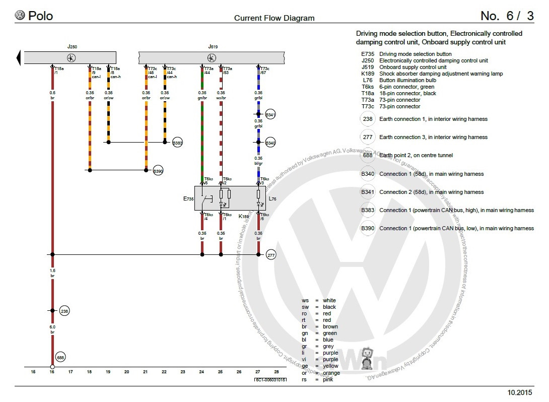

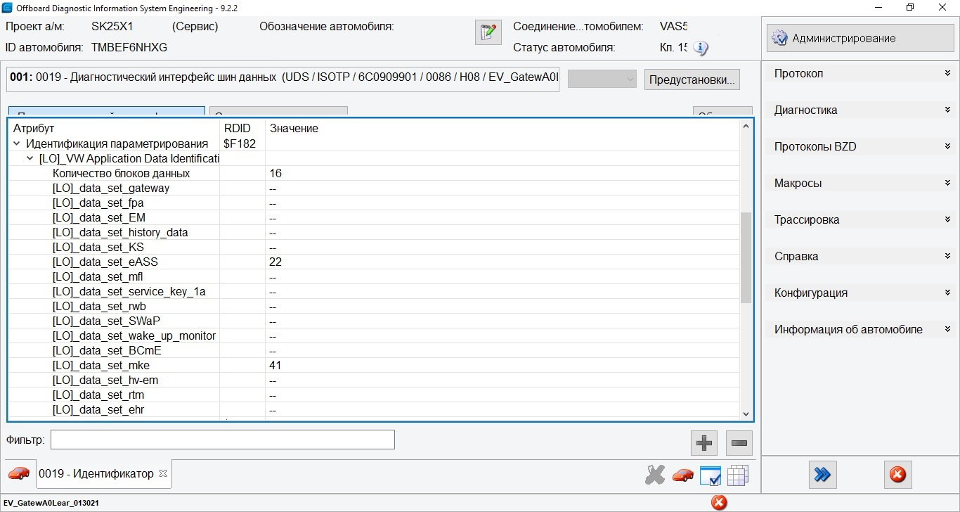

Из лога VCDS от VW Polo (6C) можно понять, как FPA (Fahrprofilauswahl, он же выбор профиля вождения), кодируется в блоках 19 и 9:

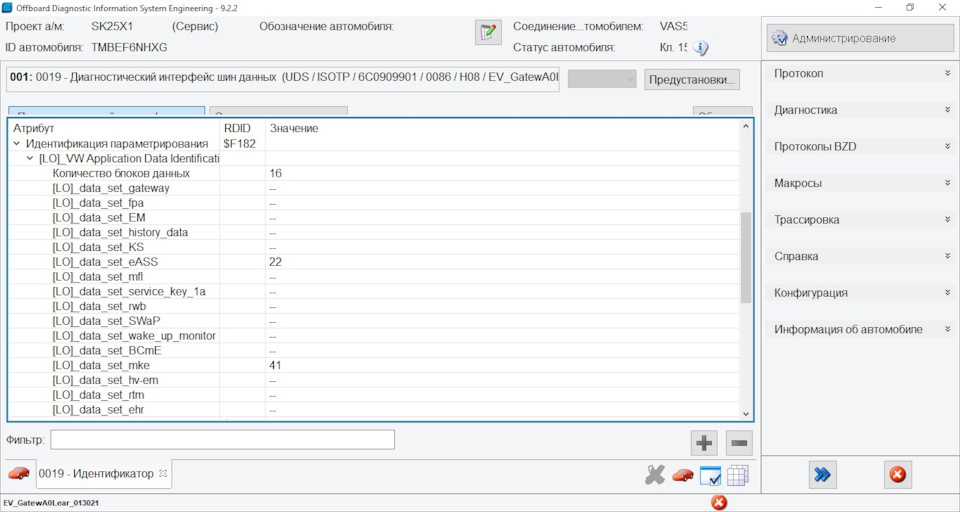

Кроме кодировки, в параметрии блока 19 должен присутствовать датасет [LO]_data_set_fpa содержащий настройки профилей:

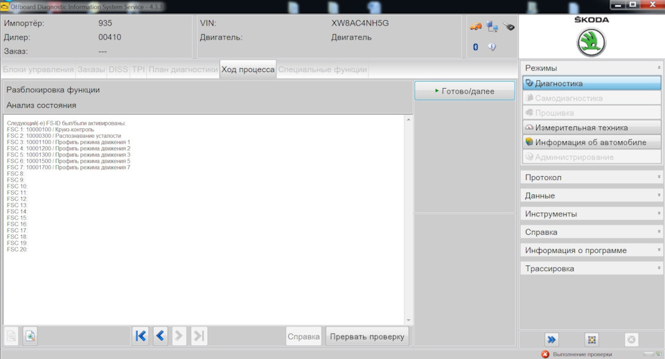

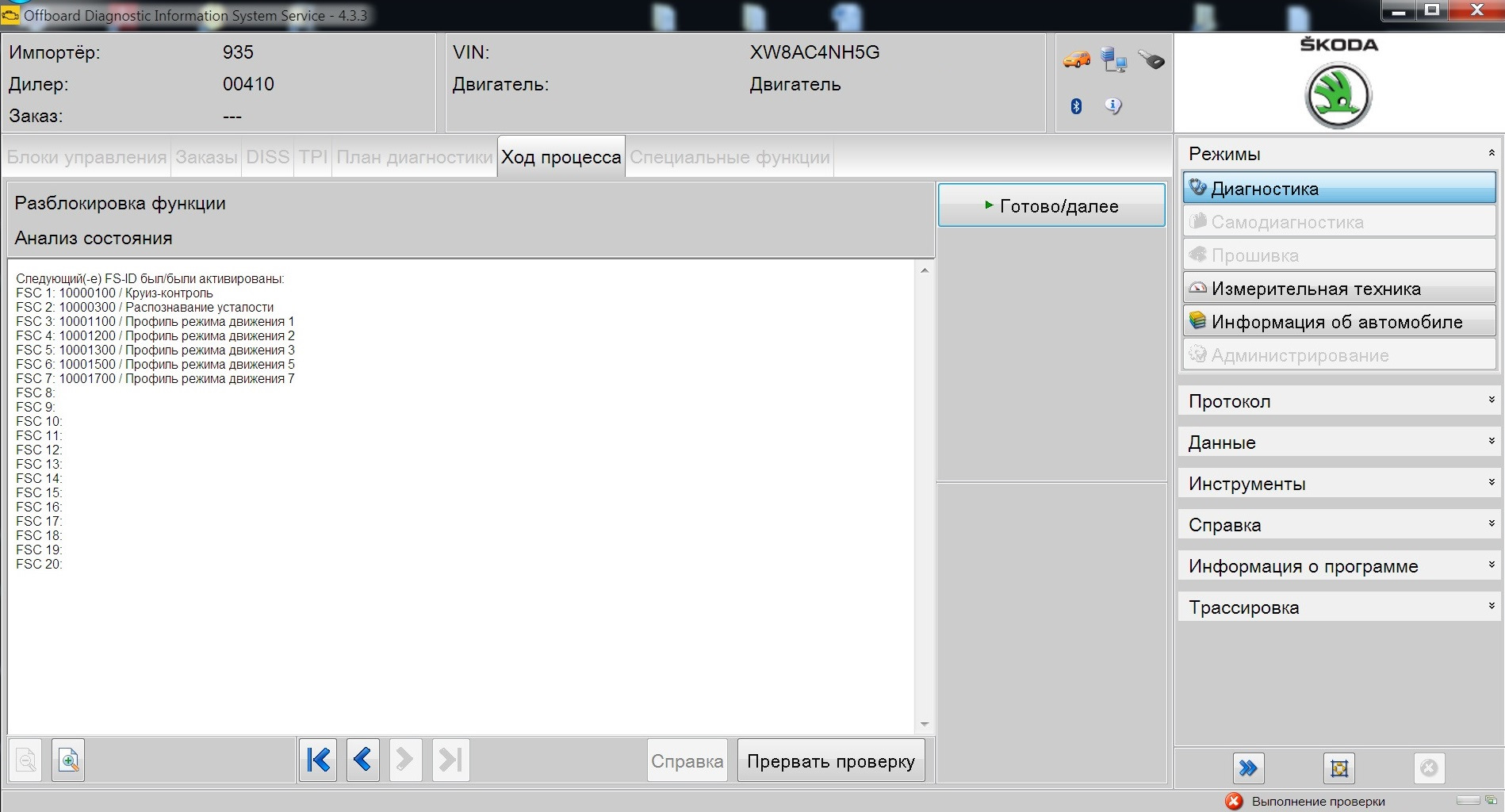

Кроме кодировки и датасета, понадобится активация SWaP отвечающих за профили FPA в 19 блоке. Пример как это выглядит на одном из российских Rapid:
Polo GTI и Ibiza Cupra с соответствующими кодировкой, датасетом FPA и инсталлированными FEC в 19 блоке, оснащались кнопкой Drive Mode, а некоторые даже блоком управления DCC:
При нажатии кнопки Drive Mode, на экран ГУ выводится список профилей, при выборе одного из которых, BCM отображает его название на MaxiDOT и в соответствии с настройками датасета, посылает по шине CAN соответствующую команду блоку DCC (Dynamic Chassis Control), который изменяет жесткость амортизаторов подвески. Например на Seat Ibiza Cupra установлен такой блок:

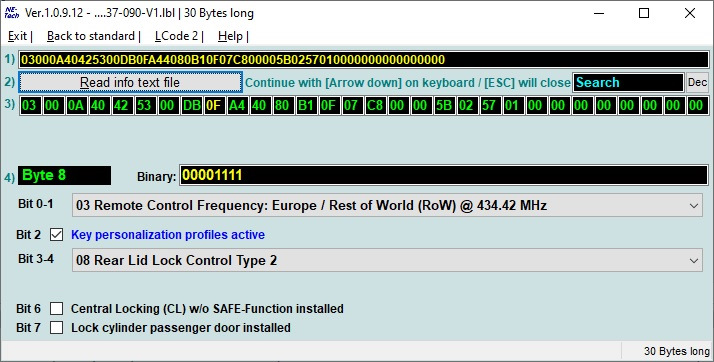

НАБЛЮДЕНИЕ! А знали ли вы, что можно длинным нажатием MENU на экране "магнитолы" (не работает на Swing2/3, спасибо Polariusss) войти в Testmode->Personalization и выбрать один из семи профилей, даже если у вас нет кнопки Drive Mode, датасета FPA и SWaP кодов в блоке 19 :)
Но не нужно путать профили персонализации с FPA профилями. Профили персонализации задуманы как вспомогательные. Чтоб они включались, при смене FPA профиля кнопкой Drive Mode, необходимо включить соответствующие биты в кодировке BCM. И тогда в ГУ, при переключении профилей FPA, автоматически будут активироваться настройки соответствующего профиля персонализации. То есть вы можете настраивать ГУ под каждый из профилей FPA, чтоб например автоматом отключать звук или устанавливать яркость эстетической подсветки/экрана на минимум и т.д., когда включите к примеру профиль "Спорт".

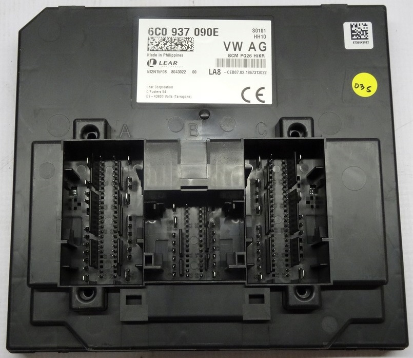

Смотрим внимательно на маркировку блока 6C0937090E

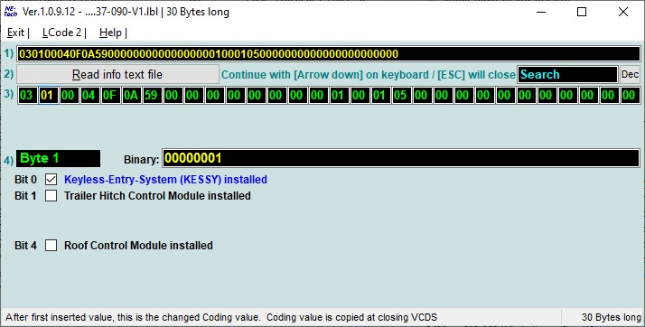

В строке PQ26 HiKR, буква K, означает ничто иное, как KESSY. Только блоки 6C0937090*/6C0937190* поддерживают KESSY Entry (начиная с прошивки B) и KESSY Full=KESSY Entry+KESSY Go (начиная с прошивки C):
Подогрев лобового стекла и управление задним стеклоочистителем
Для этого, блоки 6C0937090D аппаратной версии HH10 оснастили дополнительными контактами в разъемах:
A: 18 (кнопка подогрева лобового стекла), 32 (переключатель прерывистой работы заднего стеклоочистителя)
B: 4 и 41 (насос стеклоочистителей лобового и заднего стекол), 38 (реле подогрева лобового стекла)
C: 50 (подсветка кнопки подогрева лобового стекла)
Забавный факт: Только благодаря необходимости подогрева лобового стекла, блоки 090D, автоматически попадали в бюджетные комплектации Skoda Rapid в России :)
Нюансы прошивки C (0086)
В этой прошивке разработчики нашли ошибки в системе регулирования энергопотребления АКБ и через официальных дилеров в начале 2019 г. была развернута кампания по проведению сервисного мероприятия 97CU.
Простыми словами дилеры начали проводить бесплатное обновление BCM блоков на прошивку D (0094), иногда при этом убивая блок и меняя его по гарантии.
Позже, 27.11.2019 г. появился TPI П2 97CU под учётным №2050304/3 "Перепрограммирование БУ бортовой сети (BCM)" (спасибо Olejka2001 за информацию).
По удачному стечению обстоятельств, это сервисное мероприятие было проведено предыдущим владельцем моей Fabia3 которая благодаря KESSY Go имеет с завода на борту блок 6C0937090C аппаратной версии HH08.
В итоге, BCM и гейтвей получили свежую прошивку D:
Address 09: Cent. Elect. (J519) Labels:| 6C0-937-090-V1.clb
Part No SW: 6C0 937 090 D HW: 6C0 937 090
Component: BCM PQ26 HiKR H08 0094
Address 19: CAN Gateway (J533) Labels:| 6C0-909-901-V1.clb
Part No SW: 6C0 909 901 A HW: 6C0 937 090
Component: GW MQB A0 H08 0094
Именно из-за этого удачного стечения обстоятельств, мне и удалось с легкостью установить FLA зеркало на Fabia3. А ведь многие до сих пор ломают голову с какими же блоками совместим FLA и искренне верят в то, что нужен блок 090. Хотя на блоках 090C и младше ассистент не работает, так как поддержка добавлена в прошивке D (0094).

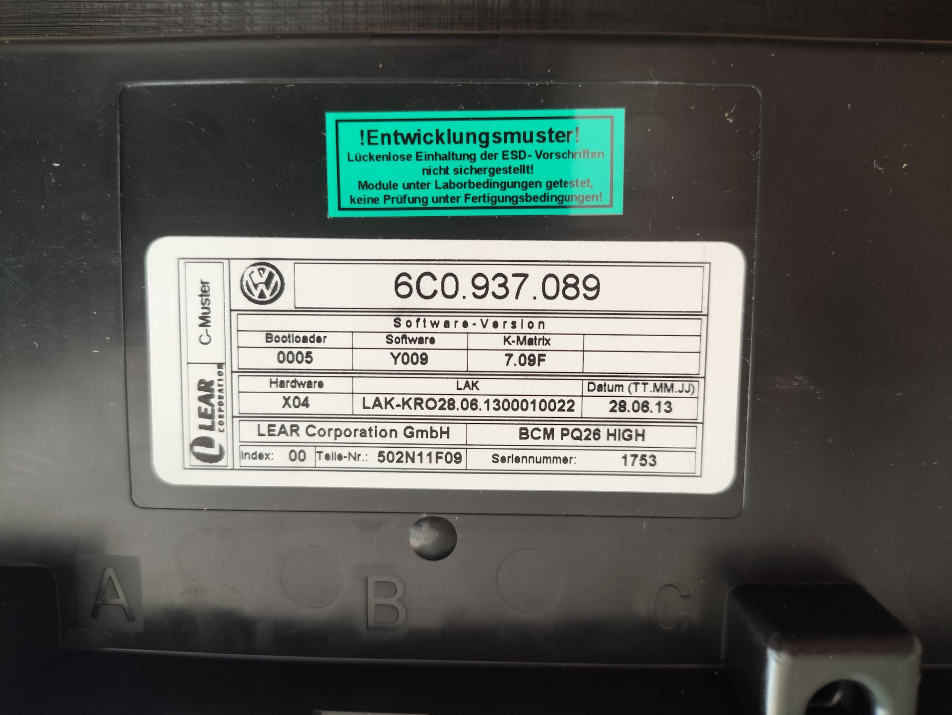

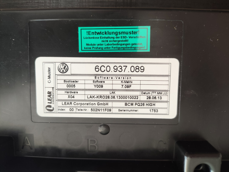

ПОЛЕЗНО ЗНАТЬ! В интернет встречаются предложения аферистов, продающих списанные в Skoda экспериментальные BCM 6C0937089, которые выдавались на руки разработчикам и вместо утилизации попали в интернет на продажу
Версия железа X04 и дата 28.06.2013 подсказывают то, что обновить прошивку вы не сможете и внутри блока вас будет ждать экспериментальный набор радиодеталей:
ПОЛЕЗНО ЗНАТЬ! KRO в FAZIT, это сокращенное название города, где расположен завод по производству инженерных образцов блоков. KRO=Kronach, в Германии, где в 31.03.2025 г., Lear Corporation Gmbh сократили 350 рабочих и закрыли производство. Серийное производство (блоки c буквами LA8-CEB и LAK-CEB), велось на заводе с недорогой рабочей силой в Cebu, Филлипины.

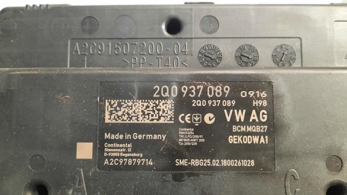

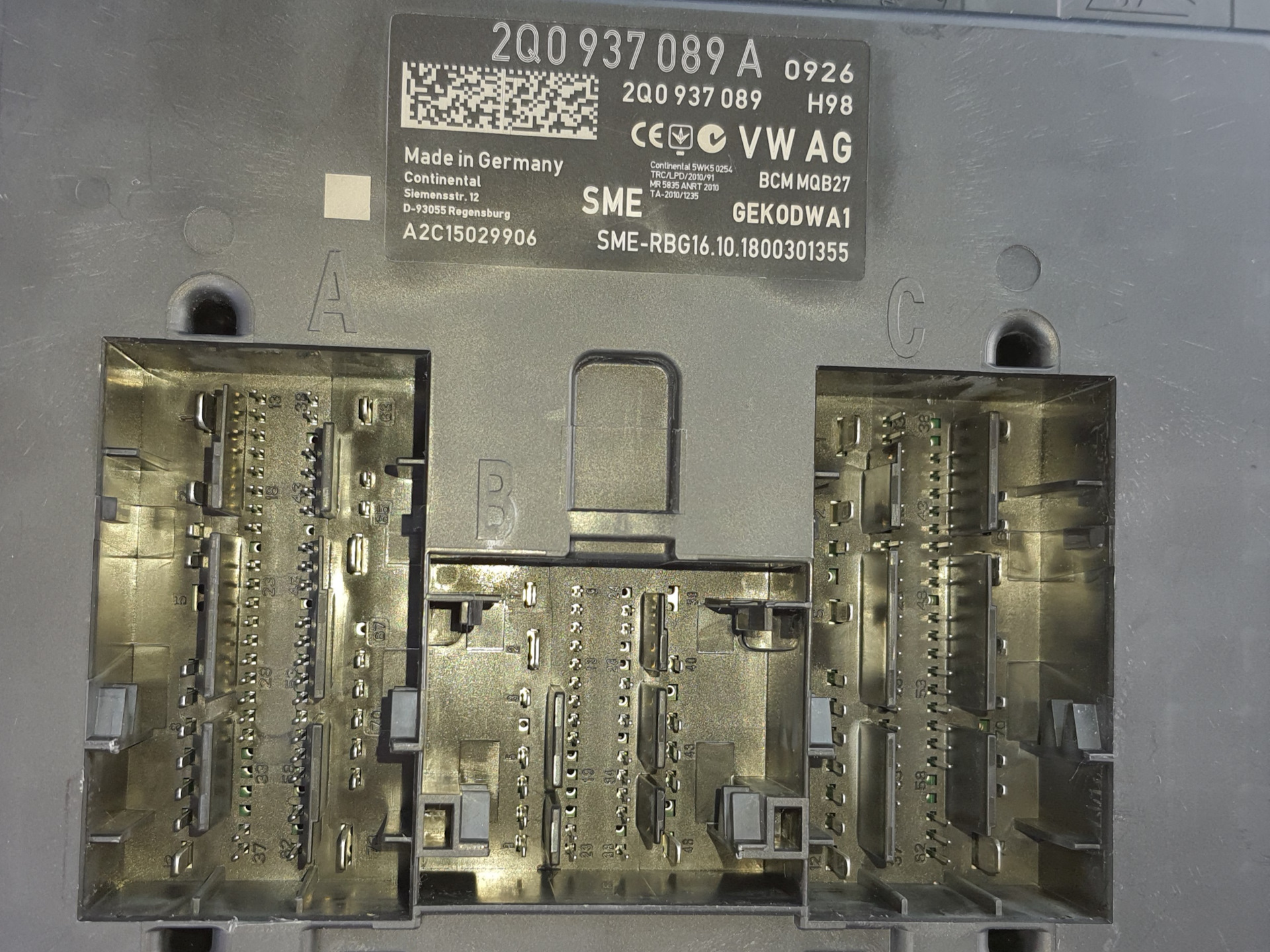

или вот еще pq27, RBG это похоже про завод continental в Regensburg, Germany. А на алике есть такой же китайский 089 c TJN — Tianjin, наверное.
Все верно, спасибо! Дополнил в записи про BCM PQ27.

Кстати, судя по LAK: KRO и "Lear Corporation Gmbh" можно сделать вывод, что эти инженерные образцы собирались в отделении LEAR в Кронахе, Германия. А обычные 6С bcm у которых LAK начинается с CEB — в Cebu, Филлипины.

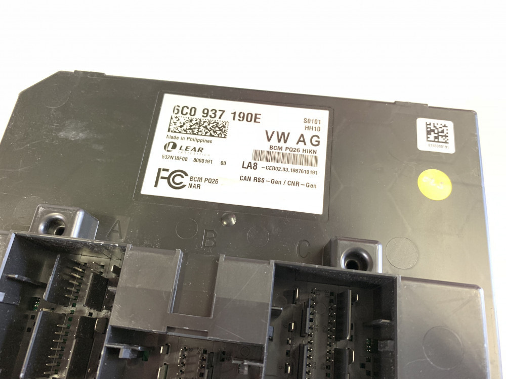

Обнаружился в продаже блок 6C0937190E (www.automultimedia.cz/cz/…90e-bcm-jednotka-high-vw/), который внешне очень похож на обычный 090. Судя по наклейке, он тоже относится к нашей PQ26. Ты что-то о нем слышал?
PS Увидел в статье про то, что "младший брат" — блок *189 выпускался для Северной Америки для работы на частоте 315Мгц. Справедливо ли будет сказать, что 190 это клон 090, но с другой частотой радиоключа?
Это тоже самое, что 090 только частоты американские
То есть, если отключить радиоканал, то других отличий от 090 не найти?
кроме радиоканала никаких отличий
Спасибо! Мне кажется, этот момент тоже стоит отметить в статье, а именно про 6C0937185, 6C0937187 и 6C0937190 блоки (сейчас есть для 189), чтобы человек который забьет номер з/ч в поиск сразу нашел ответ. Как считаешь?
Пожалуйста, сделано. 6C0937185 по ходу не существует.
Да, судя по ident-values отсюда www.drive2.ru/l/603846564368102437/, так и есть. спасибо, думаю кому-то пригодится (как мне :) )

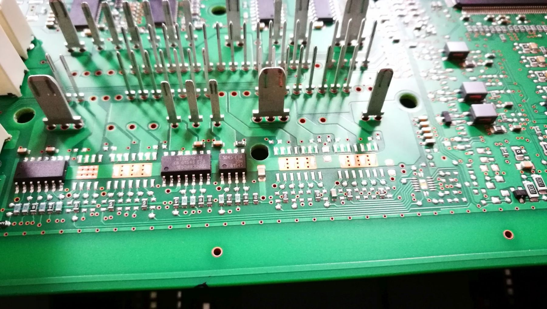

Здраствуйте, 089Е блок не как не потянет обогрев лобового? может быть какими то ухищрениями с подключением?
Допаять недостающие элементы и потянет. Только надо владельцев блоков с подогревом фото плат винормальном разрешении выложить
Ну кроме пинов я так понимаю смд компоненты и микрухи там, это донор нужен для выпаивания

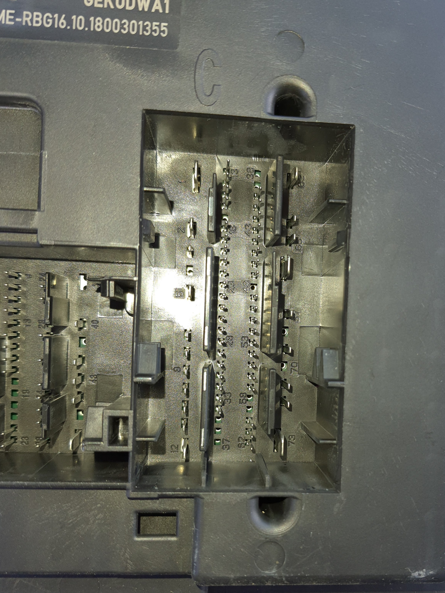

У меня блок 089А 09.18г. Фото контактов сделал при установке кнопок руля, могу предоставить по необходимости :)
Бросайте прямо сюда его. Думаю всем будет интересно :)
Отыскал :)
lprot
Очень похож на тот же High 089 из PQ26. И обновления прошивок на него даже есть vag-flashinfo.de/index.php?partno=2Q0937089&as=
Забавно, и даже размеры похожи на PQ26:
├── [1.3M Jun 28 2020] FL_2Q0937087B_0936__V001_S.frf
├── [1.3M Jun 28 2020] FL_2Q0937089B_0936__V001_S.frf
├── [1.3M Jun 28 2020] FL_2Q0937090B_0936__V001_S.frf
├── [1.3M Jun 28 2020] FL_2Q0937185B_0936__V001_S.frf
├── [1.3M Jun 28 2020] FL_2Q0937187B_0936__V001_S.frf
├── [1.3M Jun 28 2020] FL_2Q0937189B_0936__V001_S.frf
├── [1.3M Jun 28 2020] FL_2Q0937190B_0936__V001_S.frf
Но тем не менее разбег по расположению контактов присутствует особенно в С части

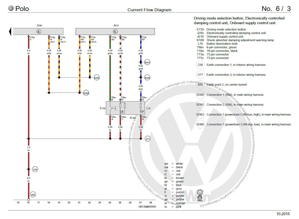

"А знали ли вы, что можно длинным нажатием MENU на экране "магнитолы" войти в Testmode->Personalization и выбрать один из семи профилей даже если у вас нет кнопки Drive Mode, датасета fpa и SWaP кодов в блоке 19 :)"
И это реально будет ощущаться?)
Без датасета fpa в 19-ом блоке, все что делает это переключение — позволяет индивидуально настроить параметры меню магнитолы (например сделать ленту вместо плитки) отрегулировать звук, сменить источник.
Почему нужен датасет — он "объясняет" прошивке, куда и какое сообщение слать когда профиль включили. Например в блок 44 (рулевую рейку) чтоб она переключила профиль на Dynamic и т.д.
ЭБУ двигателя, коробка автомат — тоже как-то должны реагировать на событие. Но это все должно описываться по идее датасетом.
В принципе тех же эффектов можно добиться просто изменив адаптацию рулевой рейки, отключив Driving Profile Button и поставив Dynamic принудительно. В статье я просто хотел проиллюстрировать что никакой "магии" в этой кнопке нет, но при ее наличии можно на лету моментально переключаться между настройками.
PS: Но есть у меня также и предположение, что эти профили в testmode, всего лишь профили настроек ГУ, которые подвязаны к профилям из датасета (сделаны для автоматизации настроек при переключении профилей вождения). Например ты хочешь чтоб в режиме спорт выключался звук магнитолы, яркость становилась минимум, отключалась эстетическая подсветка. И если это предположение верно, в реальности без кнопки, датасетов и активации своп кодов не обойтись.
