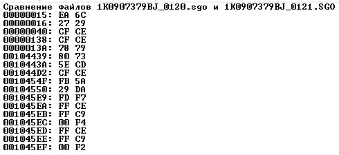

ПОЛЕЗНО ЗНАТЬ! Прошивки AH/AS/BB/BD/BF можно обновить на 1K0907379BH_0120.sgo. Прошивки AJ/AT/BC/BE/BG можно обновить на 1K0907379BJ_0121.sgo. Прошивку BJ блока HW: 1K0907379BJ можно обновить на 1K0907379BL_0152.sgo (спасибо aadriver за информацию). Можно ли залить BL в блоки AJ/AT/BC/BE/BG неизвестно.

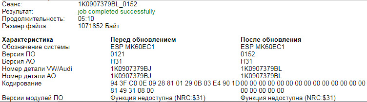

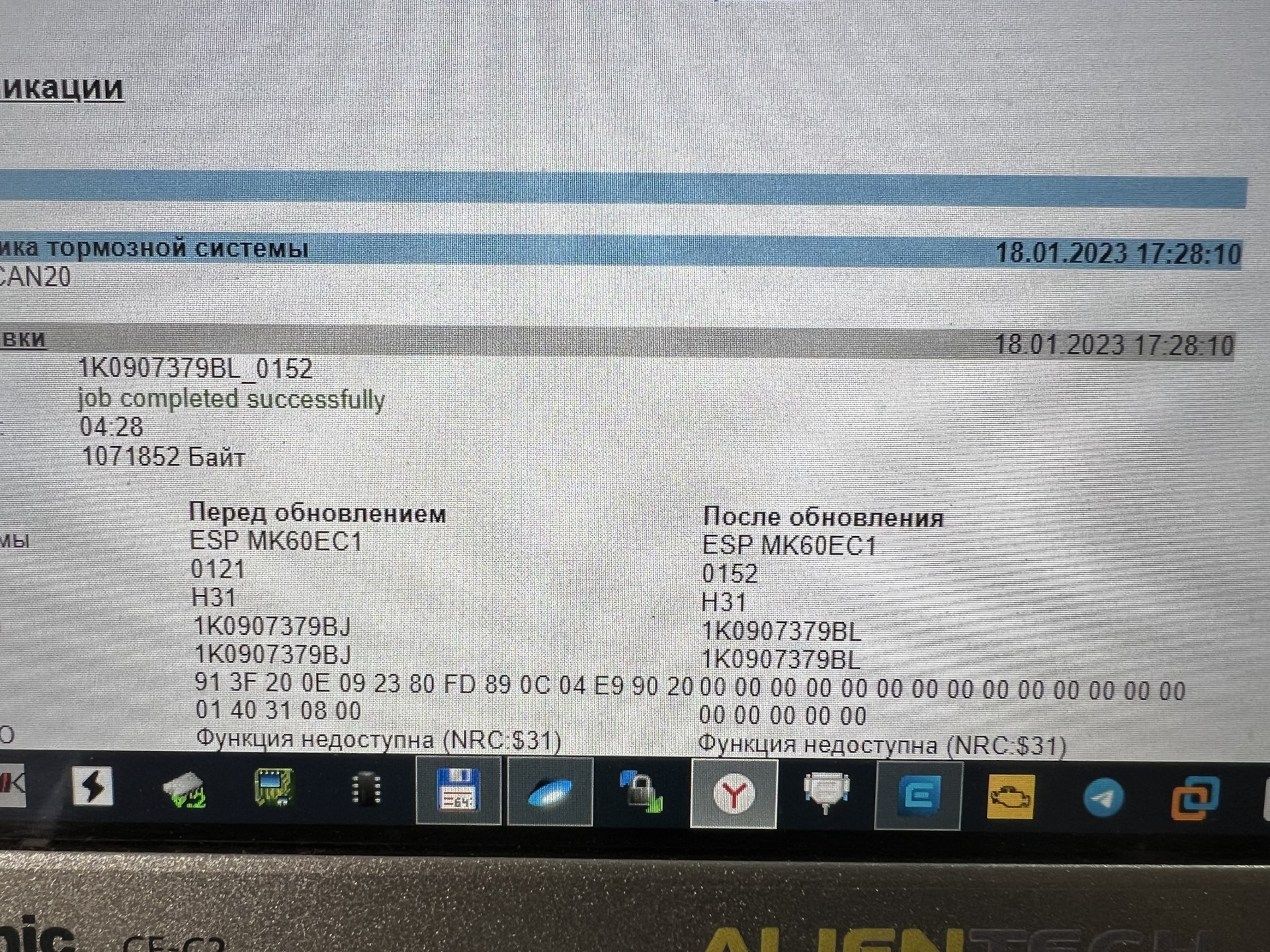

А согласитесь я удивлю вас, если скажу, что блок HW: 1K0907379BL, можно обновить на хитрую прошивку 5C0907379CL, которую шили в Golf 6 GTI участвовавшие в VW Castrol Cup.

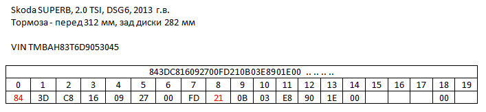

Рассмотрим, что кодируется в байтах кодировки:
Байт 0: модель автомобиля + размер главного тормозного цилиндра + расположение руля :

Байт 2: Тормоза спереди и сзади:
20=перед 280 мм [1ZM], зад диски 253 мм [1KF/1KS]
24=перед 280 мм [1ZQ], зад барабаны 203 мм [1KG]
40=перед 288 мм [1ZP], зад барабаны или диски 253 мм [1KD/1KS]
60=перед 312 мм [1ZA/1ZB/1ZD/1LJ], зад диски 253 мм [1KD/1KJ/1KP]
80=перед 345 мм [1ZK], зад диски 310 мм [1KW]
C0=перед 312 мм, зад диски 272 мм
C8=перед 312 мм, зад диски 282 мм
Побитное зеркало значения байта 2, записывается в байт 10.
Байт 3: 8-ой символ VIN. 08=F, 0A=H, 0C=J, 0D=K, 0E=L, 0F=M, 12=P, 16=T, 1C=Z, F5=3, F6=4, F7=5, F8=6

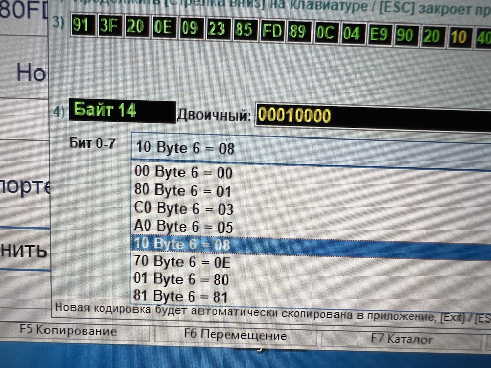

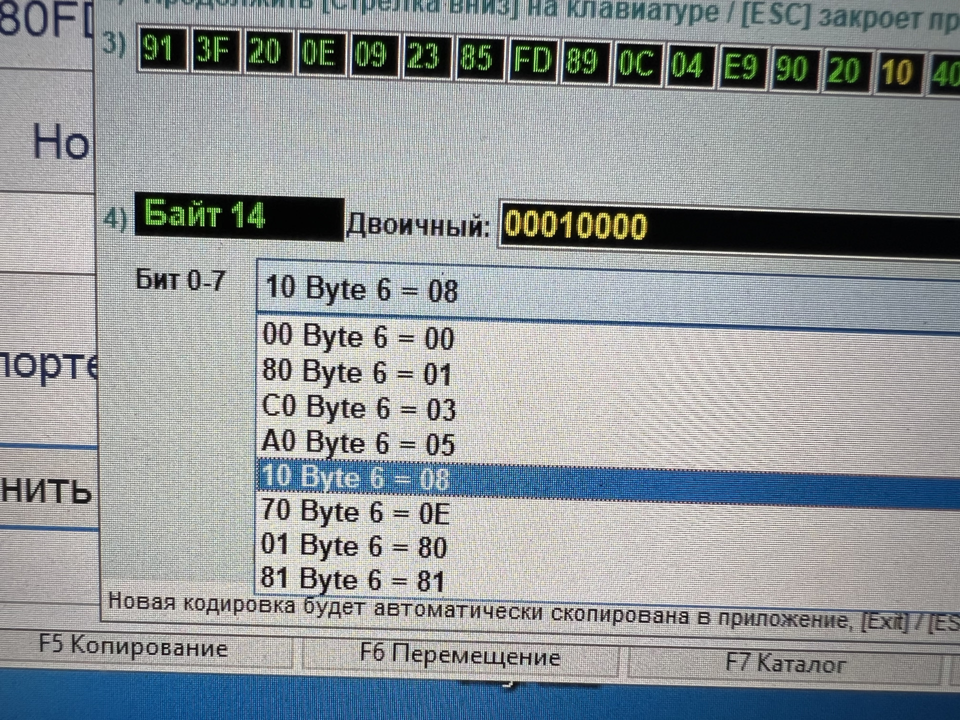

Байт 5: 0x22 + 13-ая цифра VIN
Байт 6: биты 0-3=трансмиссия
00=Стандарт (FWD)
01=Yeti 4x4 (5L) (AWD)
03=Caddy, Caddy Maxi (2K/2C)
05=Yeti (5L) (FWD)
08=Leon Cupra (1P), очень редко Beetle (AT), Jetta NAR (AJ), Passat NMS (A3)
0E=Touran (1T)
20=Jetta Hybrid (AJ)
бит 7=на прошивках BH/BJ/BK/BL, разрешает отключение ESC (ESP off) длинным нажатием кнопки TCS/ASR. На прошивках BM+, вместо этого бита используется байт 19. На прошивках до BH, бит 3 и 4 в байте 16.
Побитное зеркало значения байта 6, записывается в байт 14.

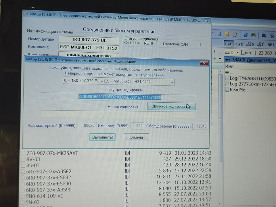

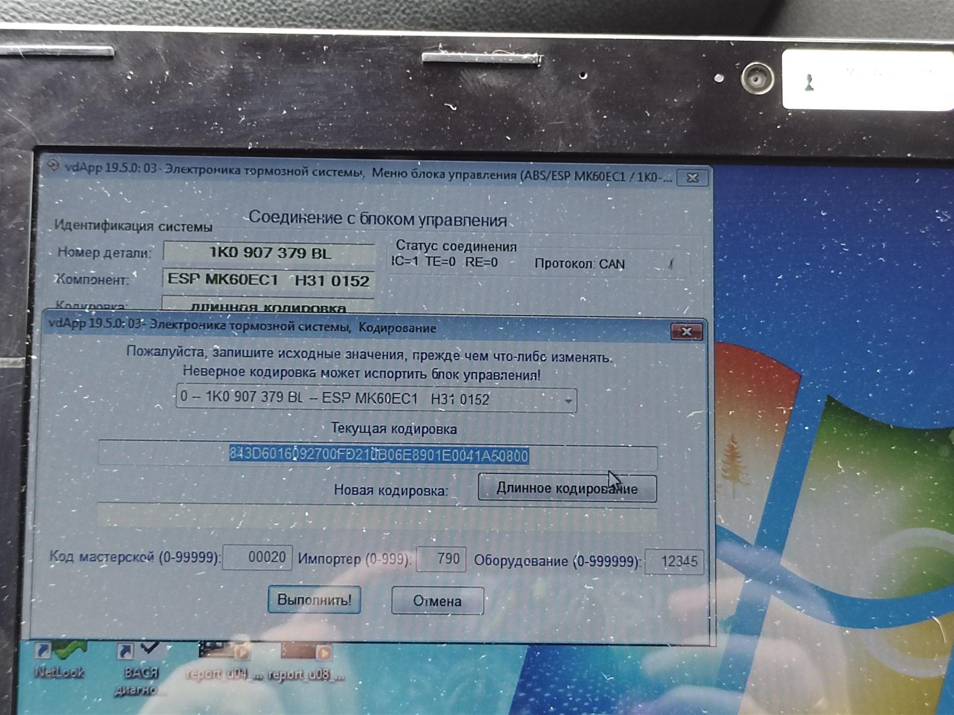

Автоматизация кодирования

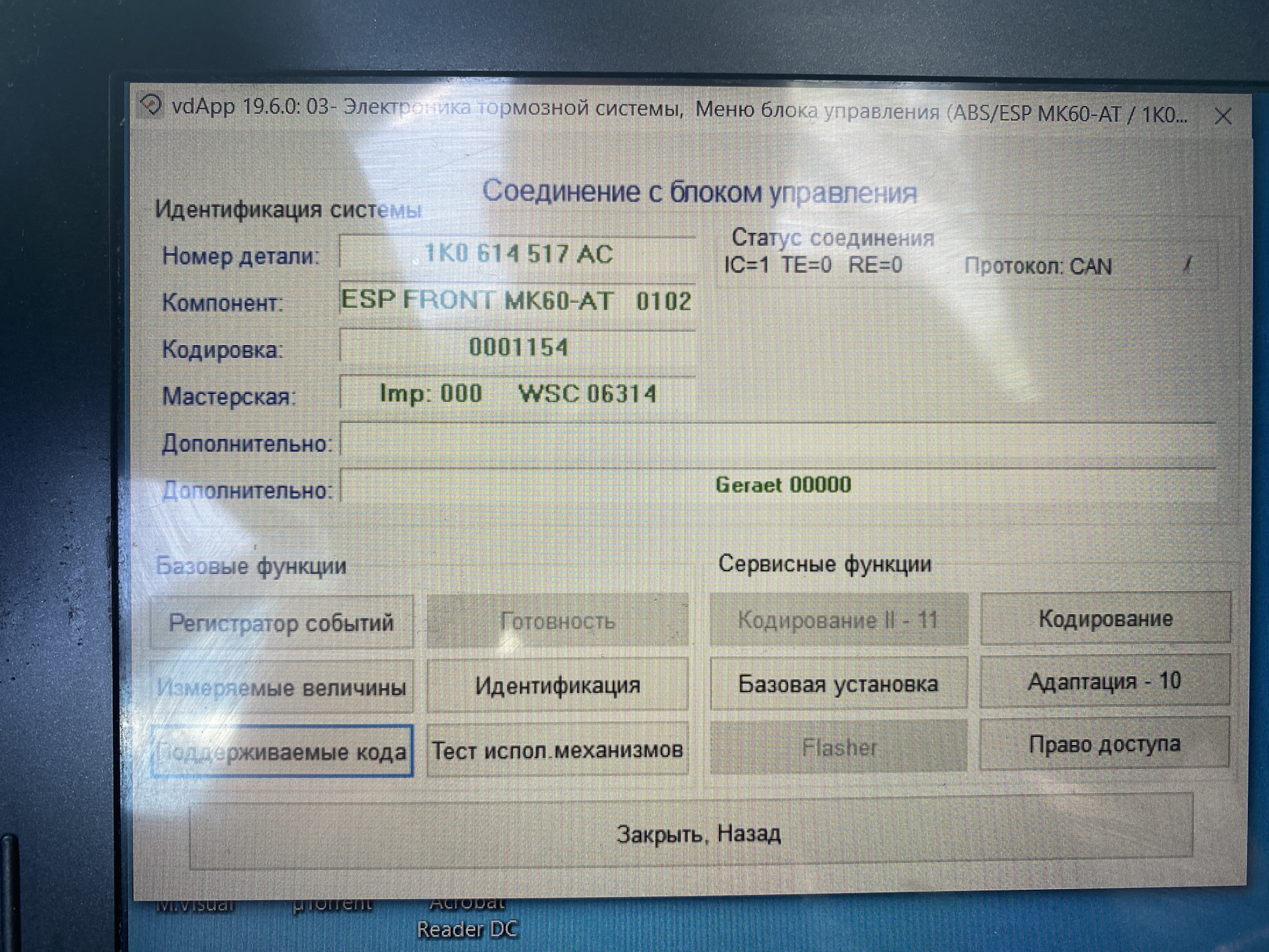

На основе информации выше, я создал лейбл файл для LCode/LCode-Classic из дистрибутива VCDS.
После установки VCDS, распаковываем ABS.zip в папку C:\Ross-Tech\VCDS\Labels\User.

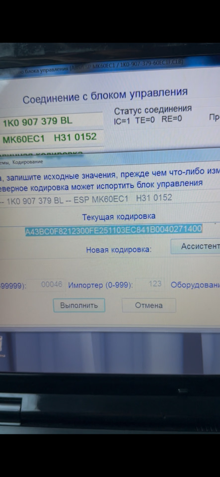

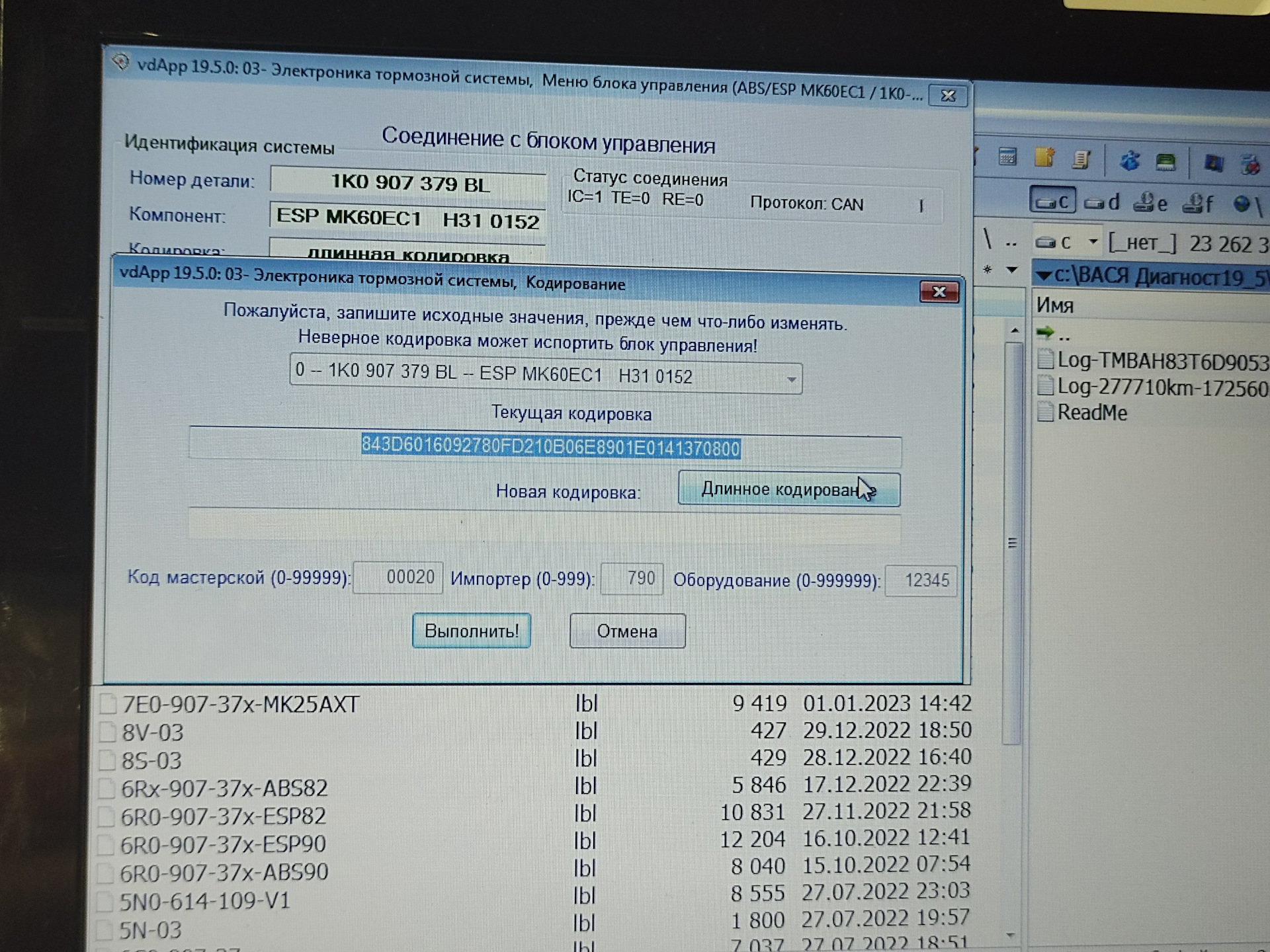

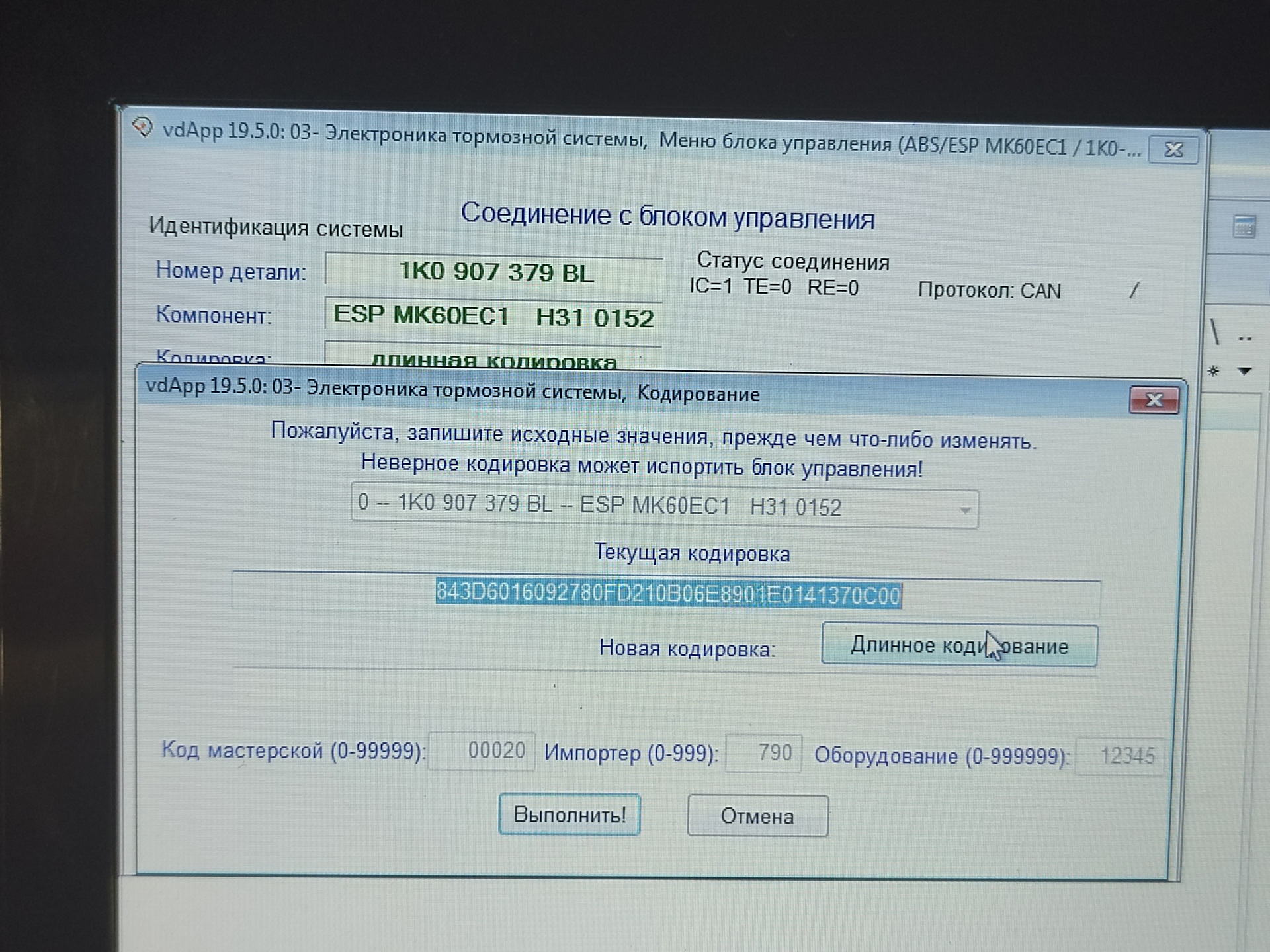

Запускаем C:\Ross-Tech\VCDS\LCode-Classic.exe, вставляем в него исходную кодировку или просто вводим нули, и загружаем 1K0-907-379-MK60EC.lbl файл.
ПОЛЕЗНО ЗНАТЬ! Если у вас ВАСЯ, распаковываем в \ВАСЯ\datadb\user. Если ВАСЯ старше 19.6, дополнительно переименовываем *.LBL в *.XML. Запускаем \ВАСЯ\Coder.exe

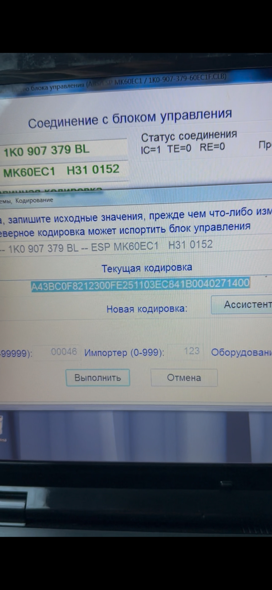

ВАЖНО! Прошивка блока ABS получает VIN из приборной панели (блок 17) и/или иммо. Перед кодированием, убедитесь, что вы составляете кодировку под VIN из расширенной идентификации приборной панели. В противном случае прошивка блока ABS не примет кодировку даже если она правильная. Кстати это и объясняет почему прошивка блока ABS сбрасывает кодировку в нули если обнаруживает, что VIN приборной панели сменился.
Бывает так, что после ввода кодировки, блок ее принимает, но после выключения и включения зажигания сбрасывает в нули. В таком случае, сразу после ввода кодировки, необходимо сделать базовую установку датчика угла поворота рулевого колеса G85 в блоке 44. Иногда это требуется/удается сделать только на заведенном двигателе. Если и это не помогает и имеем дело с прошивкой BJ, поможет обновление на BL.

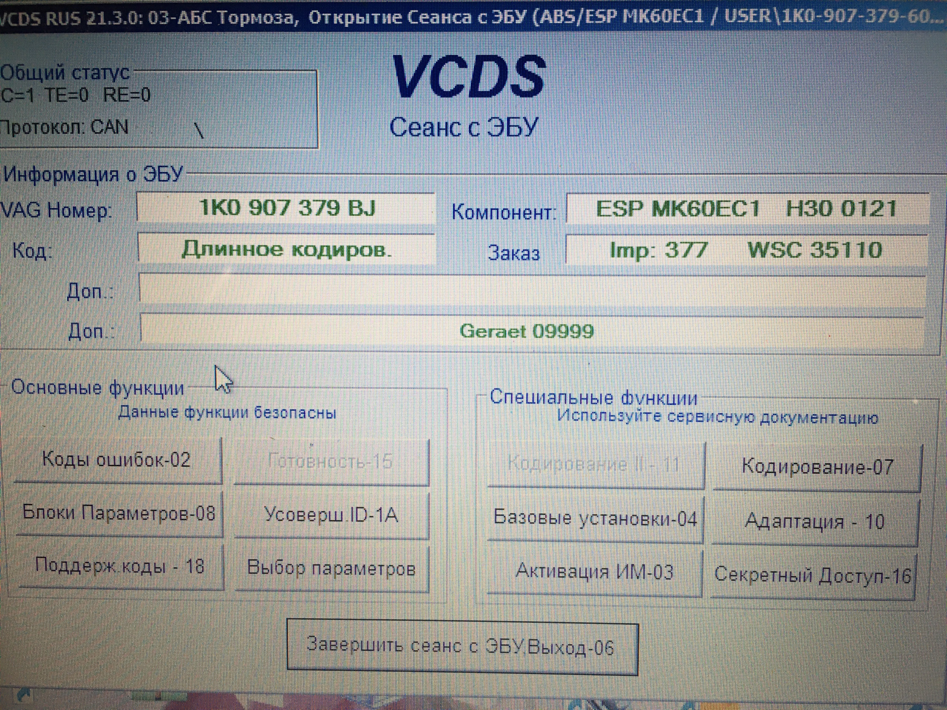

Случай 1. Блок перепрошили из BM в CC. Попытались включить XDS в кодировке, а кодировка не сохраняется и канал 36 недоступен. Решение — снимаем клемму с аккумулятора, ждем и ставим на место. Прошивка блока перезапускается и начинает принимать кодировку.
Случай 2. Вышел из строя блок 1K0907379BC и как замену ему, нашли блок 1K0907379AD.
Родная кодировка известна: 114B400C492300FD880b02E8921A0041B70000
То, что прошивку 1K0907379AD желательно сразу перешить в CD это понятно, но как адаптировать кодировку?
1. Так как BC имеет кодировку длинней на 1 байт, отбрасываем последний байт.
2. Так как блок AD физически не поддерживает HHC, отключаем бит 0 в байте 16.

-Successful Upgrade: 1K0907379 BG to BL
Huge thanks to everyone who contributed to this forum! Even though the process was quite stressful, I successfully managed to flash my unit from 1K0 907 379 BG (SW: 0106) to 1K0 907 379 BL (SW: 0152).
After adjusting the Long Coding, I now have Full ESP OFF and NIRA Dynamics iTPMS. One of the best improvements is the Brake Assist (HBA); instead of a simple 0-1 (On/Off), I can now adjust the intensity (Low/Medium/High), which gives a much better and more responsive brake pedal feel. The updated background dynamics for ESP, XDS, and HHC are also a fantastic bonus.
Thanks again to everyone involved!
Here is my video of the process:
Извиняюсь, только осваиваю кодирование, можно пояснить что такое и как исчисляется "контрольная сумма (побитное зеркало)". Как вычислить и прописать? Аналогично с 14,15, 16 и т.п. цифрами вин номера. 0xFA + 14-ая цифра VIN при цифре 7 в вине, как прописать? Не могу информацию в инете найти, прошу не чморить ответить по делу или ссылку кинуть. Спасибо.
Почти получилось закодировать, пришлось в онлайн, подсказки на 15 и 16 байт не правильные оказались.
У меня в VCDS получилось так
…81 00 00
А должно было быть там
…40 30 00
113B200D09230000881404E4901B00 81 00 00 — VCDS
113B200D09230000881404E4901B00 40 30 00 — ODIS Online

Добрый день! Очень полезная статья ! Закодировал по не свой блок АБС ! Но не могу победить PLA (1K8919475D) у меня блок АБС 1K0 907 379 CC, стоят активные датчики АБС сзади, ППРКТРОНИК работает, машину рисует на 360 гр, но на МФА+ не ищет место и не показывает( в приборке активирована PLA) прошу помоги составить кодировку АБС — думаю дело а ней! В ошибке парков пишет что нет связи с блоком рулевой колонки -16 блок! А его у нас нет! Мой win 3VW2B7AJ7HM229266
Спасибо заранее!
PS сейчас кодировка A14B400C49240003850D02EA921F0041211DF092

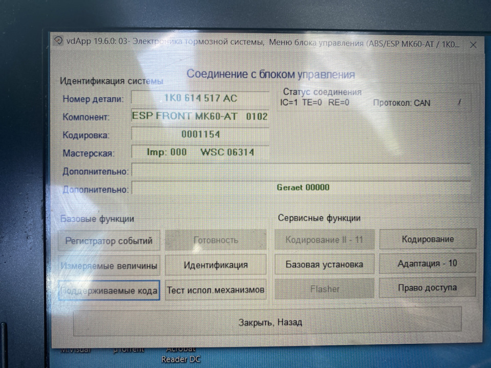

Добрый день. Помогите пожалуйста с кодировкой блок 1K0614517CM
Vin WAUZZZ8P1AA020298
Это блок MK60 с прошивкой 1K0614517AC который к MK60EC1 никакого отношения не имеет и кодируется совершенно по другому.

А если так 843DC816192700FD210B13E8981E00412D0800
Сейчас через лэйбл смотрел, и сомнения по 16 байту возникли, 7 бит.
У меня коробка DSG
lprot
843DC816092700FD210B13E8901E0041AD0800
Вот так хочу завтра попробовать
lprot
Скорее всего дело в распиновке.

Доброго времени суток.
Благодарю за шикарную статью.
Готовлюсь на своём Superb MK2 сменить ABS с ASR (1K0 907 379 AK) на блок с ESP (купил 1K0 907 379 BL). В моём городке помощи ждать особо неоткуда, поэтому пытаюсь разобраться по максимуму сам. Застрял на этапе составления кодировки на 15 байте. Помогите, пожалуйста, составить правильную кодировку.
VIN TMBAH83T6D9053045
843DC816092700FD210B13E8901E0041290800
а если с косвенным контролем шин, то
843DC816092700FD210B13E8901E00412D0800

Тоже обновился на BL
на каком автомобиле? заметил какие-нибудь изменения?
Пока нет) На йети 1.2 передний привод. Кстати я еще кодировку подправил благодаря статье. Была такая:
913F200E092380FD890C04E990200140310800
Стала такая
913F200E092385FD890C04E99020A140310800
Прошу подправить лейбл в 14 байте, так как в 6м стало 85, а в 14 надо А1)
Блок сам менял ранее ну и кодировал тоже
www.drive2.ru/l/537043811277210215/
Все верно, исправил. Вопрос — вижу ты включил бит 7 в байте 6 и кнопка ASR стала длинным нажатием отключать ESC. А можно ли сконфигурировать поведение кнопки в байте 16 и битах 3+4?
Попробую, отпишусь

Кстати, у тебя вроде как перепутаны 6 и 7 биты в 15 байте (левый-правый руль)
Driving Side = сторона дороги на которой ездит автомобиль. леворульные [L0L] ездят на правой стороне, праворульные [L0R] на левой ;)
Ну блин, а то я запутался, там прямая зависимость что стоит в гейте, у меня там право написано, захожу в кодировку есп, лево))

Я вот немножко глубже копнул в BJ и появился вопрос — на H30 надо шить BJ 120, а для H31 предназначена BJ 121? Смотри комментарий ниже :)
Всё может быть…
Я припоминаю какие-то записи/сообщения об увале блоков при попытке обновления, но, увы, подробностей уже не вспомню. Может, с этим связано как раз) Но может и нет. Не могу точно сказать.
Надо ещё "расковырять" прошивки более ранних блоков (с H31 и с H30), тогда точно должно стать понятно, так это или нет)
В связи с этим нюансом еще разик обновил шапку. Надеюсь теперь все по полочкам ;)
Тогда получается, что блоки без датчика G251 тоже есть с железом H30, которые обновляются до BH_0120 (AH/AS/BB), а есть с железом H31, которые обновляются до BH_0121 либо BK_0152 (BD/BF/BH).
Если следовать той же логике)
Правда, прошивки BK в доступе нет…
Ещё могу добавить вот что:
К этой логике не совсем вяжется, что, например, блоки AJ с железом H30 успешно обновляют до BJ_121, которая, типа, только для H31 железа)
Источник:
autoprogs.ru/diagnostika-…oe-otklyuchenie-esp-5654/
Так что… видимо, всё-таки, последнее слово за тем, что любой 18-байтный блок можно обновить до прошивки 0121, но вот любой ли можно прошить в последнюю 18-байтную прошивку BL/BK 0152 или же только те, у которых железо H31 (а может и вовсе это миф, что можно прошить?) — надо разбираться…
Тогда я понимаю логику следующим образом — сначала выпустили BJ 120 для H31. Потом затестили и добавили поддержку еще и H30 в BJ 121. То что H31 можно прошить в BL не миф, вверху в комментариях aadriver прикрепил скриншот из одиса.
Один скриншот — не показатель, думаю, сам понимаешь) Мало ли, кто, как и при каких обстоятельствах его сделал (и сделал ли)… Найти бы ссылку на первоисточник (отчёт) — это бы немного прояснило ситуацию) Никого не обвиняю, просто было бы здорово разобраться до конца))
Понимаю, но Алексей пока в шаманствах со скриншотами замечен не был :)
Спасибо за доверие
BrianOConner333
Я сам шил
Понял. Тогда вопросов нет)

спасибо за труды, пойду кодировать свой блок правильно) кстати я всё же запустил его, поставил подрулевой с г85 от джетты usa(pq25) и всё заработало, пришлось г85 в эуре отключить одисом
Пожалуйста, главное не забудь отписаться что было с кодировкой и что стало. Интересно же :)
Ну оно сейчас как-то работает, даже адекватно я скажу, единственное контроль в шинах на мфа не могу вывести и нужно попробовать активировать отключение есп ))
Интересны детали :)

Приборка SW: 5K0 920 972 C HW: 5K0 920 972 C с прошивкой 607. Получается умеет TPMS. А у тебя что за приборка?
6JA920940C (сеат Толедо 4 pq25) софт 709 вроде )))
Скорей всего она будет разговаривать только с 19-ти байтной прошивкой. Либо пользовать ее надо с аппаратной кнопкой SET. Кстати нажимать кнопку можно через базовую установку? www.drive2.ru/b/574321103749514679/
Тот же карсканнер или обд11 тогда можно задействовать :)
Ну блок из-за этого менять не очень то и хочется ))
Проверь тогда реагирует ли приборка на "нажатие" SET через базовые. Если да, ваяй аппаратную кнопку и на этом точка :)

А ты AJ обновлял на 1K0907379BJ_0120.sgo или на 1K0907379BJ_0121.sgo?
