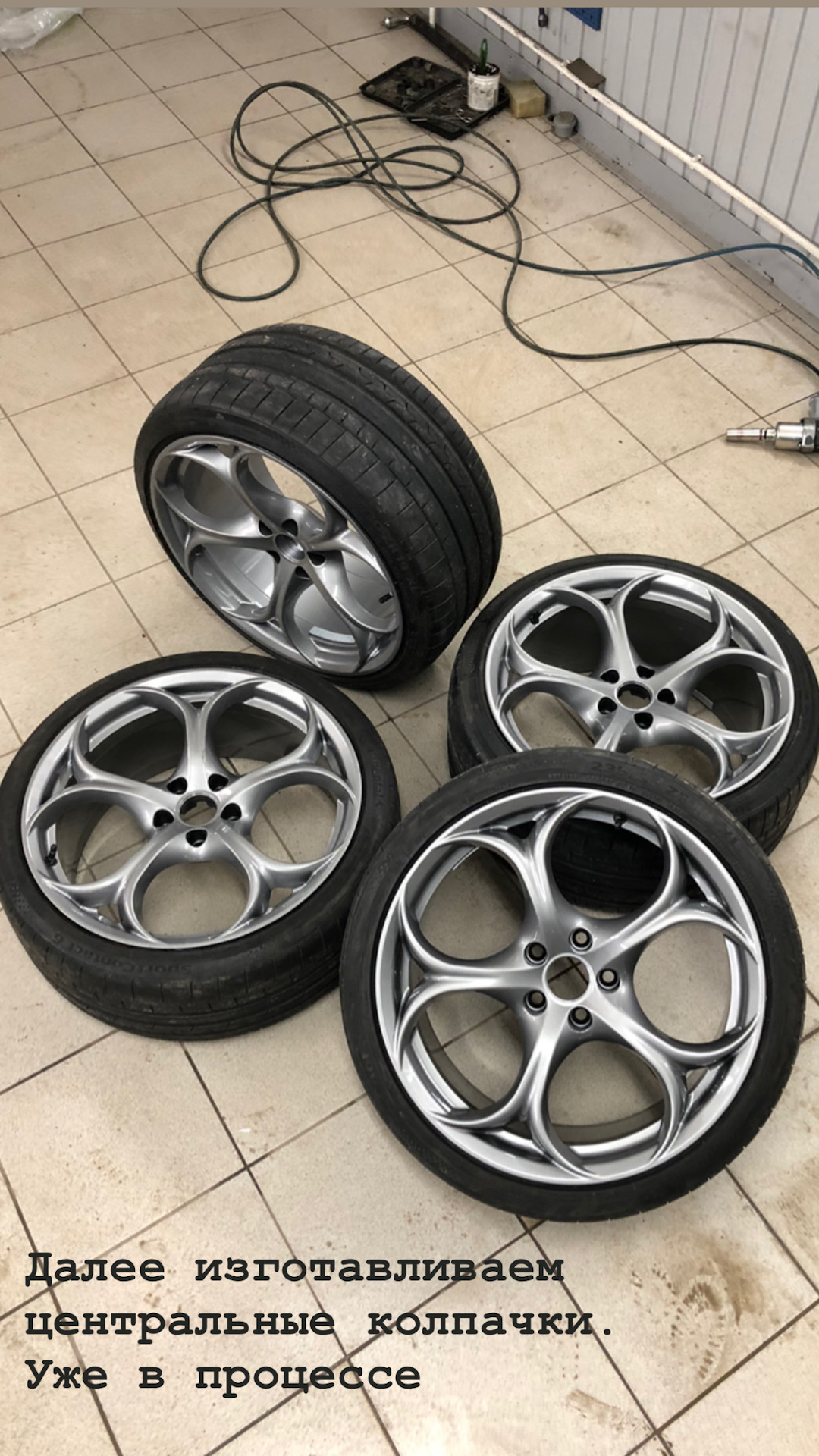

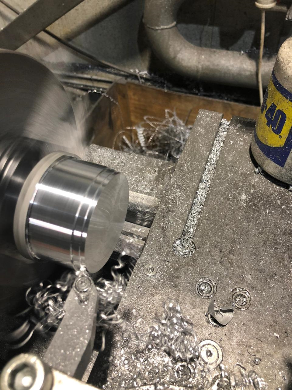

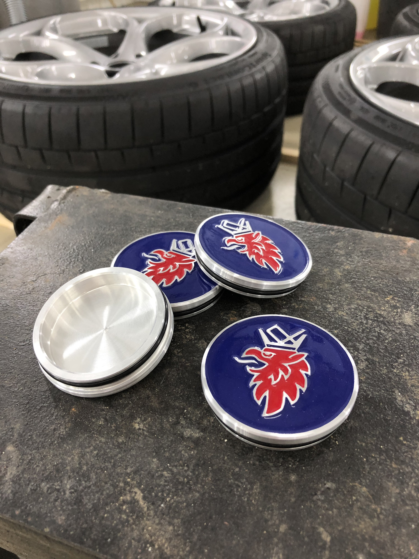

Но ещё до этих событий был запущен процесс изготовления колпачков. Именно изготовление новых и индивидуальных. Вариант с Али-Экспрессом не подходил по понятным причинам кощунства, а на оригинальные Альфа колпачки в Альфа диски на СААБ как то рука не поднялась. Нужен был третий вариант. И вот на помощь пришёл один мой хороший знакомый, спасибо Сергей! Он подсказал, что колпачки можно изготовить под любой размер диска и посоветовал компанию ДИСК77. Происходило это ещё осенью 19-го года. Списались, обсудили. После нового года началось движение. Итак, пошёл долгий процесс всей этой возни ещё на 3 месяца:
Это требовалось для снятия размеров: ширина, глубина, шейка, диаметры и так далее. Можно было и самому измерить, но я решил доверить это людям с опытом, плюс личное общение — всегда хорошо для дела. Что и произошло — приятно пообщались с Михаилом, всё обсудили детально. Оказалось, что можно использовать индивидуальный рисунок. С мыслями об индивидуализации я вернулся домой.
Дизайн.

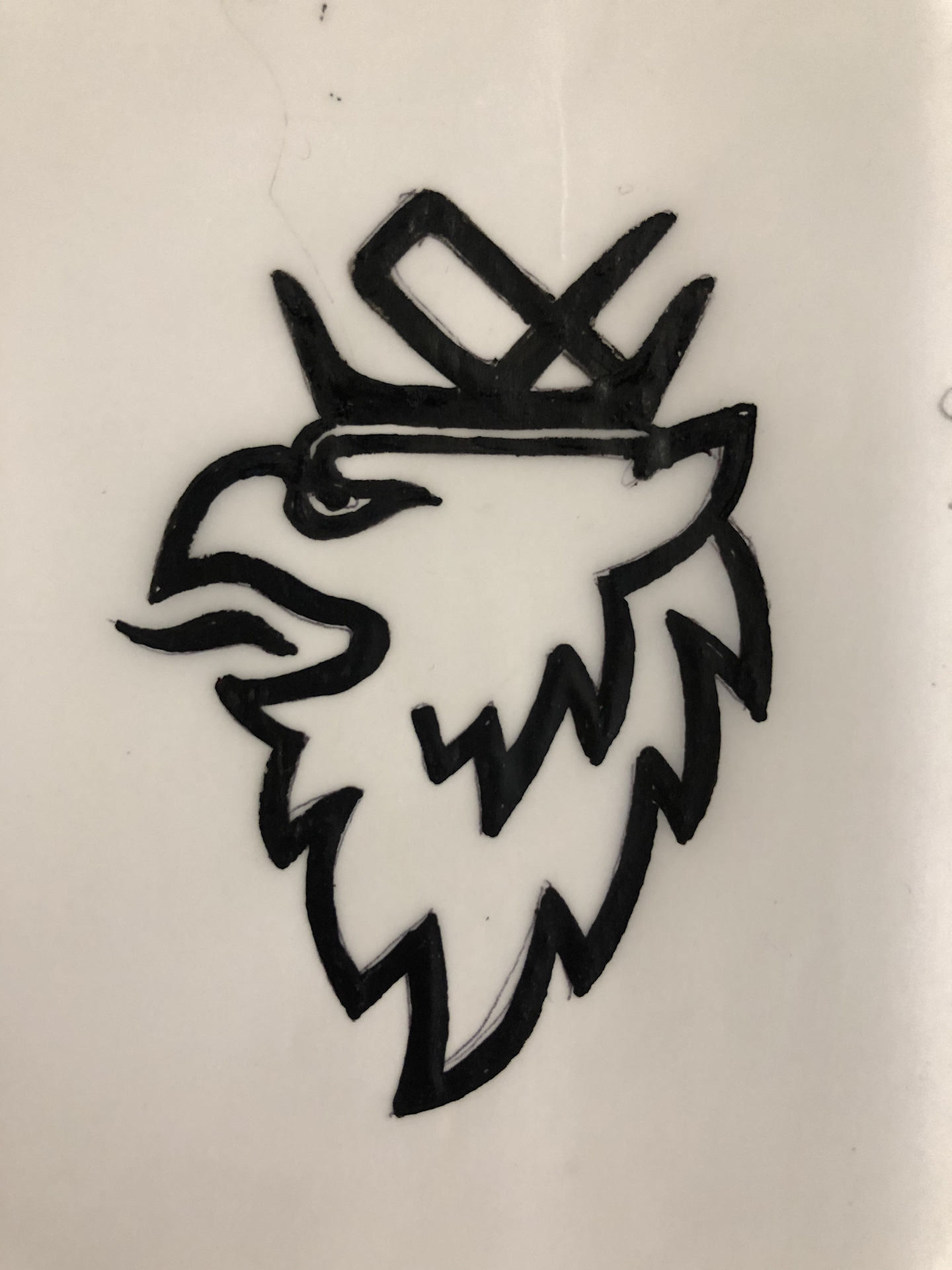

Имеем: SAAB и Alfa диски. Задача — создать дизайн колпачка, который объединит вводные и подчеркнёт индивидуальность всего этого "мероприятия" под названием "2 литра молока". Задача не простая и в интернете её не скачать. Здесь нужен талант, которым обладает моя мама. Она художник, дизайнер. Она пришла мне на помощь. Мы долго обсуждали детали и возможные варианты. Перейду сразу к итогу работы, к эскизу (внимательно прочитайте описание):
Спасибо маме, сам бы я не родил. Её Instagram — angelicakalinina

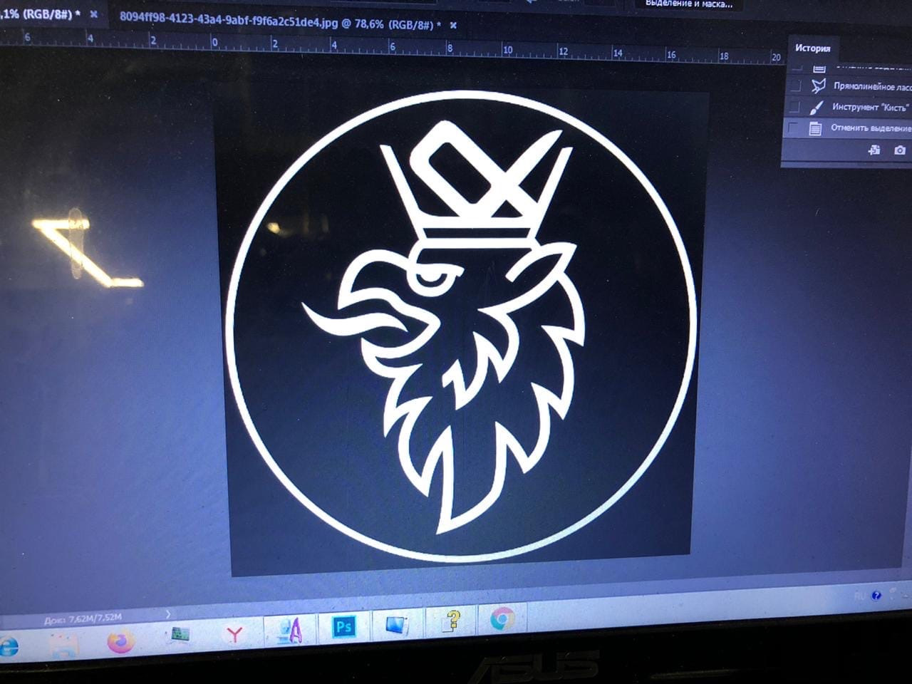

Этот эскиз я отправил Михаилу для перевода его в электронный вид и последующего изготовления на станке с ЧПУ.

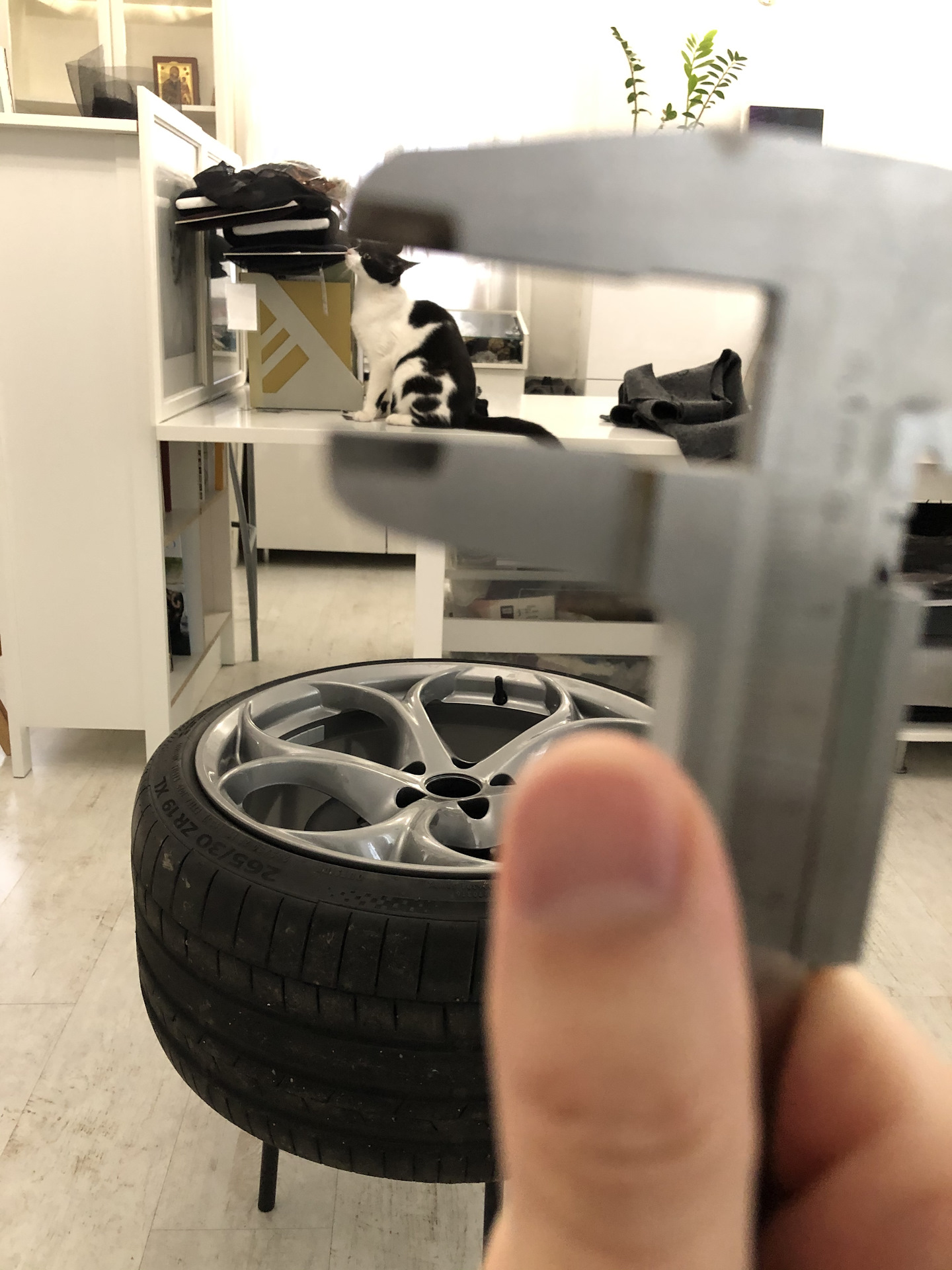

Пока всё это происходило, я неожиданно перекрасил диски. И меня посетила мысль, что толщина ЛКП могла измениться. Уточнил у Михаила и он сказал, что нужно бы проверить значения. Второй раз диску показывать Москву я не решился. Поэтому пришлось повторять замеры самостоятельно:

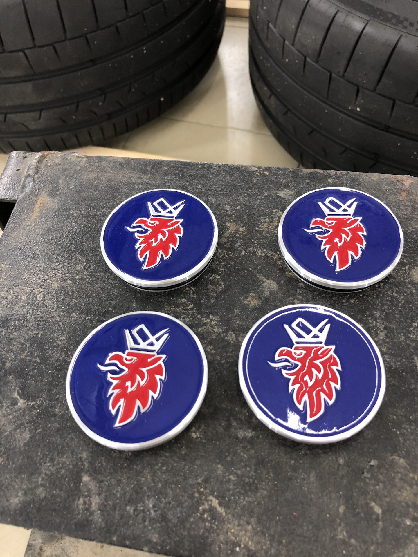

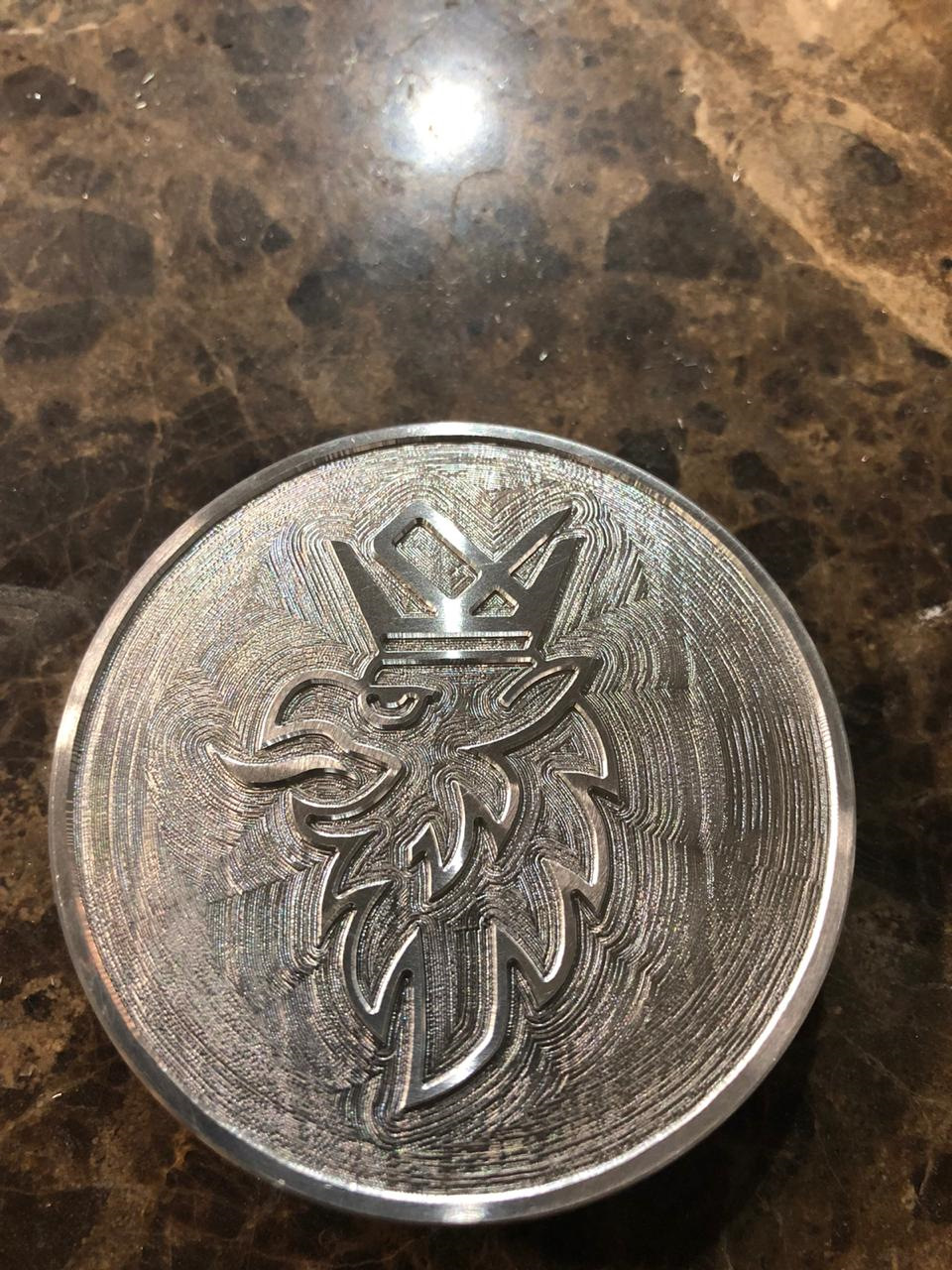

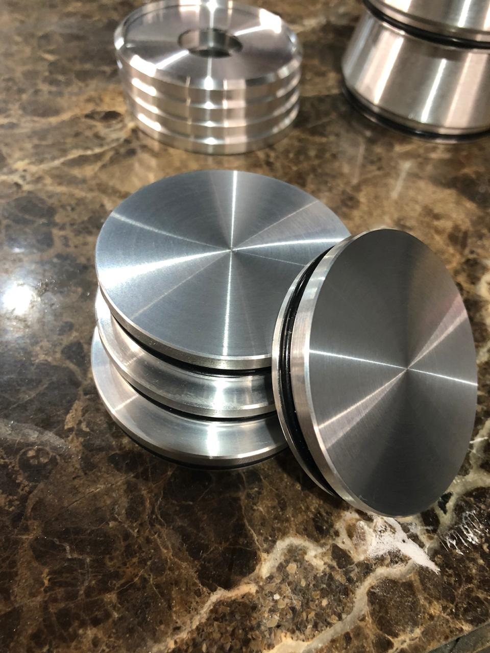

Всё оказалось не зря, параметры изменились. Отправил поправки Михаилу, а он уже в последствии прислал фотографии процесса изготовления:
Шёл 3-ий месяц плясок:

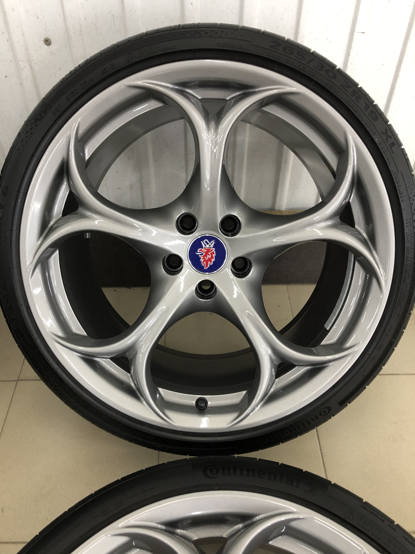

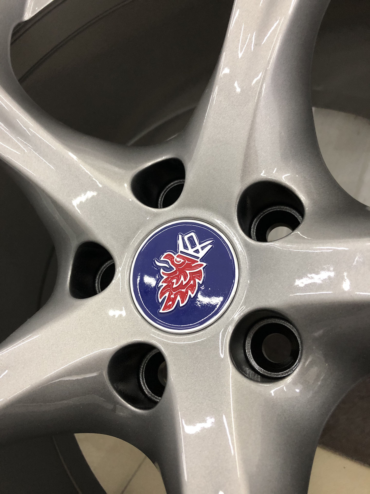

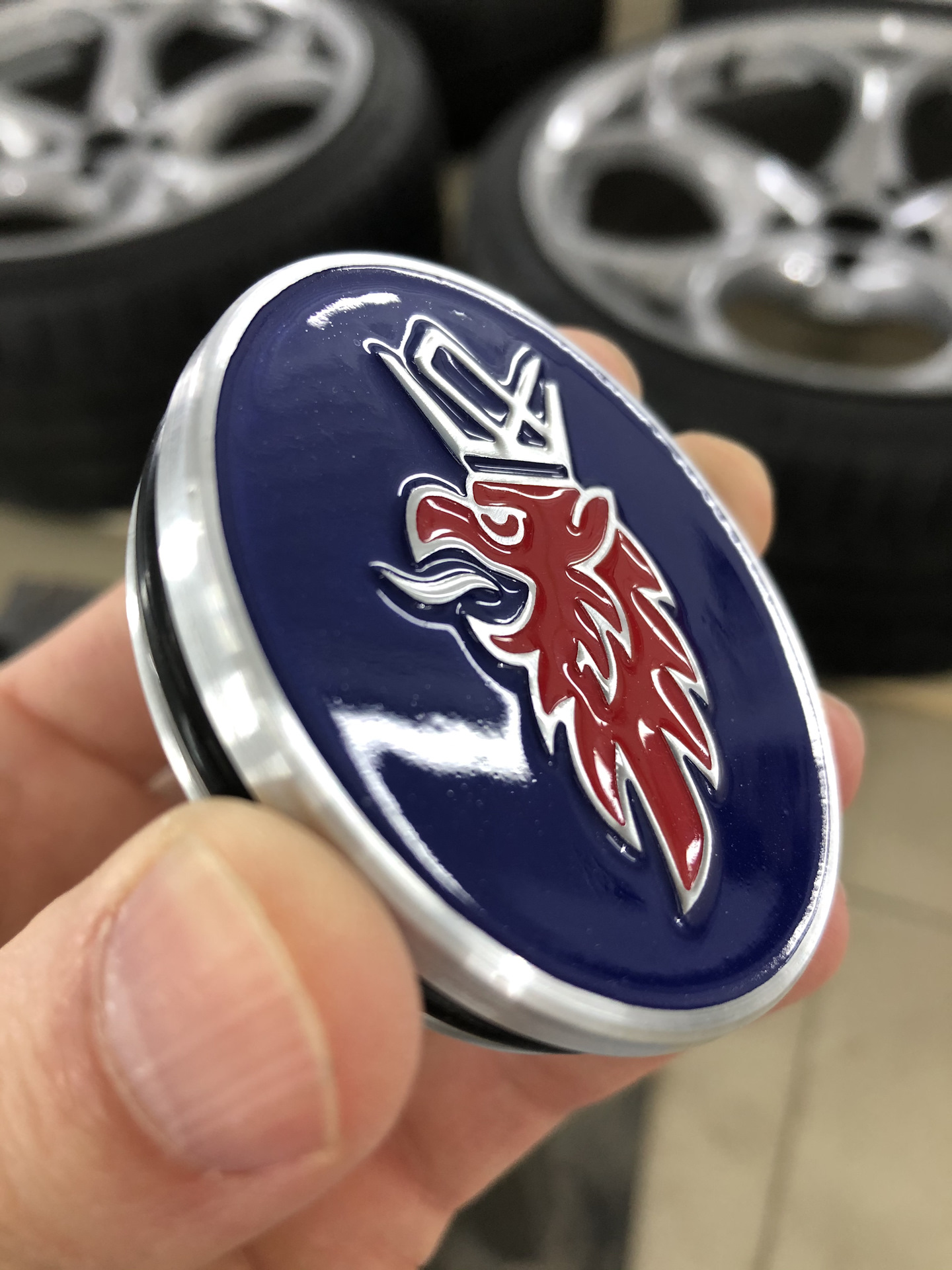

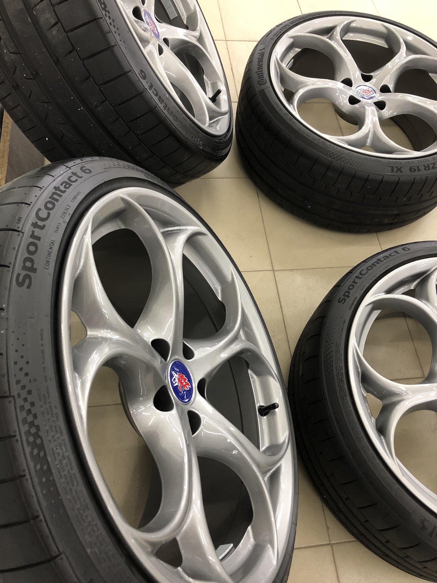

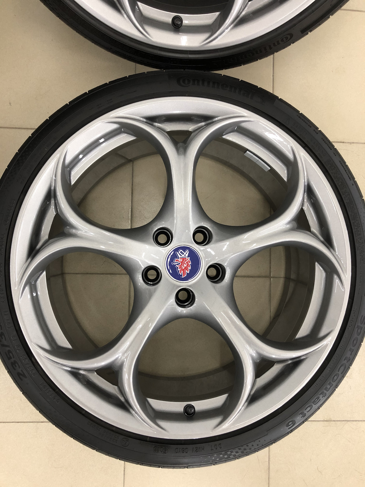

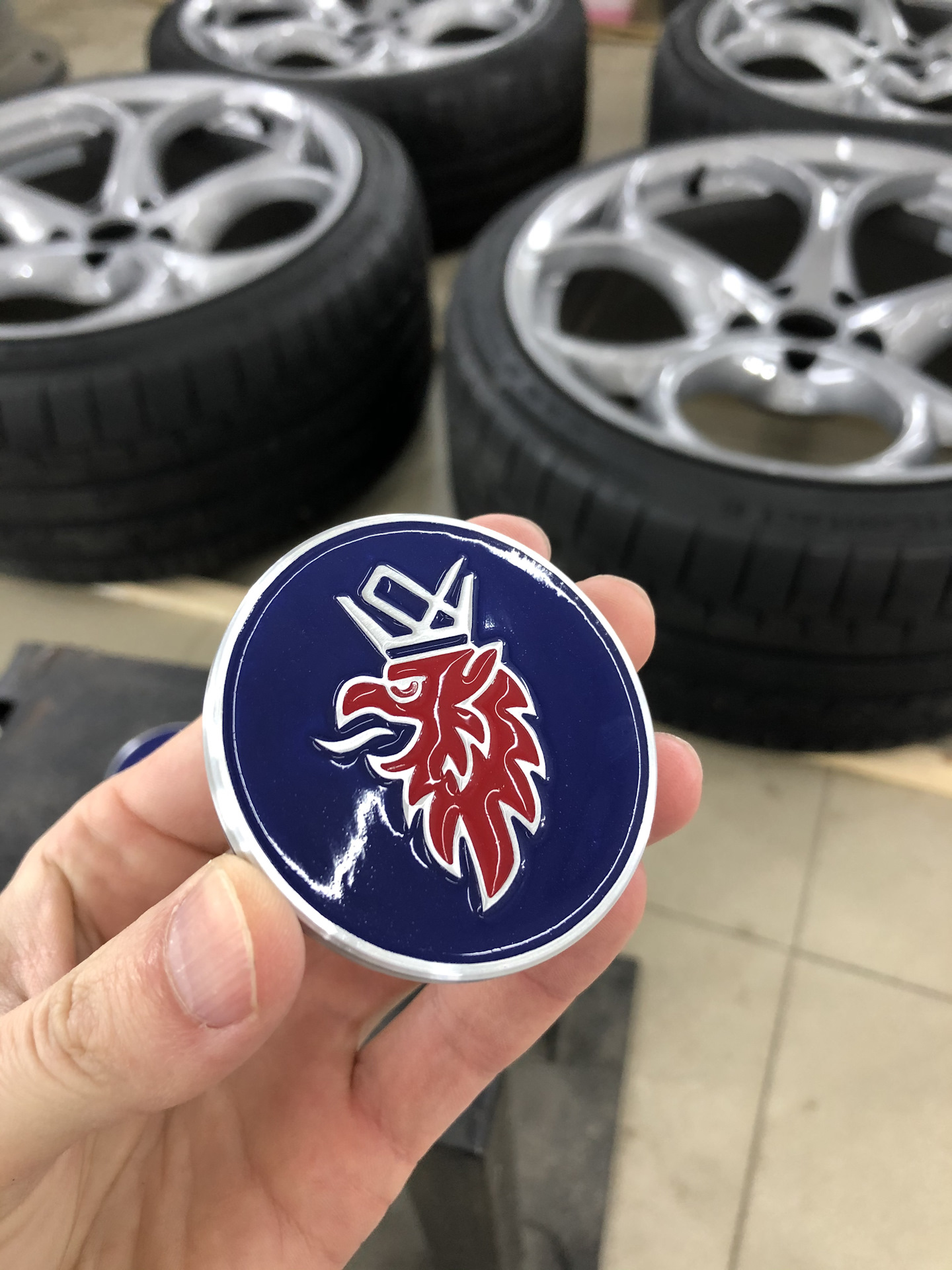

Не буду томить, результат перед Вами:
Выполненной работой я очень доволен. Вау эффект у меня произошёл. Мне всё очень понравилось. Спасибо Михаилу и всей компании Диск77.

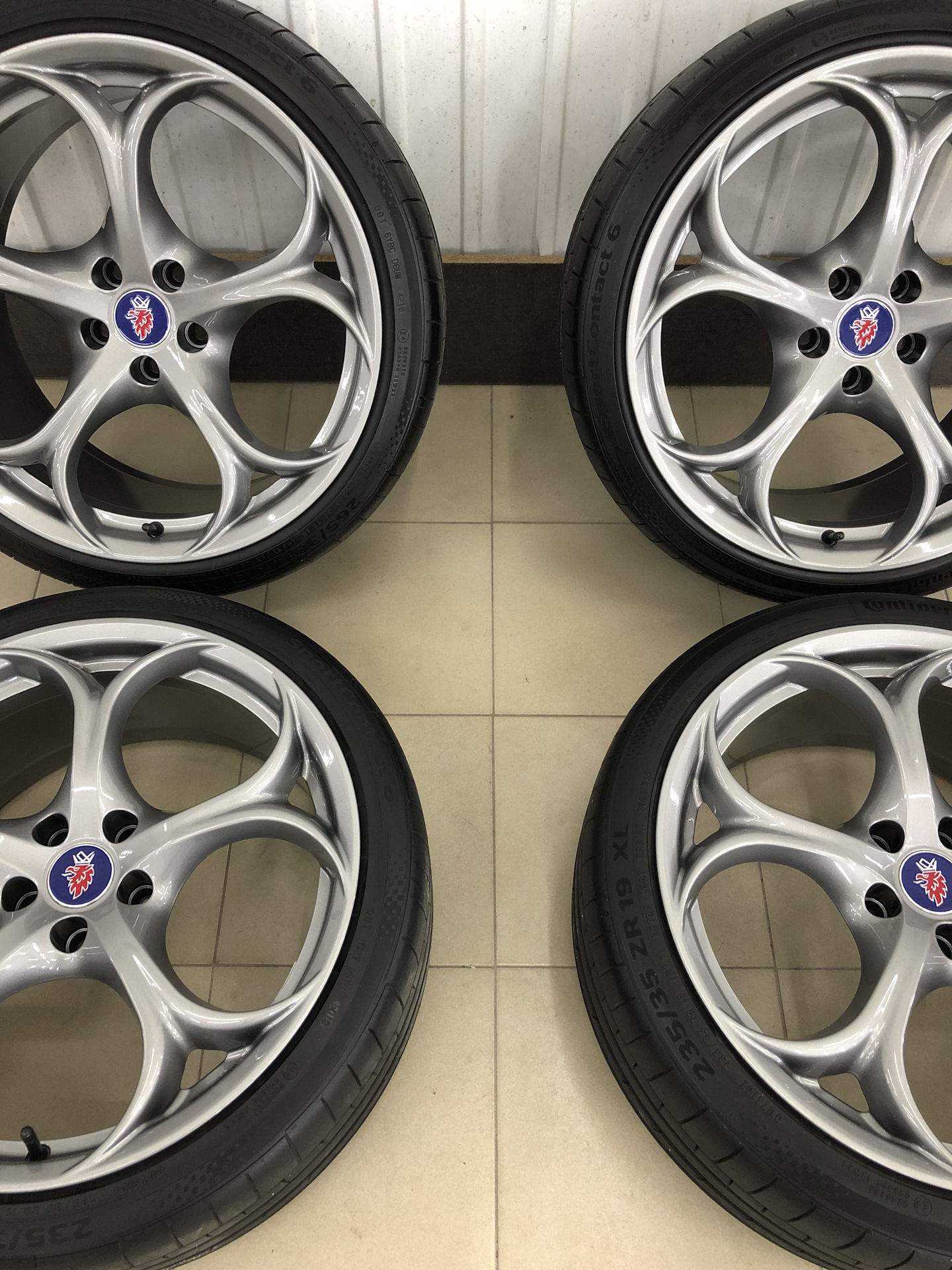

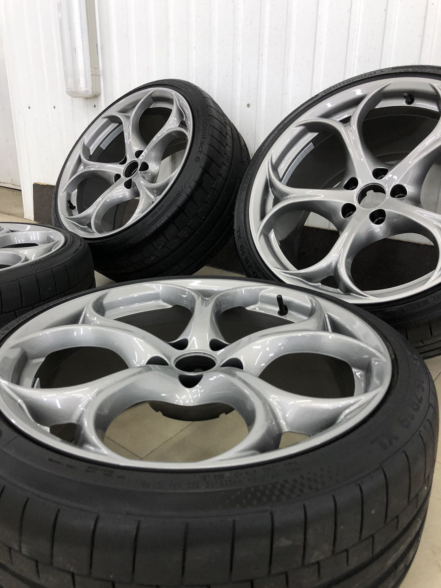

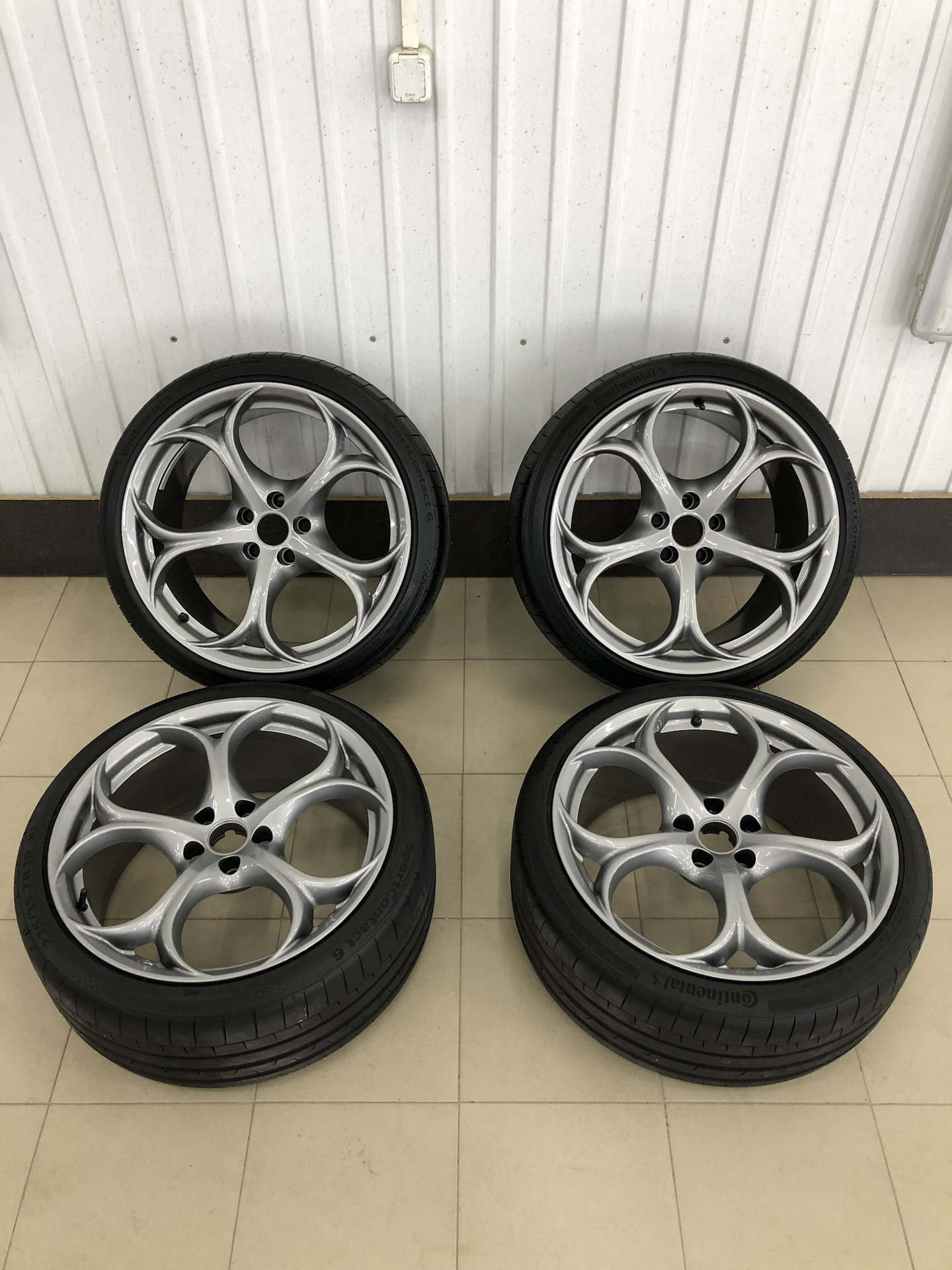

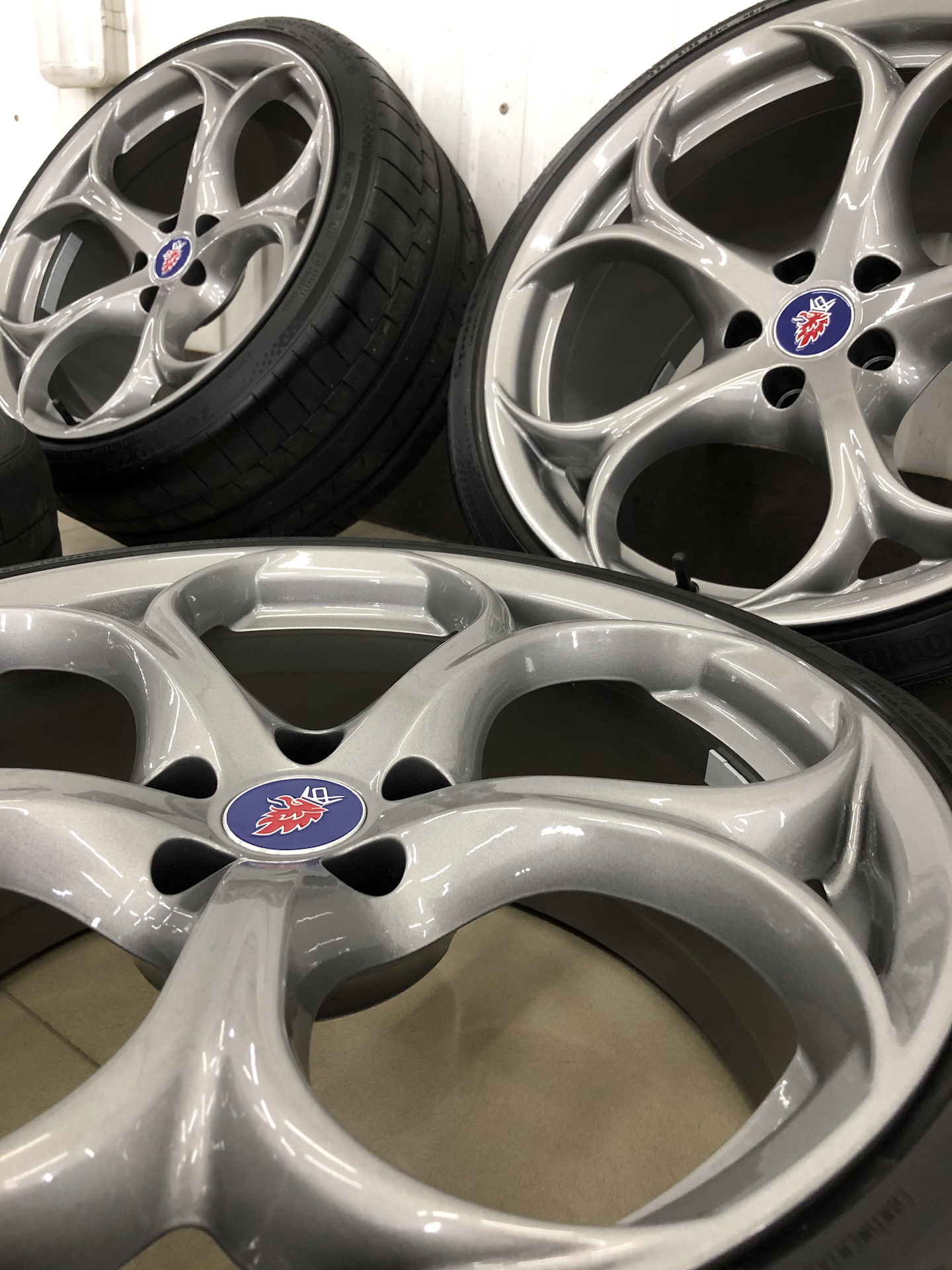

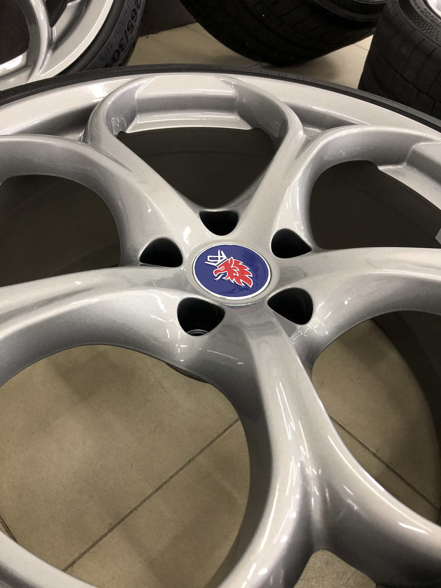

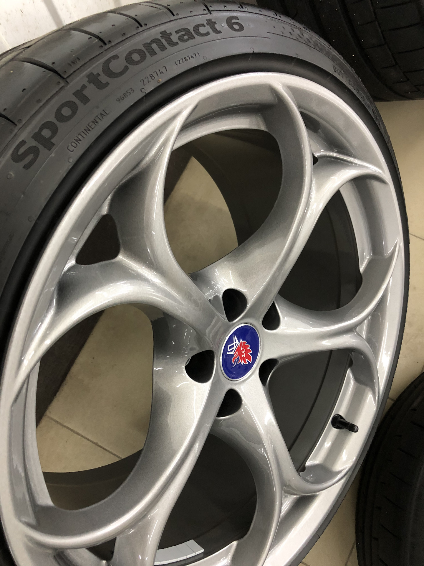

После покраски дисков, доверил их Сергею Agressor1224 для нанесения керамики (на колпачки естественно тоже помазали):
Весь комплект:

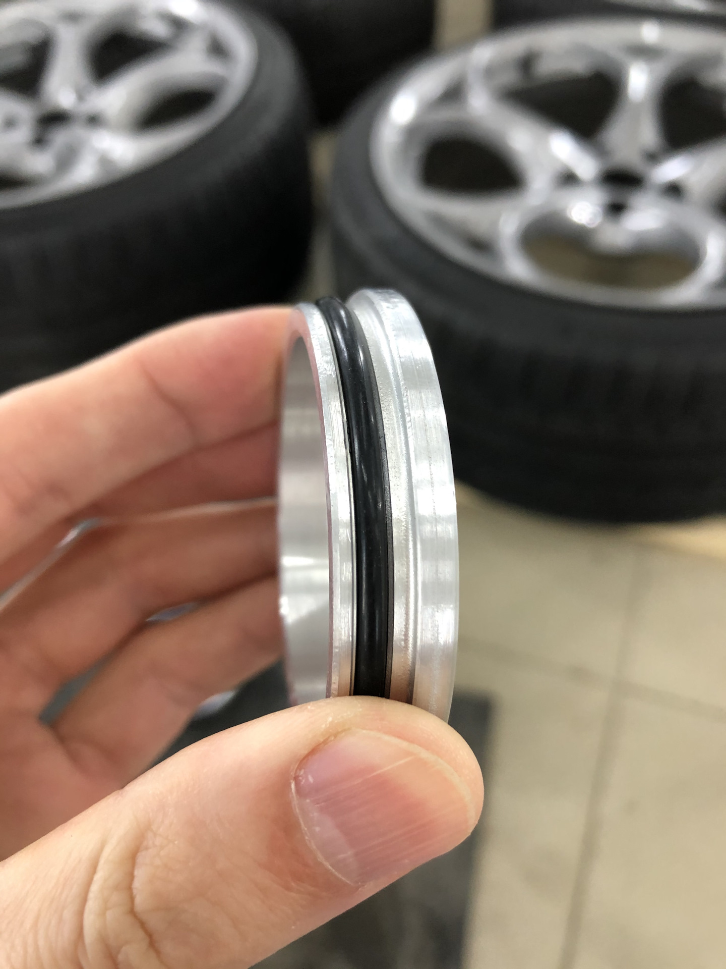

Добрый вечер. Держатся хорошо, это регулируется толщиной резинового кольца. Контакт в личку кидаю.
Можно с внутренней стороны сделать крепление под шестигранник. Мне когда делали вместо центральных заглушек новые колпачки, как раз сделали такой вариант)
уровень просто невероятный и недостижимый)
Кайфовые!
Только лишь на одной резинке держатся колпачки? Или в паз становятся?
На резинке, за шейку в диске.
