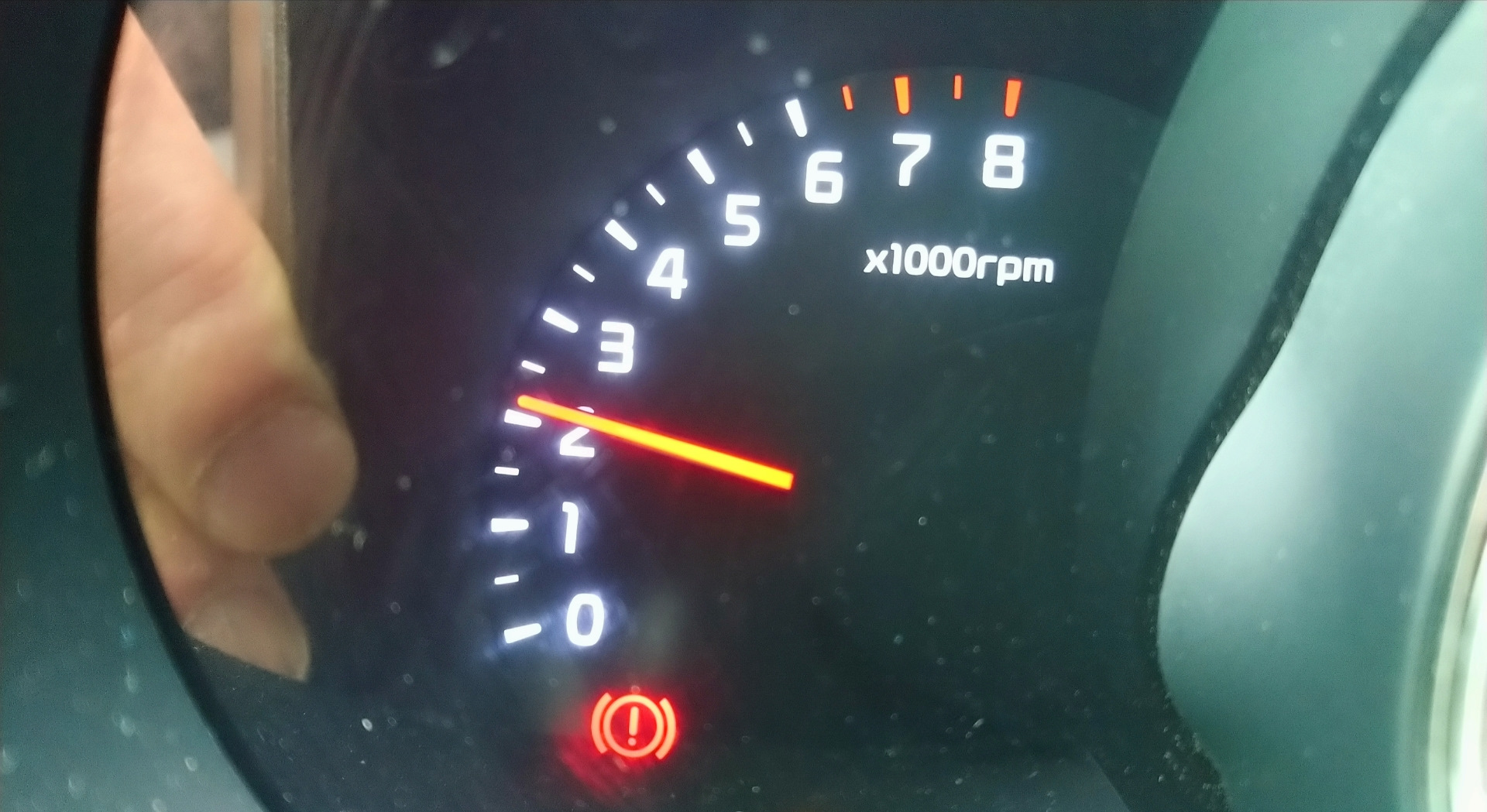

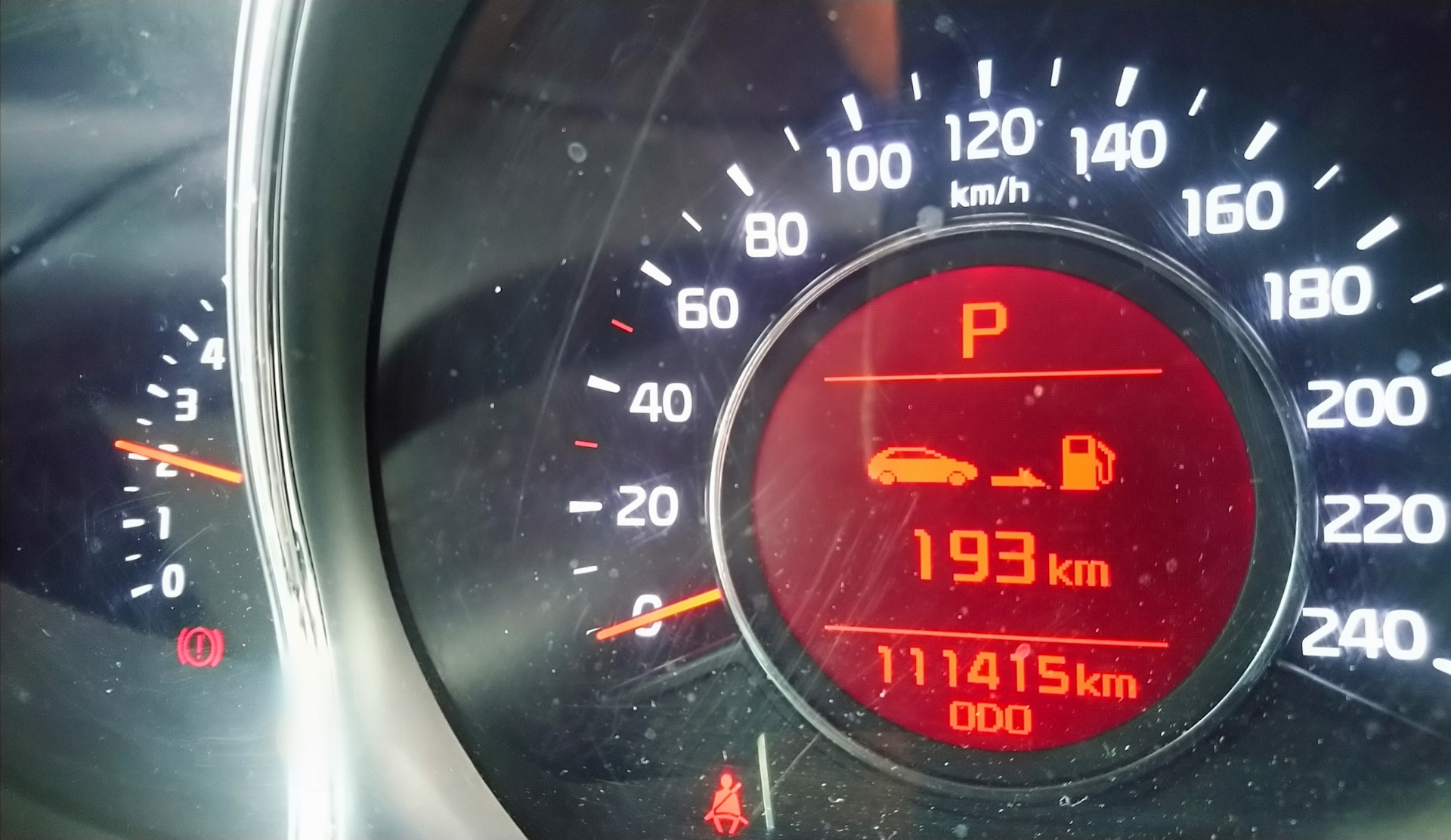

Всем привет! Ребята сегодня загорелся "!" знак при движении, минут через 5 упала стрелка спидометра, но машина ехала в обычном нормальном режиме. После припарковался у обочины, заглушил, снова завёл ошибка пропала стрелка ожила. Но покатавшись ещё минут 10 повторилась такая я же ерунда. Может кто сталкивался с этим подскажите?! Может это датчик скорости? Или что то другое? 😔😉

ABS работает?Мож как обычно обрыв провода на датчике?
Причину нашли. Всё верно обрыв провода ABS. Загорелся значек. Вот только не понятно почему сразу не загорелся 🤔. Будем исправлять. Спасибо ✌️

Ну горит что с тормозами что то не то )) а стрелка спидометра это датчик скорости или разъём под него
Спасибо будем проверять. 😉
Может всё таки датчик скорости? Если стрелка падает переодически. Может по тому и Загорается ошибка. 😔
Отдельного датчика скорости нету. Есть датчики АБС, а блок АБС уже передаёт информацию о скорости всем заинтересованным.
Почему при этом не зажигается лампочка АБС — я не знаю.
Попробуй где-нибудь одолжить хотя б ELM'ку, может ошибки покажет.
Уже договорился. Посмотрят.

Ну, я не настоящий диагност, но у коллеги пару лет назад на спортаже контакт в датчике АБС отваливался. Ошибку ELM показывал, насколько помню.
Уверен что это был elm 327 а не Launch? Внешне их бывает не отличить а вот функционал кардинально разный, и цена на приборы.
Как говорил мой старшина роты старший мичман Комисаренко В.Н. ещё в 1996 — электроника это наука о контактах!
Попробуй вначале просто разъём приборки потармошить. Если дефект плавующий то скорее всего где то не контакт. Как снимать приборку постов много, там ничего сложного (сам снимал), начни с этого. Сдёрни приборку осмотри разъёмы — может какой пин окислился.

Может. Но после загорания падает стрелка спидометра. 🤔
Спидометра? Значит машина тормозит, значит срабатывают колодки…
Машина едет в обычном норм режиме. Нет намеков на торможение.

У ьебя они с датчиком или нет ? Менял все 4 колеса ? Проводка к датчику ? Либо датчик уровня тормозной жидкости . А тормозит как ? Вообще то знак у тебя по ручнику, он у тебя на тросах или гидравлический ?
Датчик не наблюдал. Тормозит как с завода. Ручник не электро, на тросах.

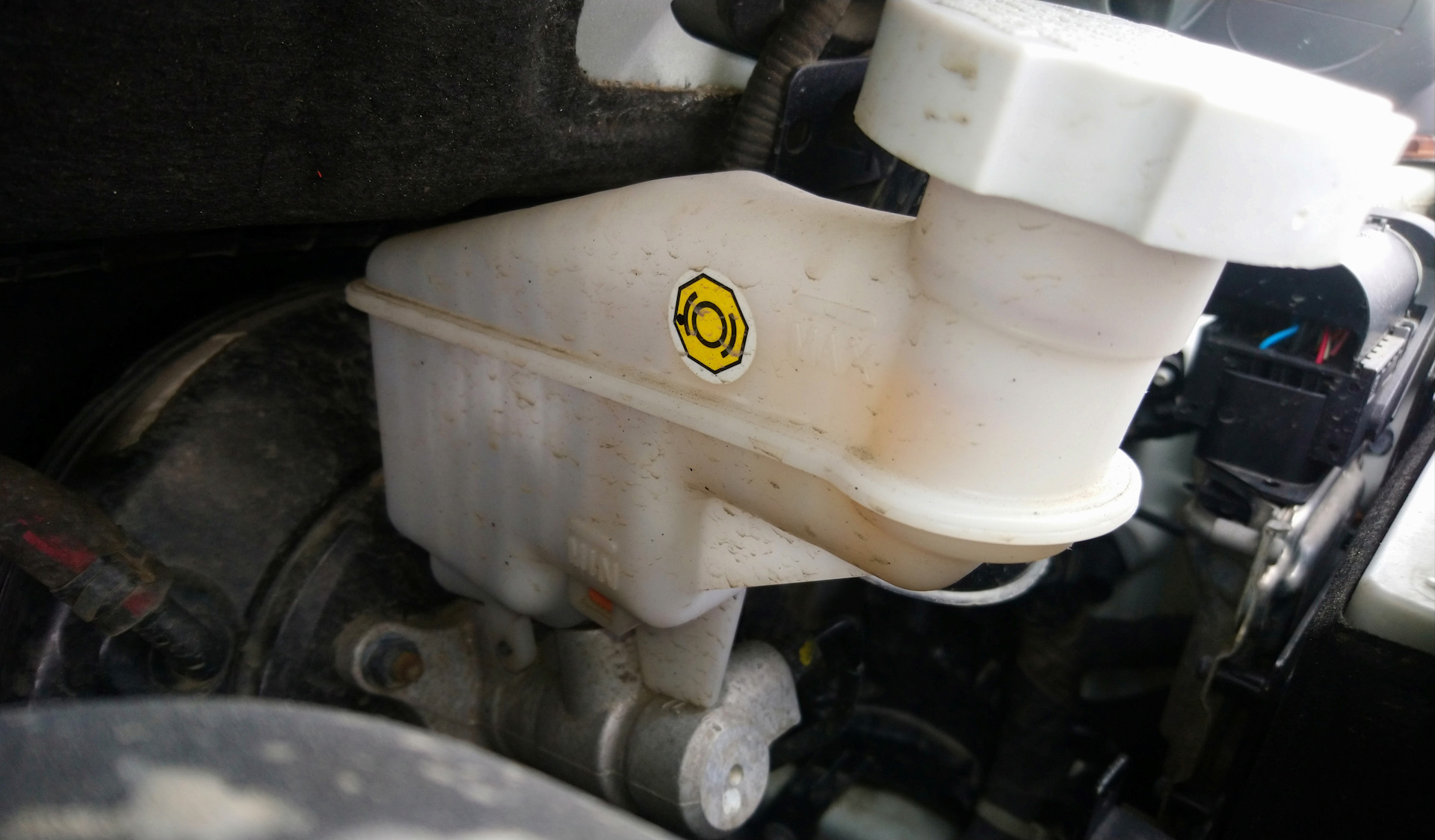

Уровень тормозухи на MAX
А инструкцию почитать не? Проверь уровень тормозухи в бачке.
Уровень тормозухи проверь.
На MAX
