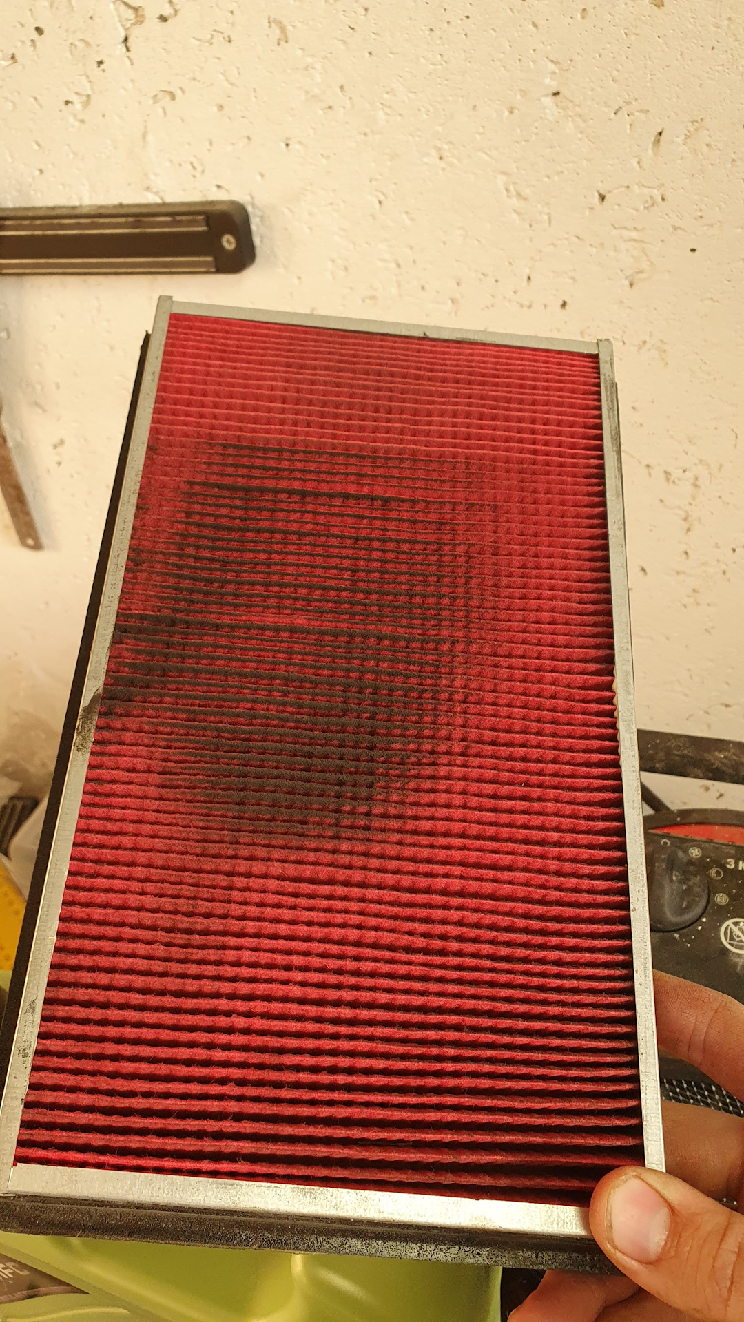

Уже четвертый год использую масло ликви моли молиджен 5в-40, просто нравится, да и подделок смысла нет его делать, ибо дорого (около 4тр за пятюню) да и реализации не такие как у мобила. Когда менял прокладки крышек, там вообще чистота и красивая золотистая маслянная пленка, после слива видно как чистит. Замена строго каждые 5тк. Воздушный фильтр сакура а1818, пропитка есть, вокруг железный, скукоживаний не было)

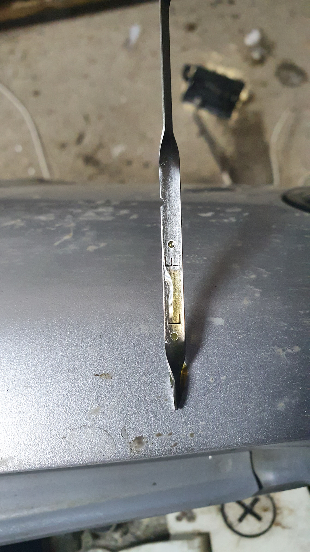

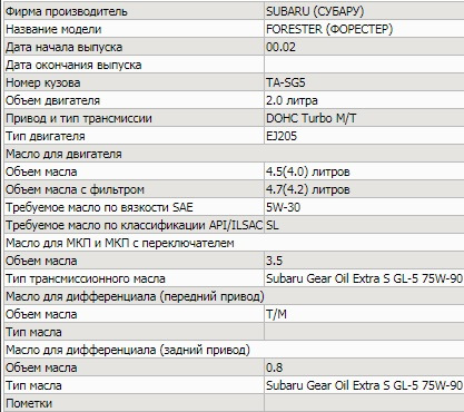

Так вот вопрос по уровню, даже в суба группе это обсуждали, мнения разделились поровну. Что на прогретом и после 5 минут на ровной площадке это понятно) С какой стороны щупа смотреть уровень, если со стороны надписей, то его там меньше, и прям сильно меньше, примерно на 0.6 литра. В мануале в 205 еж должно входить 4.7 литра, но типа это на полностью сухой, поэтому многие льют 4.2. Такие как я льют 4.7 и смотрят уровень со стороны надписей. В итоге как правильно?)
В итоге после замены у меня как раз остается 300-350 грамм на доливку до след замены

На 255 смотрю по обратной строне щупа. На горячую, заглушить и подождать 5-6 минут. Поддерживаю уровень у верхней метки. При замене влезает 4 литра, потом немного катаюсь и доливаю по уровню.
На Американских форумах читал что по верхний вырез нужно заливать если по кольцу гоняешь чтобы отлива масла не было и если нету против отливной пластины 😷🤔🤪
Именно так, Из-за конструктивной особенности апазитного мотора.
Заливаю 4.4 — по верхнюю точку
Вырез сбоку — это да, максимально допустимый уровень
Что сливать излишки надо — не, не слышал
Главное чтобы ниже минимума не было
Лей по точку выштампованную, сам лью по ней
А вырез сбоку зачем?
Х.з.
BaCbMaH
Про вырез сбоку. Это максимальный допустимый уровень. Всё что выше, это перелив и надо сливать излишки.
Ну а то что с другой стороны щупа почти до него доходит?
Такая фигня у меня была на ej203 в легаси. Смотрел на ту сторону где было меньше всего. Сейчас ej251 и в моём случае разница миллиметр максимум, но это б**** ритуал целый, я три раза вынимаю щуп и протираю. Ибо первый раз щуп вообще на сантиметров 15 в масле.
BaCbMaH
Вырез с боку — макс.уровень на горячую
Лью этоже масло, тоже нравится) заливаю при замене 4.5-4.7 уровень смотрю со стороны букв)
Один из нас 😁
По уровню масла. Смотреть надо не там где масло, а там где его нету.
Т.е верить уровню там где меньше?
Конечно. Вообще какие проблемы? Раза 3 проверь.

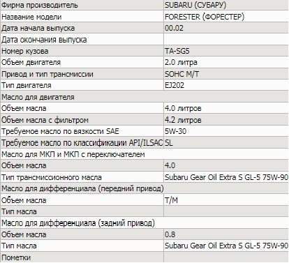

4.7 это много. Приеду домой, посмотрю в книге сколько должно быть. У меня атмо 4 литра, турбо кажется 4.2-4.3
ну вот 4.7 заливаю, как раз под отверстие буквы F, а с другой стороны почти под высечку это сбоку
Гляну после 10 часов по москве
Вот по таблице 205 фазный механика
Вот моя книга, От моей машины
MATPOC1
У атмо да, 4.2 с фильтром
MATPOC1
У меня в атмо всегда 4,3 заливается, уровень 2/3 по рискам
