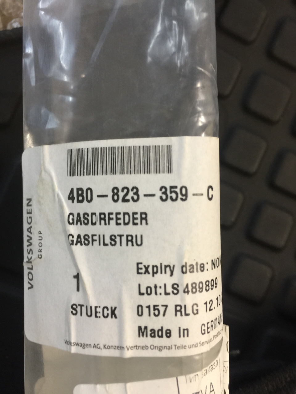

Ведь машина требует внимания, 🤗возраст не маленький, 👵🏻поэтому у некоторых узлов уже начинает заканчиваться ресурс. 🙅♂️Не обошла эта проблема и газовый упор капота. 😕Я не могу сказать что он просто умер и все.😐 Совсем наоборот, он еще выполнял свою прямую функцию. ☝🏻Но с наступлением крепких морозов❄️ или наоборот в летнюю жару☀️ начал отказывать.⛔️ Хотя 20 лет службы я считаю это прекрасный показатель надежности и ресурса запчастей.👍🏻👍🏻👍🏻 Сейчас такого к сожелению нет. 😥Так как упор временами начал отказывать, что естественно доставляло дискомфорт, 🥴не омывайку залить, не масло нормально проверить, приходилось придерживать капот чтобы не накрыл.✋ Поэтому выход естественно один, это замена!🔧👨🔧
Никакие варианты не рассаматривал, только оигинал. Как говорится чтоб поставить и забыть.🤔
Поэтому как новый упор пришел, едем в гараж на его установку. 🚗🔧В ней ничего сложного.☝🏻
Установка:
-Открываем капот, делаем подпор.
-Нажимаем на фиксатор и стягиваем упор с шарнира капота.
-Снимаем с нижнего кронштейна.
-Перед установкой очищаем шарниры и наносим немного смазки.👨🔧
По аналогии устанавливаем новый, только с той разницей что у нового упора фиксатор идет скобой.😉☝🏻
Устанавливаем на шарнир, нажимаем и он зашелкивается. Вот и все, новый амортизатор на месте. 👌🏻Делаем несколько тестовых открытий и закрытий.⬆️⬇️
Сразу почувствовалось что совсем другое давление 💪🏻и другая скорость открытия.🔝 Все работает и это главное.😀👍🏻
