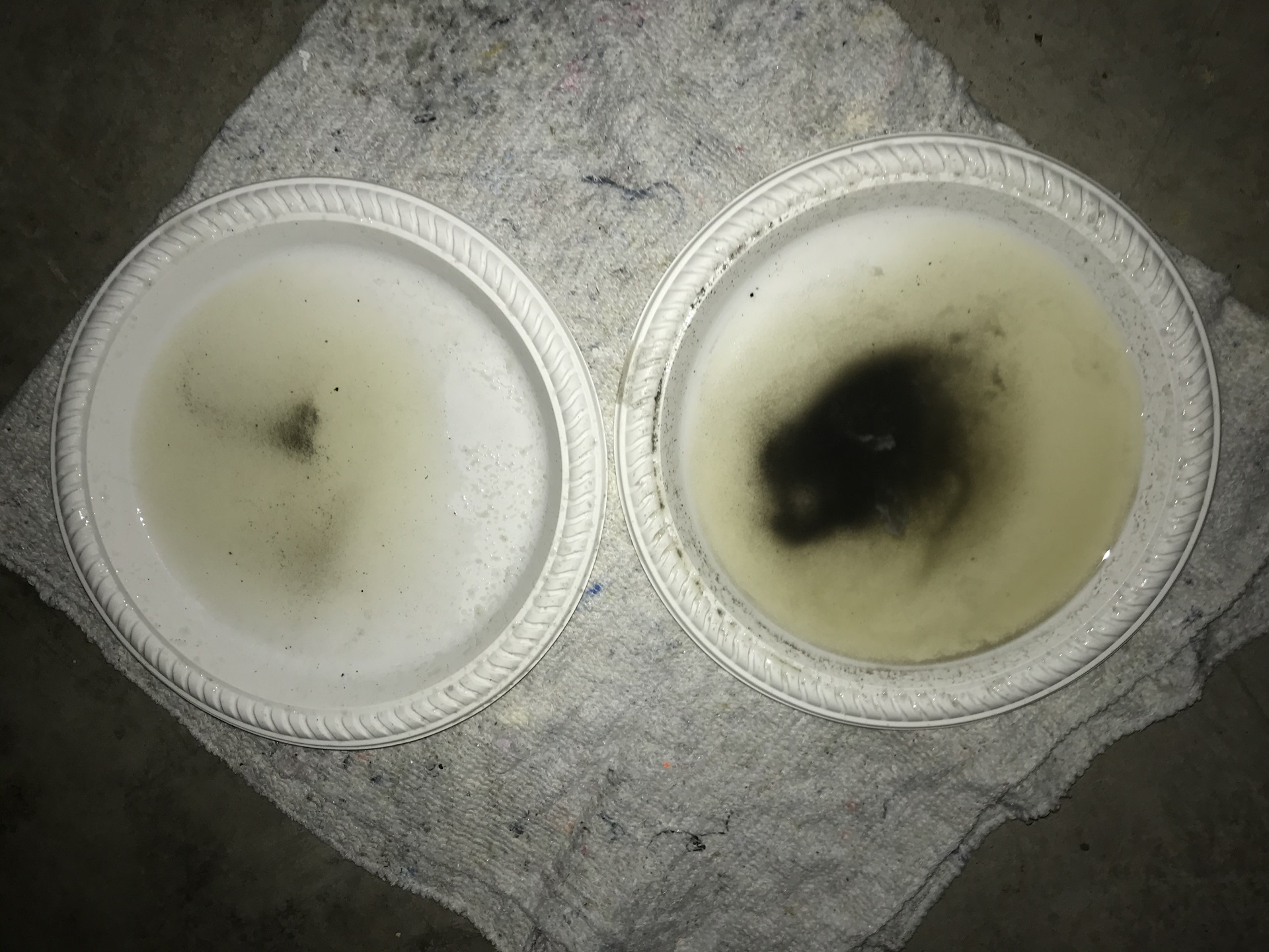

2. Заглушил. Снял картонку под бардачком, следом сам моторчик. В корпусе в сторону центра нашел воздуховод, который как раз ведёт к испарителю. Обработал внутри очистителем, предварительно поставив под дренажи емкости для сбора жидкости.
3. Снова ждал 10-15 минут. В это время поставил моторчик на место.
4. Повторил пункт 1.

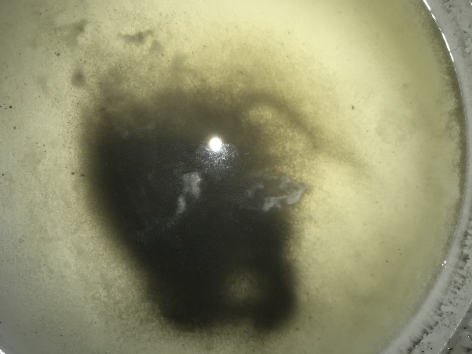

Из дренажей слилась желтоватая жидкость с осадком.
