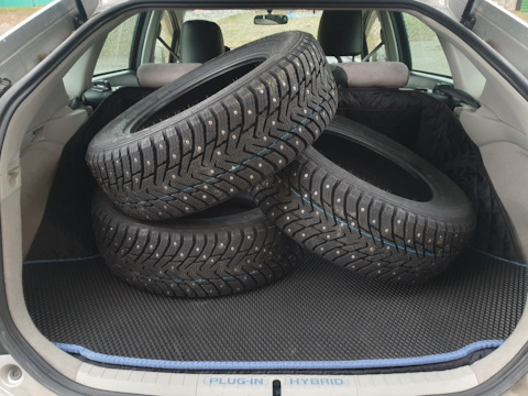

В автосалоне машину помыли, поменяли шины и провели зарядку АКБ. Тяговую батарею точно не заряжали. Вилка японская. Вероятно заряжали 12В АКБ, если вообще нашли где он расположен. Работы заказал и оплатил не я, поэтому только дома посмотрел документы и увидел что была зарядка.

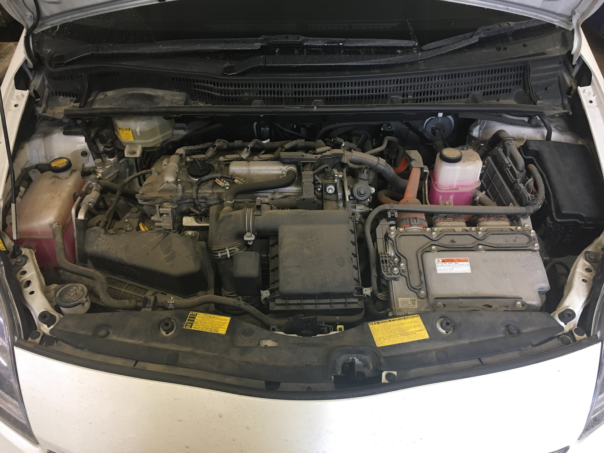

Забрал авто и поехал на ТО. Сам я точно не стал бы менять жидкости и места нет. Обращаться в незнакомый автосервис с гибридом не хотелось. Поэтому ещё до покупки решил, что доверю свой приус Igor-PV.

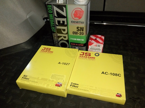

Все расходники купил здесь же в автосервисе:
Тормозная жидкость TLC DOT4.
Фильтр масляный Toyota.
В планетарку 4 бутылки по 0.95 литра Idemitsu Zepo Eco Medalist SN/GF5 0W20.
7 литров разливного антифриза в оба контура KYK Super Grade Coolant pink.
Воздушный и салоный угольные фильтры Filtron.
Химочистка топливных форсунок и камер сгорания двигателя Лавром.
Я просил давай ещё что-нибудь сделаем, хотя бы для профилактики, но он сказал, что после Японии больше ничего не надо, рано ещё.
Так же сканом протестировал батарейку. Разброса между ячейками нет. Клапан EGR пока чистить не надо.

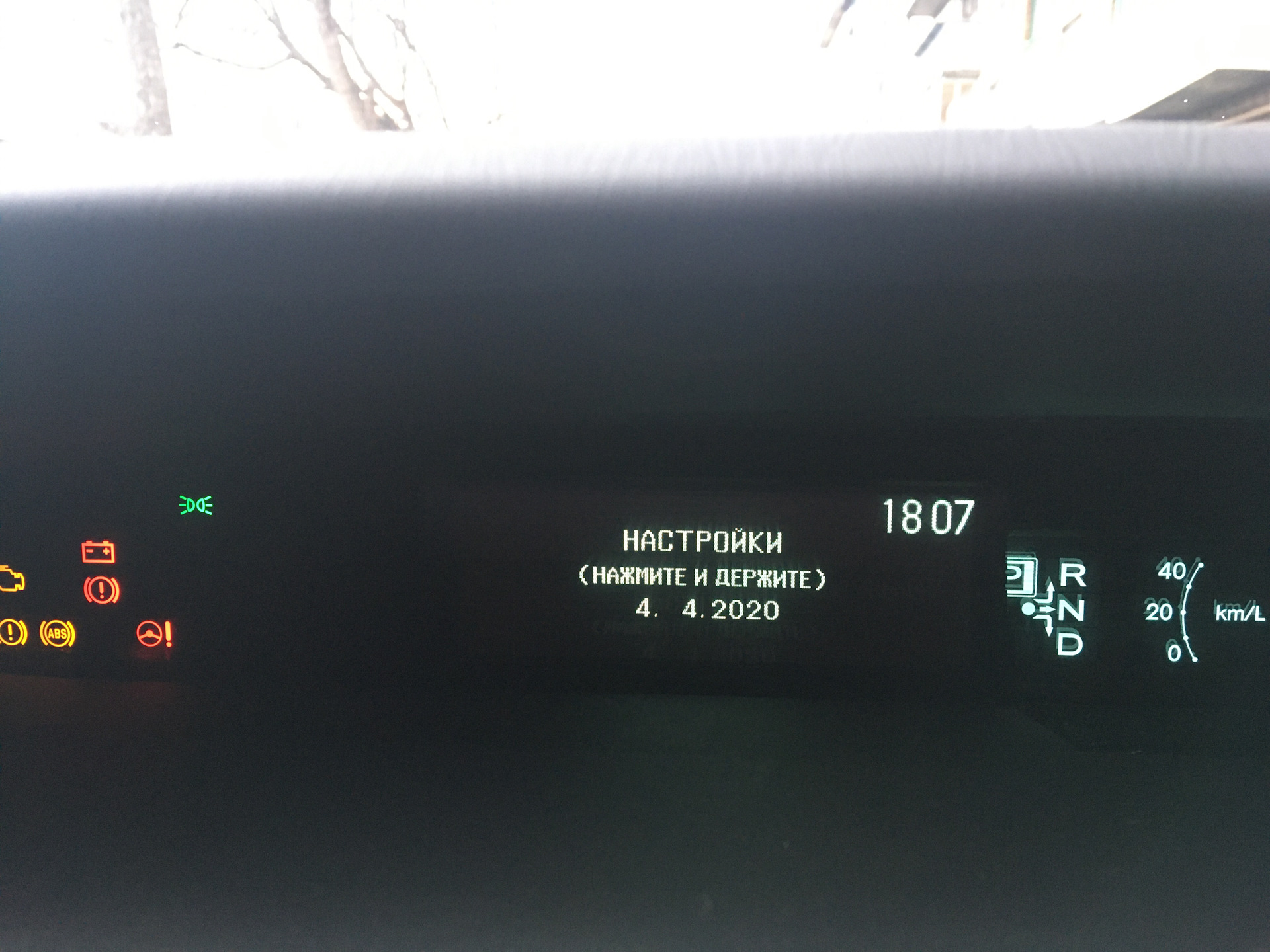

Сюда же добавлю руссификацию верхнего дисплея, хотя это было сделано в другой день.

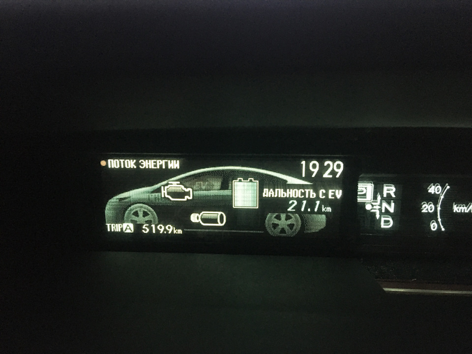

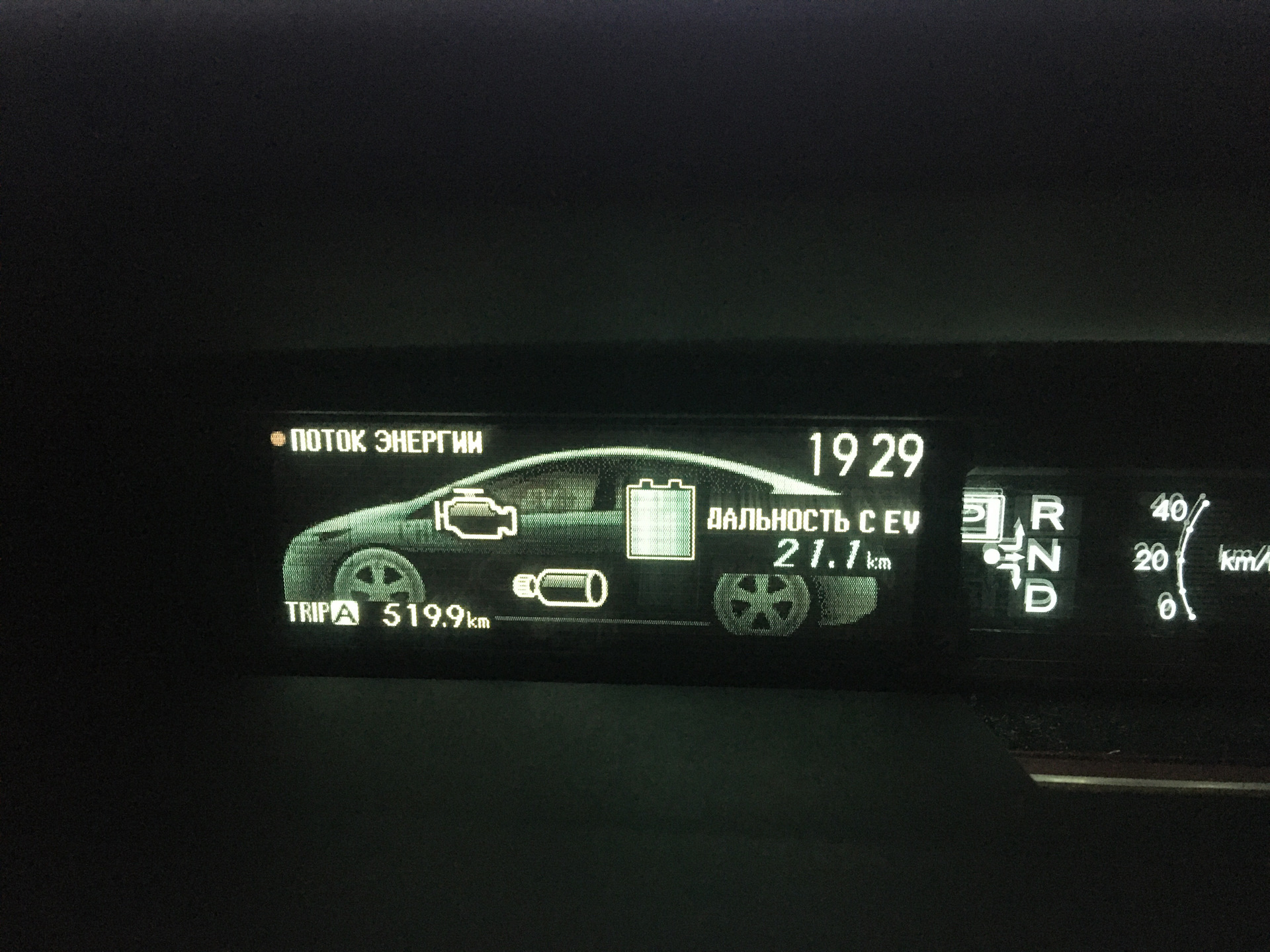

Дальность с EV — 21.1 км выдает недавний сброс клемм аккумулятора. У меня сейчас около 16 показывает при полной зарядке. Но тут надо понимать, что комп подстраивается под фактических расход энергии. В моем случае дорога на работу включает 4 подъема, на каждый из которых сразу вылетает больше 1 км заряда. Каждый раз сердце кровью обливается, когда смотришь, как за пару секунд уходит по 0,1 км электричества.
Я проезжаю расстояние 11 км, уходит 14 км из 21. Практически ровная дорога.
