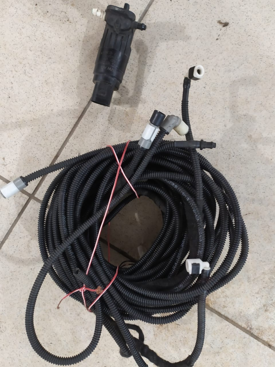

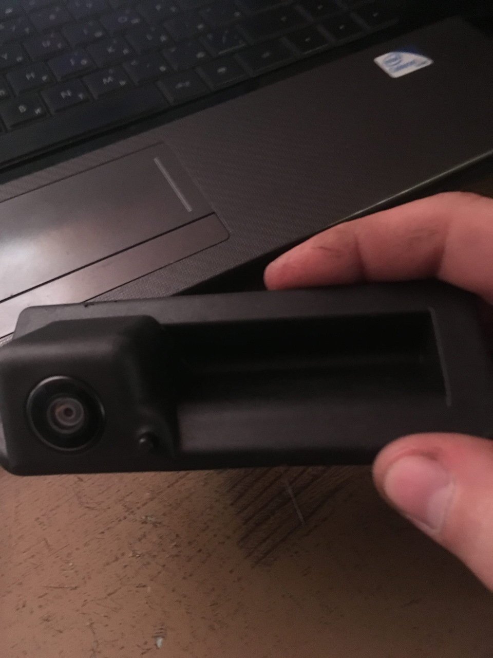

Стоит у меня оригинальная камера заднего вида так как я часто езжу по трассе, да и вообще просто довольно много езжу, камеру постоянно закидывает. Мне давно надоело выходить и протирать ее, поэтому еще 2 года назад была куплена камера от рапида с омывателем у spaider-forss. Но руки дошли вот только не давно все установить

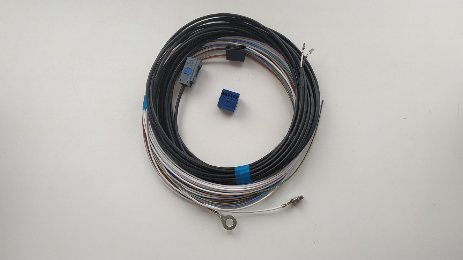

Комплектация:
5JA827566 08S — Камера Skoda Rapid — 1 шт.
1K6955651 — Насос стеклоомывателя — 1 шт.
М1J0955751D — Магистраль (трубка) — 11 метров
5J0955871A — Штуцер — 2 шт.
Штуцеры для наращивания трубок:
5J0955871A — Штуцер "мама" — 1 шт.
5J0955871B — Штуцер "папа" — 1 шт.

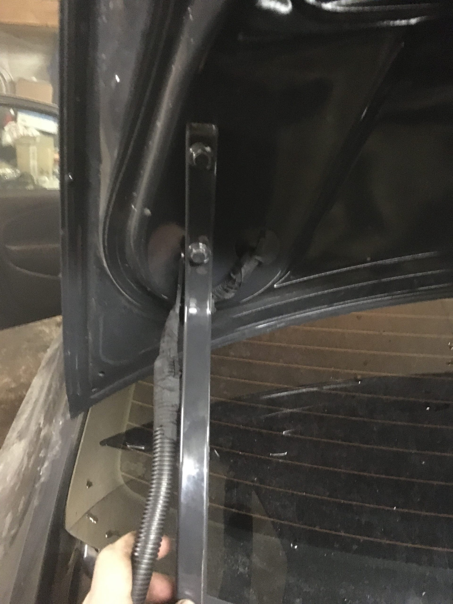

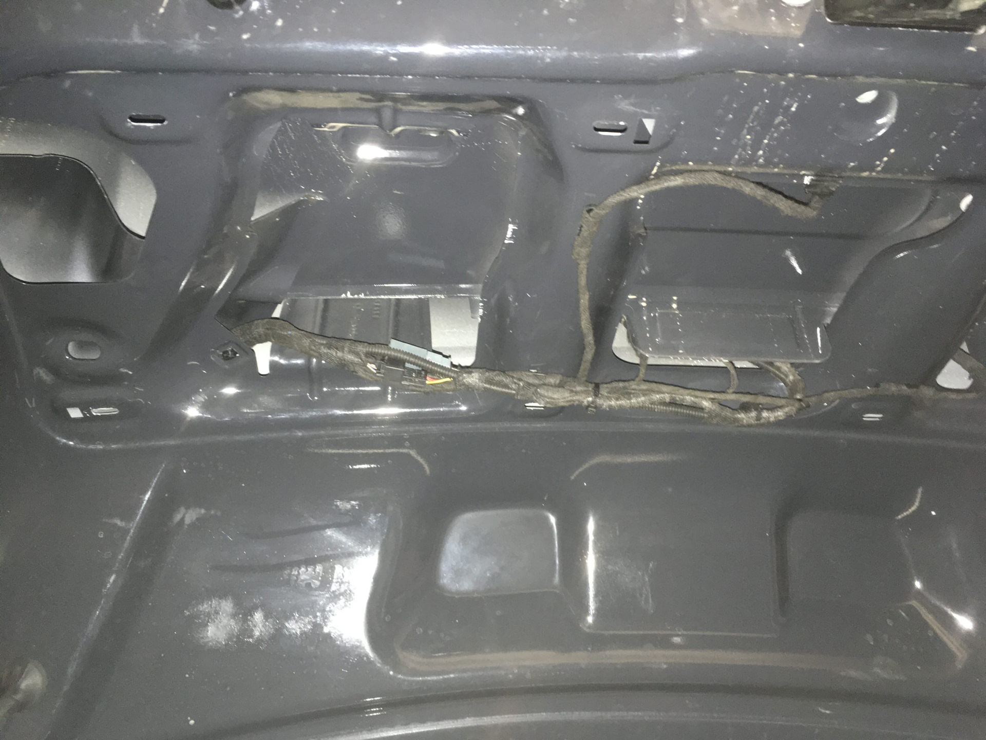

Так же, у меня была проложена проводка от китайской камеры заднего вида (RCA-RCA) и соединялась что с ГУ, что с камерой через переходники, мне это не нравилось и я полностью демонтировал старую проводку и проложил новую, видеокабель уже как положено коаксиальный, так же были поменяны провода на питание и на кнопку открывания багажника на хорошие.

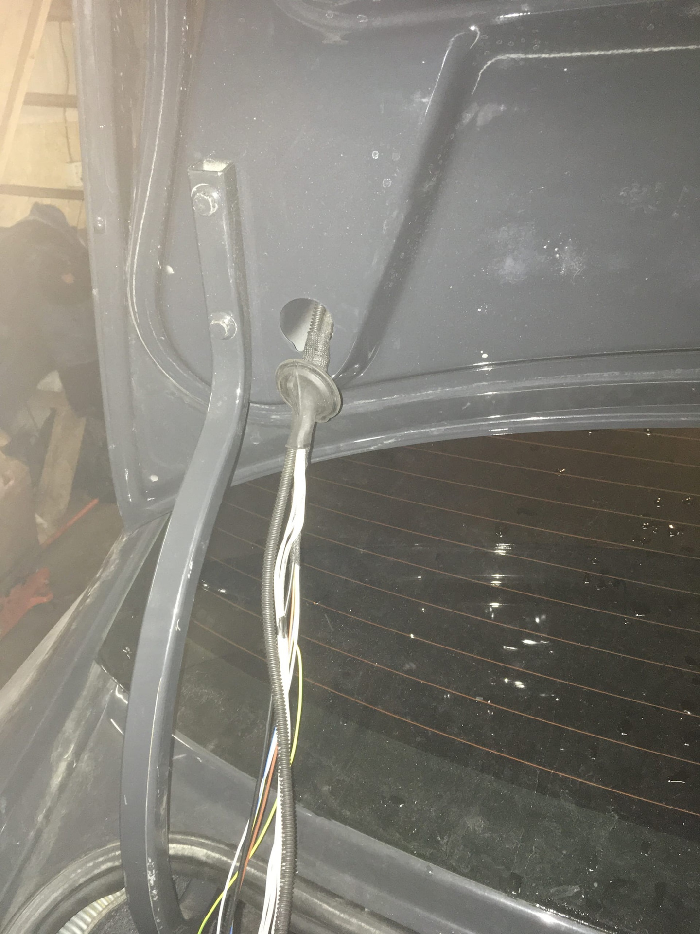

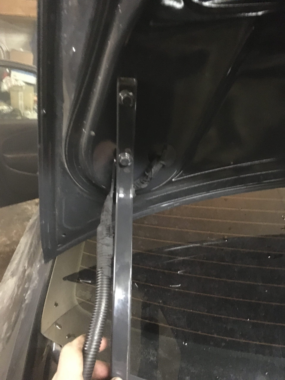

Магистраль тянул по левому порогу, через техническое отверстие под жабо, параллельно жгуту проводки. Ушло примерно 11 метров трубки. Магистраль уложил в более большую гофру вместе с проводами при выходе из крышки багажника. Все аккуратно уложил и обмотал тряпичной изолентой, жгут по салону идет общий, вместе со жгутом парковочного ассистента параллельно уложенный рядом со штатным жгутом, и прикреплен к нему.
Так же необходимо заменить насос омывателя на двухходовой, для этого нужно слить омывайку, снять подкрылок и заменить насос.

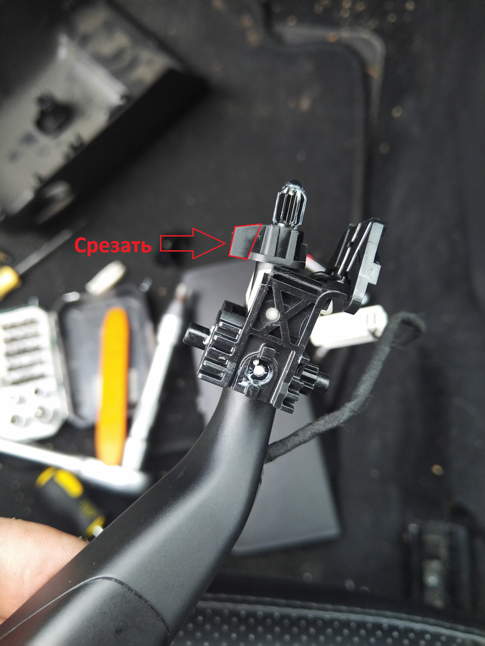

Стрекозу заказывать от транспортера или от хэтча я не захотел и поэтому воспользовался методом 4u3ou и срезал ограничитель на своем рычажке.

Или там крыльчатка в другую сторону вращается и нагнетает жидкость на камеру? Со стрекозы получается сигнал как с омывателя заднего стекла?
Да, со стрекозы идёт сигнал как на омыватель заднего стекла
Как я понял задействована только одна камера омывателем? Лобовое будет сухое?
Да. Если рычажок нажать на себя, то будет брызгать только на лобовое стекло, Камера будет сухая. Если нажать от себя, то лобовое будет сухое и будет омываться Камера. Насос менялся. Он вращается в 2 направления. Соотвественно нагнетая ож в нужную магистраль
