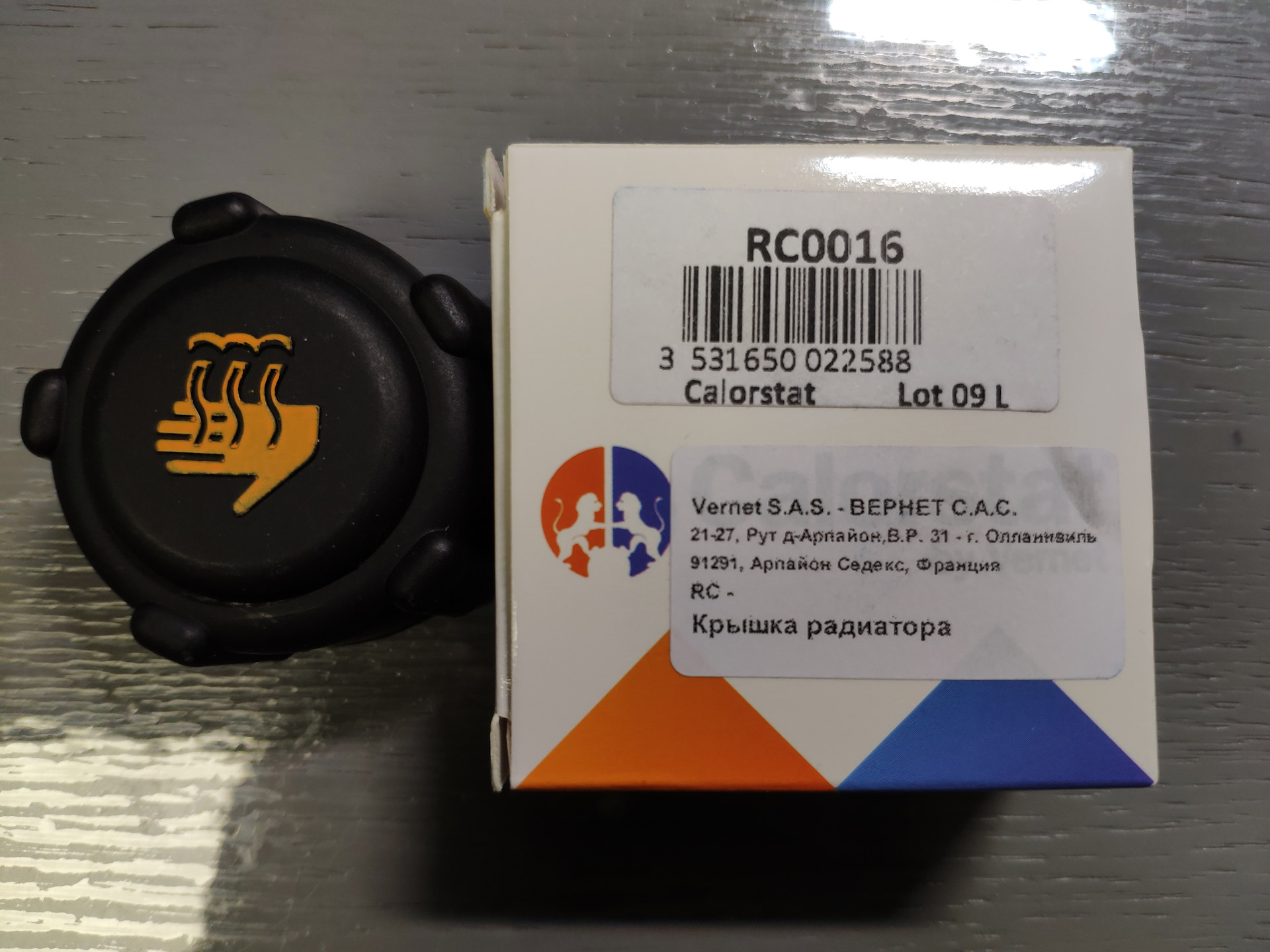

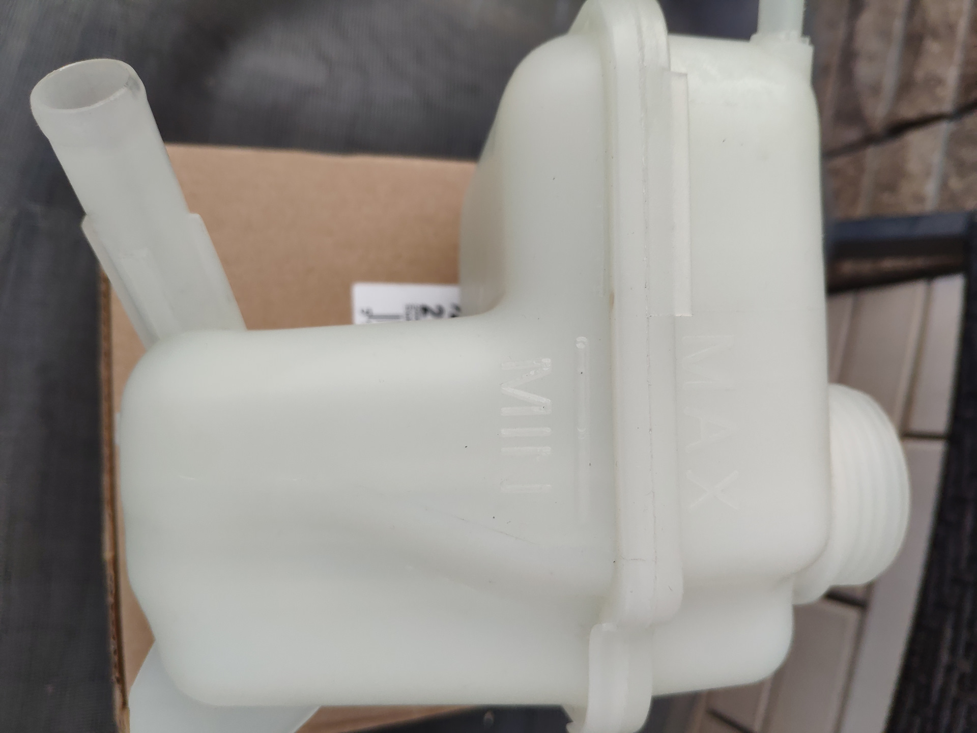

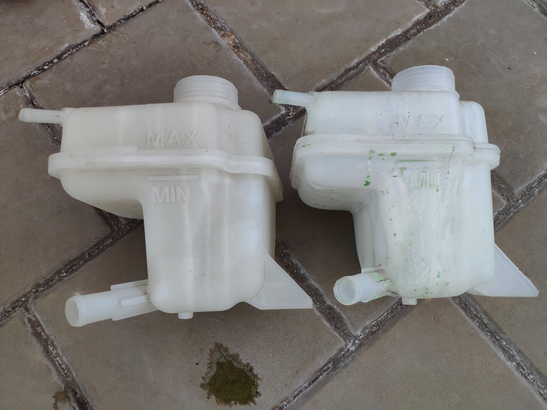

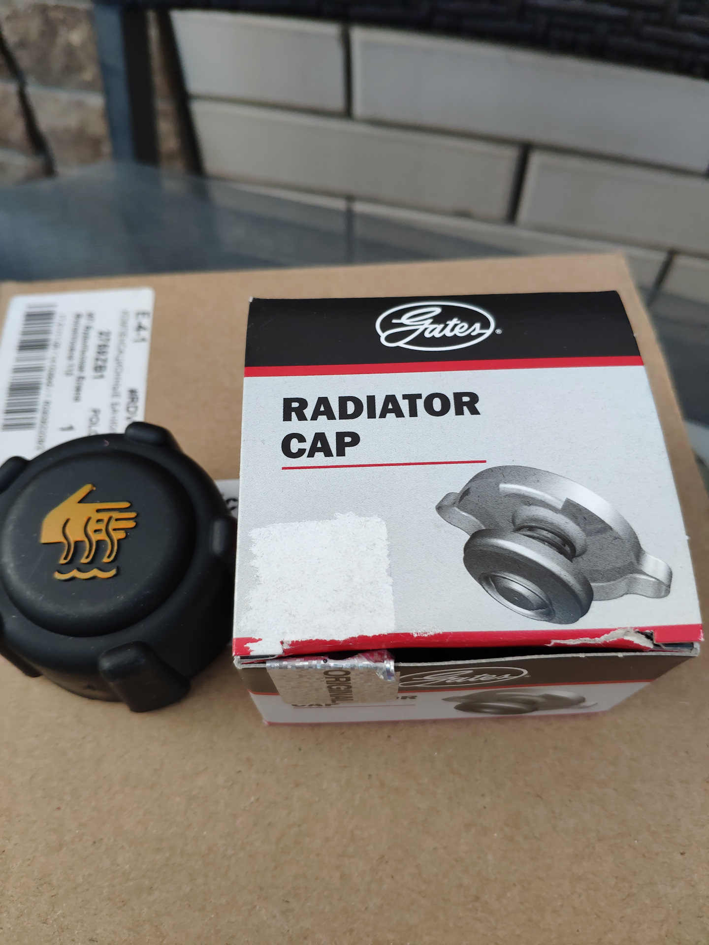

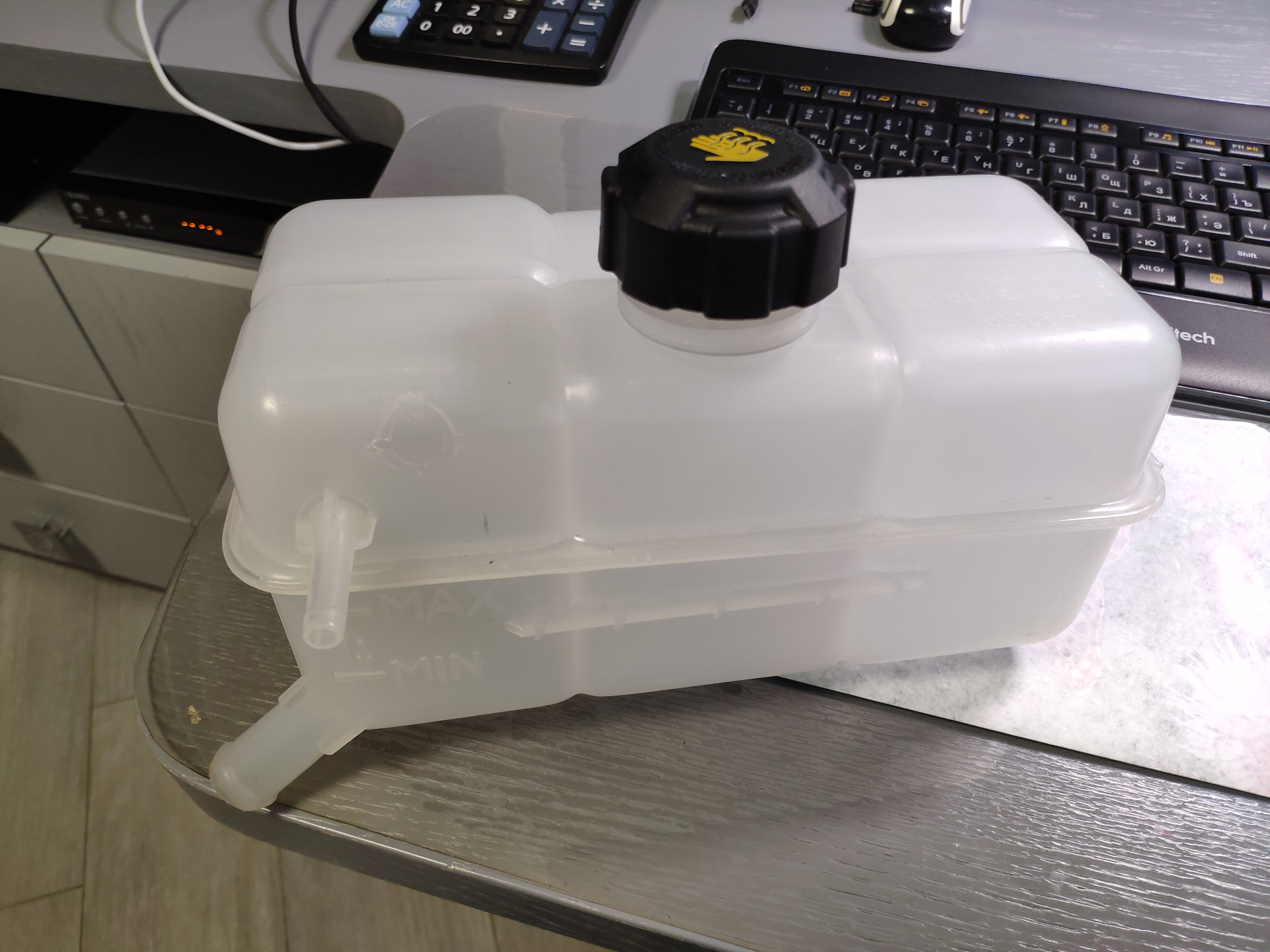

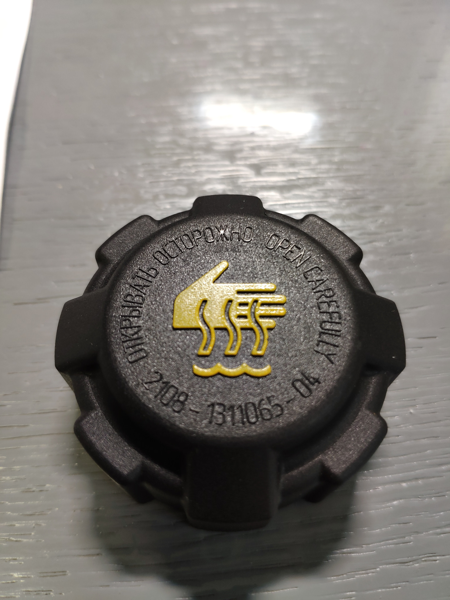

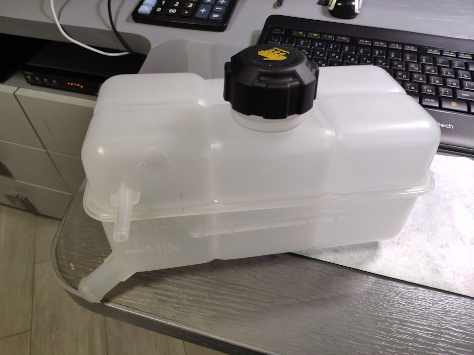

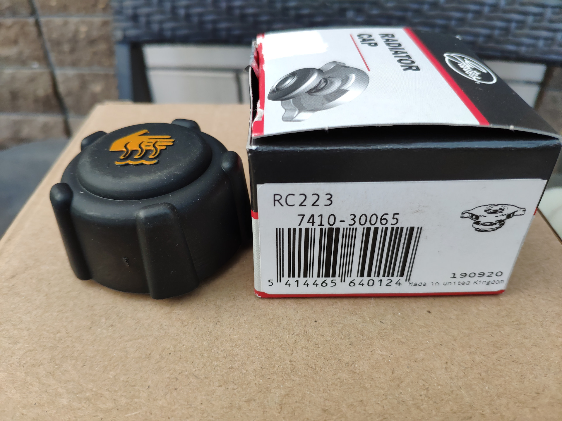

Ох и беда с этими бачками, ставлю уже третий! Последний кетайский проехал пол года и кончился, по его внедрению запись не делал, оригинальный бачок, который я менял год назад тоже продержался пол года, вообщем шляпные эти куски пластмаски! В этот раз купил какой то польский POLCAR 2759ZB1 за 1900 рублей а так же прикупил крышку GATES RC223 за 650 рублей, посмотрим на сколько хватит! Ещё взял крышку VERNET RC0016, на всякий случай! В следующий раз экспериментировать с бачками клееными корейско-китайскими соплями не буду, купил бачок САДКО 2170-1311010 от приоры с кондиционером и крышку 2108131106504, запихну его, по отзывам тех кто его ставил нареканий нет!

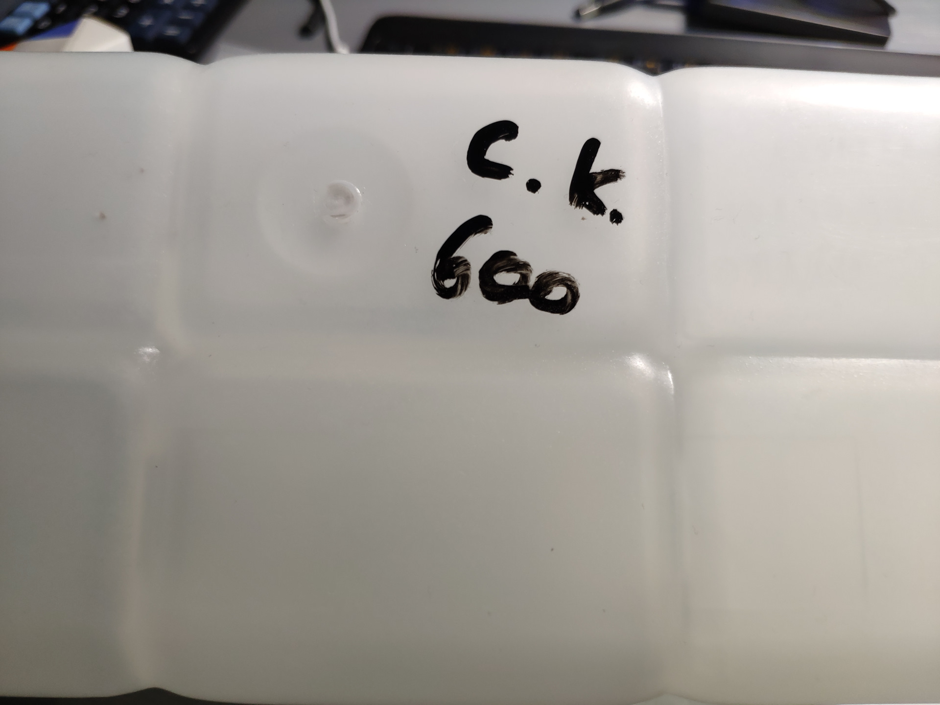

С запчастями сейчас проблемы, по этому попросил знакомую, а она попросила своих знакомых армяней достать, они мне его привезли в тот же день, я спросил а что за обозначения СК, они сказали — Сы Кондыцыонэром! Спасибо ребятам!

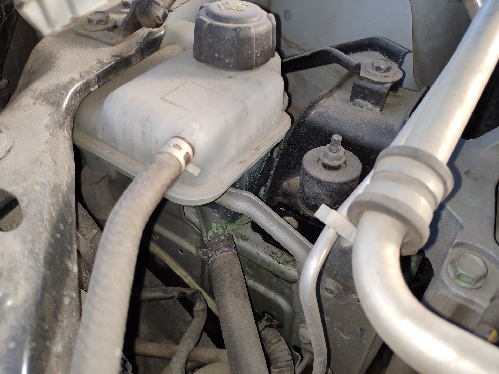

Что-то у меня подозрение, что дело не в бачке, а в избыточном давлении. Причиной этого может быть крышка, а еще может быть говноантифриз, который кипит раньше, чем надо.
Так и есть. С бачком у меня пока все норм. Родной. Когда взял авто, начитался что крышки летят и поставил vernet. Раз в два дня всегда был обосанный бачок. Поставил обратно родную крышку- все ок.

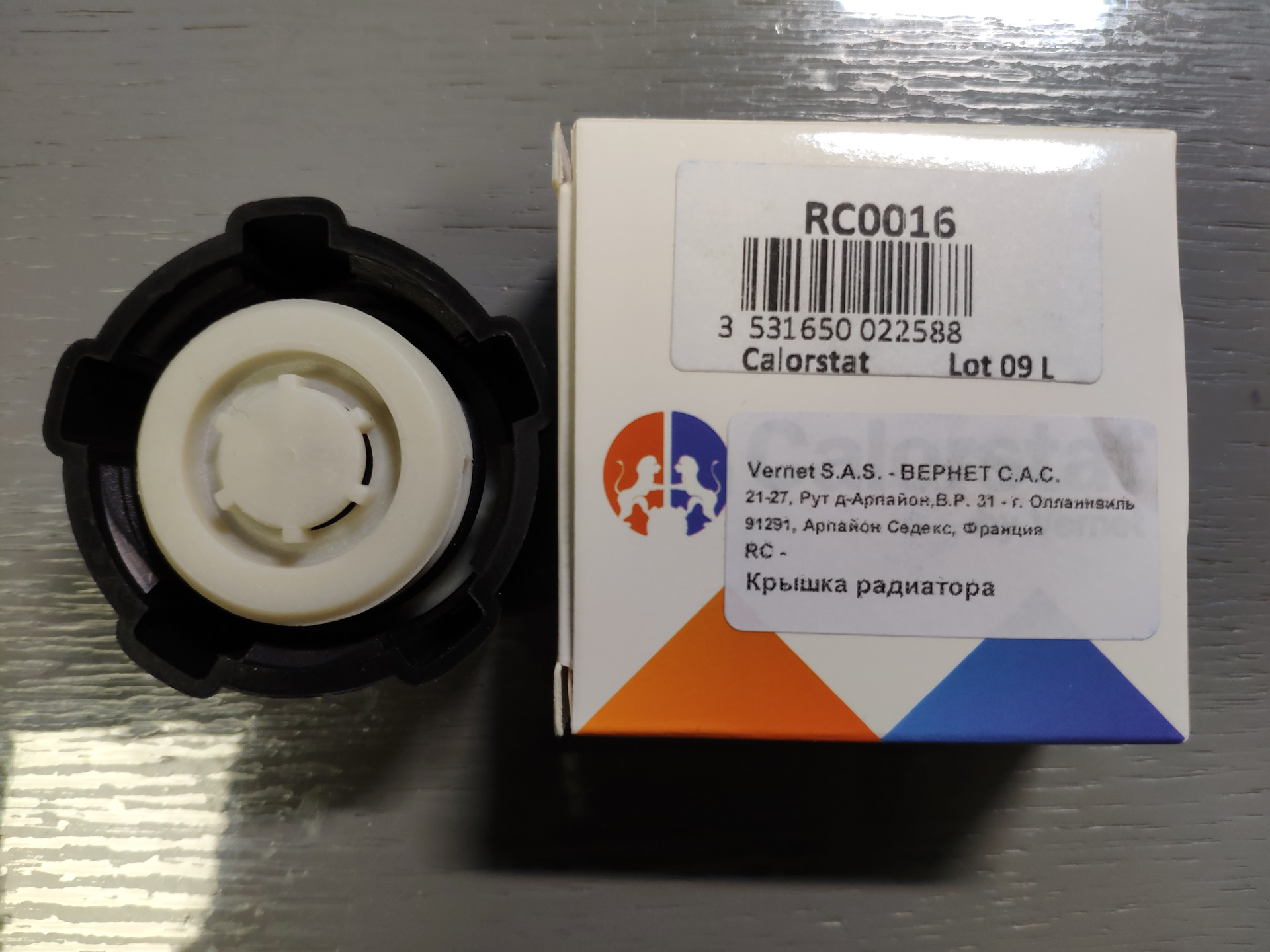

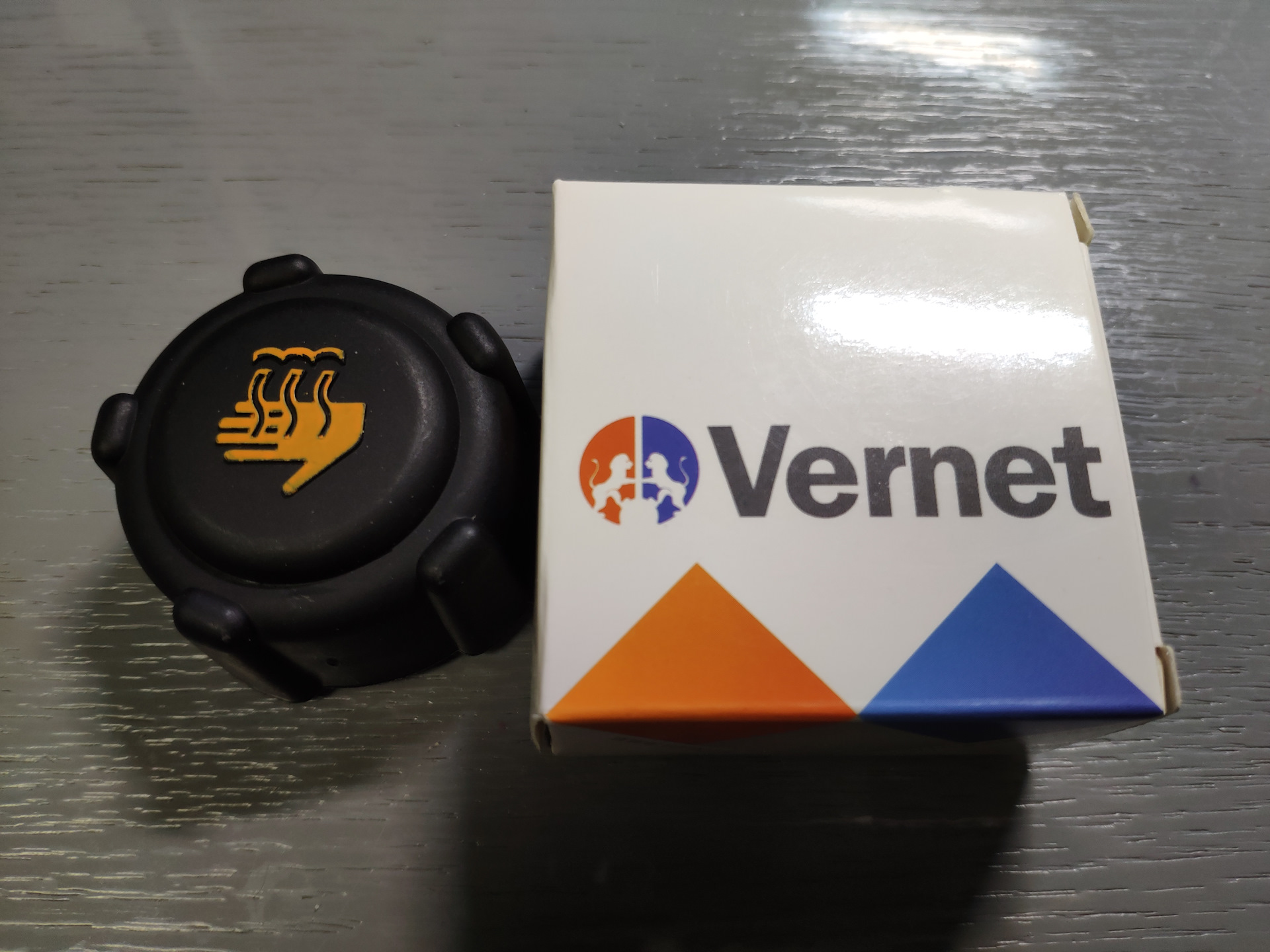

Vernet не давно взял новую, поставил поездил открываю капот а через нее льется антифриз, бракованная попалась
Тоже самое и у меня произошло с этой же хваленой крышкой VERNET RC0016 на 1,2 бар Клапан не держит, при нагреве антифриза его выдавливает в бак т.к. крышка не держит

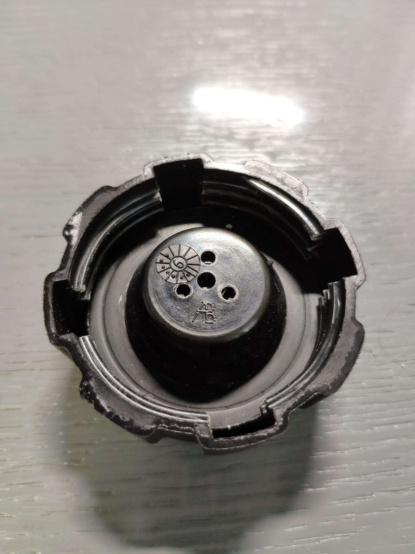

бачки рвуться в основном от лишнего давления, которое держит крышка . Разобрал крышку промыл, на один виток обрезал большую пружину, давление упало на 0.2-0.3 не критично, для бачка будет лучше.

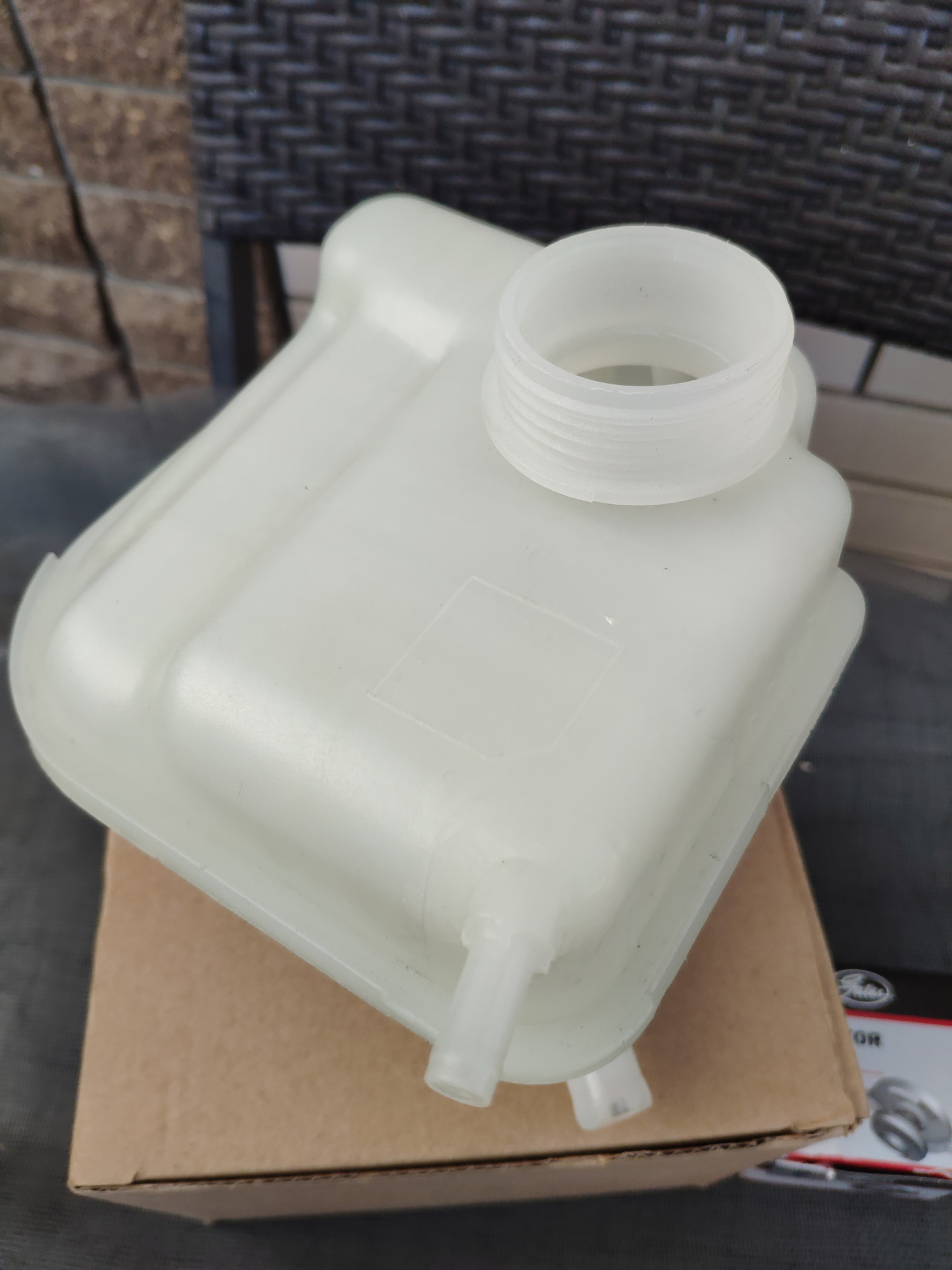

перед тем как ставить приоровский, проверь на отводах и горловине куда крышка прикручивается, чтобы не было заусенцев и отливов . Я не много мелкой наждачкой с водичкой проходил для плотного соединения и прилегания.
начинает или не держать давление или наоборот подклинивает . Давление растет и рвет бачок. Просто надо следить за ней . Раз в год выкинул новую поставил .цена 150р.

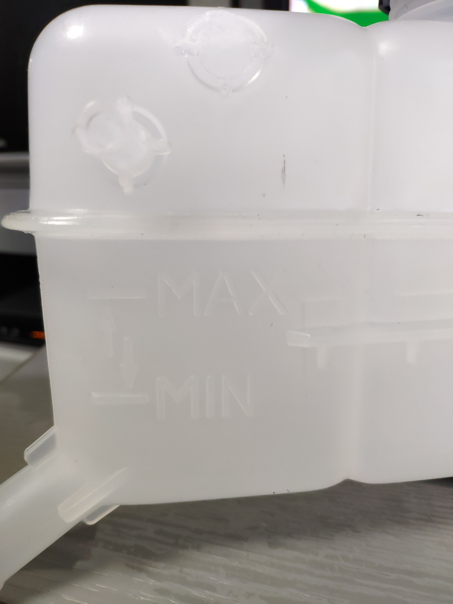

Вобщем опытным путём 👍. Почему спрашиваю, там на родном бочке разница между мин-макс совсем небольшая. Бывало иногда не заметишь а там ушёл уровень, немного то не критично, но всё же

Я GATES RC223 поставил, отрезав предварительно полтора витка пружины, пока нормально!

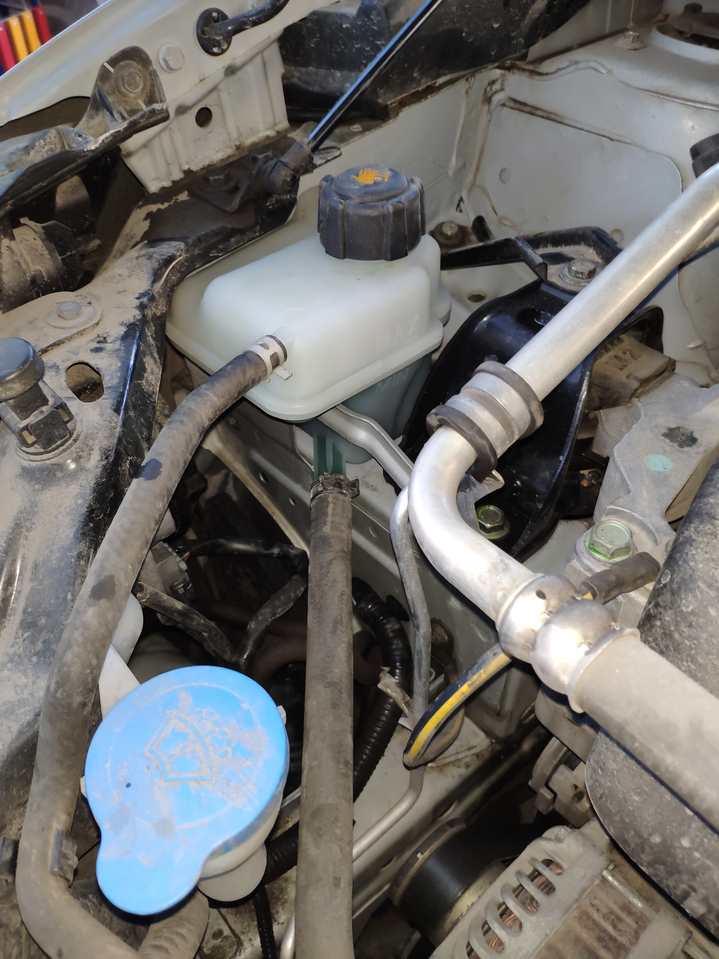

Я сейчас отрезал полтора витка у заводской пробки, поставлю наверное её! Вот как здесь —

При ремонте двигателя на заводском бачке отломал маленький отвод, поставил приоровский. 2 года стоит все отлично, только крышки меняю
Спасибо, такие отзывы очень важны!

А на приоровском по уровню как следить (мин-макс) с нашим совпадает?
У меня чуть ниже середины бачка
А как ловил уровень? То есть как понять, что уже минимум и надо доливать и наоборот
на горячую чтобы чуть выше середины был, просто поначалу поглядывал за уровнем а потом забил . Жидкость есть-наружу не лезет все работает
да, как то так среднее значение и смотрел
