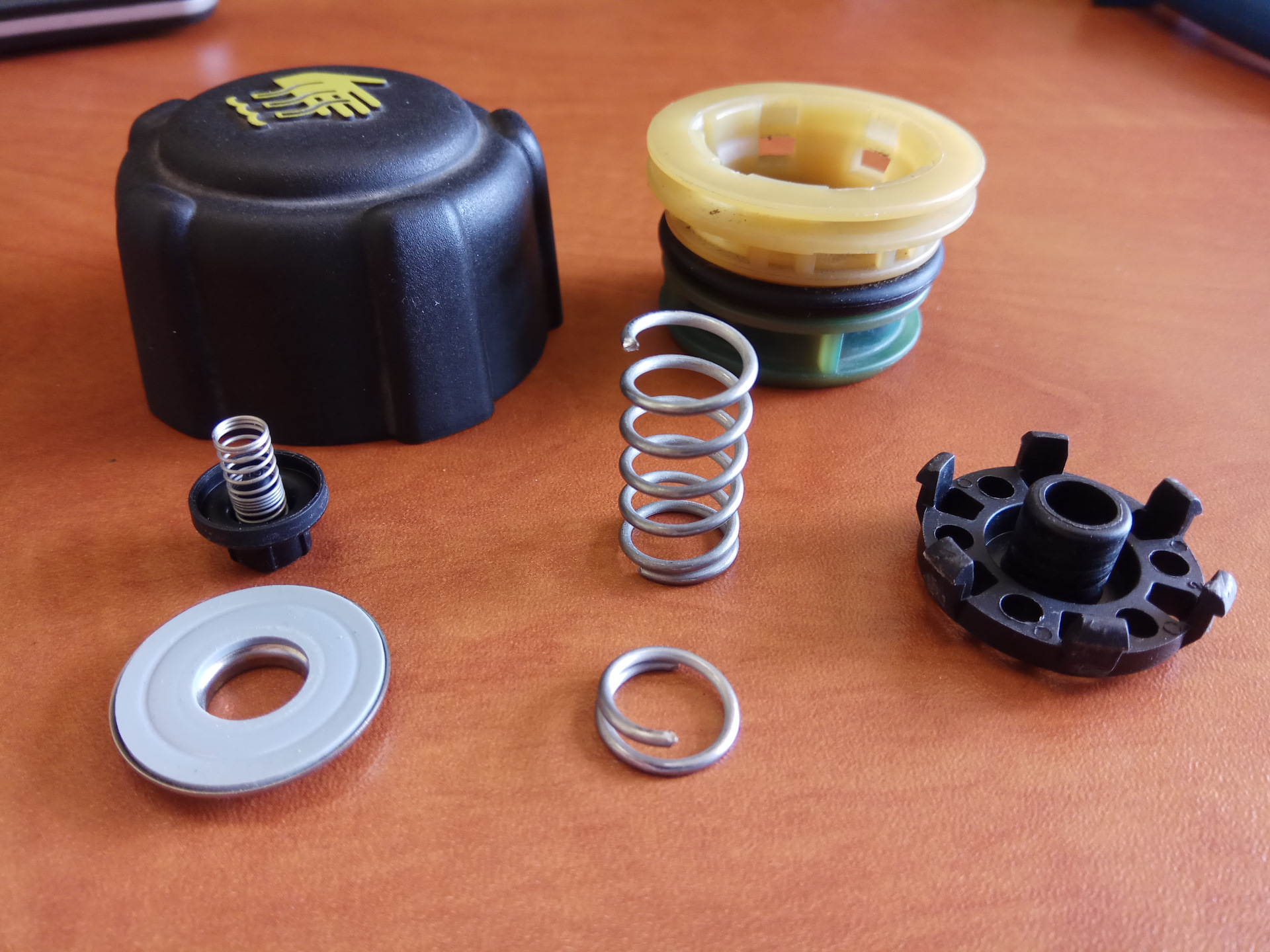

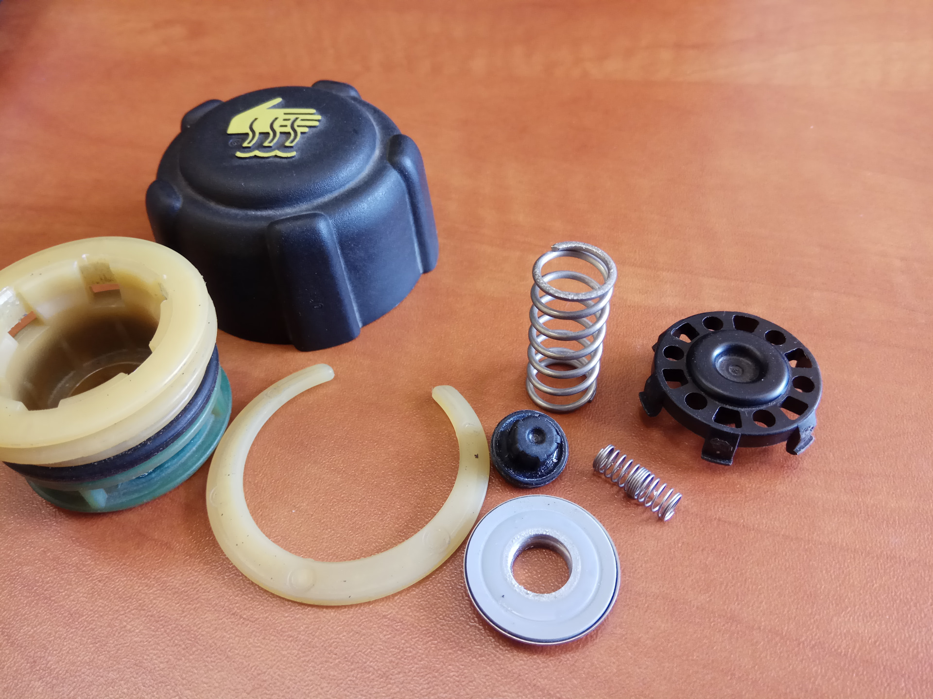

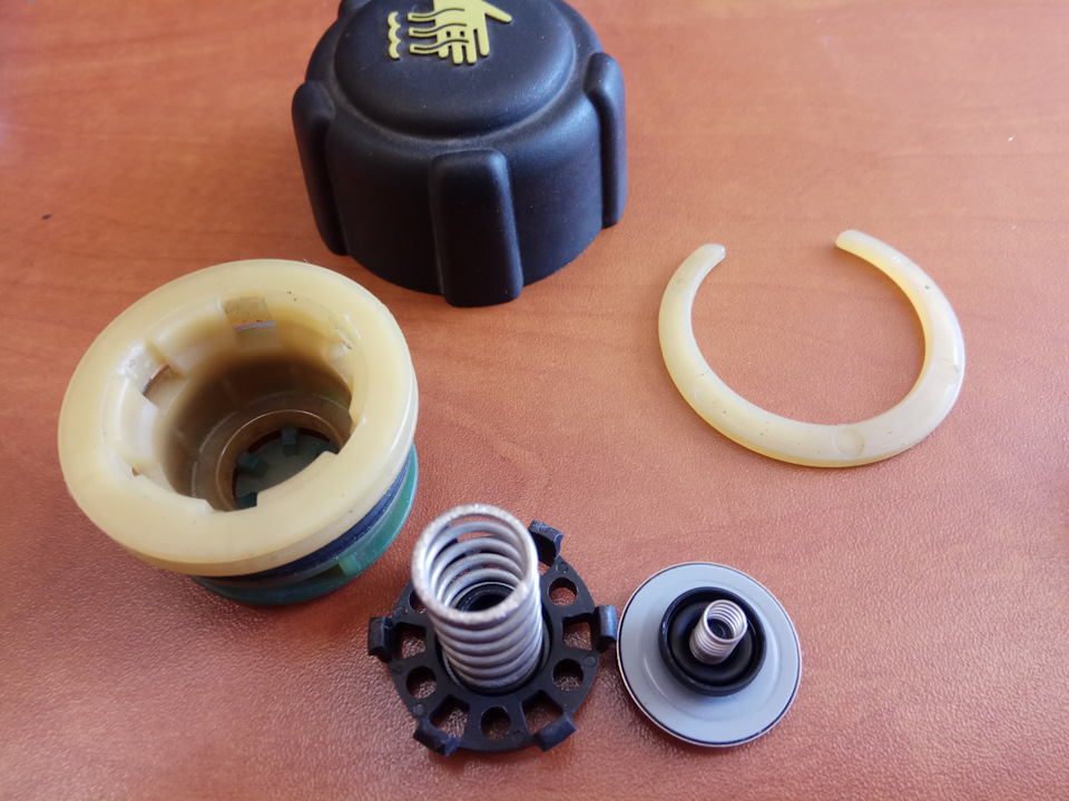

Старую пробку разобрал, чтобы посмотреть состояние. На мягком уплотнителе был твердый налет и на самом клапане тоже. Из-за этого клапан мог залипать. Почистил все и собрал назад.
Разбирается пробка не совсем просто, стопорное кольцо сжимал с двух сторон плоскими маленькими отвертками и тянул. Шесть защелок крышечки над пружиной очень тугие, сломал даже кончик отвертки.

PS. По совету ltybc2014 откусил полтора витка большой пружины.
Надфилем подправил сломанный кончик, пружина очень твердая, лучше было обточить наждаком. Установил пружину отрезанным концом к пластмассовой крышечке. Если ставить другой стороной, то клапан будет не параллелен к плоскости седла. Установил пробку и проехался. После поездки открутил пробку на несколько оборотов, воздуха вышло поменьше, чем до доработки.

Яне пойму по фоткам, где именно накипь была? А если пробку не разбирать а замочить в кипятке с лимонной кислотой?
Думаю это поможет. Налет-накипь была на поверхности малого и большого клапанов, не разбирая пробку это не видно. Думаю, лимонная кислота размягчит это.

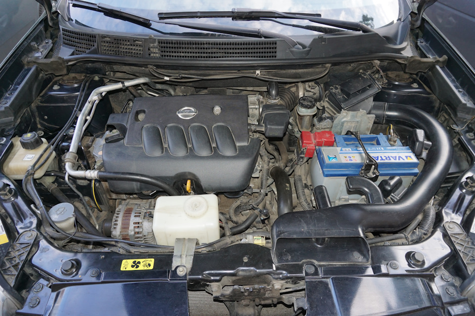

А что за трубка прикручена к шлангу от радиатора к бачку ОЖ.
Это трубки омывайки лобового стекла штатной и дублирующей. Омывайка в трубках обогревается дополнительно касаясь теплого расширительного бачка. Так лучше брызгает зимой и штатная и дублирующая. Это на время фотосъемки положил их на двигатель.

В родной пробке отложения были только на маленьком клапане, и пружинка там слабенькая, мог прилипать, т.к. он отвечает за впуск воздуха при остывании, то и бачки возможно лопаются при остывании, бачок начинает сжиматься. Это как версия.

Когда антифриз остывает, он уменьшается в обьеме и малый клапан запускает воздух чтобы не сплющило патрубки. Ее резать не надо.
