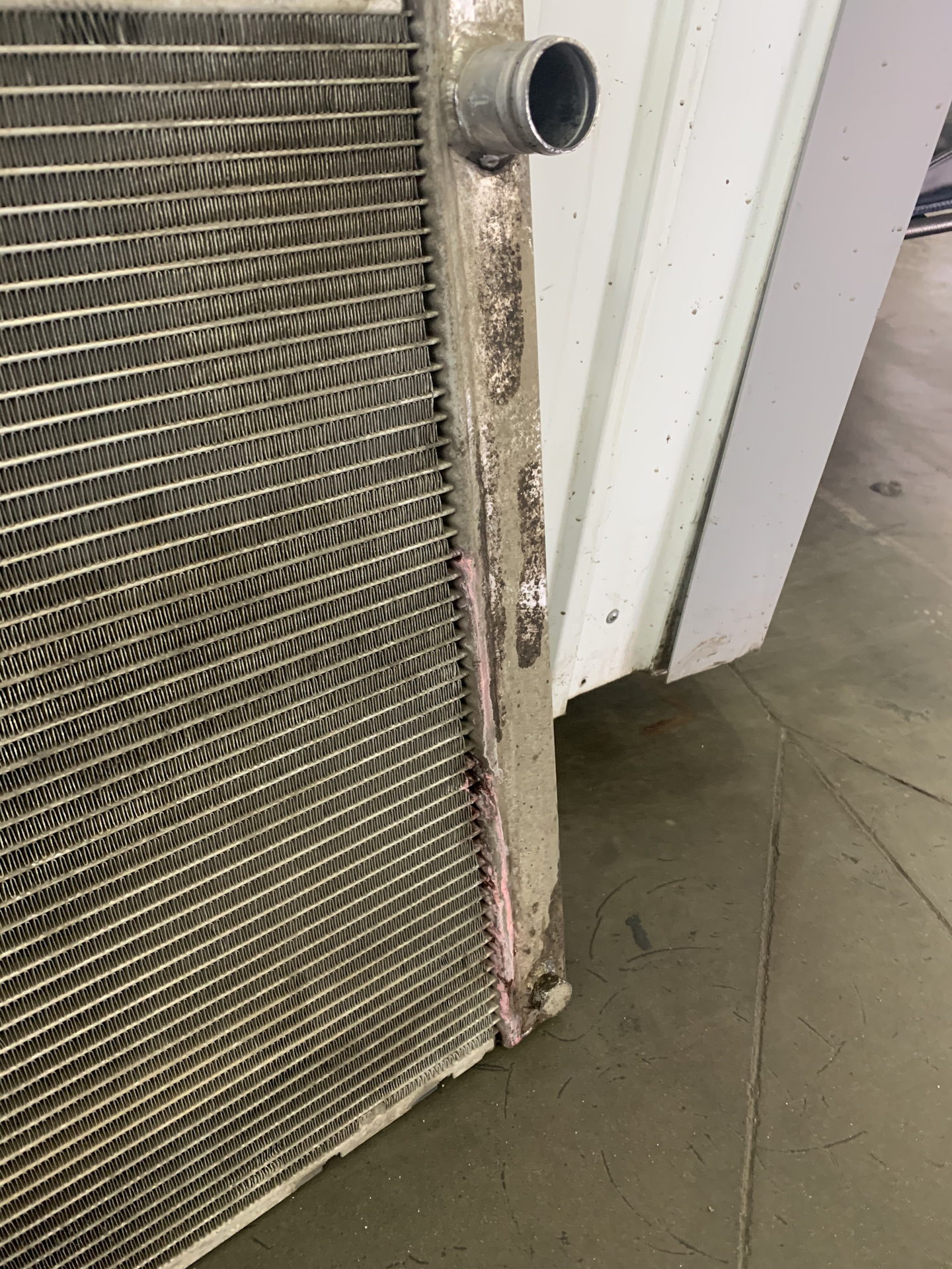

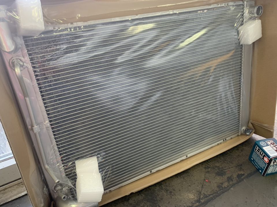

Прошло 2 года и 70000 км и беда пришла опять. Снова радиатор. Но радует что китайский SAT прожил столько времени.
Меняют те же самые ребята что и в прошлый раз (www.drive2.ru/l/495150219235688553/).
Кстати благодаря D2 можно отследить динамику цен на запчасти. 2 года назад этот радиатор стоял 5500, на момент покупки в Автотрейде он стоит 7805, поэтому было решено заказать на emex за 6385.
Раз заехал то решил и замену масла сделать раньше. Заодно поменять масло в редукторе.

Радиатор SAT TY0003MCU30 — 6385 руб.
Замена радиатора — 1500 руб.

Радиатор был в цветной (оранжевой) коробке?
Да
Вот! А есть sat просто в картонной без цветной. Была такая информация что в бесцветной лучше, он так же Китай, но сборка якобы в России, вот так.

Знаешь, я считаю что сат вполне норм радиатор. Не все столько ездят сколько я. Поэтому 70.000 км для него хороший показатель.
А лавр обычный антифриз. Как показала практика.
