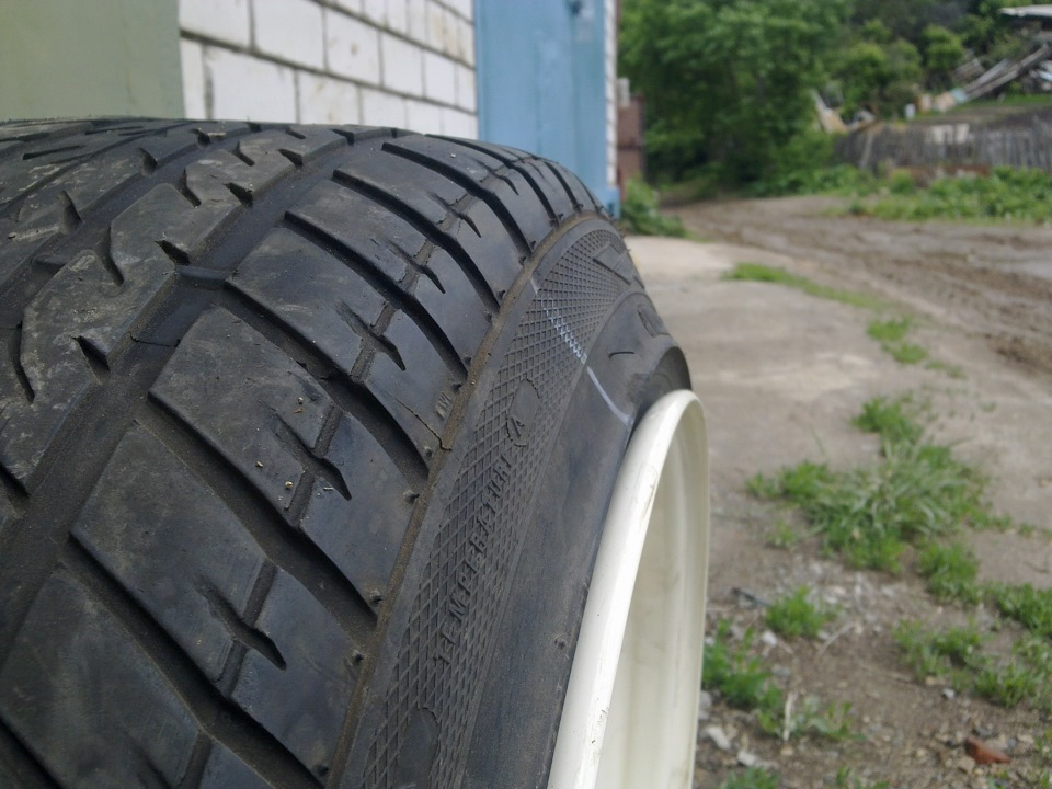

Как не странно, Впервые покатался на классических москвичах кроме своего, и сделал некие выводы.
Первое — стандартная трансмиссия раза в два лучше Тазовой модели 2101.
передаточные числа подобраны в разы лучше для разгона ( как не странно ) нет дёргатни в повседневной обычной езде, где с таз кпп нужно переключаться каждые две секунды…
Второе — Резина… М145, сколько я был наслышан что лучше ездить без резины на дисках чем на м145, но поездив на иже где спереди была диагоналка м145, я был удивлён насколько машина более управляемая нежели на 175/70, не кидает в колее, нет доворота задней оси в повороте ибо резина не подламываеться.
Я сделал выводы и теперь 100% хочу вернуть сток кпп, и готов с радостью махнутся комплектом свапа таз кпп на сток!
А так же будет стоять резина ми166 ( комплект уже найден )

А про М145 — тебя подкупили что-ли?) Я наоборот сравнивал М145 и Rosava Kapitan (175) и наоборот заключил, что М145 жуткая, машину надо было ловить.
Ну вот я сам в шоке, впервые сел на машину с такой резиной, ничего криминального не заметил), на участке дороги где есть колея, и где мой иж обычно немного начинает тянуть в разные стороны, на комби с м145 я его проехал и даже не заметил) ну машину вообще не пришлось ловить)
Просто на словосочетания "КПП/ВАЗ/не очень" и "М145/норм" слетаются лютые маргиналы и начинается стоковая вакханалия:D
Ну будет еще радость прокатиться на этой машине скоро, там можно будет сделать точные выводы, но 145я не плохая, я после всего прочитанного думал щас сяду буду рулём в разные стороны крутить и ловить машину, а она как вкопанная ( в пределах разумного ), как мне кажется это всё из за размера резины, может сама по себе м145 по характеристикам хуже самой дешманской росавы, но вот из за размера диск не ерзает по резине.
Скоро попробуем по исполнять виражи на м145 более агрессивно)

Резина… ну как бы тебе сказать, если поставить впереди резину шире чес сзади — ни какую машину ты на дороге не удержишь — это физика )
Ну и да — 15/195/50 вообще не подламывается, хоть и на много шире)
С каких пор 175/70 спереди, стала шире чем 175/70 сзади?
01ю коробку не я ставил ( все притензии к прошлому владельцу который сделал этот высер в 2000м году, а заморачиваться и покупать корявую 5 ступку за 70-100 баксов я не планирую.
Меня порадовало сравнение более широкого 15го диска, с узким 13м родным (4-4.5j), гениально. а еще вроде как на ламборгини диабло резина так же не подламываеться, хотя она 335/30/18 еще шире.
Ну так если хочешь ездить быстро, и не "ломать" резину, начинать надо с колес
в 13м размере — абсолютно любая будет подламываться ;)
Резину нужно подбирать под диск, если я поставлю 155/70/13 она не будет подламываться на 4.5j диске, и гулять не будет, потому что есть натяг, или если разварка будет, уже 175/70 не будет гулять. а 165/80 стандартный размер, с которым резина сидит как положено.
Ключевые цифры — 70 и 80 — высота профиля
Ты их на любую ширину поставь, оно подломится
Не подломится, если будешь в поворот на скорости 10 кмч заезжать )
Да? мне аж интересно как подламываеться стретч) вот даже представить не могу)

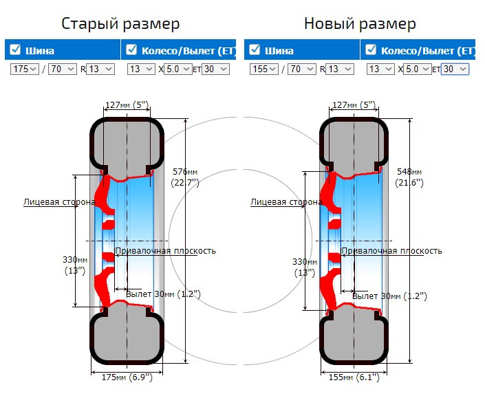

Разница в высоте 175/70 и 155/70 3 сантиметра если что.
Да хоть 10
слово "пропорция" тебе знакомо?
Сама по себе высота ни о чем не говорит
Именно поэтому, ее ни где и не пишут
Чем больше отношение ширины и высоты тем лучше колесо будет уводить.

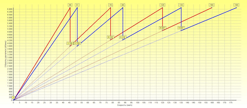

на 01й кпп не удобно, что бы 100 поехать на 3й нужно мотор перекрутить за 6200 ( с учётом износа резины ), на стоке можно будет до 120 крутить 3ю смело + на сток кпп провал при переходе на 4ю будет меньше на 500 оборотов относительно ваз кпп. ( с 6000 до 4000 на 2101 кпп, и с 6000 до 4500 на стоке )
Я просто понять не могу тебя) Ты же вроде гоняешь на нём, а родная диагоналка не по гоношному. Боковой увод шин всё равно будет большим. Может стоить подумать о паре 3.9? Ну это я так, если ты вдруг не подумал об этом варианте.
Да от 3.89 не большая разница на 175/70, ну и я нигде не говорил что буду диагоналку ставить)
будет радиальная резина ми116
А, за резину затупил че-то да. У меня же 3.9 и едет около 120 на третей как ты говоришь.
175/70 резина?
Ну да, на разварках только.
ну если сток кпп, то да примерно 120 будет на 5800-5900.
Да, не наверное больше крутить нужно. За 6. 5400 это 100км/ч

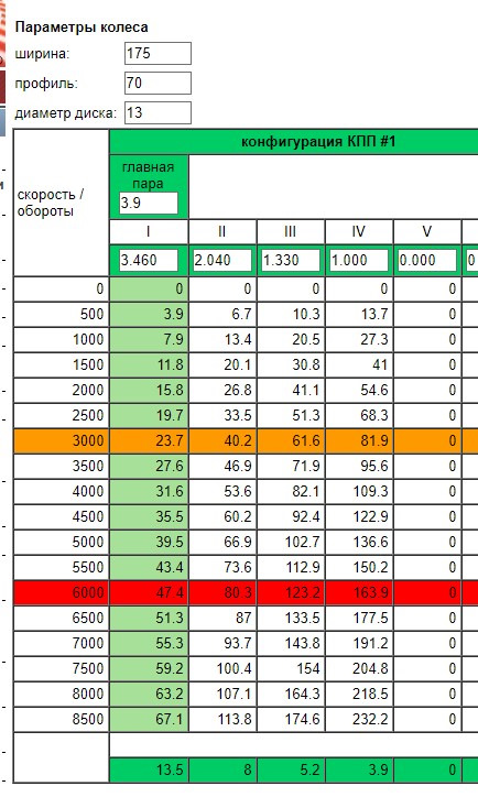

Калькулятор говорит что 100км\ч это 5000 у тебя на 3й при сток кпп)
Да, на моем тоже так, но видать в них что-то не так с размерностью колеса в этих калькуляторах. Или они не учитывают какие-то параметры. Вот синий график это 175/70 по мнению калькулятора, а красный то что больше похоже на правду и сходиться с гпс.
ну и вот если разгон мерять по жпс, то смотря на тахометр телефон начинает пищать что 100км\ч готово сразу после 6200 примерно.
iSedi
Ну если этот калькулятор не врет, то я 160 на москвиче ехал)) Чушь короче.
А у меня по моему тахометру на 4й выше 150 трудно разогнаться, оно просто не едет дальше.

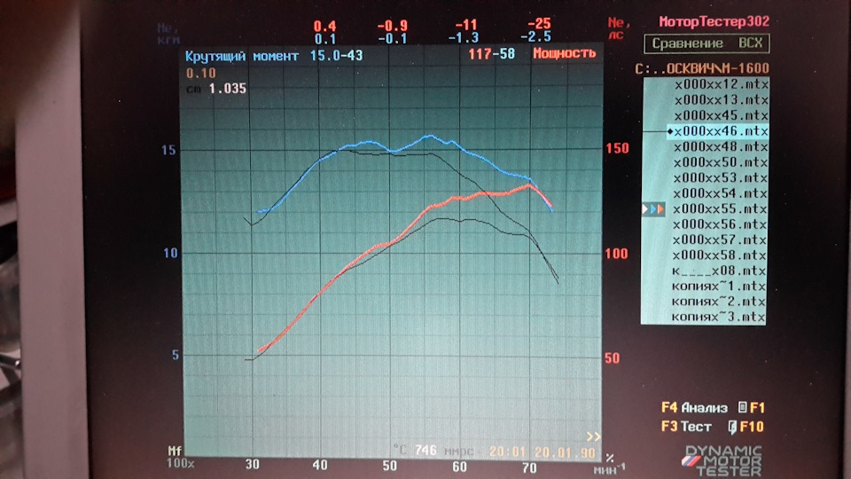

черные полосы сток коллектор и приёмная труба, цветные полосы это паВук 4-2-1)
Где-то я уже видел этот график. На нём то не сток мотор. Сложно сказать, как этот выпуск влияет на сток.
тут на графике 1.6, не помню какой вал, оно на обычном солексе ( опять же не помню каком по диффузорам, но дросселя 32/32 обычные )
да так же и влияет на сток, если с спорт валом мощность падает после 6400 очень сильно, то в стоке это еще раньше происходит, крутящий момент ровный до 6000, в принципе я бы сток выше 6000 и не крутил на сток кпп, 6000 можно сказать как предел для стока) дальше есть смысл только докрутить, но на стоке это не надо, что разгон происходит на 3х передачах, что квотер приходится на 3х передачах, с жиго кпп нужно 4ю врубать.
вот нет диностенда, да и денег на него нет) так можно было бы протестить мотор, протестить разные карбюраторы, разные вариации жиклёров, что на что влияет, с зажиганием играться.
Мне кажется ты не прав. Ты посмотри сколько там сил. Почти 120, там где у стока 75. Прикинь на сколько в нем больше топлива горит. Насколько больше выхлопных газов. Да и развитый выпуск как раз важен для широкофазных валов. А для сток полторахи мне кажется коллектора вполне хватает и прям затычкой он не является. Но сделать лучше конечно можно.
дык я вижу что там 120 сил, Как уже писалось немцы обычную полтораху на к126, обычным запилом каналов на сток валу выжимали 90 сил с полторахи.
тут 1.6 + спорт вал с фазой за 320, огромные каналы и развитый выпуск, как раз уровень 120 сил бензин вроде там обычный 95й, если учесть 280ю фазу сток вала, нормальные каналы, то график падения ДОЛЖЕН быть более резкий ( достигнуть своего пика ), а даже по этому мотору видно что он имеет рваный график на верхах. падает мощность то опять растёт, такого не должно быть, как будто выхлопные газы подпирают мотор.
Ну после установки коллектора график то остаётся таким же рваным, как ты говоришь, только выше.
В любом случае нужно всё тестировать на практике, сейчас мы гадаем и тыкаем пальцем в небо)
Че за бред 3к оборотов на 4 это 80 км/ч. У меня при 80 чуть больше 2000
Резина 175/70/13, главная пара 4.22, 4я прямая 1.000.
Там же 3.9 написано. У меня 165/80 стоит, но она ниже м145, но 3к оборотов и 80 км/ч это все равно бред)
там написана конфигурация Славы на его иже.
У меня 4.22 и 175/70.
щас кину мой конфиг.
именно из за таких оборотов и хочу сток резину 165/80)
Это уже более реальные цифры. Хотя, знаешь, на пикапе возможно и будет 80 при 3000, но у него и резина 6.40-13
forevka
по факту выходит даже 75км\ч в реальности на 3000
forevka
Спидометр врёт на 4-5км\ч в большую сторону ( завышает )
