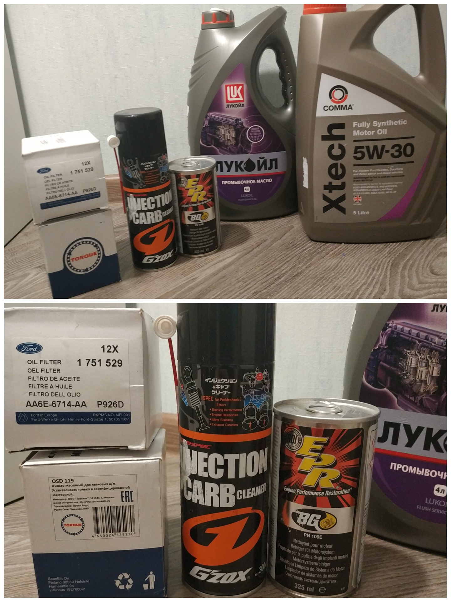

Для раскоксовки "СВЕРХУ" используется в идеале аэрозольный карбклинер Шумма от митсубиши.
Но он дорог, поэтому используем аналог от GZOX.
Суть в чем: заливаем сверху в цилиндры, прикрываем старыми свечами и периодически проворачиваем коленвал, затем высасываем остатки, крутим стартером для вылета из цилиндров всякой каки.

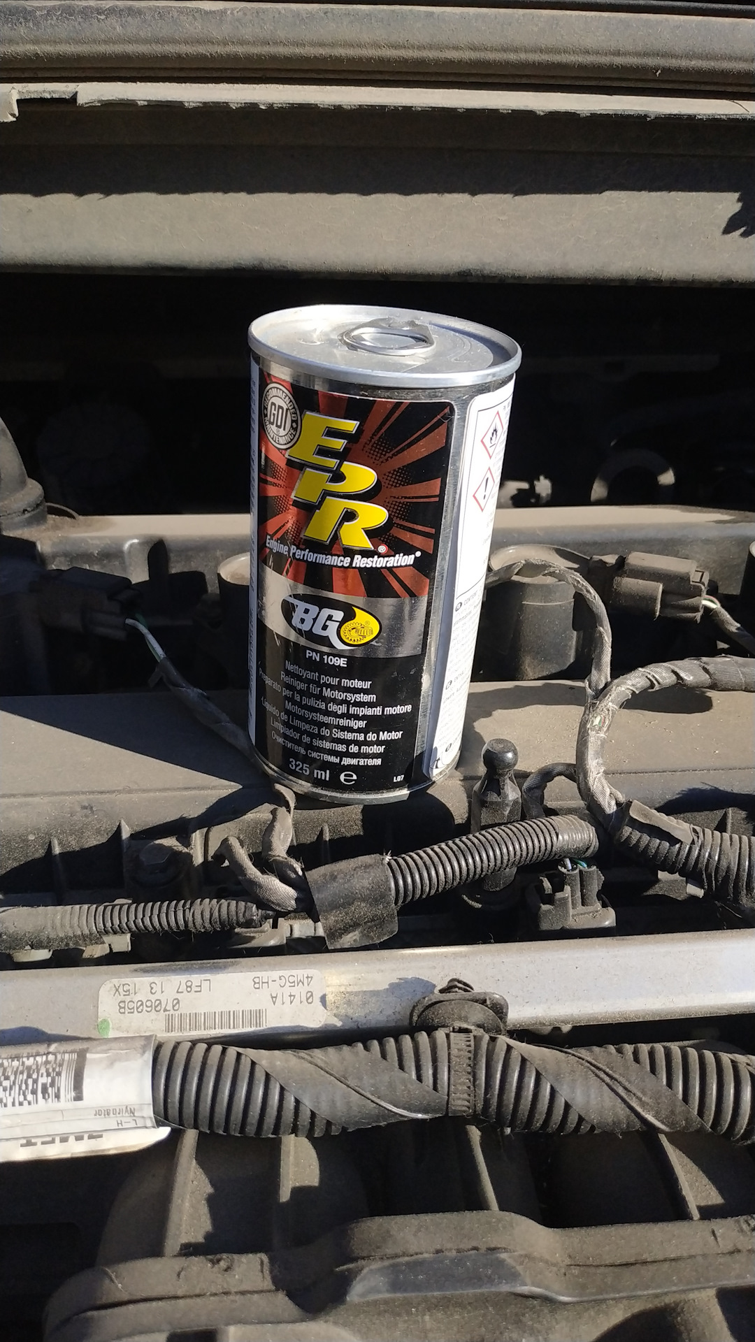

Раскоксовка "СНИЗУ" еще проще — заливаем содержимое бутылочки в заливную горловину — крутим движок на 1400об 30 минут — сливаем. Заливаем промывочное масло, ставим временный дешманский фильтр и еще 15 минут на холостых. Сливаем жижу. И только после этого ставим основной фильтр и рабочее масло.
Для этого этапа я использовал раскокс от BG — bg109.
OSD119 TORQUE Масляный фильтр — временный фильтр
1751529 FORD Масляный фильтр — основной
11101 GZox Очиститель камеры сгорания и топливной системы
BG109 BG Антикокс промывка масляной системы
19465 LUKOIL Масло ЛУКОЙЛ промывочное 4 л.
xtc5l COMMA Масло моторное 5W30 5л синтетика

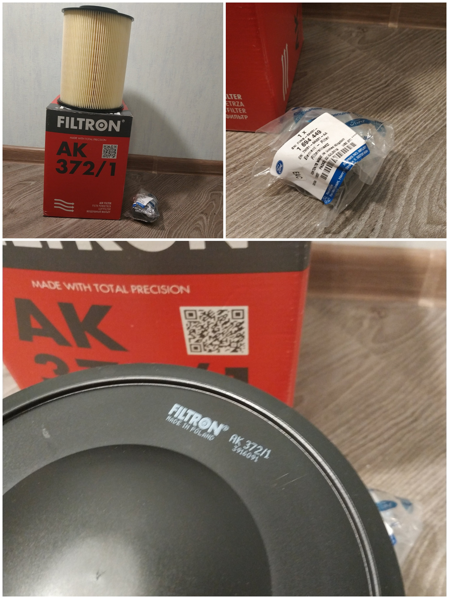

AK3721 Filtron Фильтр воздушный
1694449 FORD Фильтр вентиляции картера

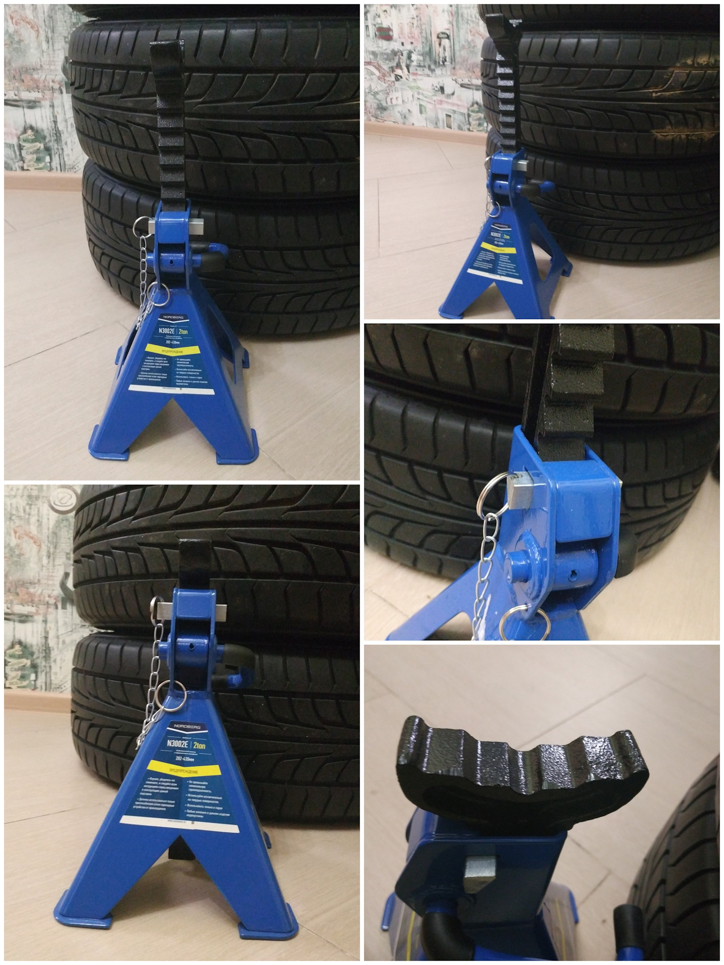

N3002E Nordberg Стойка механическая под авто г/п 2 т.

Думаю, что порядок действий и так все знают, скажу что БГ реально моет, лилась жутко черная и вонючая жижка. После промывки уже лучше. К сожалению, фото не сделал, ибо весь был грязный да и темнело, а гаража нет.
После заливки свежего масла сразу заметил разницу — только фонарем смог найти его на щупе — полностью прозрачное. Предыдущие мои опыты с лаврушками такого эффекта и близко не давали.
В следующий раз обязательно куплю еще БГ.

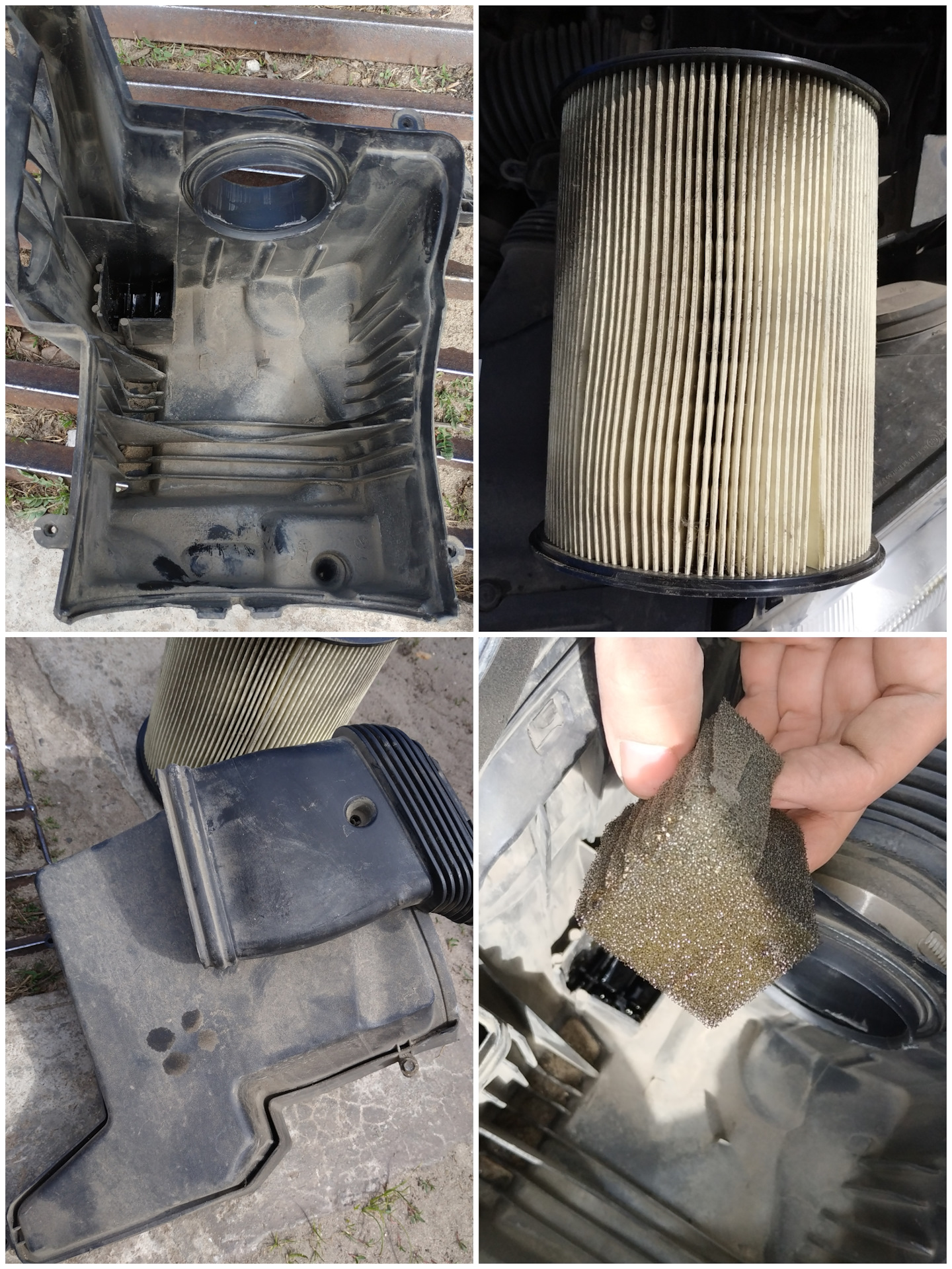

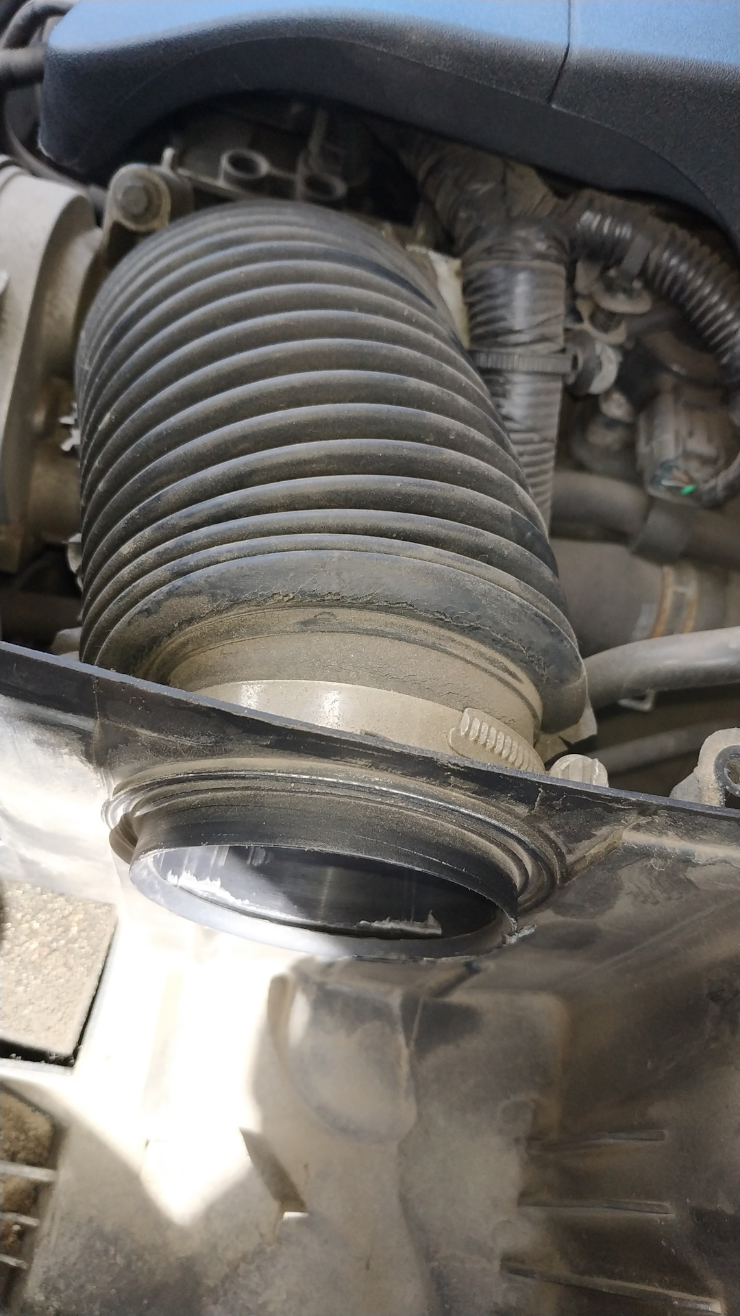

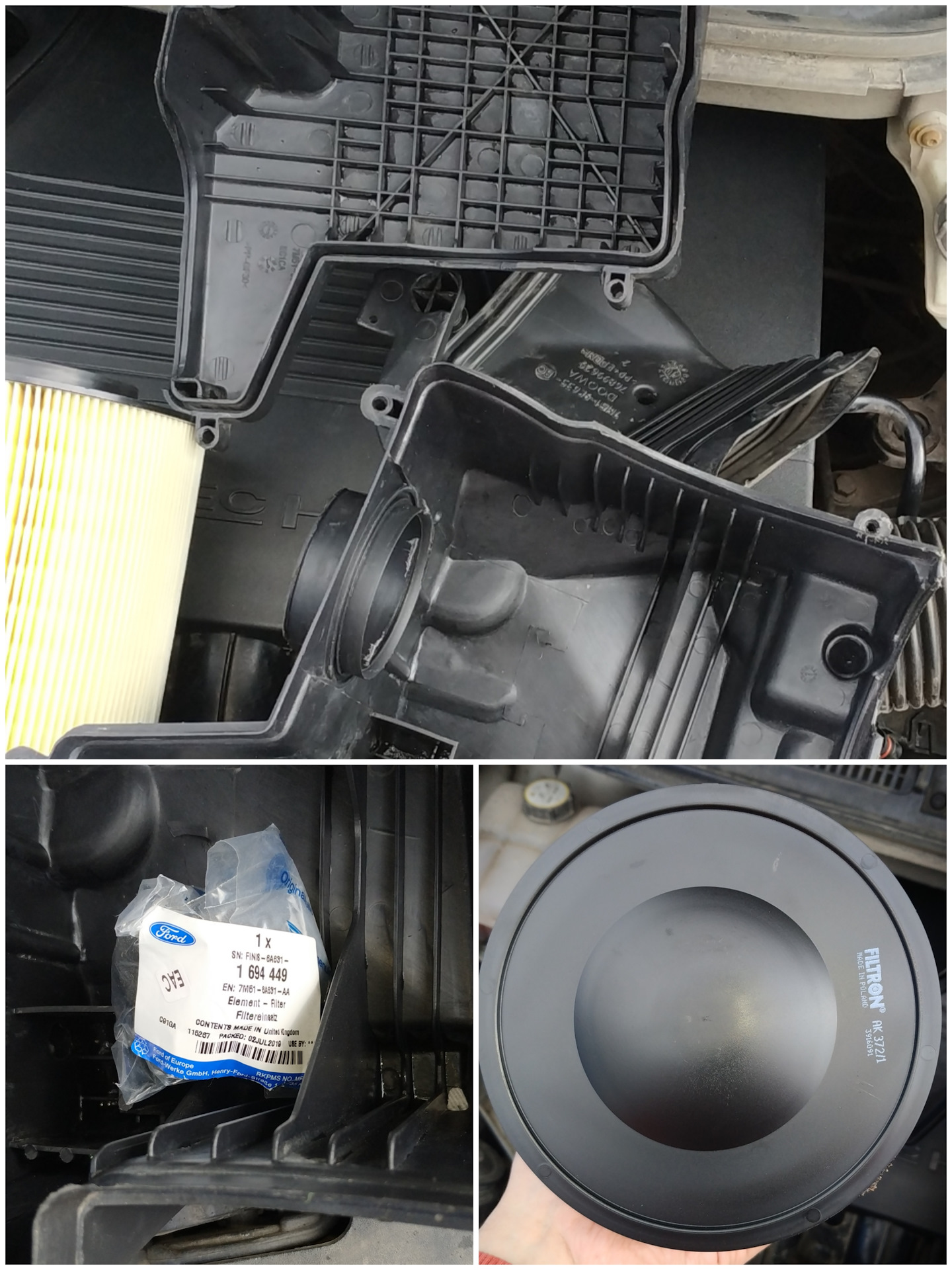

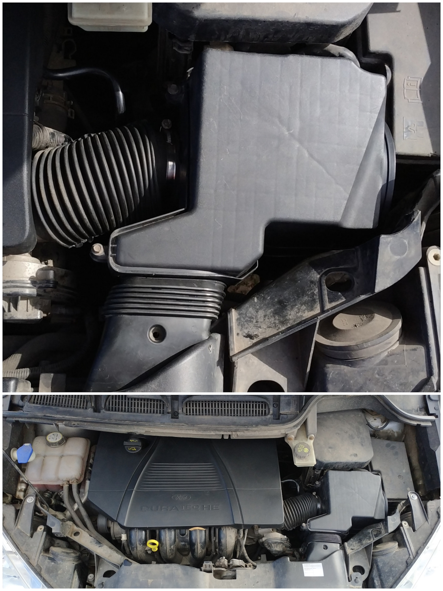

Далее на очереди был воздушный фильтр. Все грязно — от слова совсем.
Решил снять короб/воздуховоды и полностью все почистить.
Вырезал кусок резины и подложил под крышку, чтоб не натирало.

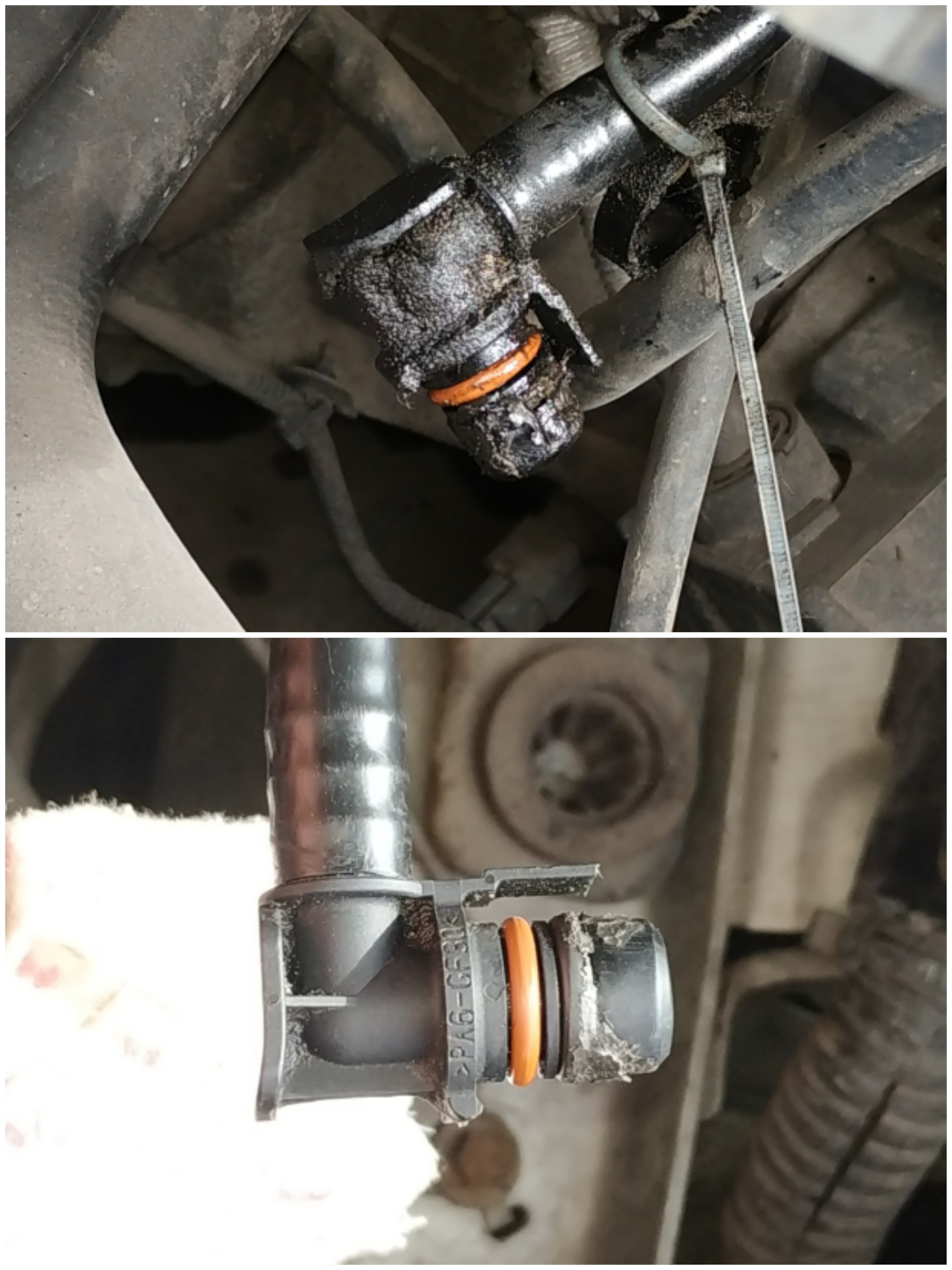

При чистке обнаружил что шланг, что заходит в корпус воздушного фильтра снизу держится на соплях, в общем, крепеж сломан. Новый шланг 1800р Может кто менял штуцер отдельно? Буду благодарен за информацию.

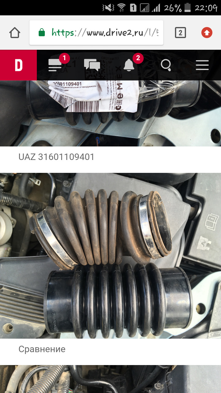

И про волгогофру тоже небольшой совет из личного опыта — попробуй гофру от УАЗа, у меня уже больше полугода она и чувствует себя хорошо. Она более плотная, чем волговская.
Я уже читал твой БЖ по этому поводу. Принял к сведению.

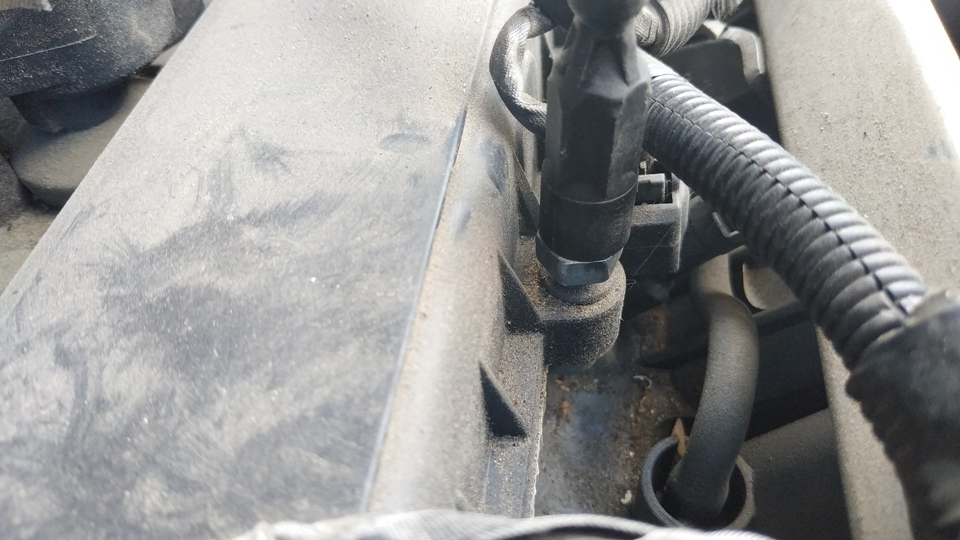

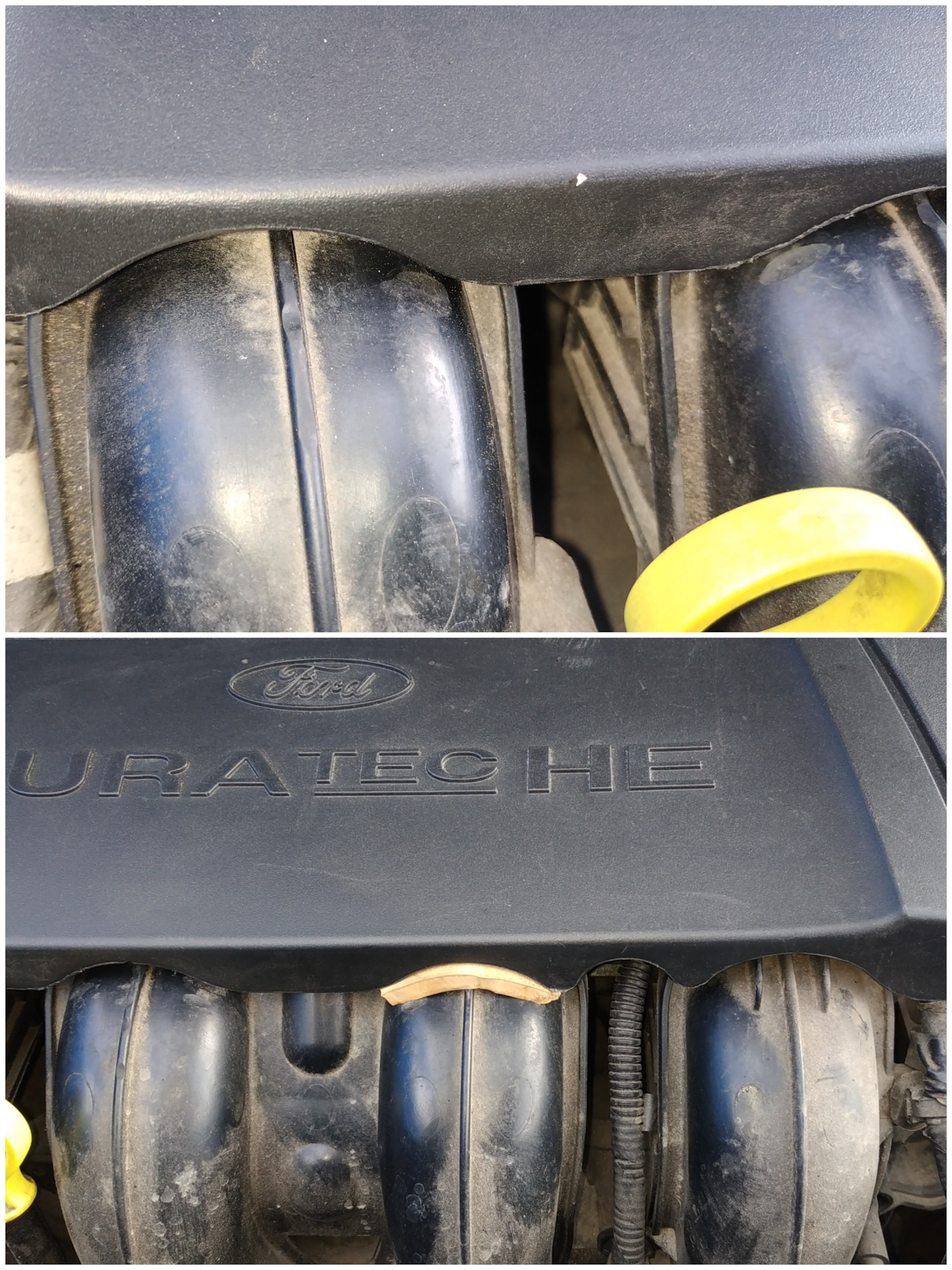

Миша, вот та пимпочка, на которую одевается пластиковая декоративная крышка двигателя, она регулируется по высоте. Просто выкрути её немного повыше и крышка не будет уже лежать на коллекторе и тереть по нему. Да, и ещё, после того, как я поменял все три родные резинки в этой крышке на резинки от шнивы, то крышка стала лежать более плотнее, ровнее и немного повыше.
Ооо, завтра проверю, спасибо!
Вот эти хреновины, они пластиковые, сидят на металлических шпильках. Ключиком на 10 или на 12 потихоньку открути миллиметра на 3 и крышка уже не будет лежать на коллекторе.
А если шайбу накинуть будет наверняка)
Отличный вариант. Я что-то тупанул и просто чуть выкрутил. Надо подложить всё таки шайбочку или тонку гайку найти где-то подходящего размера.
Ну дык на то и Драйв👍
SS88-Ford
Ещё проще сделал: гайку на 12 навернул, потом уже шпильку следом.
