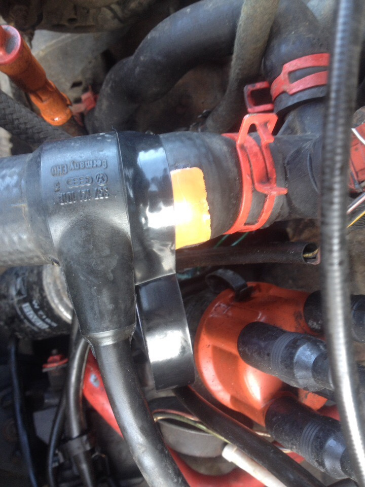

Всем добра! Меня неожиданно посетила неприятность в виде прорыва патрубка ОЖ . Ехал себе спокойно по городу и тут еле заметно парит из под капота, останавливаюсь, открываю капот… А виновника и искать не пришлось, сдался верхний патрубок ГБЦ-радиатор-расширительный бачок, отверстие будто шилом прокололи. Шансы, с наскока найти в магазине подобный, нулевые… А ехать надо, и приходит мне мысль пробовать заклеить… В хозтоварах приобрёл ремкомплект для камеры велосипеда и изоленту (куда без неё) )))))
Вообщем смех смехом, а получилось! Такая заплатка продержалась 4 дня, до того как прибыл новый патрубок.
Установка полнейшая скука, минут 15-20. Сливал ОЖ через обратку, которая к расширительному бачку подходит.
PS Докупил пару хомутов, ибо старые были просевшие слегка

ну и как турецкий гейтс на ощупь?
Вроде не плох, от радиатора до ГБЦ только только хватило длины, до бочка ОЖ с запасом. Около 3-4 дней подтекал после установки в районе ГБЦ, но может хомуты под устали (заказал новые). Щас вроде норм.
