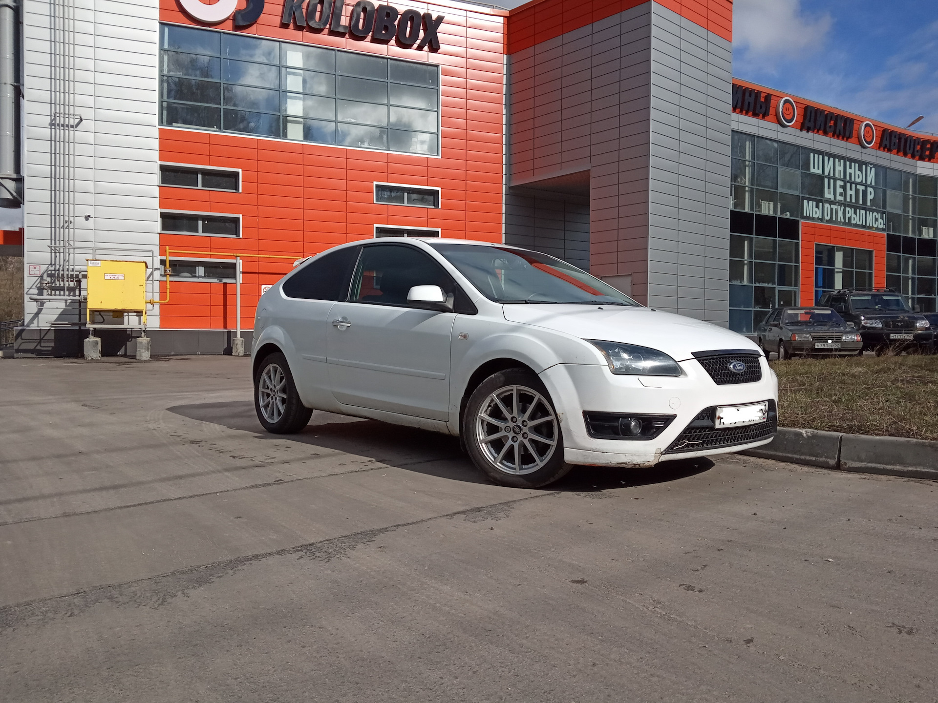

Когда купил, фокус был на 15 дисках, потом перешёл на 16. Надо двигаться дальше и вот, встречайте 17 диски.
Да, это не максимум. СТ идёт на 18, RS на 19 радиусе. А на драйве видел запись об установке 20 ти дюймовых дисков.
Ширина диска 7", вылет -45.
Резина 215/50
Разгон стал хуже, машина жёстче.
Но эстетика меня радует
Оставил без проставок
Один диск из четырех был кривой с внутренней стороны, поправили. Шиномонтажник сказал, что диски прочные, не боялся что лопнут при правке.
Резина бриджстоун экопиа 215/50 р17
Ну и отчёт по замене ограничителя
Мне нравится, я доволен.

Привет 👋 подскажи как диски от ЛР себя показали ? Я просто нашел пару достойных вариантов от ЛР и Ягуара именно этих же дисков, вот и думаю стоит или нет )) лопали или может гнулись ? Очень интересно!)))
Один за 6 лет немного погнул. Даже незаметно. Узнал, когда продавал
Так, хорошие, прочные, лёгкие
На шиномонтаже сказали, что не как пластилин китайский, а эластичные
Дак я поэтому и топлю только оригинал дисков, там чистый алюминий без присадок, они специально сделаны так чтоб вы смогли как можно дольше проехать даже на кривом диске )) а Китай сразу лопает )) но иногда совсем пластилин бывает, на б6 пассате помню орига совсем жидкая )))
Долго не мог понять просто подвоха с этими Ats дисками ) орига, весят мало как ковка, но не ковка )) 8 кило для 17 диска очень мало ) вот и решил уточнить, почитав ваш бж, много на них проехали ))
Вряд ли чистый алюминий используют.
Используют сплав с магнием и кремнием- AlSi7
А гайки под эти диски обычные под конус?
Гайки от родных литых дисков. У ленд ровера шпильки на 14, а не 12 как у нас. Но наши гайки как раз к этим дискам
Взял себе 18-е, но с нашими дорогами на них только покрасоваться, истинный комфорт на 16х штатках)
Диаметр ;)
Вид имеет!
От чего диски? Производитель?
Ленд Ровер эвок
Я тоже думал на 17 останавлюсь🤣
Это вопрос времени😋
