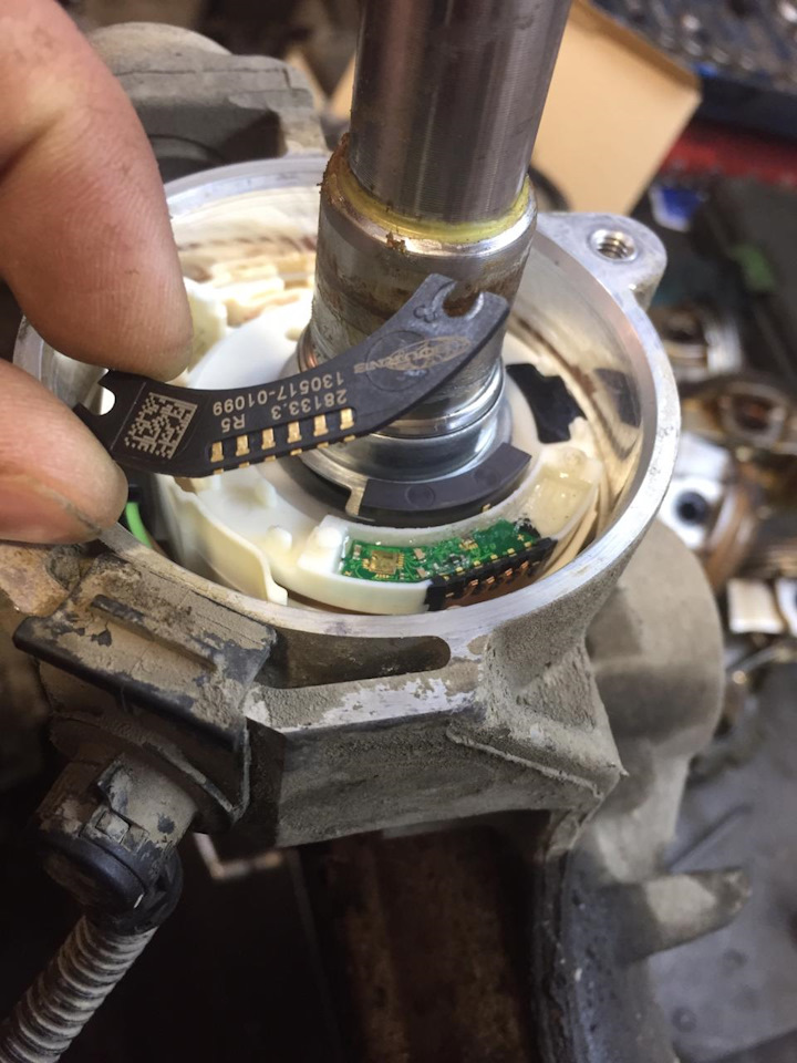

Сразу после замены продольных рычагов в передней подвеске умер ЭУР. Как говорится, не сходя с подъемника.
Через считанные минуты вылезла ошибка
Сервисмены конечно уверяют, что все само и так совпало.
На месте руль не сдвинуть, только на ходу и то с большим усилием. Доезжаю до дигноста, выписывают диагноз —
Ошибка C159300, датчик крутящего имеет функциональное нарушение
Сброс ошибки не помог, ЭУР не заработал, ошибка на приборке вернулась через 20 мин
К диагнозу и лечение прописано:
С результатами вернулся к сервисменам,
проверили первый шаг, т.е проводку указанную на схеме, все чисто, сухо, контакты в порядке, замечаний нет. Сервисмены опять мне про совпадение, и о том что их действия не могли привести к подобного рода неисправностям.
Клубные форумы не выдали чего то внятного, кроме замены рейки с космической суммой.
Может кто сталкивался с подобным?

Заменил рейку и забыл

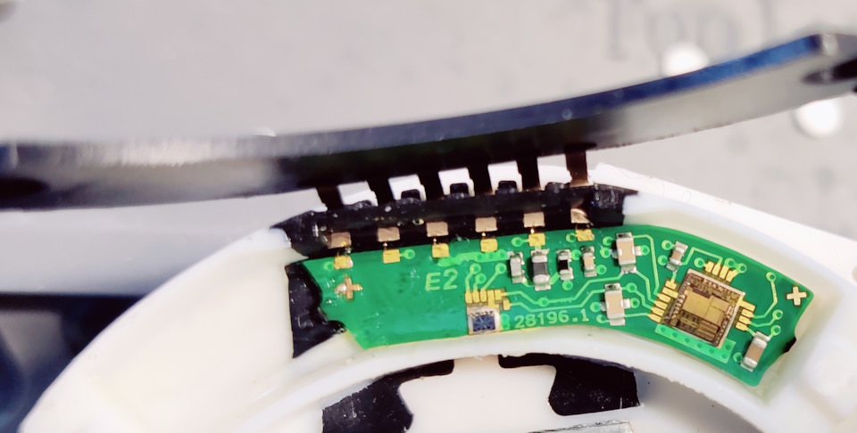

В секретности там нет смысла так как ремонт действительно не каждый осилит, да и оборудование с навыком работы паяльником нужны.
А по поводу рукожопости тут вы правы, всему виной гель которым залита плата, а точнее его количество
Одна рейка была восстановлена, для подтверждения причины выхода из строя, необходимо повторить эксперимент на другой рейке
Короче нельзя наконечники сбивать молотком, если стоит такой датчик. Выходит из строя. Даже банально при снятии рычагов можно этот датчик угробить. Мы обычно перед снятием рычагов откручивали тяги от наконечников и только тогда выбивали рычаги. Был случай, тоже этот датчик вышел из строя на 222. Но там реально совпало. Слышал случаи, что даже при снятии элементов подвески без удара молотка датчик отрыгивал. Очень хрупкая и коварная дрянь на самом деле.

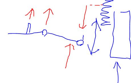

Вот когда подвеска зажата, такого не происходит. А на разгруженную подвеску, такой прикол появляется. Я на четырехстоичном подъемнике лупил, по фиг все. А на двухстоичном, происходит этот прикол. И такие тачки в принципе ямы не любят. Не для таких они уже дорог.

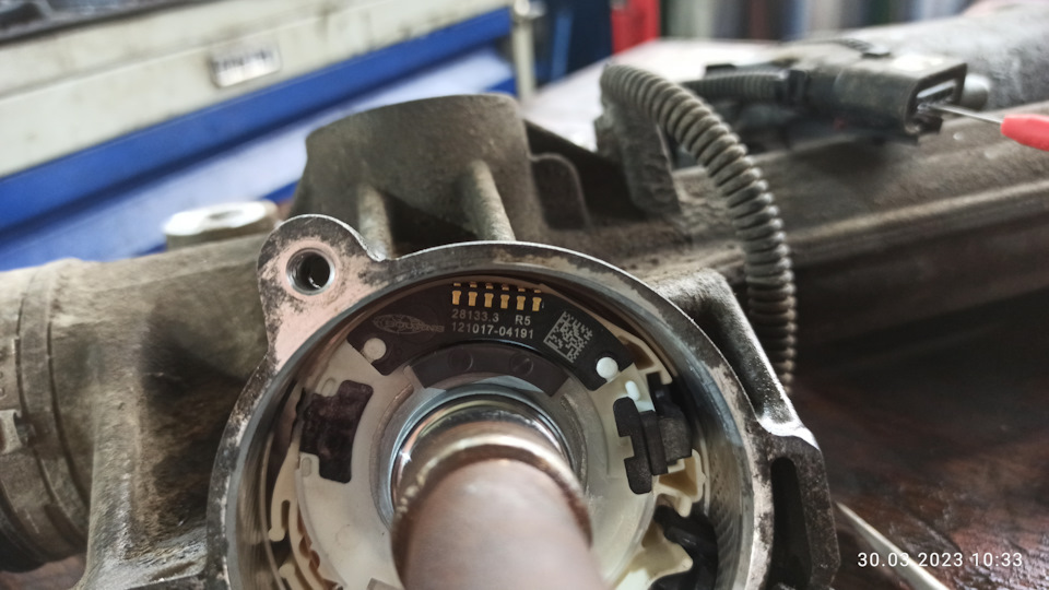

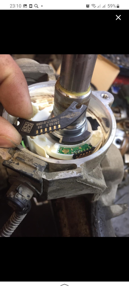

Ребят проблема решаема просто нужно снять крышку и препоять плату обратно если конечно руки не из жопы растут
Вы припаяли именно верхнюю крышку к контактам на корпусе, или под крышкой тоненькие проволочки от платы к корпусу?
У меня контактные площадки на плате звонятся с контактными площадками на верхней крышке.

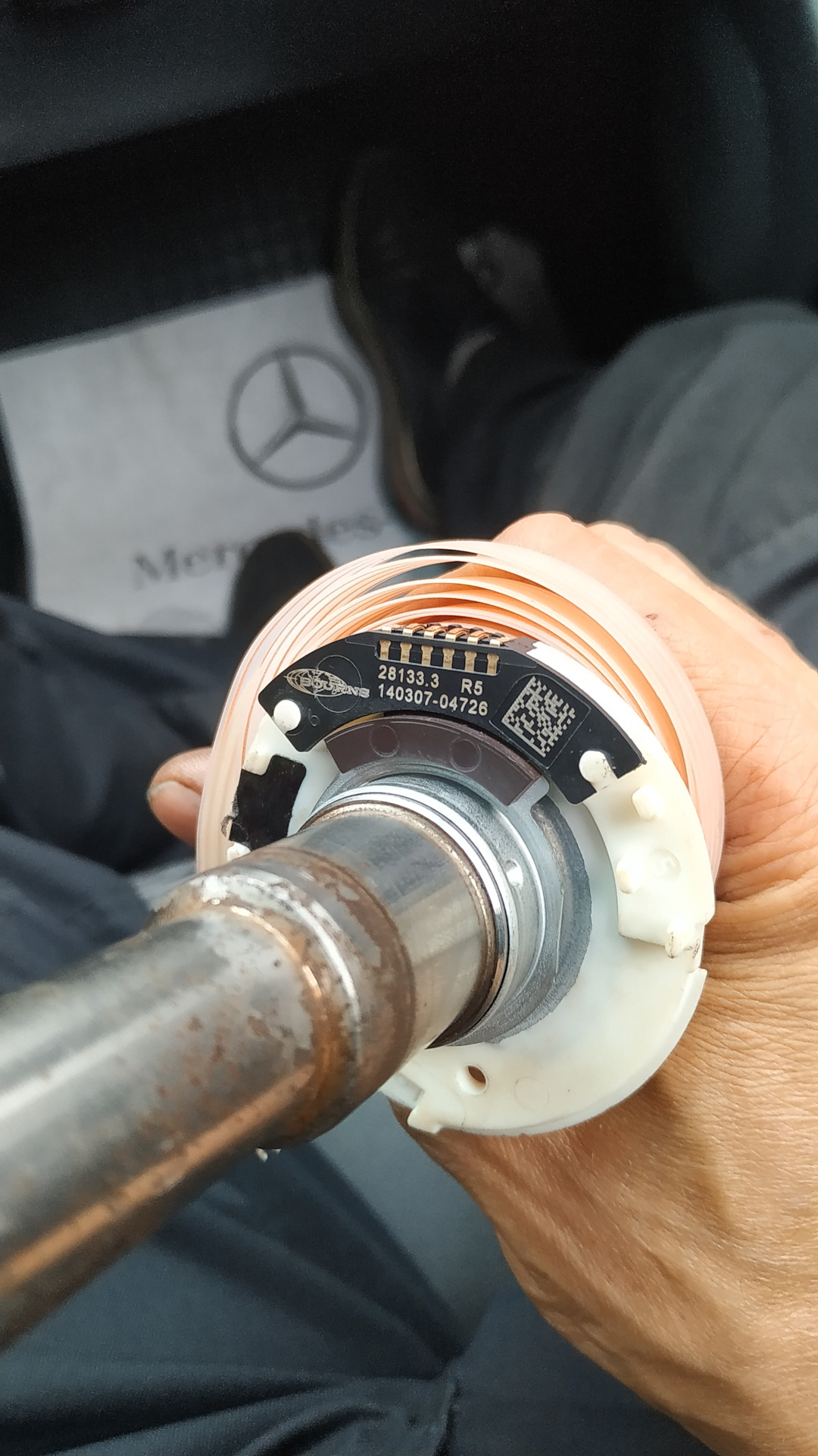

На самом датчике нету никакого датчика Холла или еще чего-нибудь? На сервисе мерседес сказали, что на месте изоленты еще должен быть приклеен датчик Холла.
После перепайки получилось реанимировать рейку?

Получается плата просто в контактных зажимах, не в сервисе так на дороге в хорошую яму и приветули

Я делаю эти датчики

Если сбился ноль, то вам повезло это можно решить програмно. Если датчик убили то запчастей нет только с доноров, узел не предназначен для ремонта …Вы уже третий или четвертый человек с подобной проблемой, Те кто специализируются на ремонтах мерсов знают что датчик поворота руля на эл-рейках очень нежный узел там надо фиксировать вал и при замене рулевых тяг скидывать клему аккум. В Москве есть контакт кто их чинит.

Была такая проблема, после замены наконечника. В сервисе мастер вместо съёмника использовал кувалду. В итоге выход из строя датчика рейки.
Чем закончилось? Заменой рейки?
Поставили б/у рейку. Пробовали отремонтировать, не получилось, (Ставили датчик с другой рейки).
Б/у рейку приписывали?
Рейку нашли с таким же номером как у меня. После установки ошибки пропали. Прошивка не понадобилась.

Датчик срывает с креплений он приподнимается и при повороте руля его вырывает.
Находится у рулевого вала под крышкой.

Ну все тоже самое, тут проблема не в датчике а именно в кувалде, при ударе шаровая пружинит в рейку с рычагом и вал рулевого колеса уперается в рейку идет облом. В жизни такой нагрузки нет так работает шарниры, а кувалдой когда бьешь нет шарнира, с одной стороны удар уходит в стойку и перекладывается на реку, нарисую сейчас схему. Тут механика 7 класс…
Я, это ошибка по положению карданчика в эур, было у меня после переборки эур.
Необходимо проводить адаптацию нулевого положения. Делается через диагностику, но как хз.
