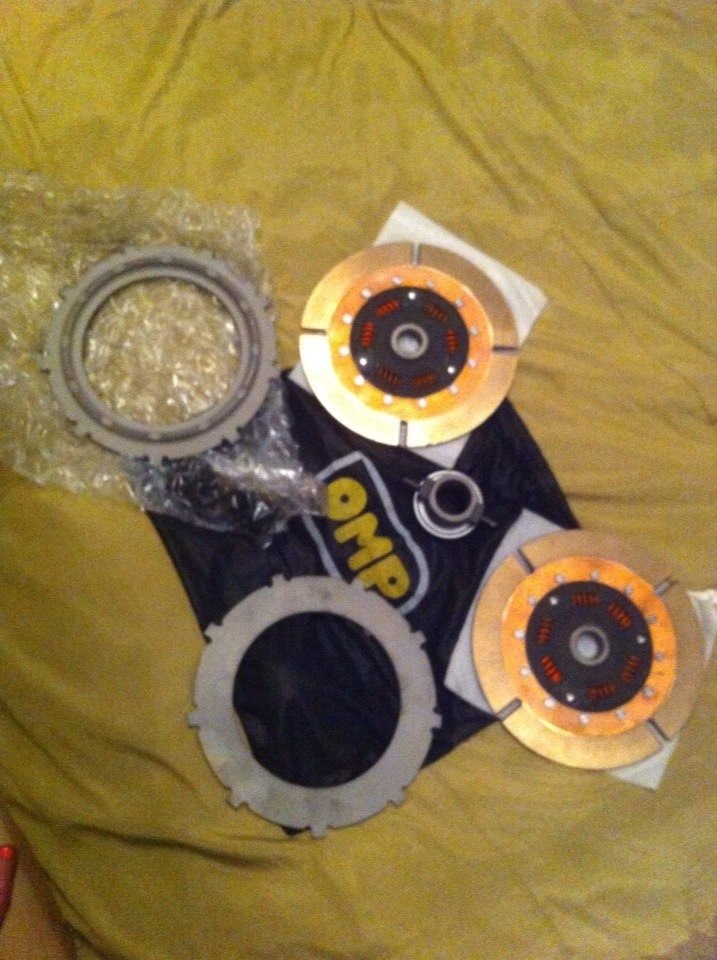

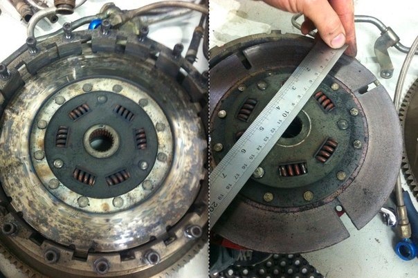

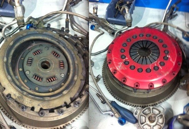

Далее была эпопея со сцеплением. После его демонтажа мы произвели замеры и оценили его жизнеспособность. Остаток процентов 40-50, наверное. И тут очень двоякая ситуация. И денег лишних нет, если честно. Ремкомплект на него стоит около 500$ в Японии. Плюс доставка до РФ и в общем и целом он выходил под "полтос". Покупать какое-нибудь б/у сцепление в более живом состоянии — нищебродство души. С тем же успехом можно на этом ездить. Хм… кстати, ездить на этом? Вполне можно. И даже скорее всего оно бы меня довозило до осени. Но с потерями в трансмиссии, легким проскальзыванием на лаунчах и главное, оно бы все лето держало меня "в тонусе" и нервном напряжении, так как я знаю, что кончится оно может в любой момент. А внезапная кончина сцепы на гтровском гетраге означает, что машина бы полюбому встала "на прикол" на месяц. Месяц, пока бы ехало другое. Купить новое? — Вообще не бюджет. Раньше новая сцепа стоила около 120к, сейчас я даже не хочу знать. =) Даже не буду смотреть! Я и так не очень хорошо сплю.
Кстати, оставить сцепу как есть и докатать на ней сезон означало бы то, что потом ее придется выкинуть целиком. Так как ремкомплект уже не поставить бы было. То есть тоже экономия так себе, сейчас пожалеть 50, чтобы потом выложить 180?
В общем печалила меня ситуация. Посчитав скуднеющие запасы в копилке, я решила, что сцепа все равно не впихивается в смету. Ну никак. И сказала, что мы оставляем ее и будем надеяться, что она выдержит еще один сезон. Виталик сказал: "Ну смотри. Она в принципе еще поездит. Не расстраивайся, поставим что есть."
На том и порешили.
А вот и она, собственно говоря:
и да, по цвету она красноречиво заявляет что я не жалею керамику и ползаю на ней в пробках. =)
После написания одной из прошлых записей, мне на драйве приходит письмо от подписчика gtrgtr. Говорит, что у него, по счастливой случайности, есть не пригодившийся ремонтный комплект на мою сцепу. С ума сойти. Это мягко говоря редкость. И сообщает, что готов мне помочь и продать ее за столько, за сколько брал сам. А именно — 20000р. Сама не веря своей удаче отправляю деньги и буквально вчера получаю посылку из Хабаровска. Андрей — спасибо еще раз! =)
В комплекте: два демпферных металлокерамических диска, два железных "сендвича", болты корзины и выжимной подшипник. Кстати, подшипник там свой, не взаимозаменяемый со стоком. И он отдельно стоит 100 баксов, если мне не отшибает память. Так что считайте сами. =)
Вчера с восторженными глазами дербанила коробку и думала, что никогда у меня не было НОВОЙ брендовой сцепы. Восторг!

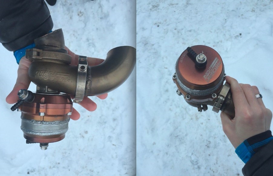

Марафон сказочного везения продолжается. В записи о турбине упоминала, что нахожусь в поисках ветсгейта.
С ним тоже было много трудностей. Найти б/у бренд в хорошем состоянии почти невозможно. Китай — точно отказать, ибо нефиг, мы уже столько раз обжигались при постройке сливы еще на sr20 с этим, что пальцев на руках не хватит… ( углублюсь в воспоминания на минутку) Когда мы делали из родного атомосферного — турбо мотор для нашего Кабрика, денег было не очень много, прямо совсем не очень много. И когда понадобилось купить блоу-офф, оригинальный стоил 12 тысяч — существенная часть дохода. =) Мы купили 3(!) китайских по 2500. Первый оказался бракованным, второй травил по непонятной причине, а апофеозом всего стал третий, который отлетел в капот с обратной стороны! =)))) В общем и смех и грех. Как сейчас помню, как Костик злился на дороге и говорил что ВСЁ, точка. Никакого китая! И что мы за дебилы, если нам понадобилось три щелчка по носу? В тот же день, чуть ли не на последние был куплен оригинальный HKS SQV и к этому вопросу не возращались больше никогда. Он отработал три года без нареканий, а потом… нет, он не сломался, что вы! У него выросли ноги и этим летом он "сам" ушел из дома из сервиса, где сливу свапали на 2jz, но это совсем другая история.
Вернемся к Синему. Ему нужен гейт. Почему не Китай, думаю уже понятно. Бренд после скачков курса валют (я все еще не могу смириться) стал стоить 23к (вот жаль, что тут нет смайликов! Здесь бы непременно были: вытаращенные глаза, крики, злобная морда и табличка цензура.) В общем то и до этого было около 14, но все равно не двадцать три же!
Мне обещали помочь найти б/у хороший проверенный вестгейт. Но он оказался продан. Я искала сама, но результаты не утешительные. Была готова заплатить за б/у до 15, главное чтобы рабочий точно и не подделка.
Но, как в песне: "крокодил не ловится, не растет кокос." — гейта нема.
И тут мне звонит мой настройщик Денис ( mr. Y) и говорит, что есть хорошие новости. Нашли кому продали вест-гейт, на который я изначально рассчитывала. И новому владельцу он оказался не очень нужен. И он любезно продал его мне чуть-чуть дешевле, чем купил сам. Не верьте глазам и ушам — 6000р =)))
За оригинальный прессижен 44мм, который сейчас стоит 430$. =)))
А еще он точно проверенный и рабочий. И еще и с "тюнингом". =)) Его модернизировали увеличением камеры, если я правильно понимаю устройство.

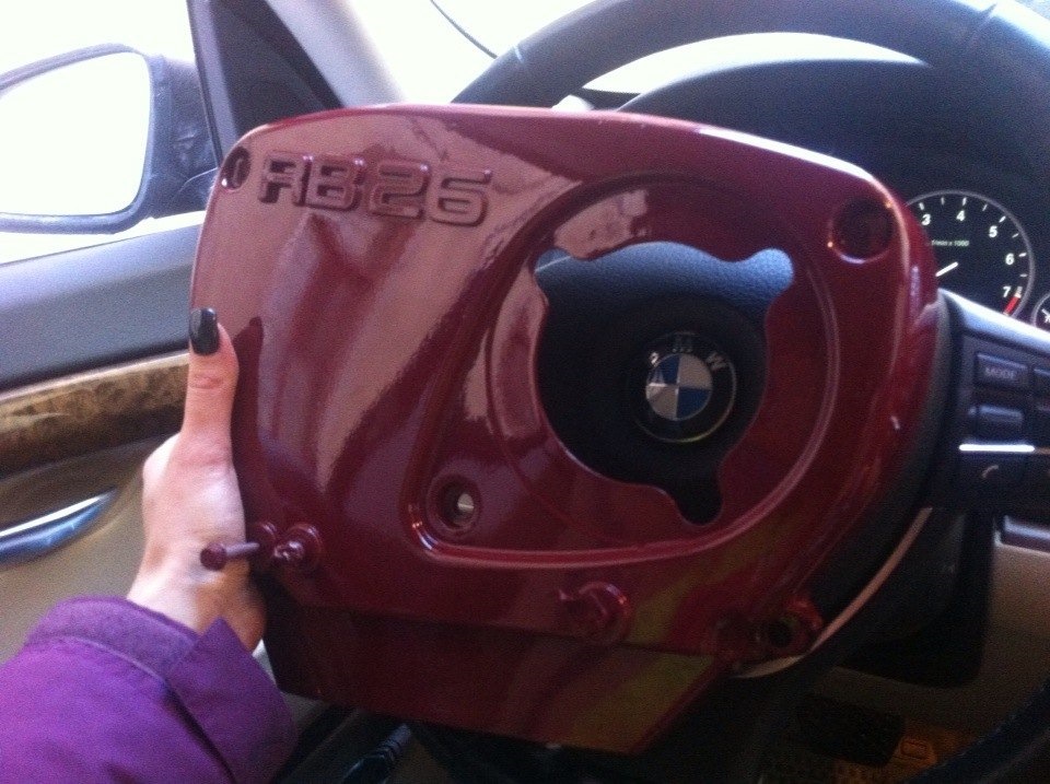

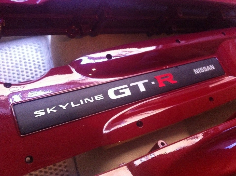

Что еще? Мои замученные жизнью клапанные крышки тоже получили право на возрождение. =)
Сначала их отчистили до состояния хоть в магазин сдавай.
Потом отдали мне и я потащилась подбирать краску.
У меня был даже целый соц. опрос в контакте, в котором приняли участие более трехсот человек!
Решали в какой цвет их покрасить.
Варианты были:
— Оригинальный. ( проголосовало 135 человек)
— Серый графитовый. ( Я очень хотела изначально такой цвет. ( проголосовало 56 человек)
— Синий как машина. ( проголосовало 78 человек)
— Сделать крутую аэрографию с черепами. ( проголосовало 56 человек, как и за графитовый)
И что вы думаете? Послушай публику и? Разбей стереотипы и сделай как решило большинство! =)
Оригинал — признак породы. =)
Долго подбирали краску. Очень боялась, что получится сильно красный, а он все же благородного бордового цвета.
Но вышло вполне достойно, на мой взгляд. Для чего еще нужны белые кожаные сидения? Чтобы крышки от ская не поцарапались!
