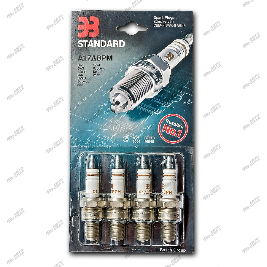

Добрый день уважаемые форумчане!
Хочу оставить короткий отзыв по данным свечам.
В последнее время Патриот на холостых работал иногда неровно и подергивался. Поэтому мониторинг свечей зажигания показал, что самые оптимальные свечи Энгельс А17ДВРМ — цена и качество. Производят на заводе БОШ. У нас в Иркутске были приобретены за 520 рублей.
По результатам могу сказать следующее — машина работает ровно, на холостых пропали подергивания и не устойчивая работа двигателя. В движении тоже все отлично. От заводских отличаются как земля и небо. Так что рекомендую))).
P. S. Иридиевые не покупал специально, хотелось проверить отзывы по данным свечам.
Свечи менял не сам :-), в сервисе, просто попутно делали иные работы.

А17Дврм это вазовский на 8 кл движок. Для патриота нужны если брать Энгельс АУ14дврм ( тонкие)

После АУ17ДВРМ нашёл и поставил АУ14ДВРМ с зазором 0,8, работа двигателя больше нравится что на газу что на бензине,

Хорошие свечи. Намного бодрее едет машина, чем на родных. Недорогие. Езжу на них более 3х лет. Раз в год менять и не морочиться.
Ну вот и мне показалось, что бодрее. Списал это на субъективность. Но машина едет с ними по другому, это факт. Родные свечи это днище, а тут перемена была разительной.
Ставил такие, сперва один комплект через 1500-2000 км примерно начались пропуски на холостых на газе, думал подделка, купил второй комплект тоже самое примерно через 1500-2000 км. обиделся и купил DENSO IQ16TT и забыл что у меня есть свечи.
Ну газ это отдельная тема (там все через одно место), на бензине они нормально работают. Я понимаю, что многие говорят за денсо-но пока не вижу смысла ставить, надо посмотреть сколько обычные отходят отходят, ну потом вынести вердикт! Замена их или нет.

Без обид ))) давайте так )) согласно вашему бортжурналу — вы установили свечи Денсо — на 83 950 км, сейчас у вас пробег 96 000 с хвостиком и вы агитируете за них! Т.е. свечи прошли 13 000 км и для вас это показатель ?! Для меня будет показатель — если они пройдут хотя бы 50 000 км. Вот тогда можно поговорить за жили были :-). А так это все агитация за советскую власть :-) .
Да я собственно и не обижаюсь, действительно пробег скажем так себе, просто я с теми 2 комплектами намучился.
Думаю что 50 000 км для них не потолок, потому как у жены на СХ-5 иридиевые свечи этой марки перешагнули отметку 75 000 км, а состояние их очень хорошее.
И это я не агитирую за "советскую власть", скажем так хвалюсь, поставил и забыл.

А у этих свечей шестигранник под ключ на 16?
Ставил в сервисе — но на сайтах по продаже там есть под какую головку.
В каталогах А17 головка на 21. АУ17 головка на 16.
У него патр новый, там на 16.ошибся автор
Siberianwolf
Да, на 16.
21 ый идёт с буквами А17…
В заголовке и на фотографии А17 и написано. На сколько вижу по каталогам должно быть АУ17. Поэтому и интересуюсь.
А почему не А14ДВРМ? Вроде бы они рекомендованы заводом.
Ставил чисто по отзывам, что они одни из лучших в своей ценовой категории.
SAVul
Их не могу в Иркутске найти .
На упаковке нигде нету артикула?
