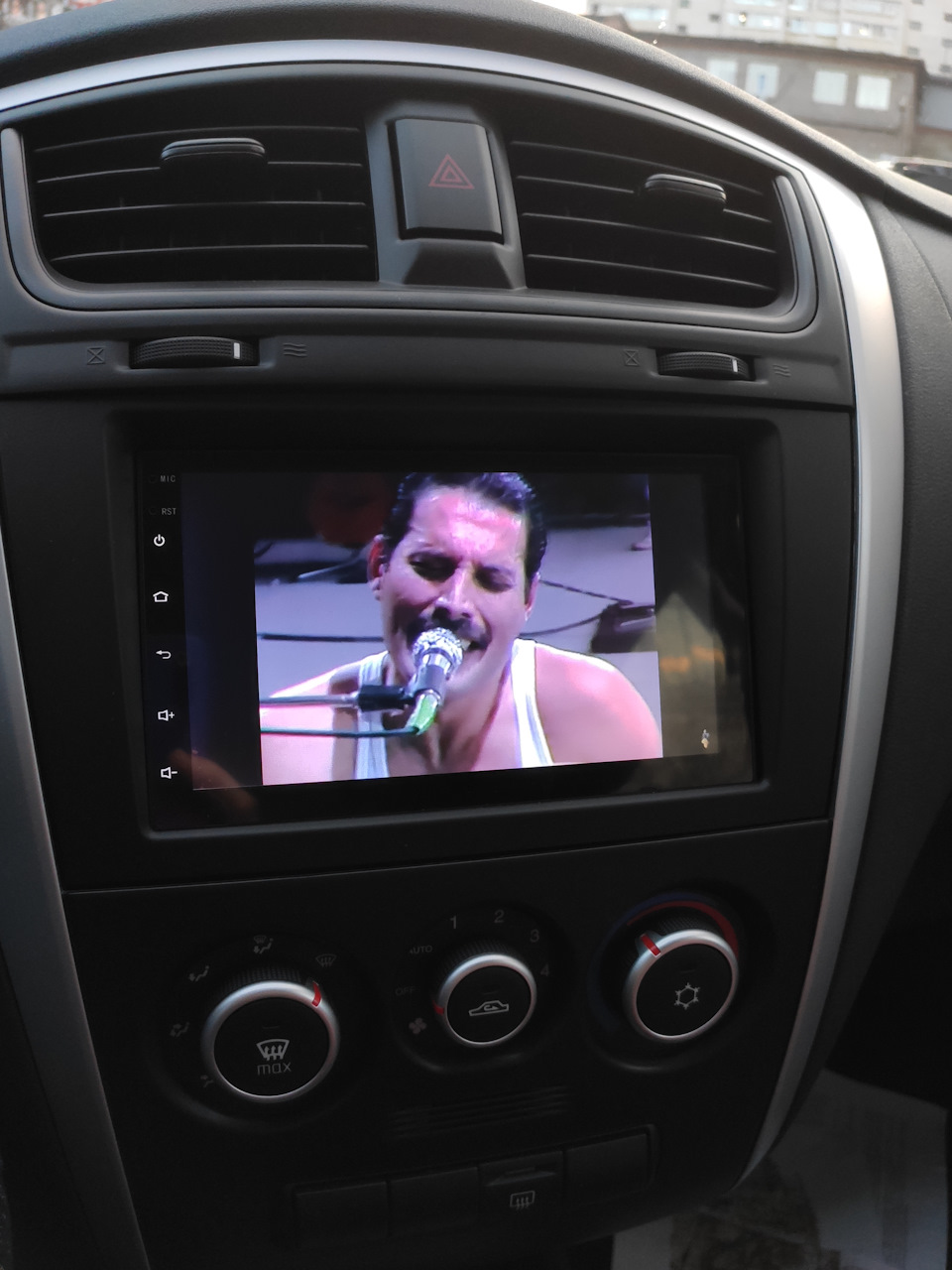

Пришлось брать стандартный китайский 2дин с 7 дюймовым дисплеем + переходная рамка. У Teyes есть 3 платформы: 1. СС2 — типа топовая, 2. SPRO — вариант попроще, 3.СС2L — дешман вариант.
Я хотел СС2, причём такую дешевле и лучше даже брать у наших Красноярских ребят teyes24.ru/universal . Тут нормальная поддержка по телефону и вацапу. Созвонился попросил положить концы от Гранты — ребята бесплатно доложили (ГУ универсальное и по умолчанию там лежит стандартный разъём ISO ) . Так же парни поинтересовались дотягивается ли антенный кабель до ГУ, я вспомнил что у меня комплектация без мафона и огрызок кабеля лежит под ковром в районе бардачка — доложили.Отправили СДЕКом, посылка долетела меньше чем за неделю до Уфы.
Если вас устроит дешман вариант СС2L, то можете взять на алишке aliexpress.ru/item/329148…937460.0.0.2bca2e0e8Me5HU но учтите, что концы там не под Гранту и перед заказом вымучайте китайца, что бы он вам положил грантовские иначе придётся в ручную распиновывать или докупать грантовский (не видел таких в продаже, но скорее всего они есть где-то).
И так посылку получил.Рамку заказывал в Столице 63 autostol63.ru/datsun/ramk…o--mi-do-2014--2-din.html .
По установке думаю особо расписывать не нужно как курочить салон Дацунов куча информации.
Час промаялся с настройкой радио.Не получалось по инструкции.Списывался даже с красноярской службой техподдержки.По идее при подключенном интернете нужно ввести город (у меня Уфа) и радиостанции должны подтягиваться автоматом…но что-то не получалось. В итоге выяснил, что у меня старая прошивка и в недавнем обновлении как раз добавили радиостанции для Уфы.

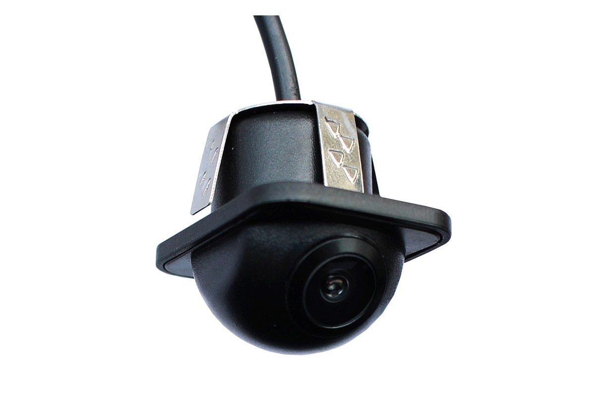

На этом пока всё.Дальше надо будет думать как подключить камеру ЗХ .Тут владельцев Дацунов снова ждёт засада.На Гранте хэтче номерной знак на двери и камеру можно под штат установить через подсветку номера. У Дацунов на двери анахронизм в виде ручки с личинкой замка.Буду устанавливать глазок через эту личинку — других толковых мест нет. Внизу около номера камера постоянно будет закидываться грязью.Для этого попросил установщика сигналки, чтобы сделал возможность открывать багажник через саму сигналку (в моём случае через приложение на телефоне от Starline), думаю это пригодится — каждый раз бегать к кнопке в салоне тоже не ахти.

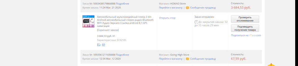

По ссылкам из поста, на алике 6800, у красноярских ребят 23600! (28.10.22)
Это разные магнитолы. На алике CC2L — это дешман вариант по железу 1Гб оперативки и 16 ГБ памяти под хранение информации, у красноярских СС2 plus это более топовый по железу, там и памяти больше и процессор другой более многоядерный.На алике аналог её вот aliexpress.ru/item/100500…%C2%A0110%2C74%20руб.<img src="21">%21%21%21%21%4021135c3316720568081258264e1b51%2112000020368375768%21sh&_ga=2.185535657.122272613.1672055232-706761359.1651259131&sku_id=12000020368375768

Привет! Штатную ММС что ли? Нет, у неё убогий функционал при похожей цене. Мафон на андроиде функционалом заткнёт любое штатное ГУ. Китайцы научились даже мафоны по звуку совсем не дурные делать последнее время.Тут единственный минус, что на Дацуны широкоэкранных китайцы не делают т.к. они не распространённые.На Гранты выбор много шире, жаль что у нас рамки другие.
привет, у меня под креплениями мафона были подложены шайбы с завода, что бы штатная была в ровень с панелью, шайбы не убирал и рамка не утоплена как у вас .
Ты про рамку? Её на шайбы посадить чтобы чутка вперёд подвылезла? У тебя кстати какой мафон, дай ссылку.
да под рамку подложены
Ок. Шайбами приподниму. Мне туда всё равно ещё несколько раз лазить.

Вот я протупил)) на эту рамку и от гранты закрепить можно . Торки ломанная тож есть надо будет заняться. Спасибо за инфу
Вот не уверен, что можно у тебя вроде 10 дюймов, а тут поменьше 7 дюймовая. Замерь что у тебя по периметру, какие размеры без рамки.
Я к тому, что твоя рамка плоская и моя магнитола прижмется плотно без зазоров. У меня по углам есть зазоры из-за того, что рамка то с закруглением.
Пысы посмотрел описание, 9 дюймов написано
