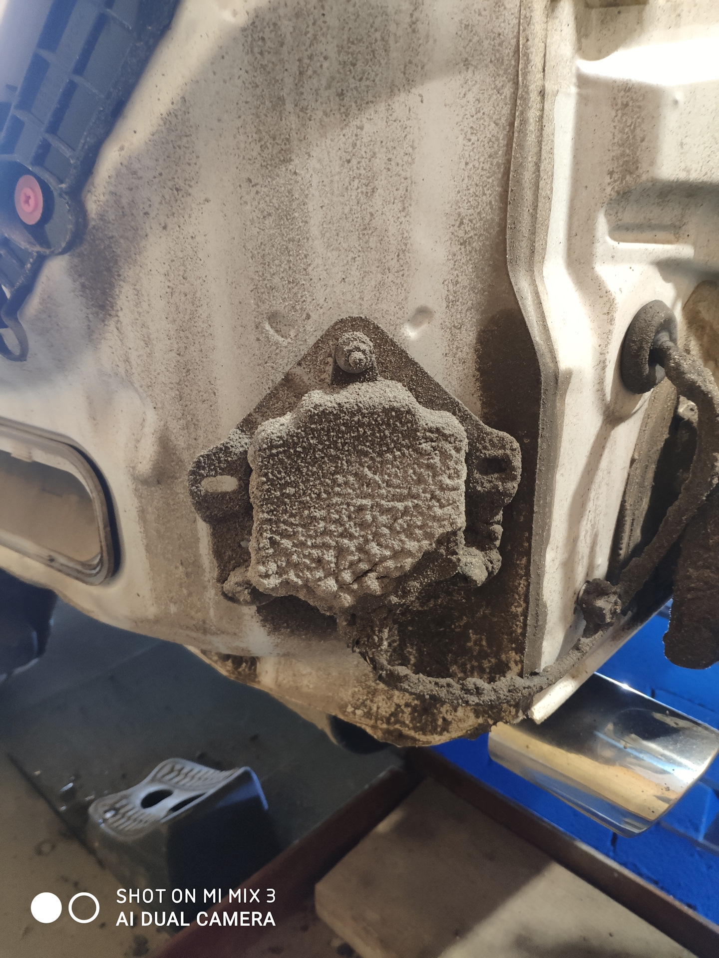

Добрый день! Описываю ситуацию:
После 50 000 тыс. пробега прошел ТО у ОД. После заметил следующее, как только на улице портится погода, будь то Дождь, Снег, Туман. Начинаются проблемы с датчиками, выскакивает система BSM и RSTA недоступны. После перезапуска авто, ошибка пропадает, но проехав какое то время по такой же погоде опять появляется, если на дворе сухо то все норм. Дождался ТО 60 000 тыс., при звонке на запись сообщил о проблеме, мне сказали, что лучше приехать когда ошибка светится на дисплее. Но как? Если это зависит от погоды… В общем, приехал на ТО, ошибок не нашли. Сказали было уже такое у камри в 55 кузове, обычно чистка датчиков все исправляет, если проблема не решится, сообщайте, потому что это гарантийное дело. Почистили как мне сказали датчики, как они это делали я не знаю. Как я думал все норм, проблема ушла. Но сегодня испортилась погода и снова вылезла эта ошибка.
Может кто сталкивался? Какое решение проблемы есть? Или мысли по этому поводу.

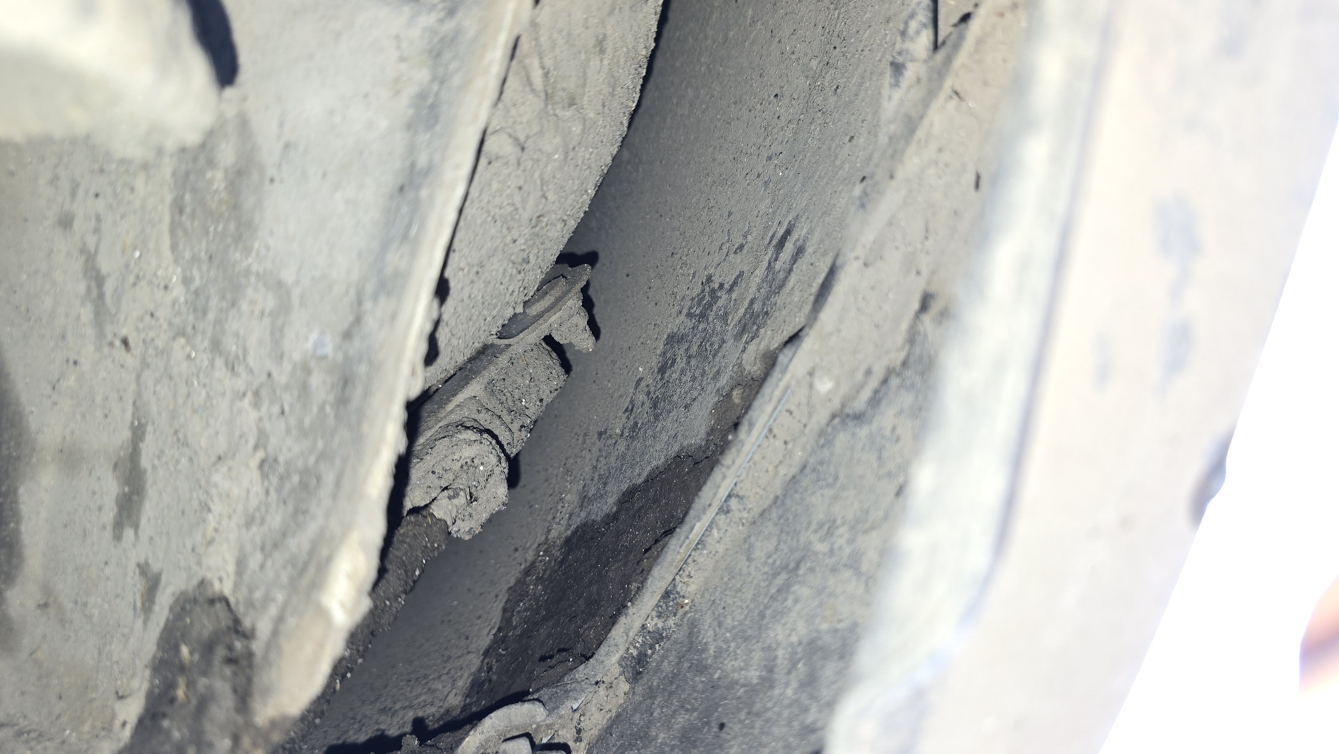

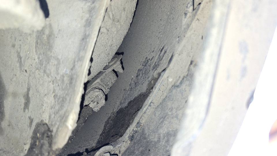

Информация для тех, кто придёт в эту тему как и я. Можно не снимать бампер, если у вас руки не как у халка. Достаточно постелить что-нибудь с каждой стороны заднего бампера и подлесть рукой с тряпкой или влажной салфеткой. Доступ достаточно свободный. Если ляжете и посмотрите в месте, где выходит глушитель, то увидите фишку и датчик к которому она подключена.
Вот твоя проблема)
То есть, получается нужно через какой то промежуток времени постоянно их чистить? На ТО сказали что почистили, надо будет снять бампер самому посмотреть. Спасибо

Под задним бампером, по бокам стоят датчики. Так вот они покрываются грязью. С месяц назад было тоже самое. Заставил дилера на ТО снять бампер и почистить их. Там было немерено грязи. После очистки датчиков проблема ушла.
Может попробовать не снимая, на мойке попросить чтобы получше вымыли под бампером, если нет, тогда лучше конечно снять.

Спасибо, дилер на ТО чистил говорили, буду снимать сам смотреть и чистить
Подскажите, решили проблему? Аналогичная вылезла…
Да, надо датчики почистить под задним бампером. www.drive2.ru/l/558534315797905969/
