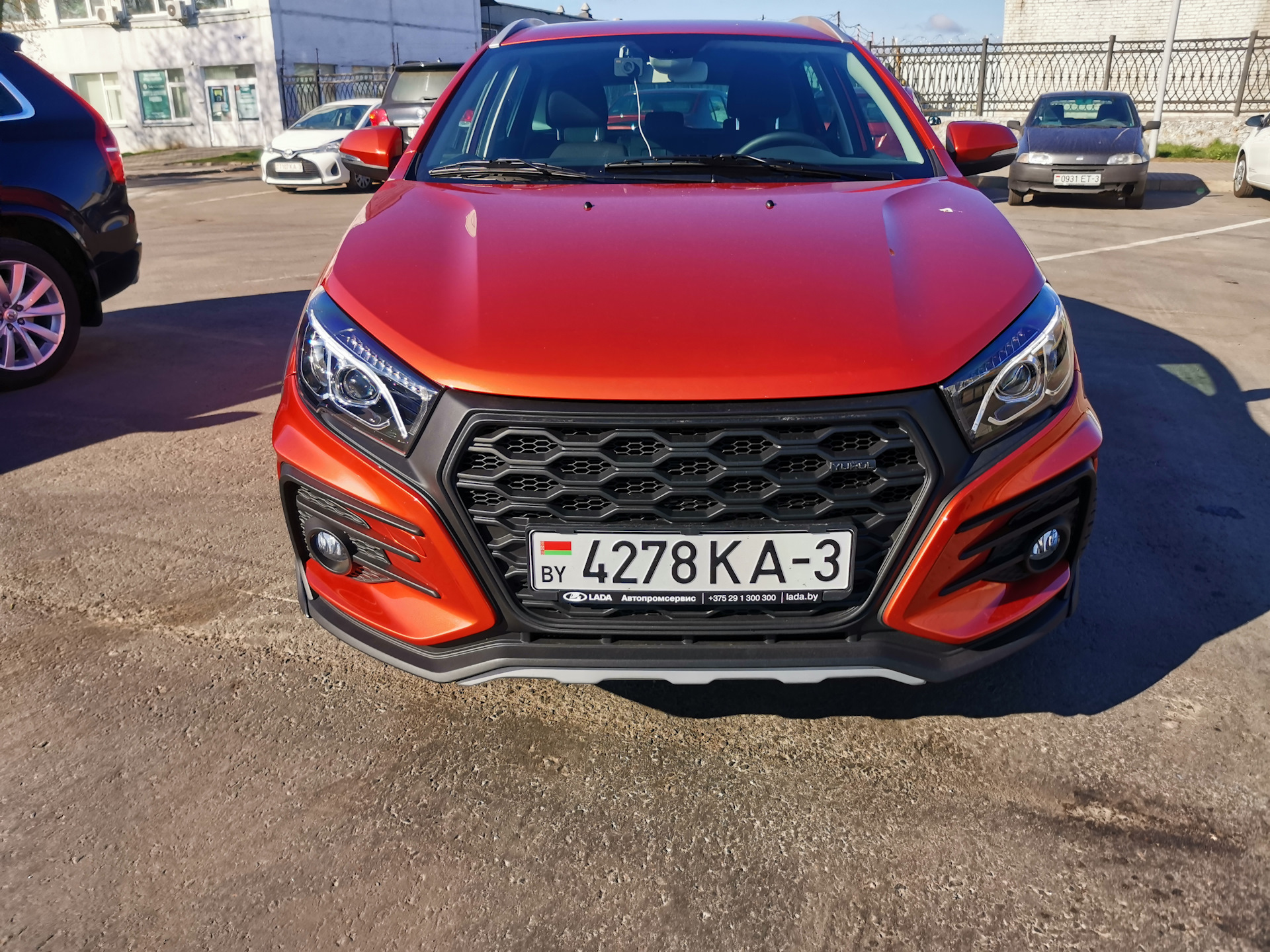

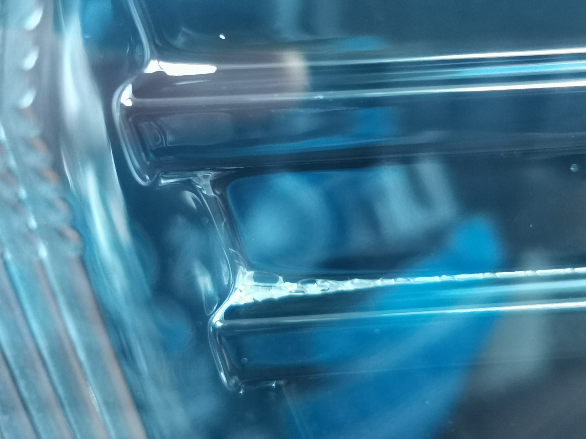

Всем привет. Еще до покупки машины присматривался к этим фарам. Потом остыл. Стоковая оптика меня вполне устраивала и внешним видом и качеством света. Но что-то пошло не так)) Буквально спонтанно купил себе эти фары. В очередной раз сидел рассматривал картинки и психанул.
Информации о них в нете как ни странно мало, поэтому хочу более подробно рассказать о них, потому что все не так красиво как поют блогеры на Ютюбе.
Сразу скажу, если бы у меня была возможность их подержать в руках до покупки, то однозначно не купил бы.

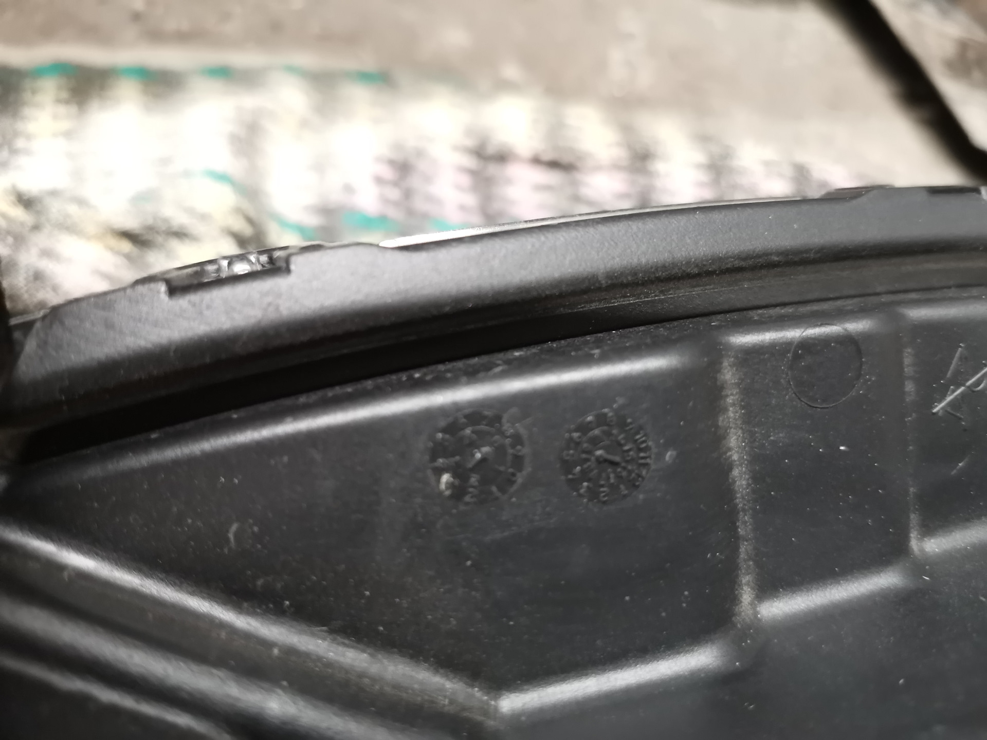

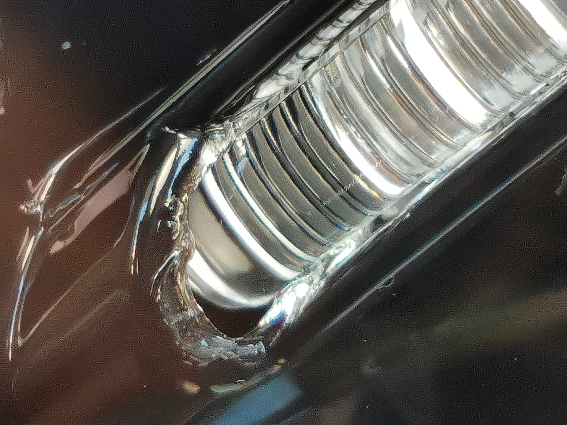

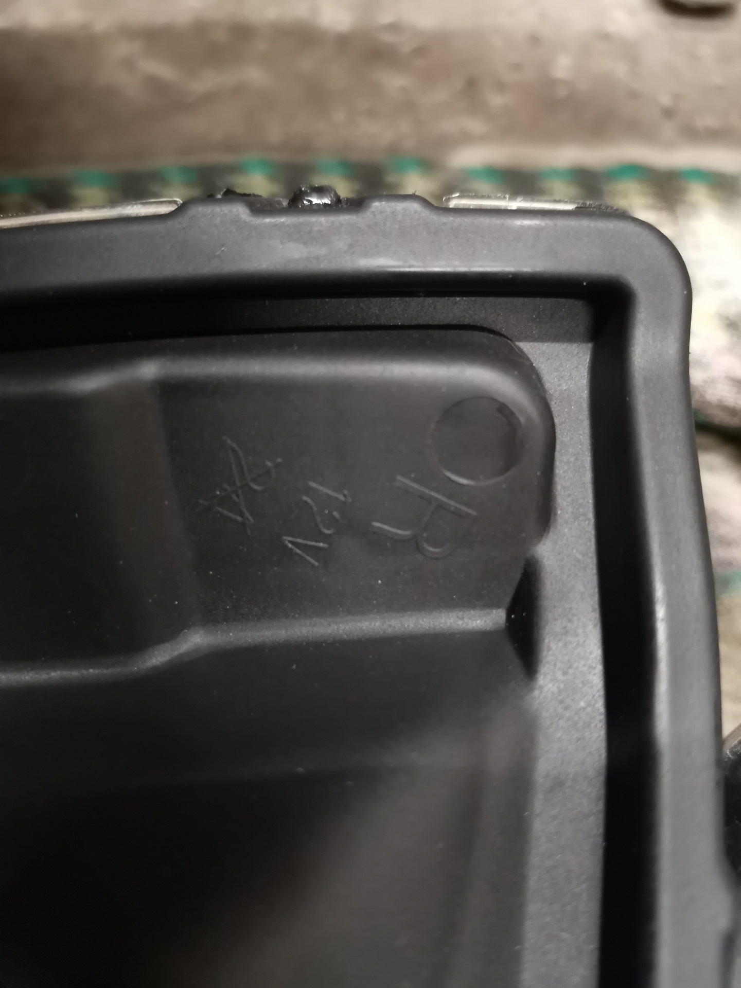

Основная претензия к качеству изготовления. Смотрите:

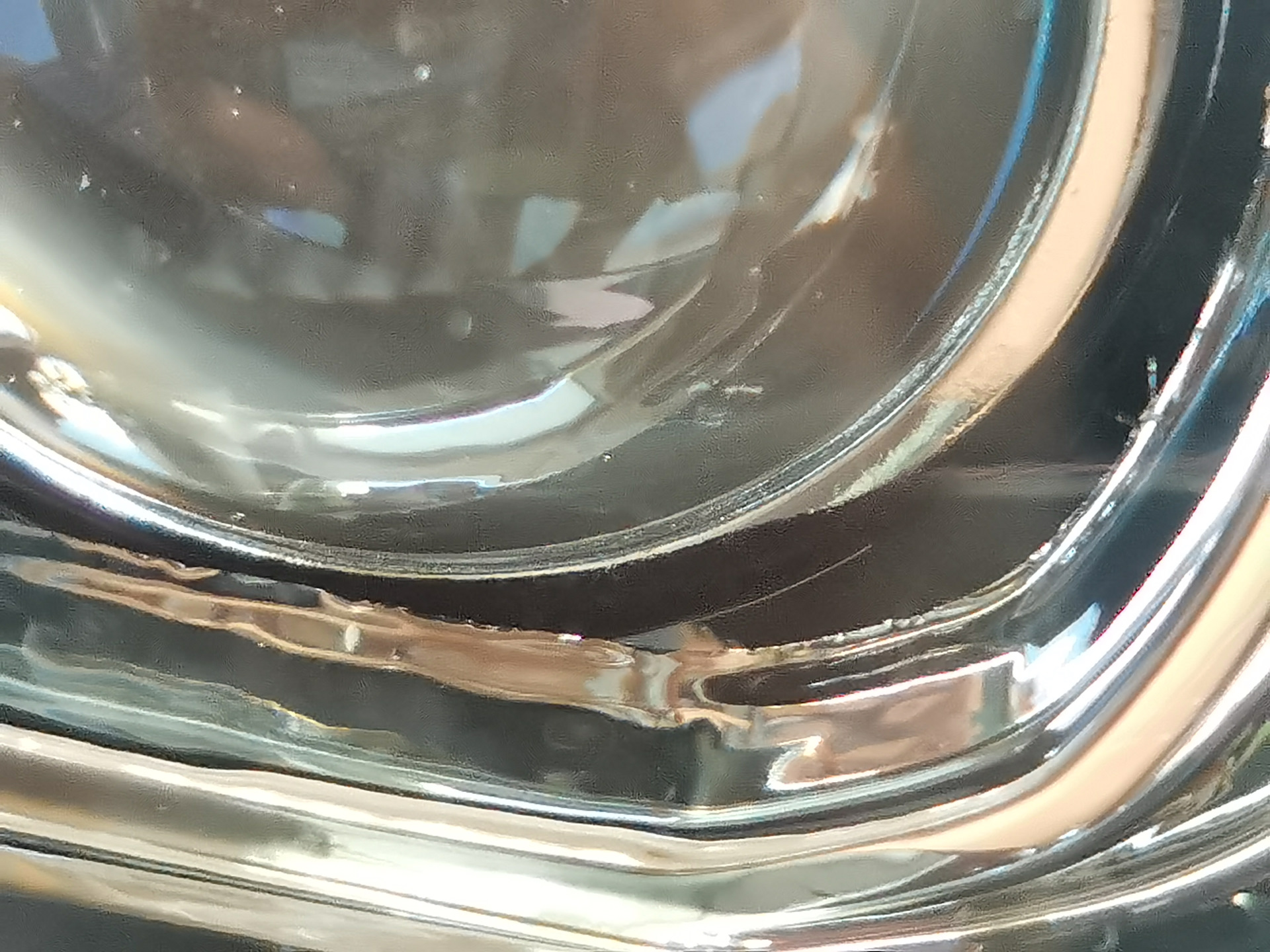

Качество литья маски. Везде облой от литья. Кромки кривые и корявые
Качество покраски маски. В уголках уже все лупится

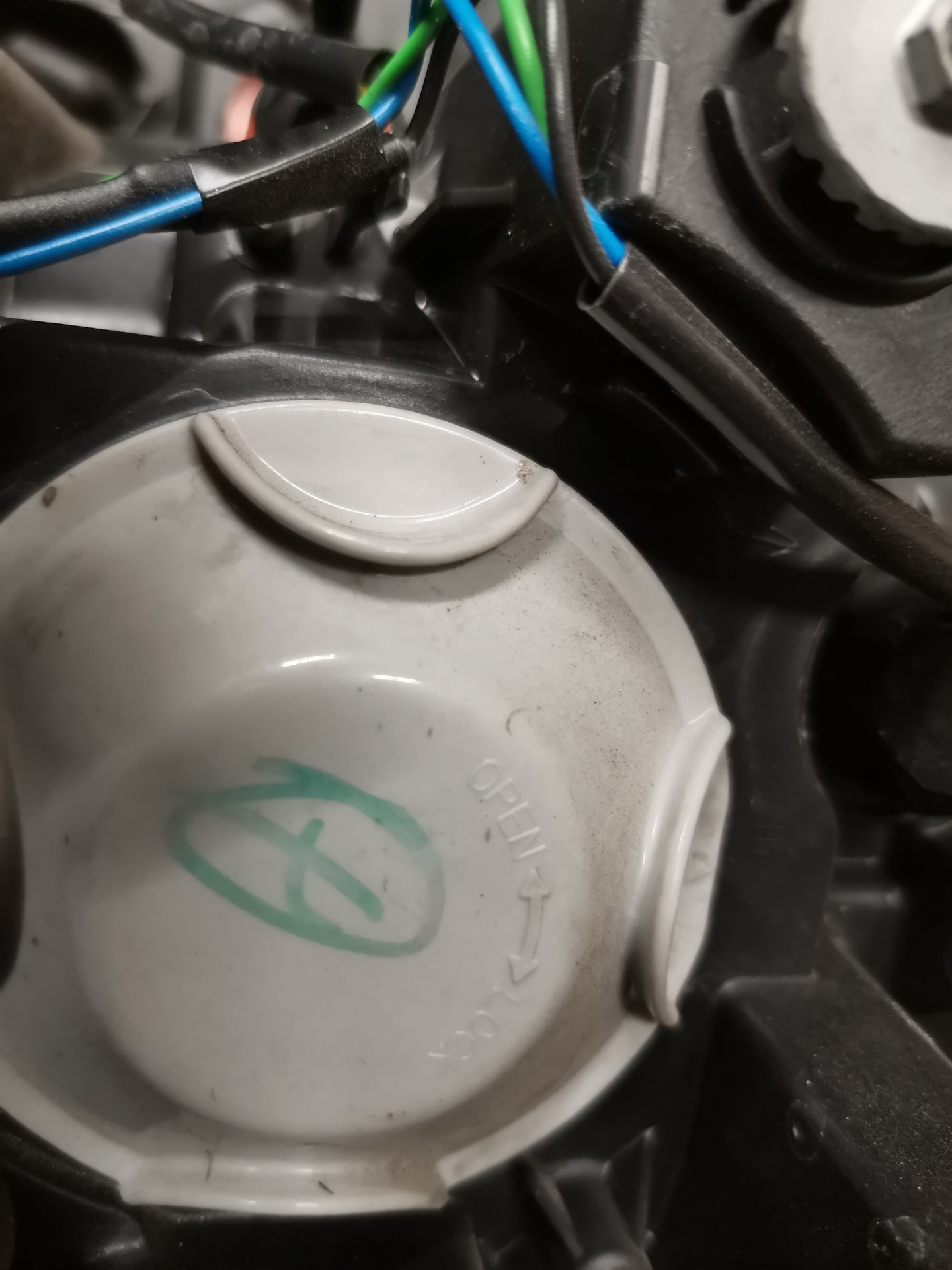

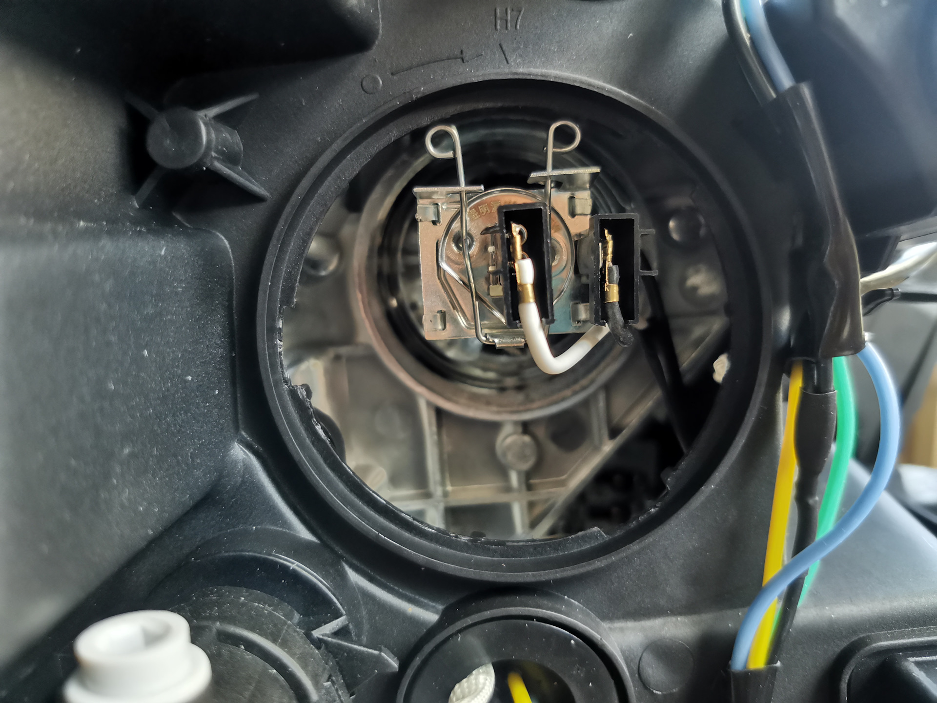

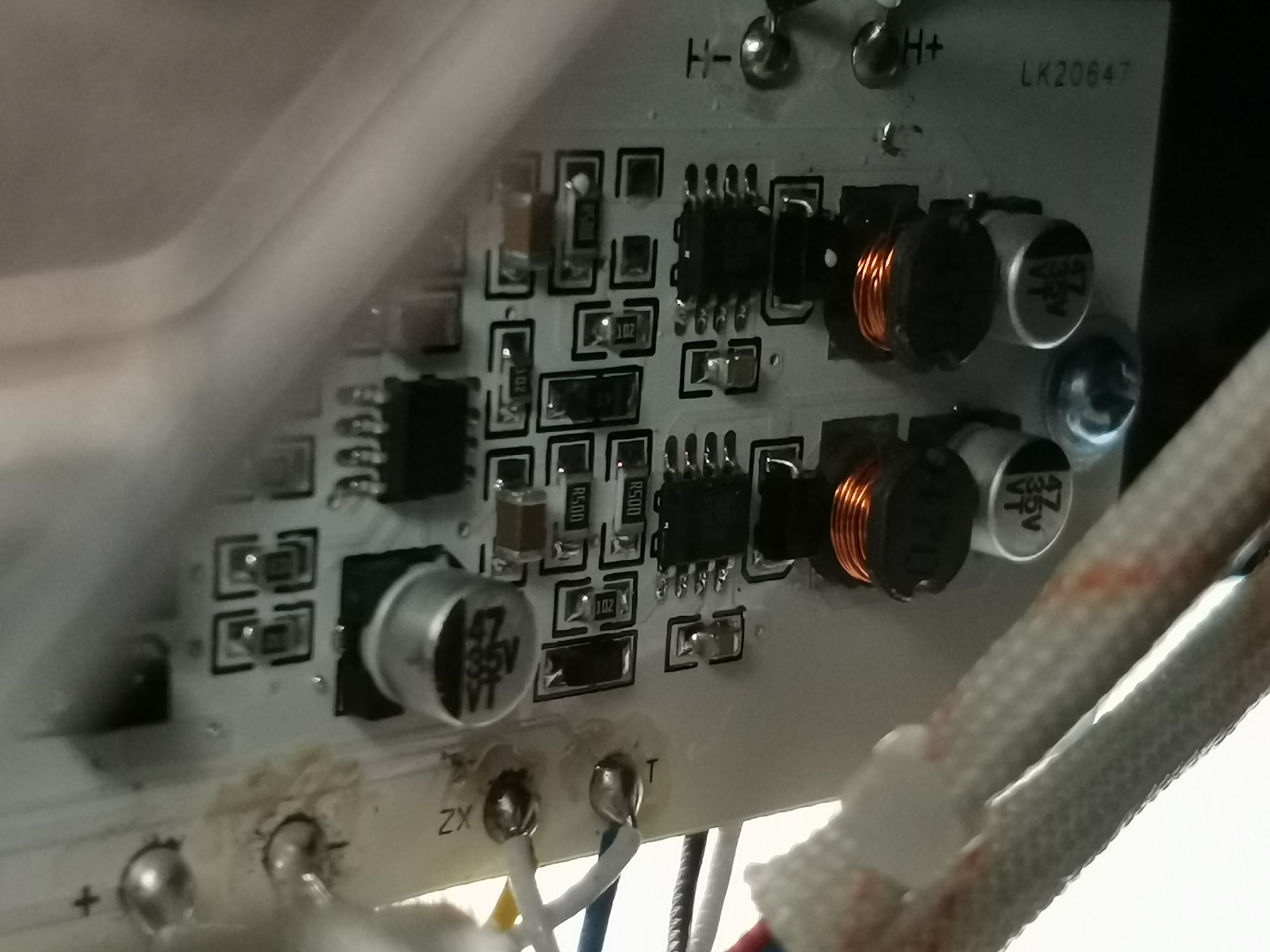

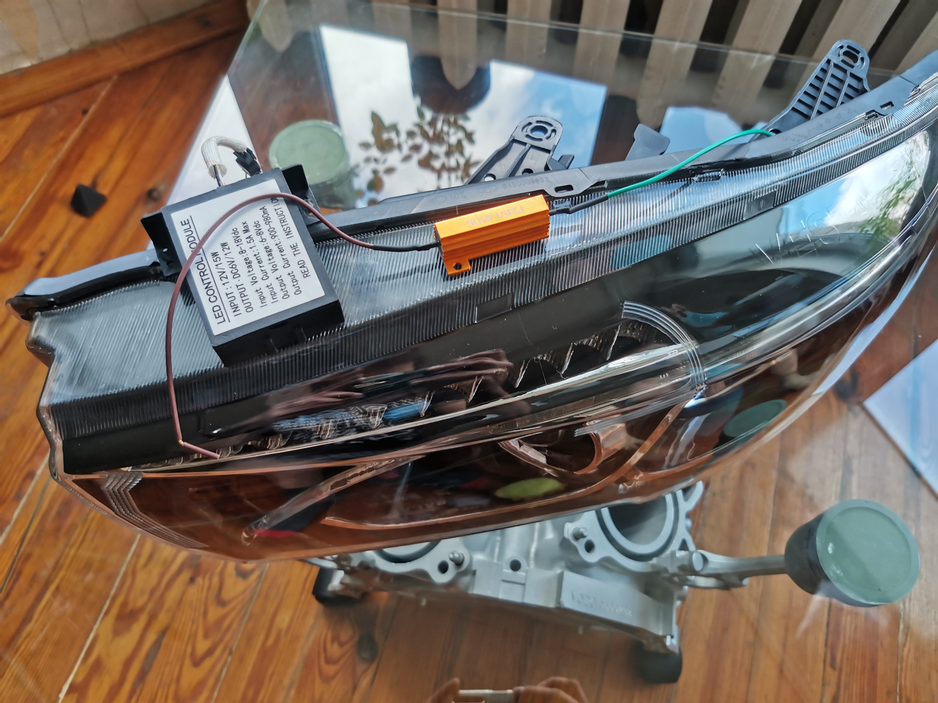

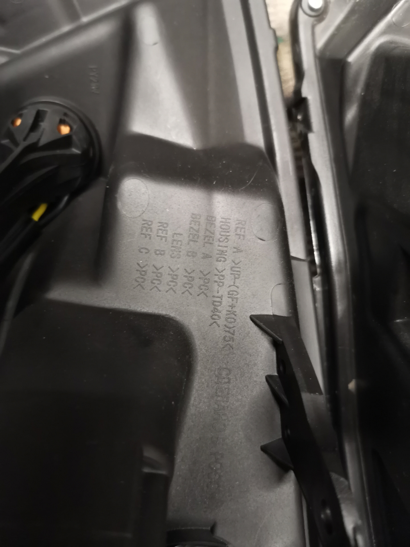

Качество инженерии. Все собрано на каких-то дохлых проводочках и термоклее. Фара укомплектована дешевеньким китайским блоком контроля LED и сопротивлением. Сопротивление предлагается пользователю прилепить самому.

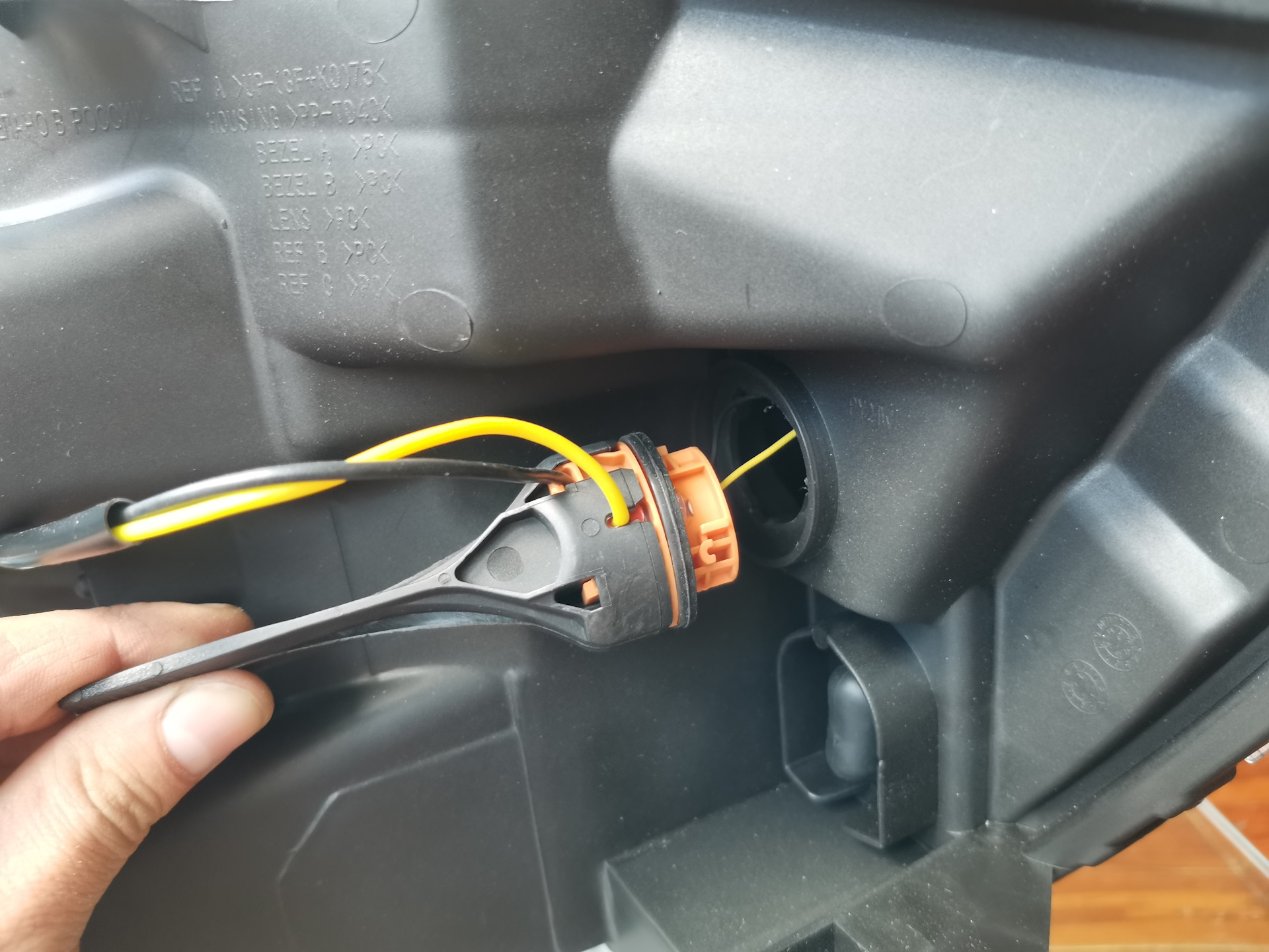

Сборка. Просто посмотрите как установлена линза в корпусе относительно маски

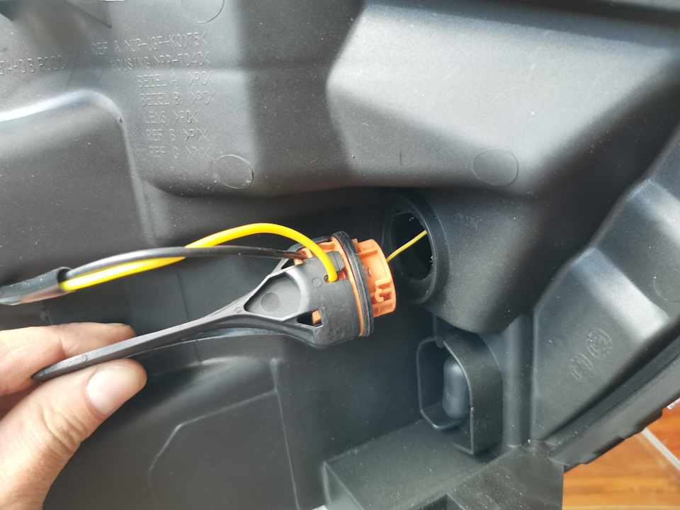

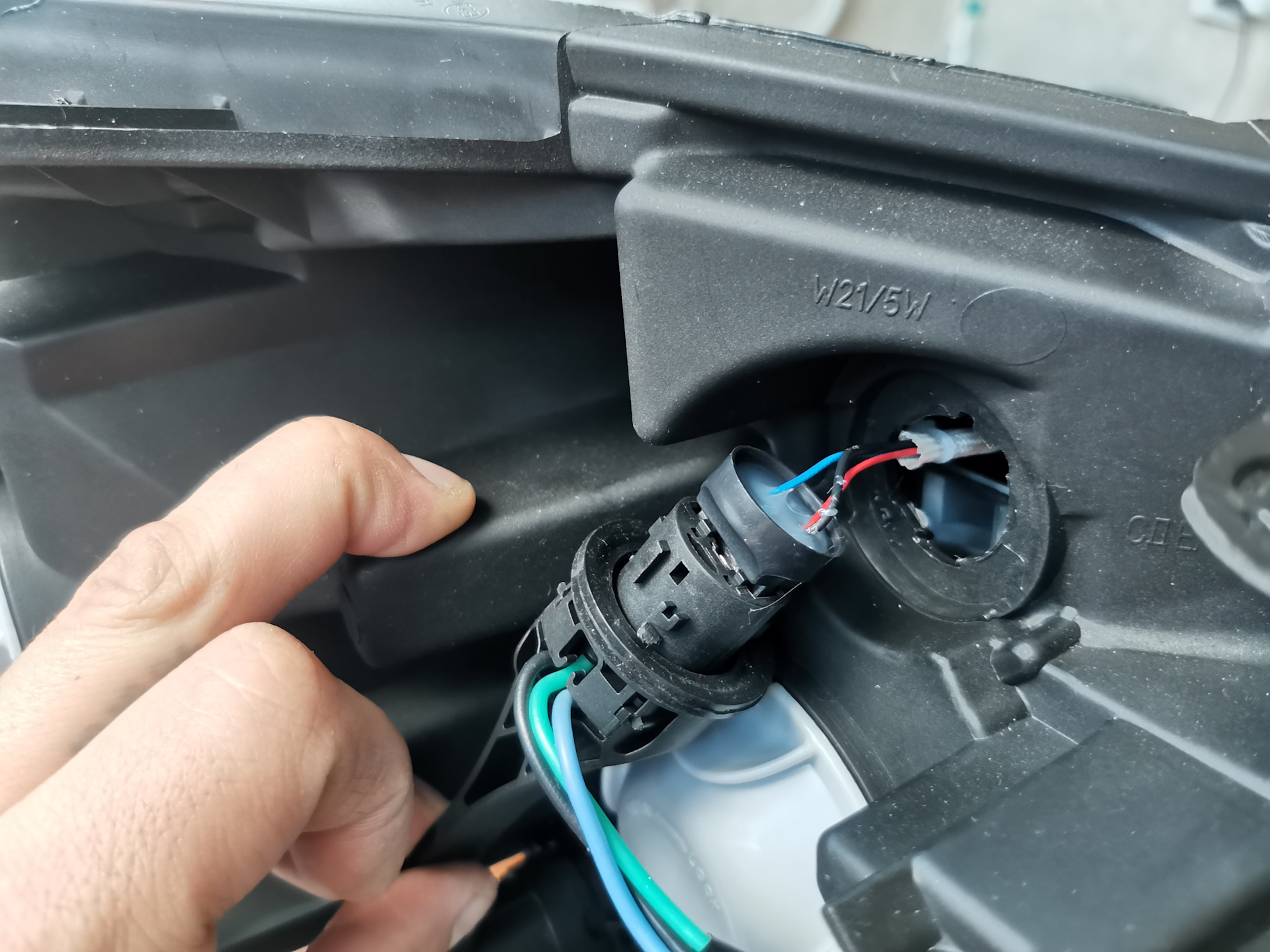

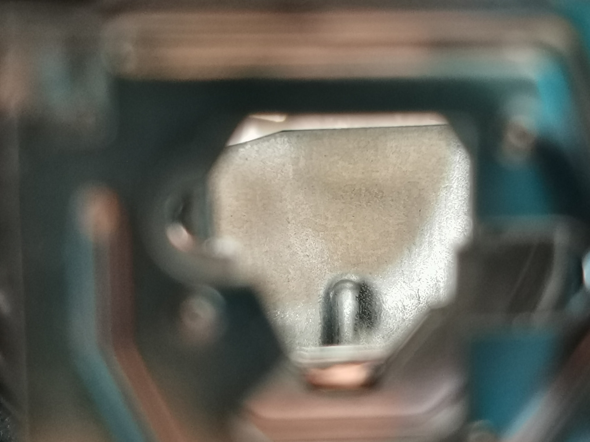

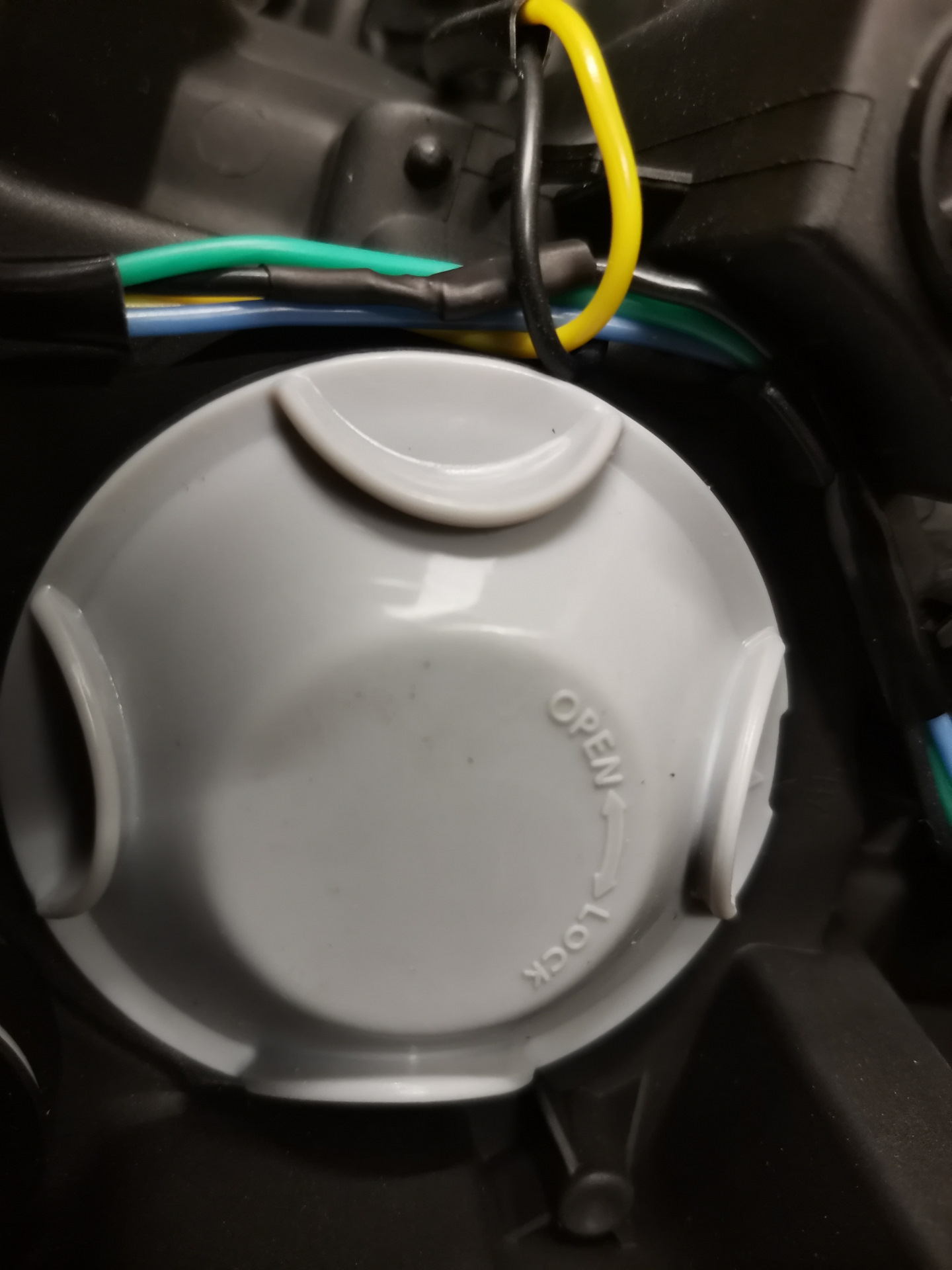

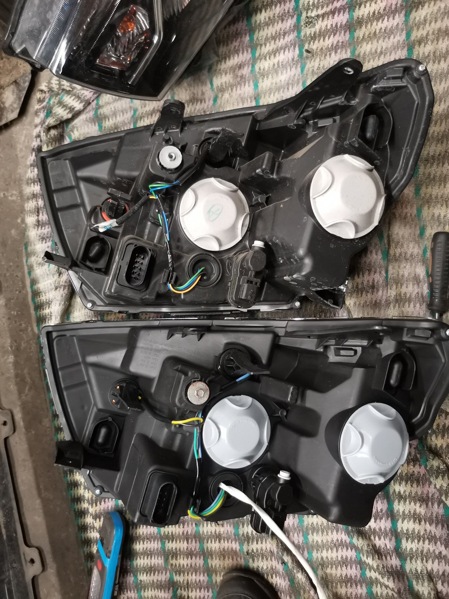

С обратной стороны вас при замене лампочки ждет приключение под названием "поломай пальцы". Линза максимально смещена вверх. Даже на снятой фаре очень не просто отжать фиксирующие лампочку усики.
Плата электроники установленная внутри. Просто сфотографировал

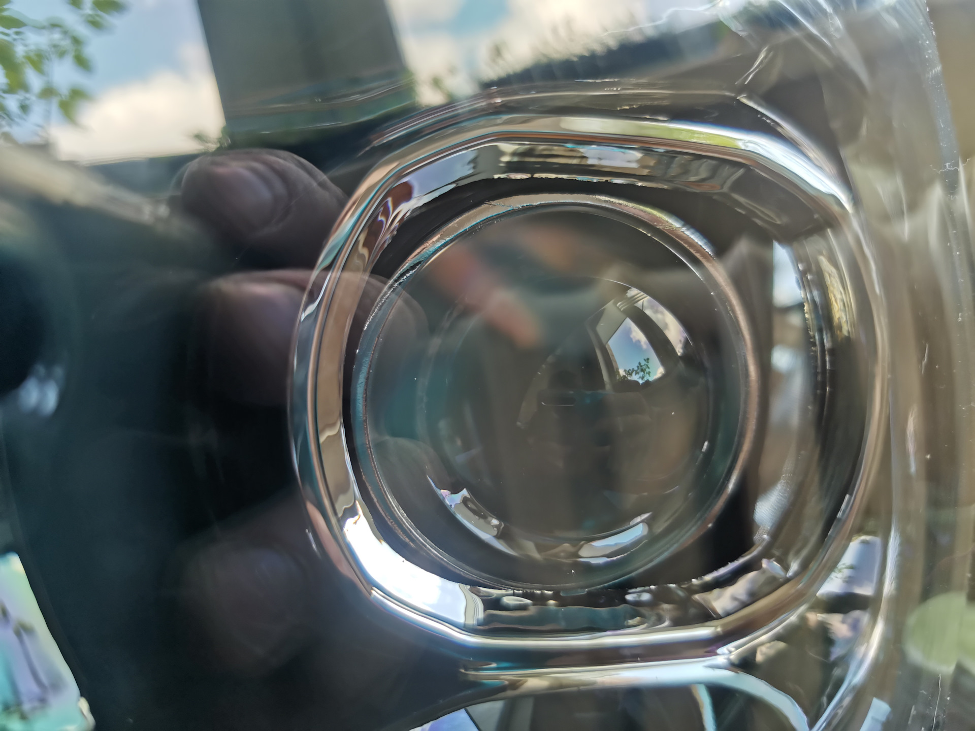

Линзочка стоит максимально дешевая.

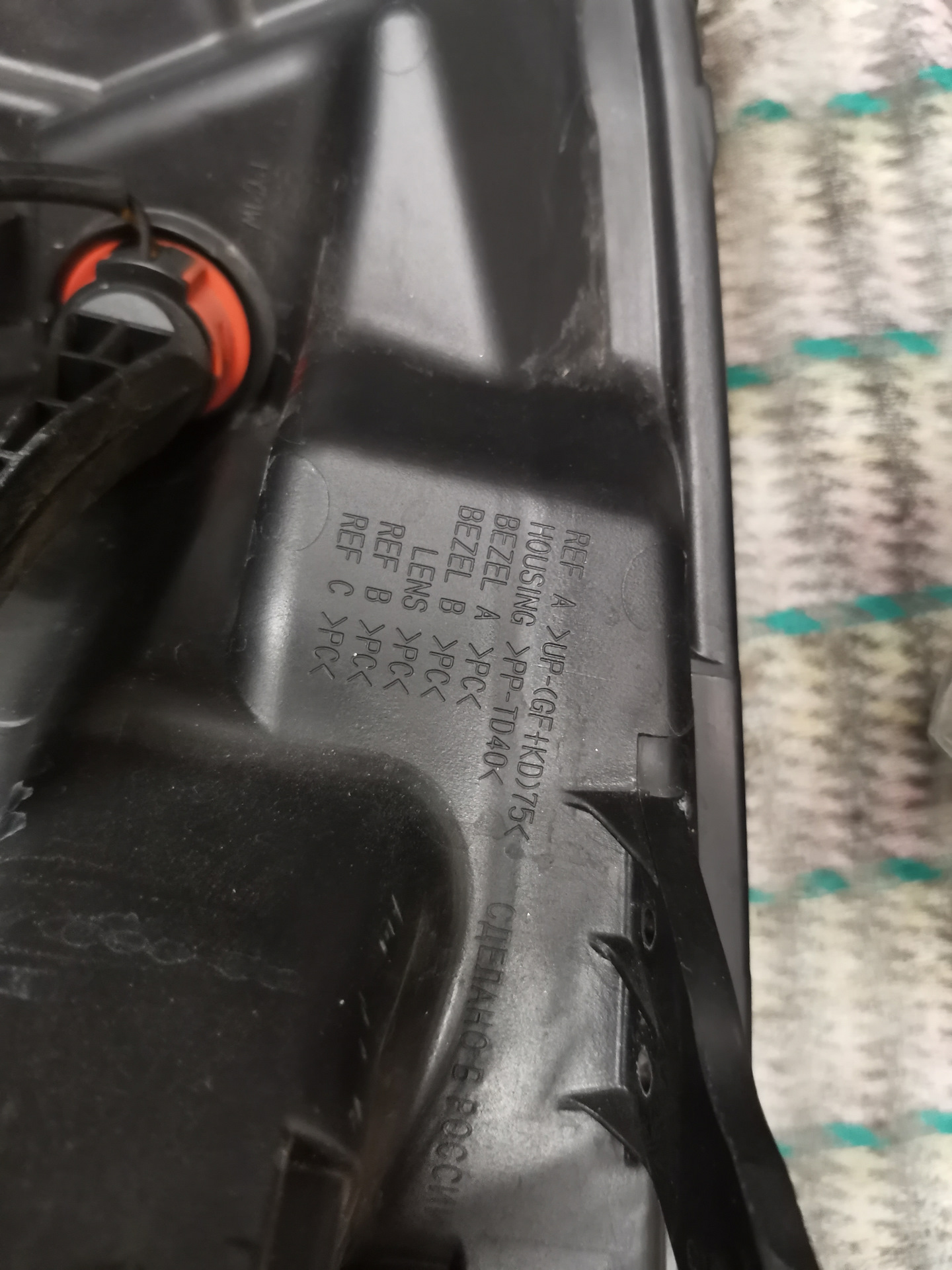

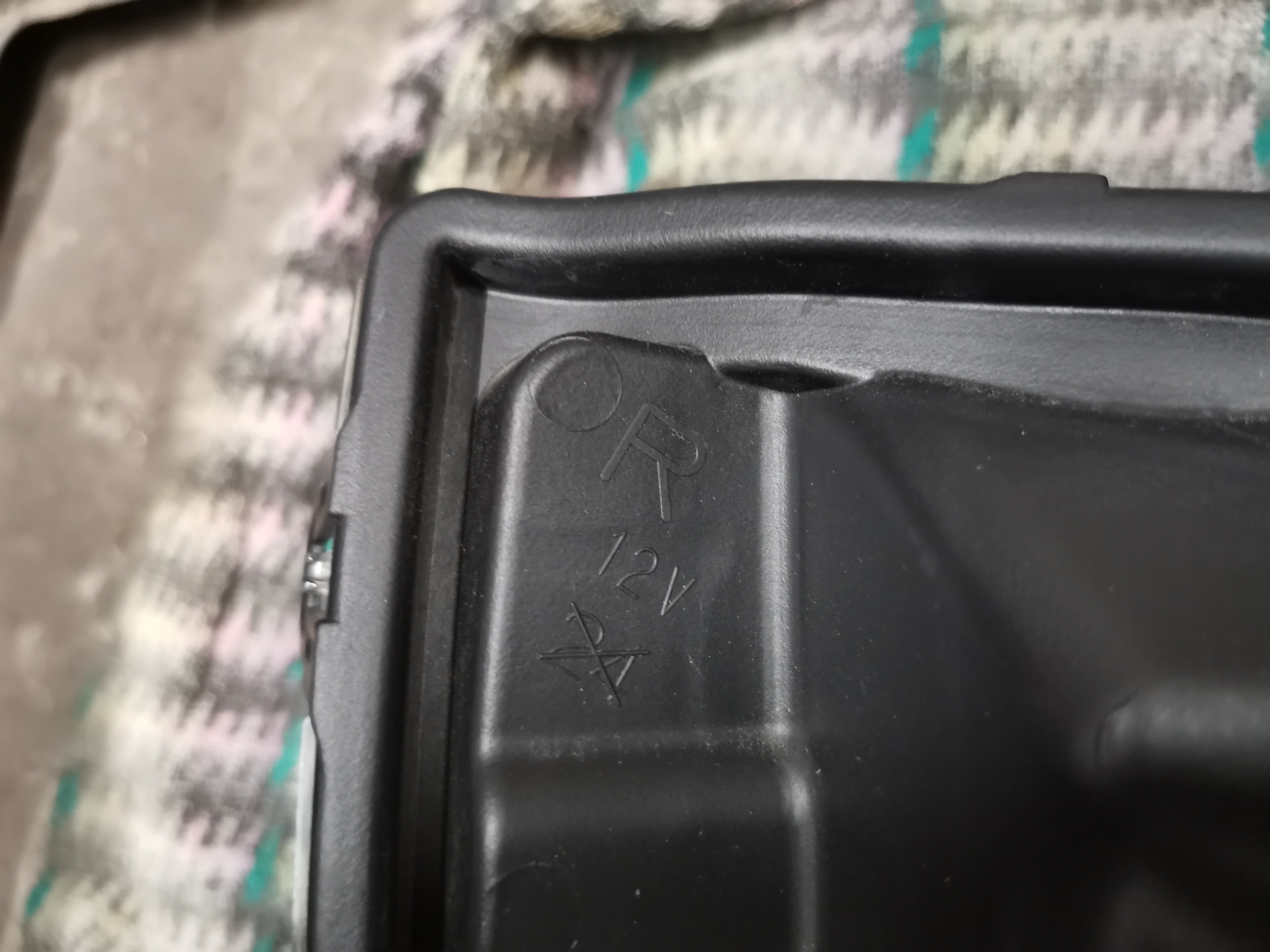

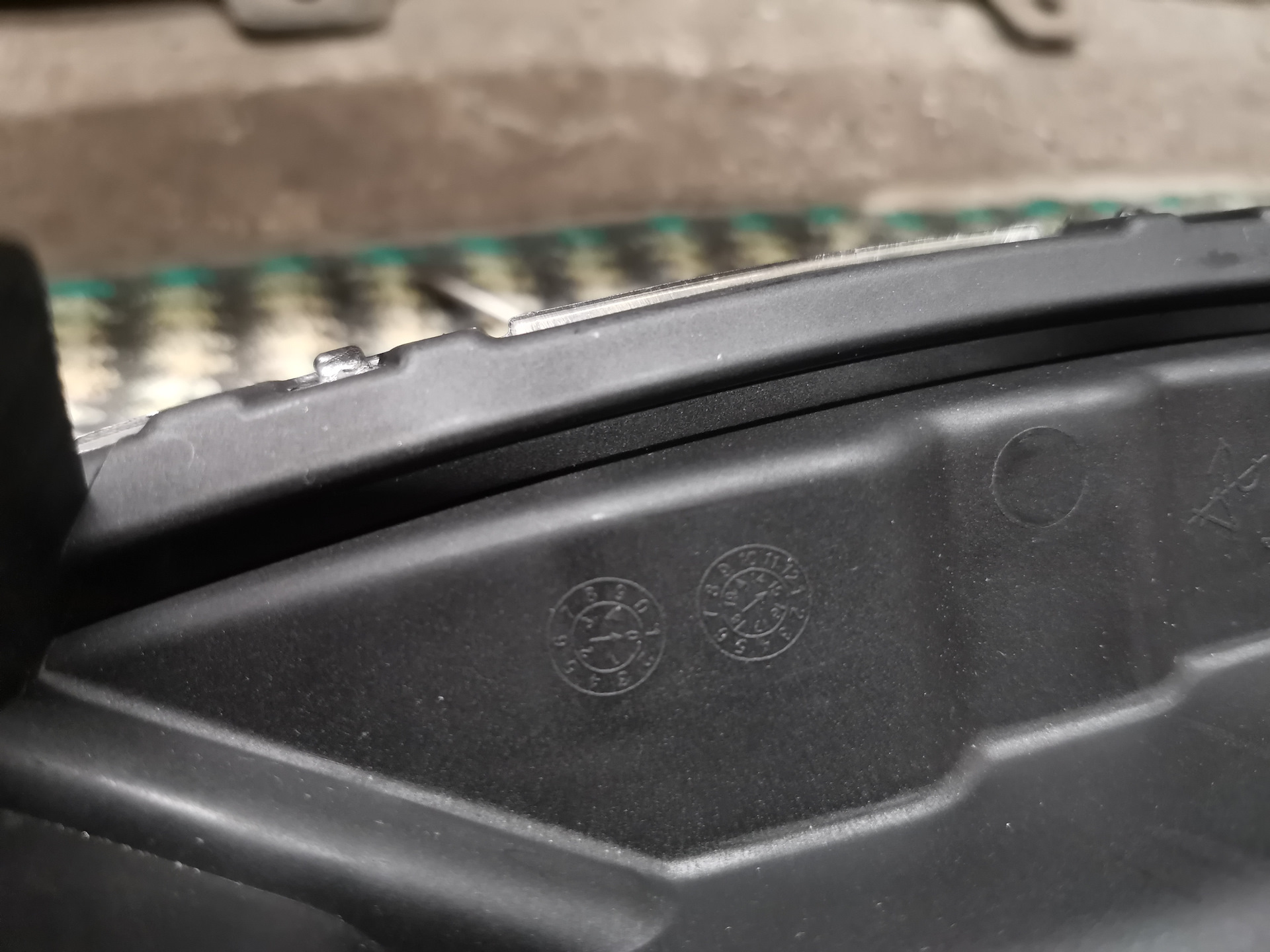

Сам корпус и стекло сделаны очень не плохо. Я даже сперва подумал, что собирают эти фары на основе оригинальных.Выдают мелочи. Сам пластик корпуса более мягкий, фактура пластика и шрифты.
Далее: Оригинал/Китай

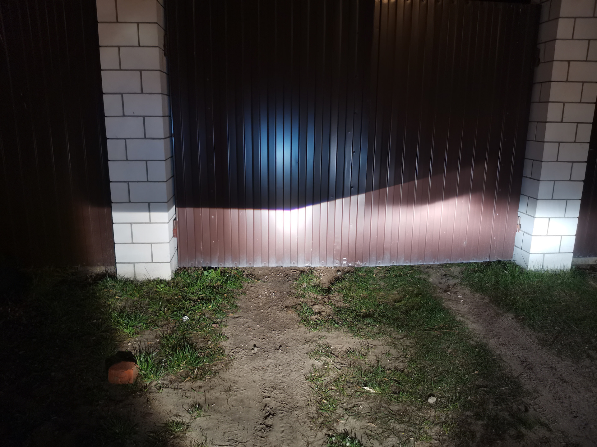

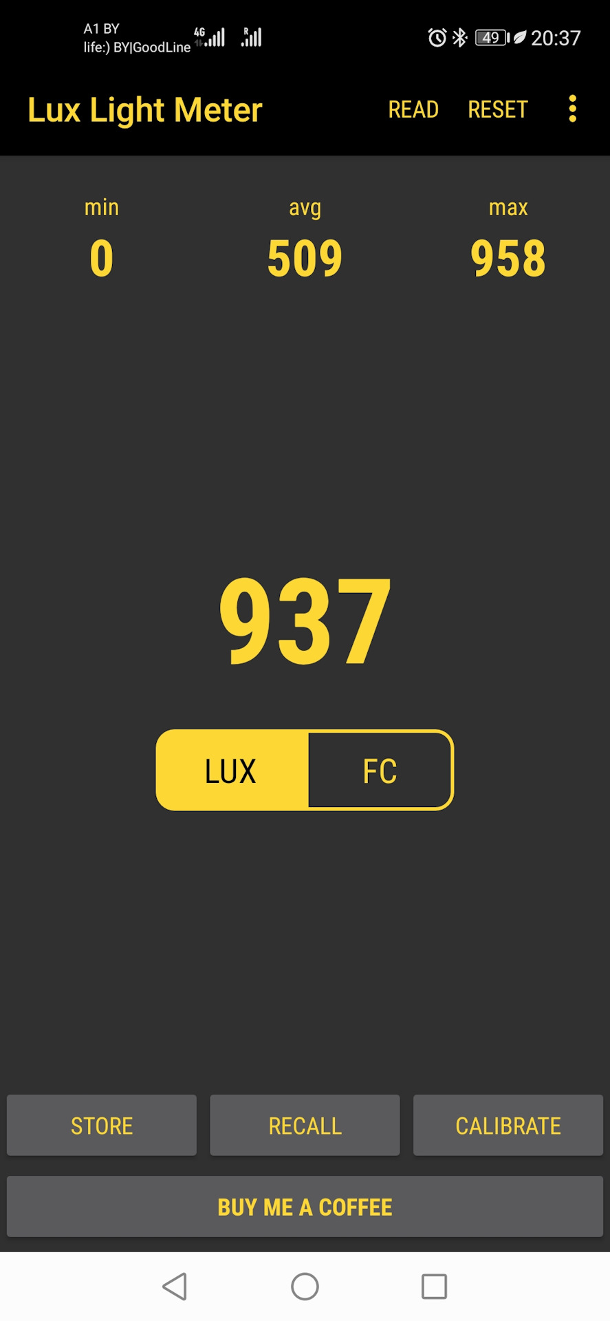

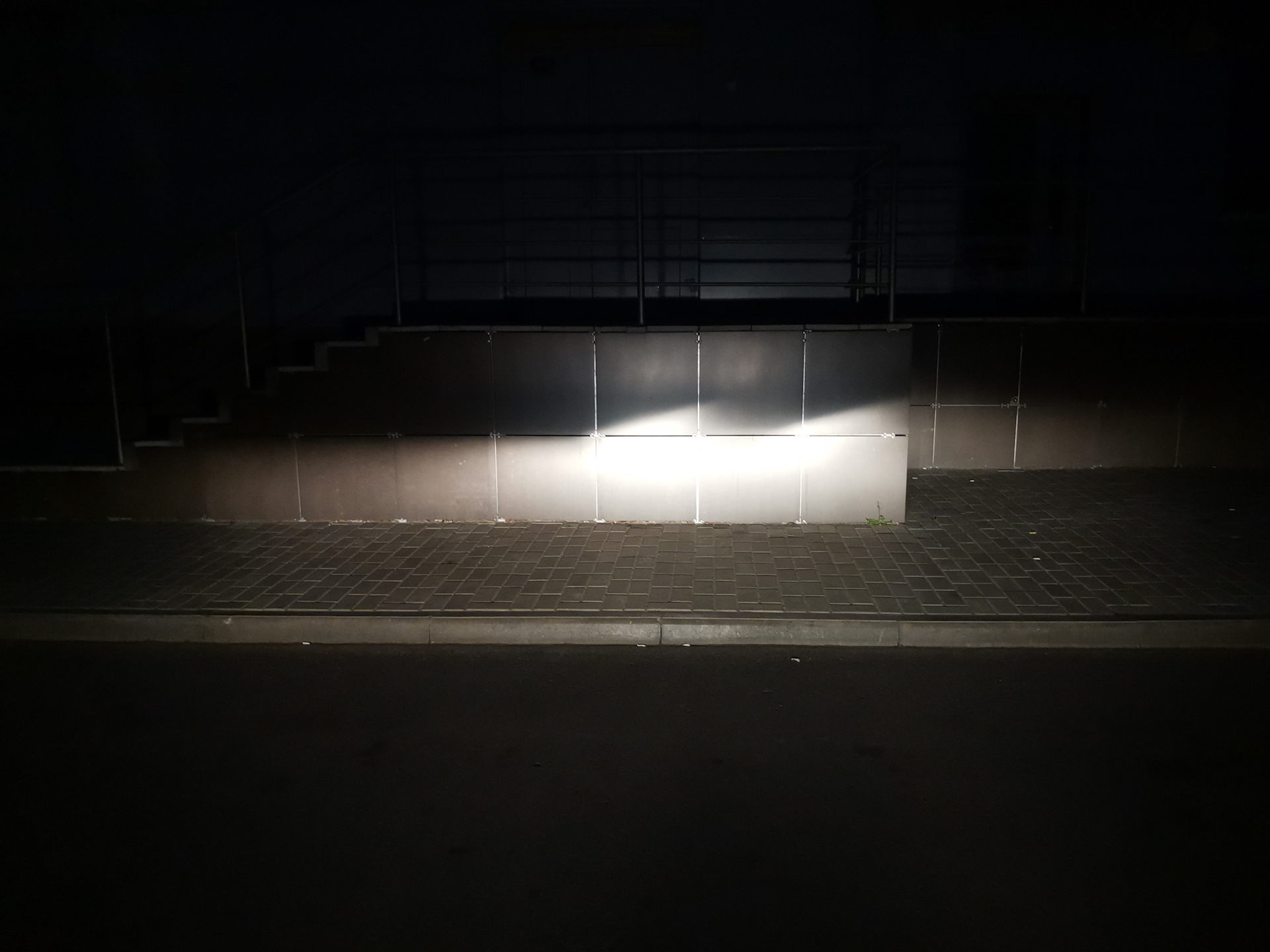

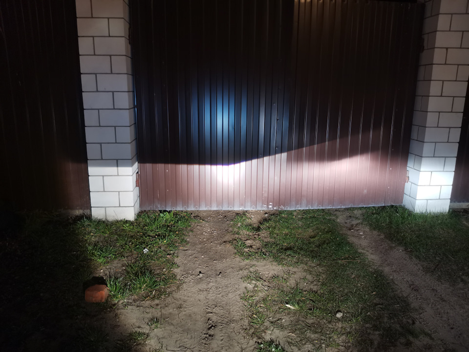

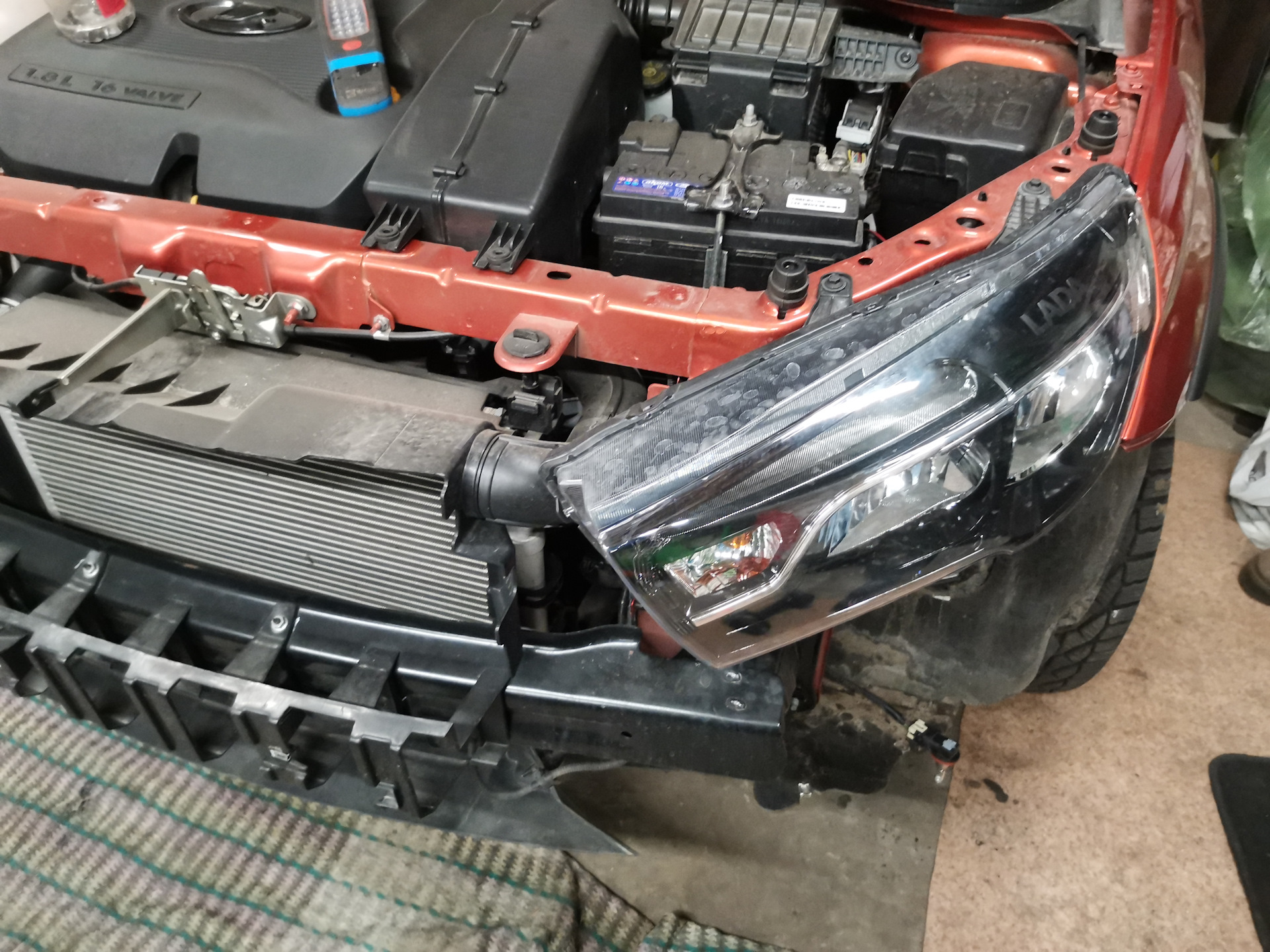

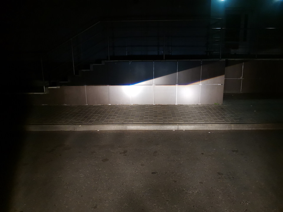

Далее по работе. Вопросов нет. Все работает. Устанавливал специально ночью, чтобы до установки сделать замер на стандартных фарах и потом сразу на новых. Перед установкой подъехал к стенке сделал фото пучка света на стандарте, замерил силу света и посмотрел куда настроены фары по заводу.
Вот так светит стандарт

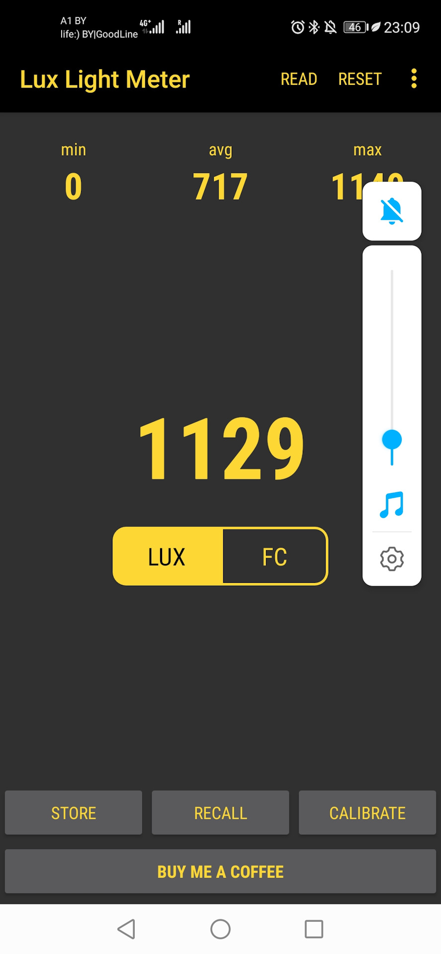

Програмка люксмерт на телефоне показала 937 единиц в центре пучка, на 10см ниже места преломления линии среза.

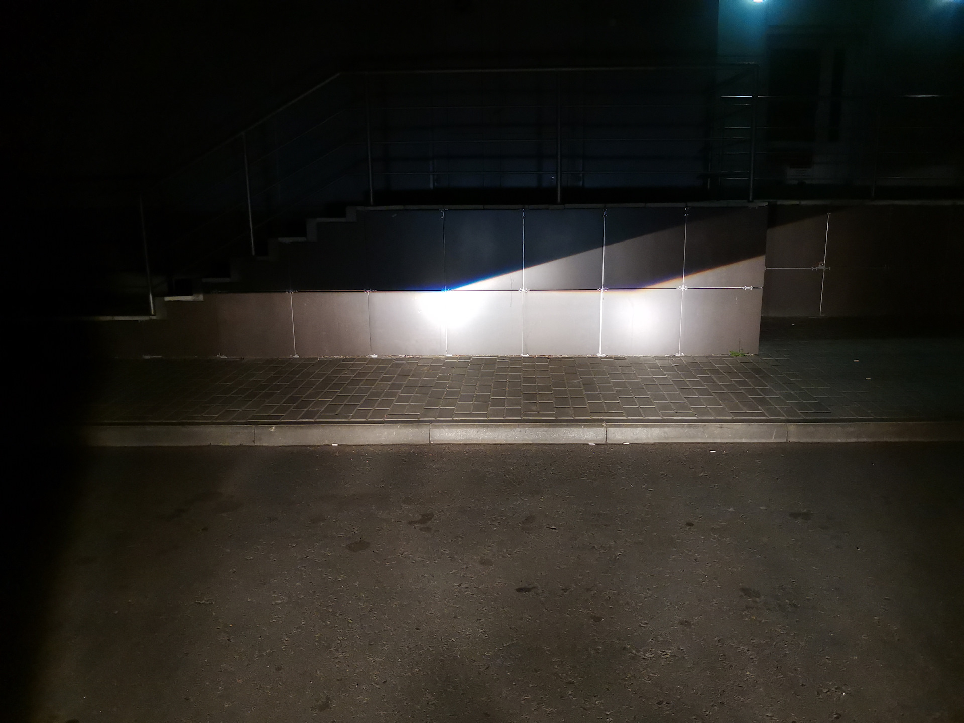

Вот так светят новые фары
Программка в том же месте светового пучка показала немного больше

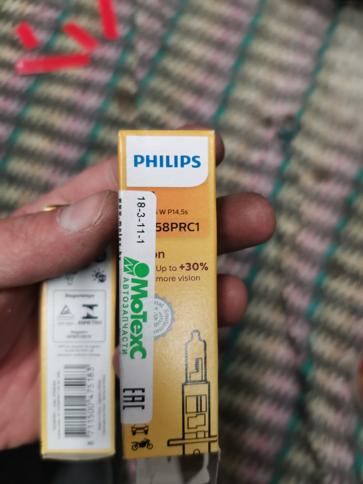

Лампочки поставил Филипс +30. Но и на стоковых фарах у меня стояли хорошие лампы.
Вот это картина после установки только левой фары.
Сразу заметно насколько новая фара пересвечивает старую.

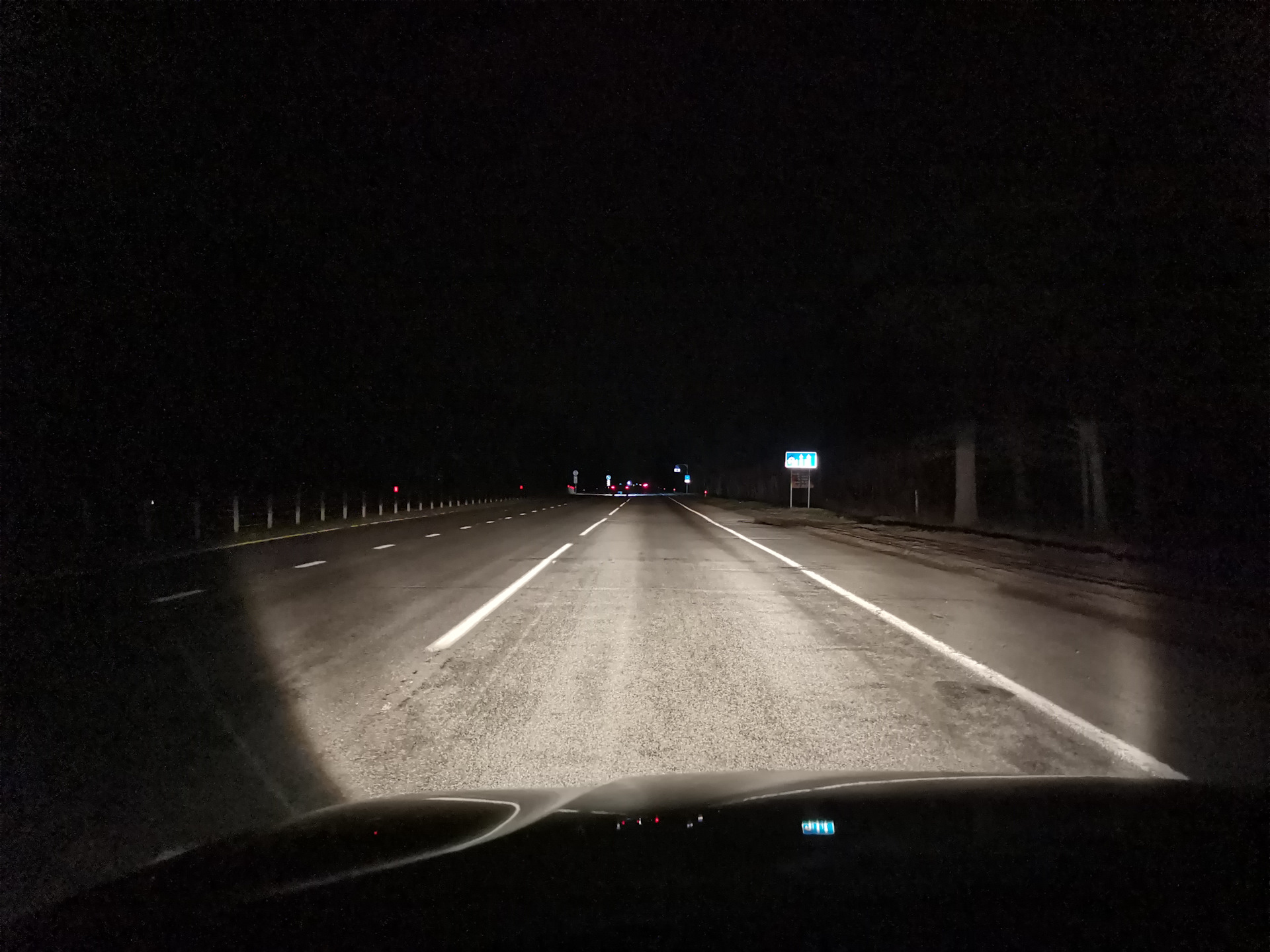

Выехал на трассу оценить глазометром уровень освещенности
Могу сказать что качеством света я доволен. Реально прилично лучше освещают дорогу.

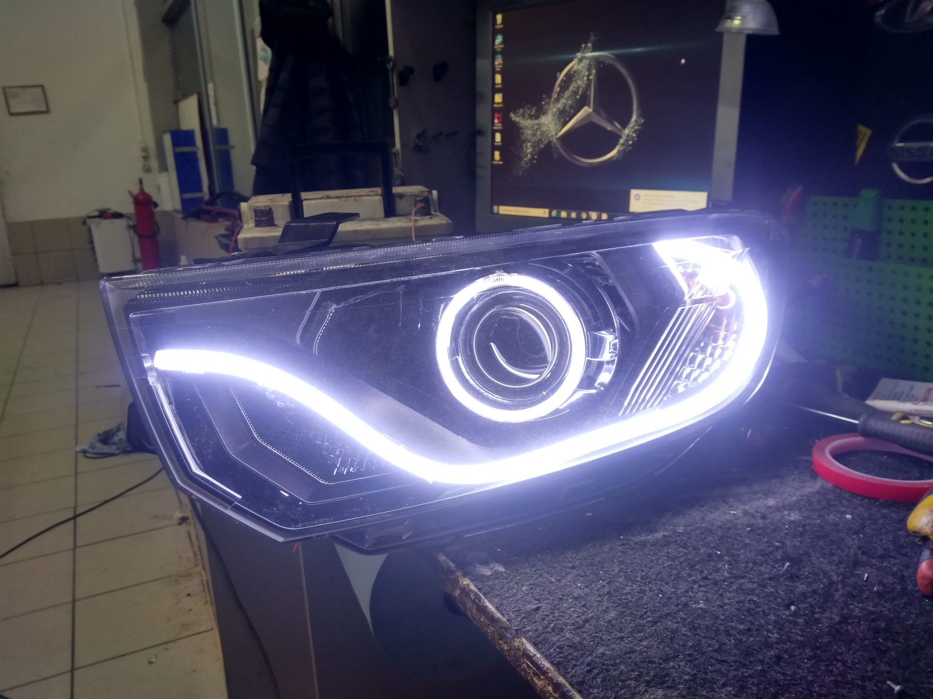

В сухом остатке: 1 фара сырая, качество не самое лучшее; 2 светит лучше стока даже не простых лампочках, если поставить светодиоды будет еще лучше; 3 внешний вид- на вкус и цвет. Кому-то нравится, кому-то нет. Как по мне, так и сток выглядит не плохо.

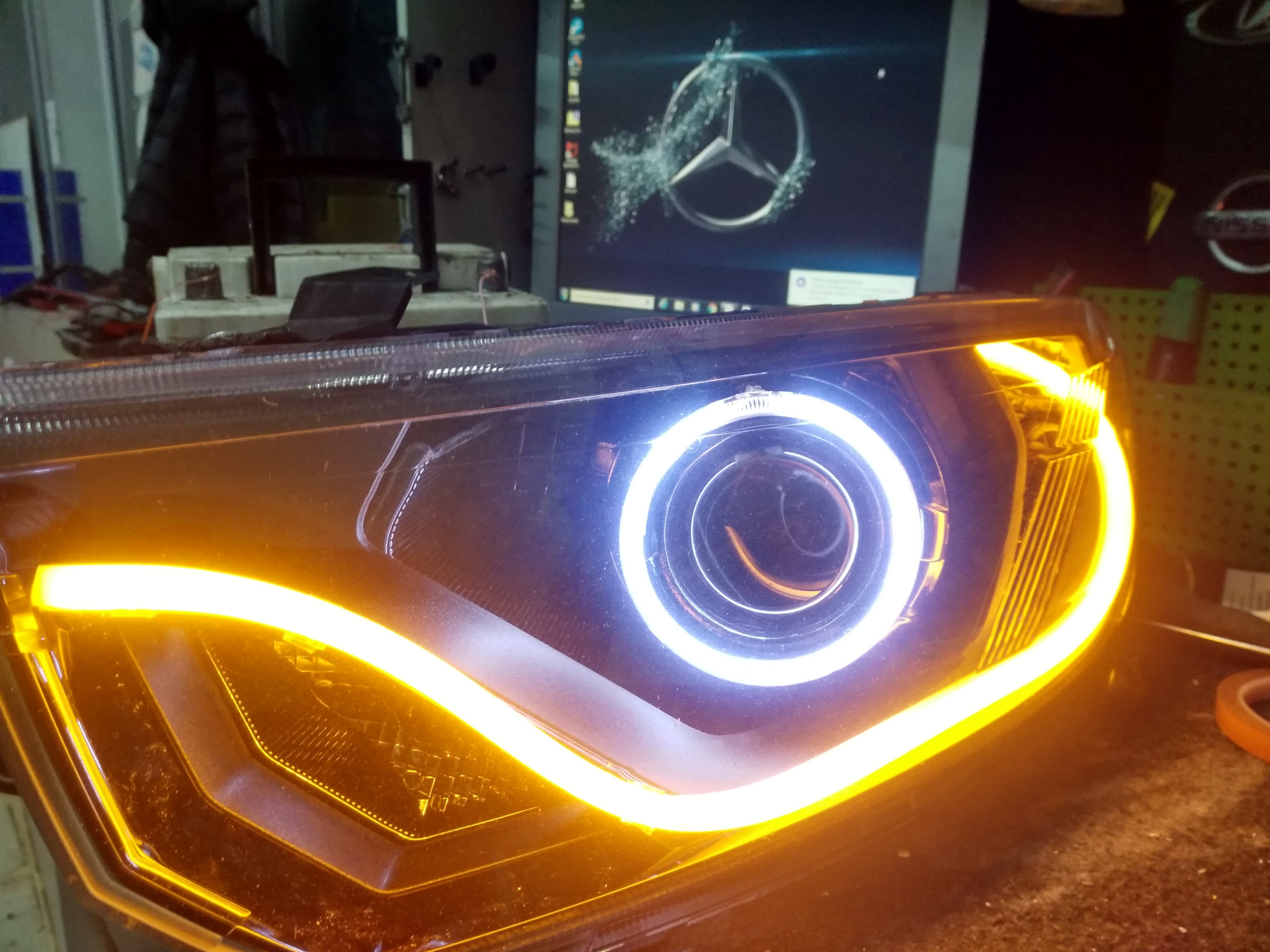

Здравствуй!А чем вскрывал и как потом кромка себя чувствует?
Фен в помощь. Но пластик очень тонкий, рвётся и деформируется. Говно полное. Очень долго делал. Муторно очень. Тяжелей фар я не встречал. На кромку пришлось клеять полоску из какой-то хрени, чтоб красиво было. Больше я их в работу не возьму.
