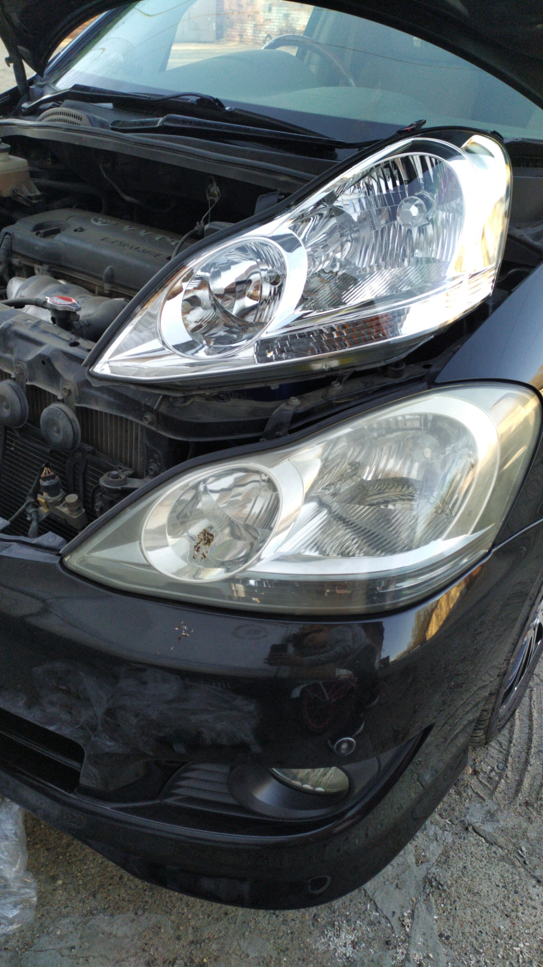

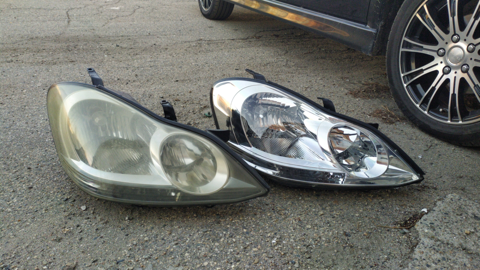

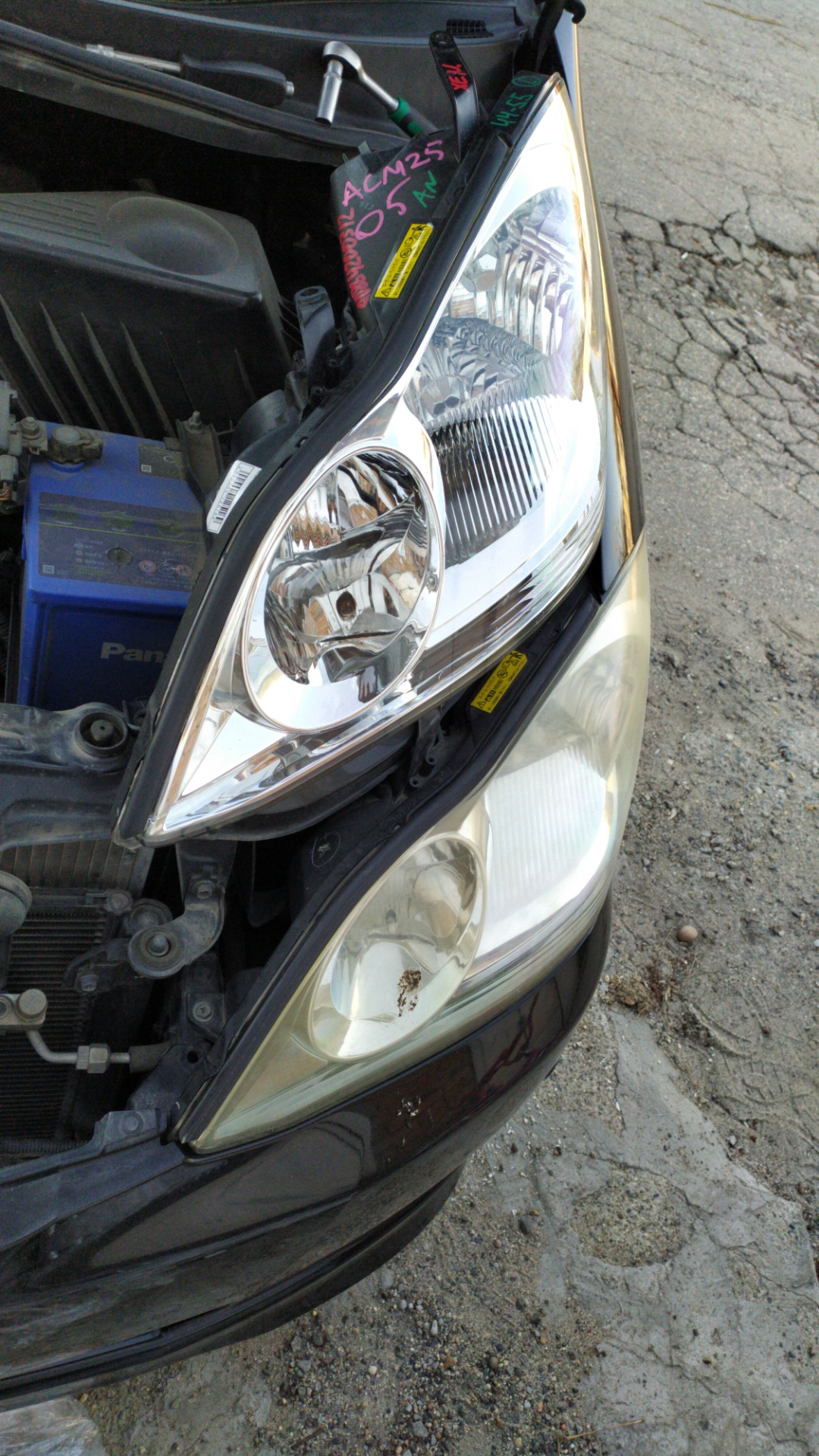

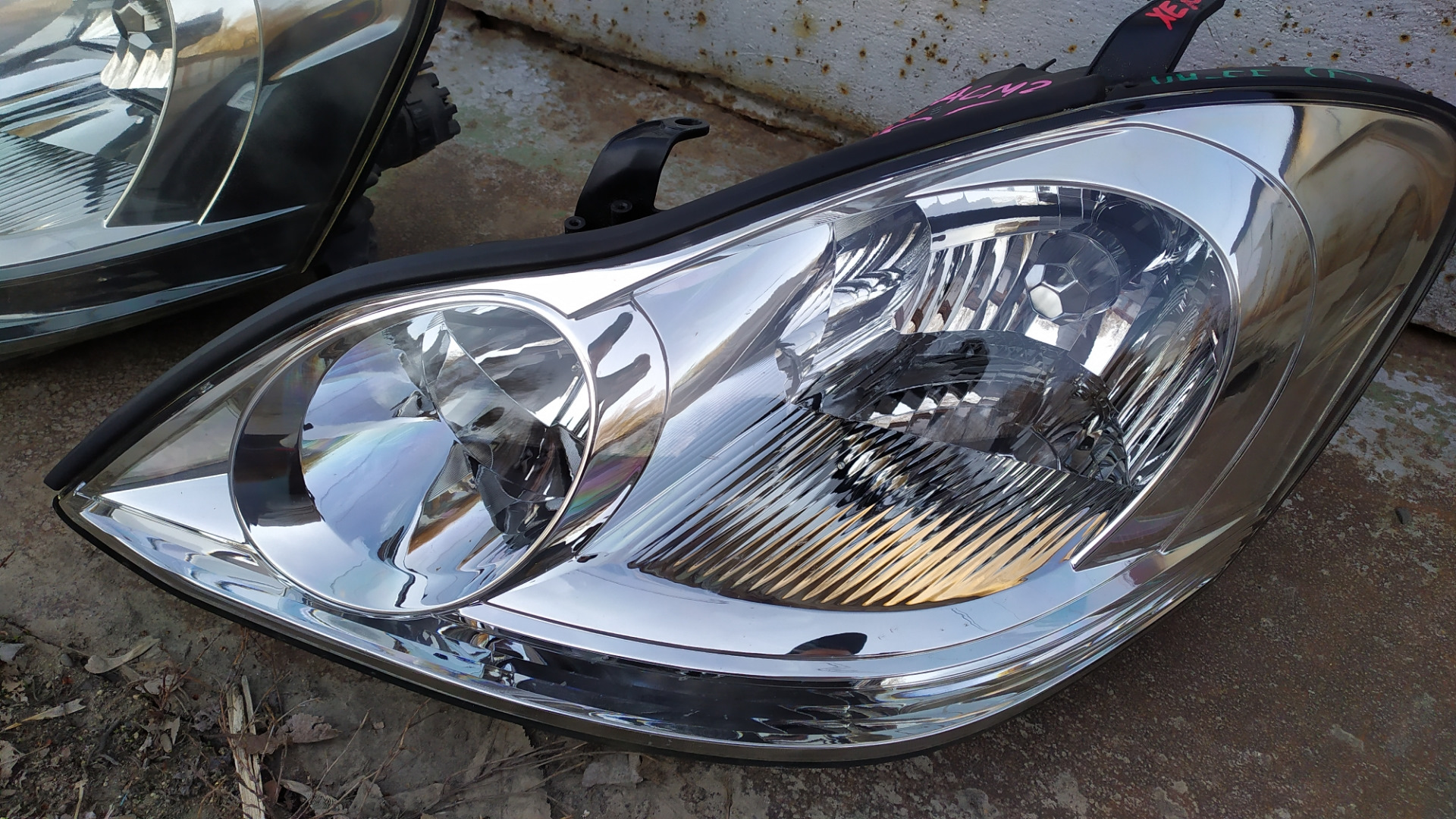

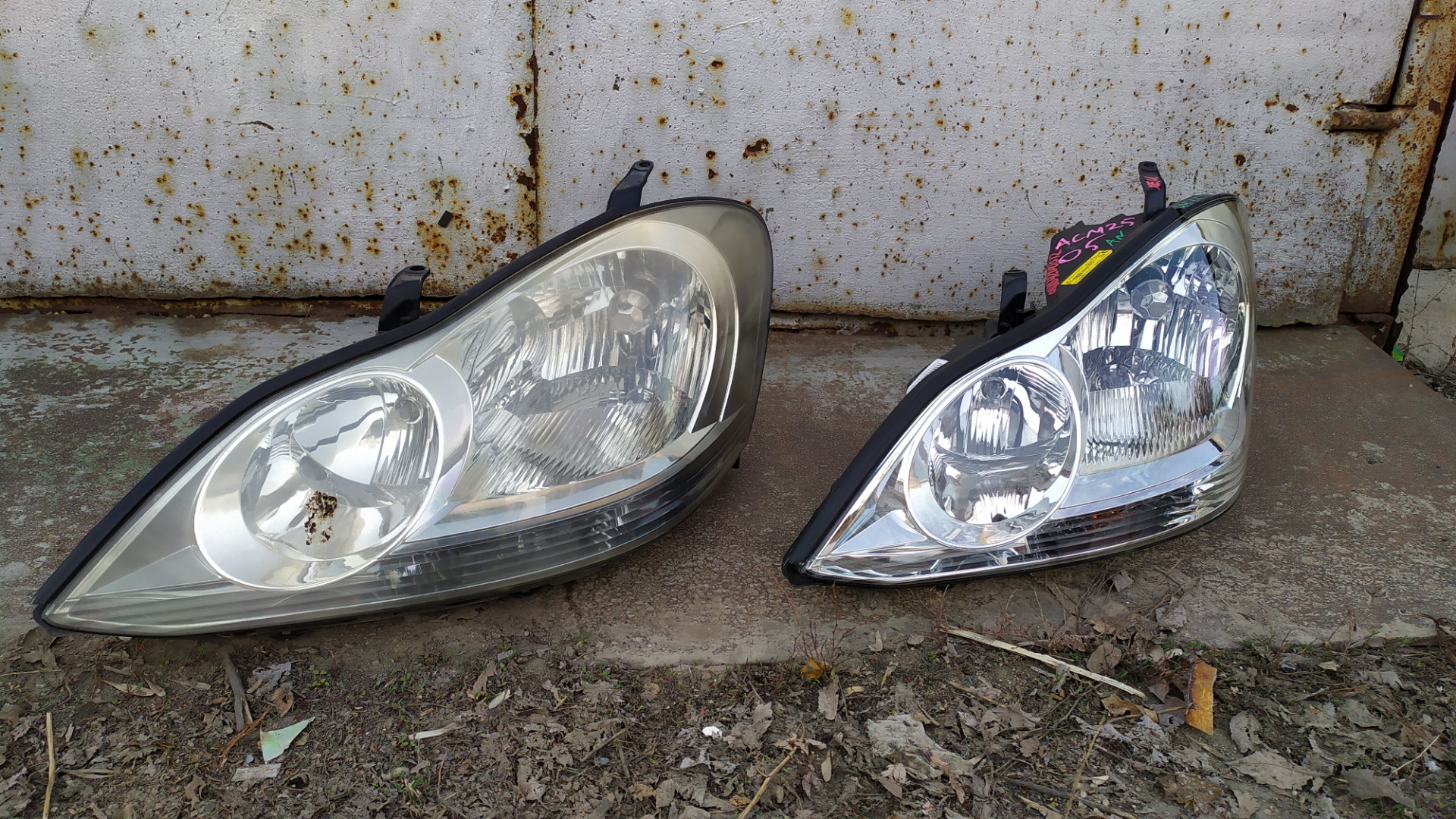

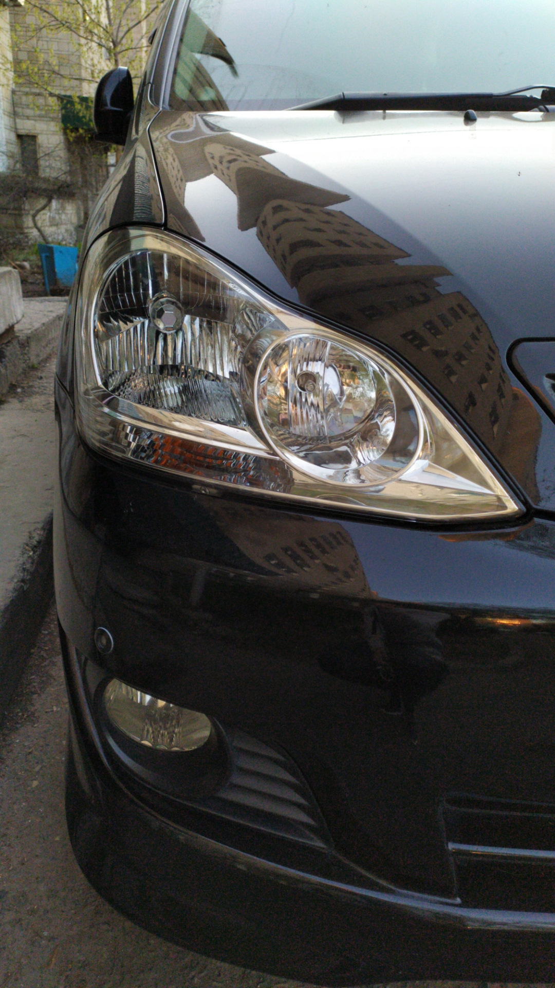

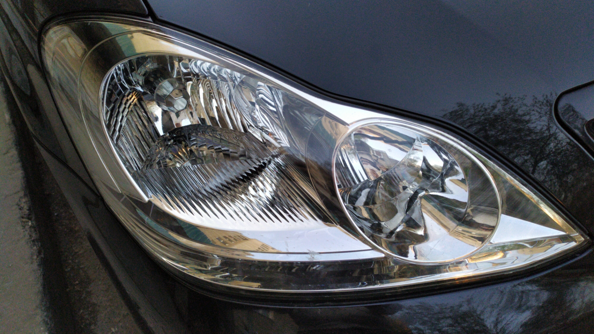

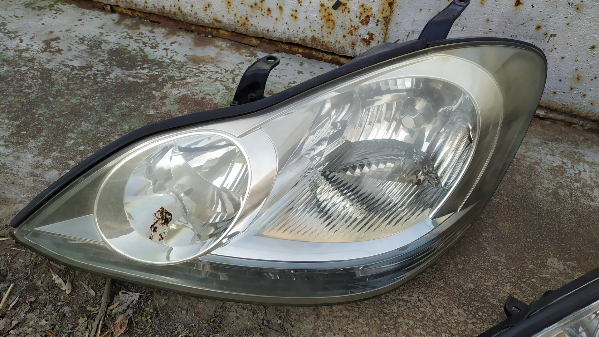

Машина пришла в мои руки с помутневшими желтыми фарами, хотя если посмотреть в шапку профиля, то на аукционе оптика блястела мама не горюй, да и по фотоотчету в порту Японии тоже казалось, что фары в идеале, так вот складывается такое ощущение что их в какой-то момент заменили. Но не будем о плохом думать, поскольку эмоции от владения авто на тот момент переваливали за край. Но через какой-то период времени все же взгляд на авто стал замечать этот недостаток и вот через небольшой промежуток времени в Новосибирск приходит 26й ипсум с ИДЕАЛЬНОЙ оптикой, в сравнении с той, что на моем (любимой супруги) авто. Не долго думая, списываюсь с продавцом и благодоря Сергею из НСК клуба sxm ipsum, становлюсь обладателем этих фар, а именно в сентябре 2019года. Именно тогда, когда я купил и подвеску с этого же 26го ипсума, что ранее описано. И вот как того требует опыт, любой купленный "ништяк" должен вылежать в гараже свое время, а это от 6ти месяцев до бесконечности. Сегодня настал день Х. Еду в гараж, достаю фары и готовлюсь к замене. Ребята с ACM ipsum club подсказали, что можно полностью бампер не снимать, чтобы вытащить фару, как в итоге и вышло.

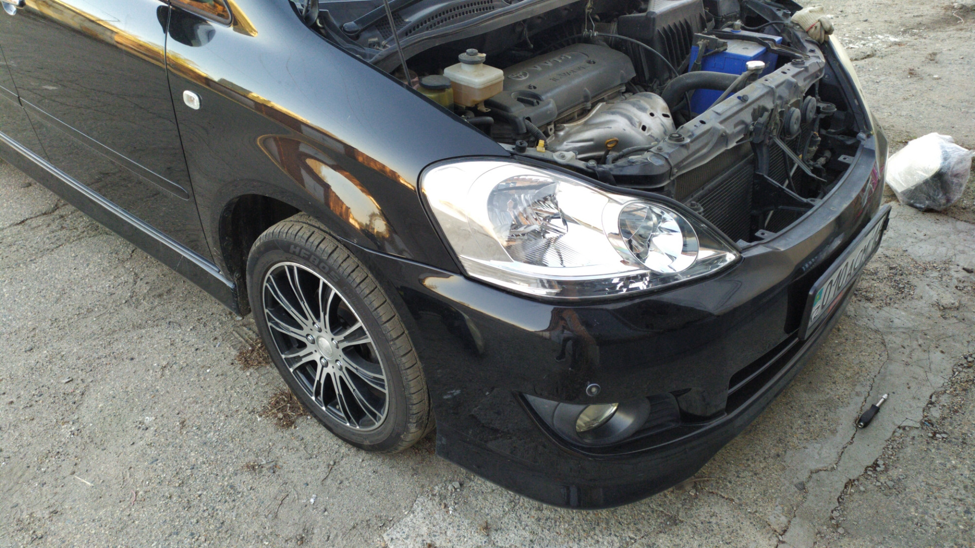

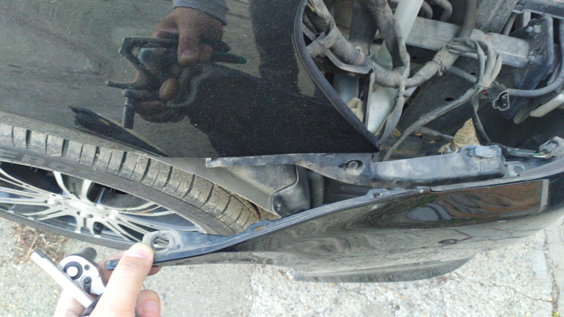

Итак процедура:
1. Открываем капот и убирем 3 центральные клипсы — фиксатора бампера.
2. На подкрылках скидываем застёжку подкрылка к бамперу (у меня ещё живые) и отгибаю наружу подкрылок в области верхнего уголка бампера
3. Выкручиваем саморез и сдергиваем уголок бампера с клипс.
4. Головкой на 10 откручиваем крепление фары боковое и 3 крепления фары сверху головкой или крестовой отвёрткой.
5. Потихоньку вытаскиваем фару на себя вперёд отцепляя все необходимые фишки проводов.
6. Собираем в обратном порядке, только первым прикручиваем боковой болт крепления фары.
За одно обнаружил, что лампочка в туманке вставлена криво, переставил правильно. И обнаружил трещину подкрылка, надо искать или чинить этот.

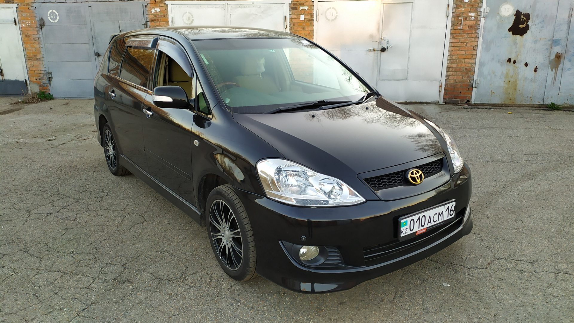

Цена вопроса 5000рублей, я и жена довольны видом авто.

Привет. Подскажи пожалуйста фары на АСМ21 дорест 4432. Подойдут ли 4431; 4435?
Спасибо.
На дорест форма фар везде одинаковая, так же как и на рест. Разница просто в комплектации машины и цвете стекла
Сюда теперь родных R17 дисков не хватает)))
А чем эти 17ки плохи, в движении очень даже смотрятся.
Не сомневаюсь, что они красивые,
просто рисунок данных дисков как будто визуально уменьшают радиус, может проставки поставить чтобы вылет был чутка больше)))
Для чего? Чтобы машину закидывали грязью? Вылет штатный. Вживую смотрятся отлично, и радиус не уменьшают.

Я сделал то же самое сразу после покупки, снял пожелтевшие фары и купил контракт практически новые, год эксплуатирую намека на желтизну нет.
Я бы еще броней заклеил сразу . Просто эта картинка тоже не долгая будет, так же пожелтеют как и старые.
Ну броню ожидают родные после полировки и приведении фар в аналогичный вид, а эти пока постоят, и при следующей смене полировка и броня.
