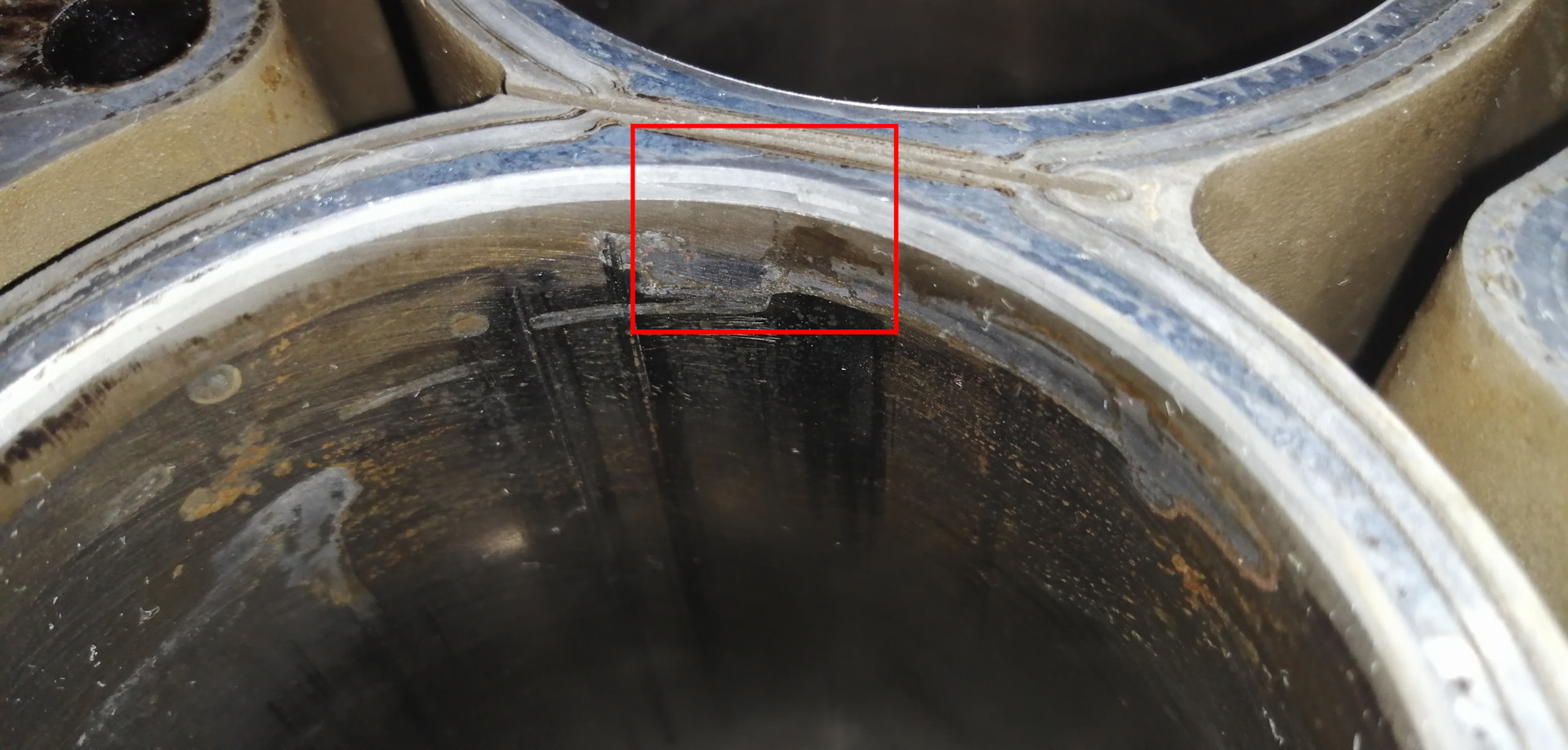

1.2.1. Алюминиевый блок цилиндров Opendeck.
1.2.2. Чугунная гильза не доходит до верхнего края цилиндра, вверху цилиндра алюминиевое кольцо.

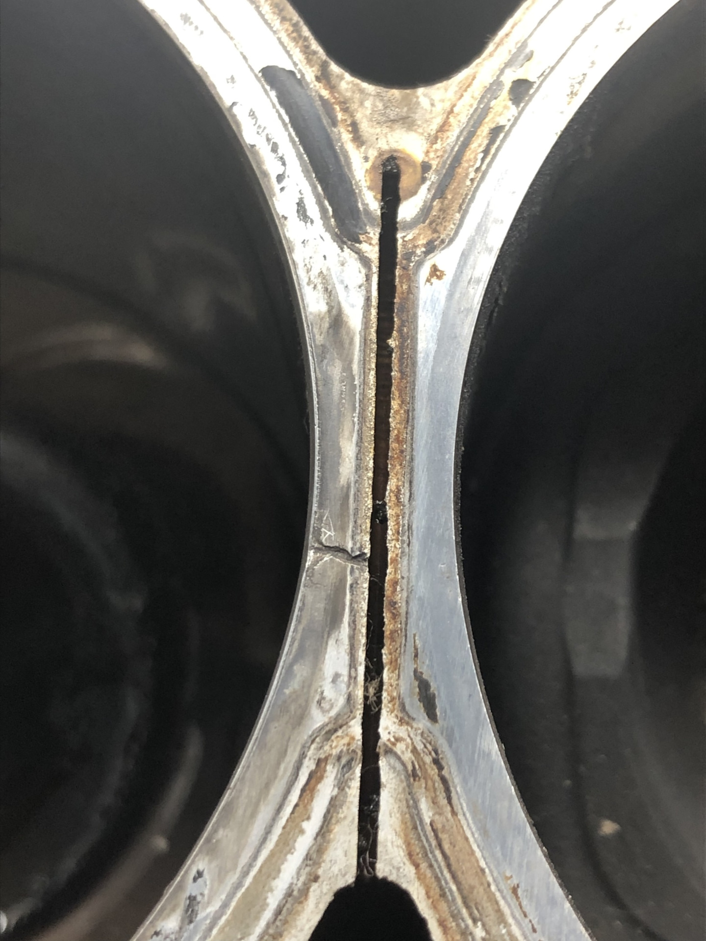

1.2.3. Проточки между цилиндрами.

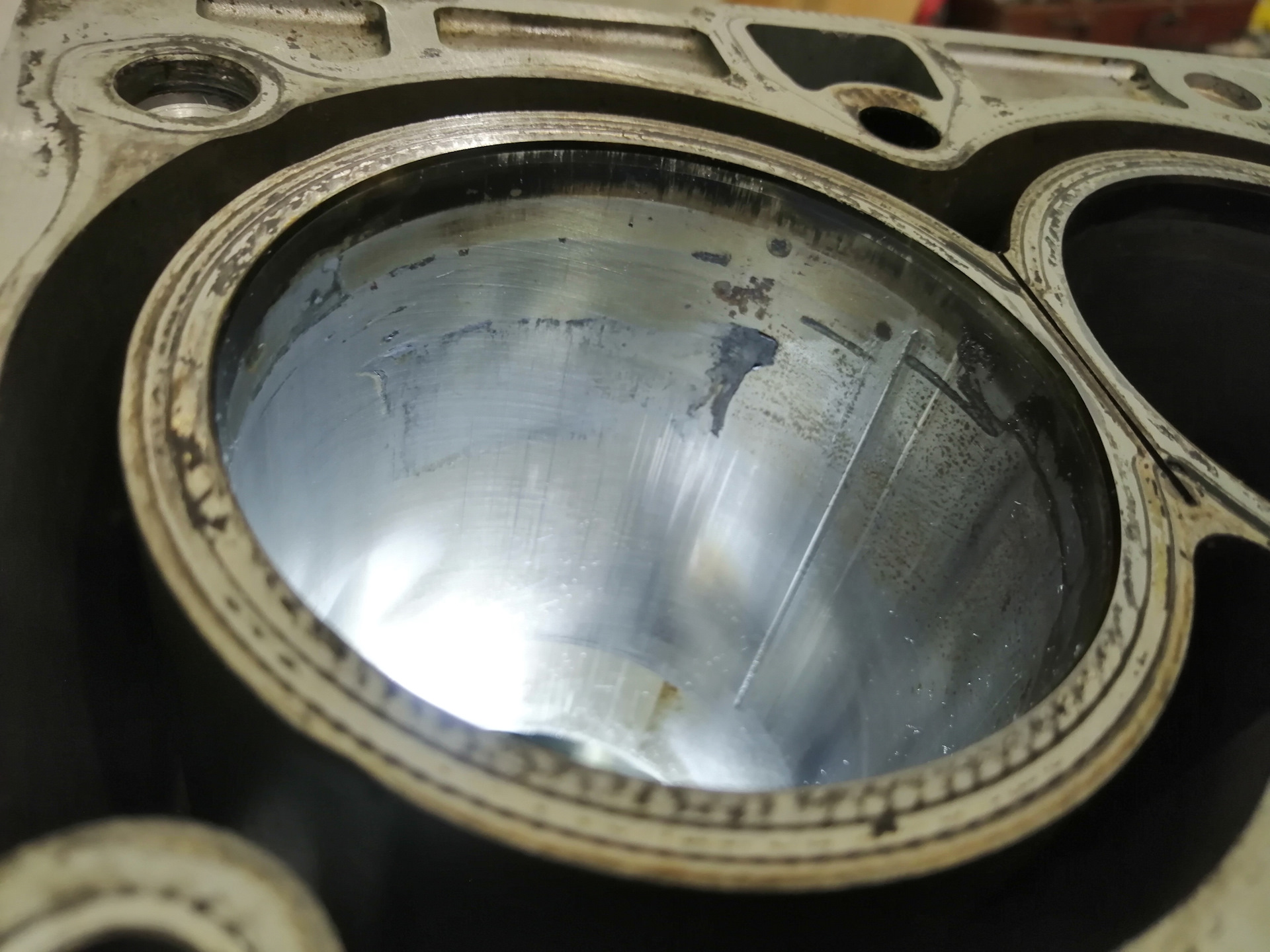

Результат:
— элипсное или конусное раздутие цилиндров, особенно алюминиевой верхушки;
— трещины цилиндров;
— излишняя подвижность блока, что плавно переходит в пункт 1.3.

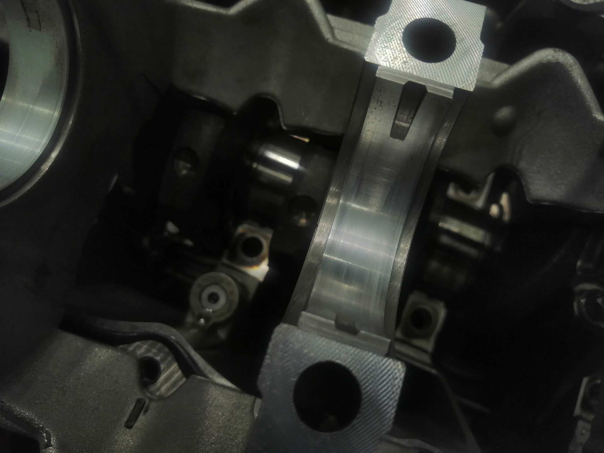

1.3. Тонкие коренные вкладыши в слабом блоке.
Результат: протирание/проворот вкладышей. Причем корни протираются сильнее шатунных, что совершенно нетипично для нормальных моторов. Справедливости ради, 1.6т массово в проворотах не замечен. Просто плохая тенденция.

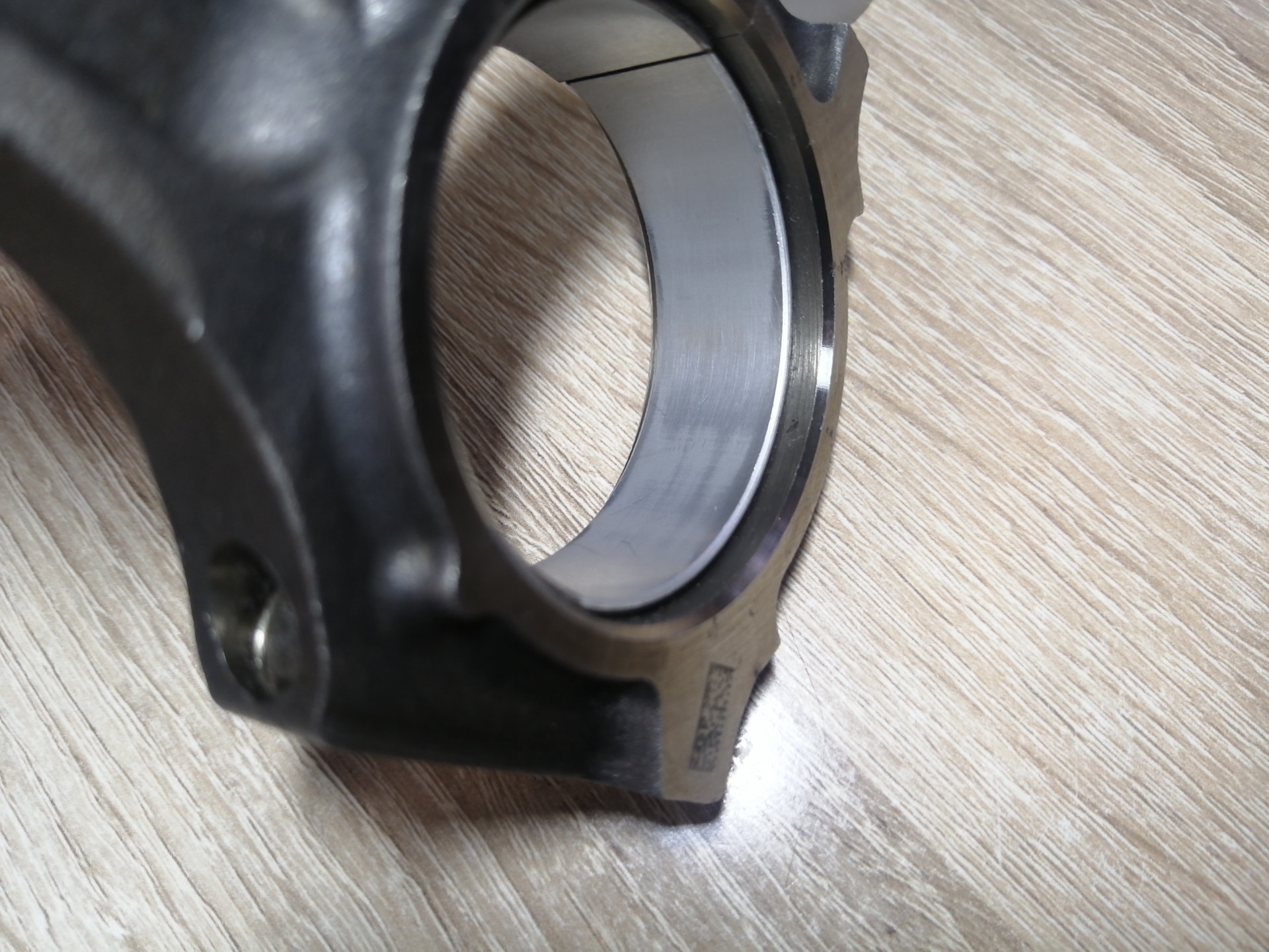

Что произойдет от масла-водички? Примерно вот это, протирание-задирание коренных вкладышей:
Потерло также и шатунные вкладыши:
А "синтетическое" маслице "со всеми допусками" (и неважно какой производитель) не сможет удержать в себе присадки и гарь выхлопа при нагреве. Кольца коксуются и залегают:

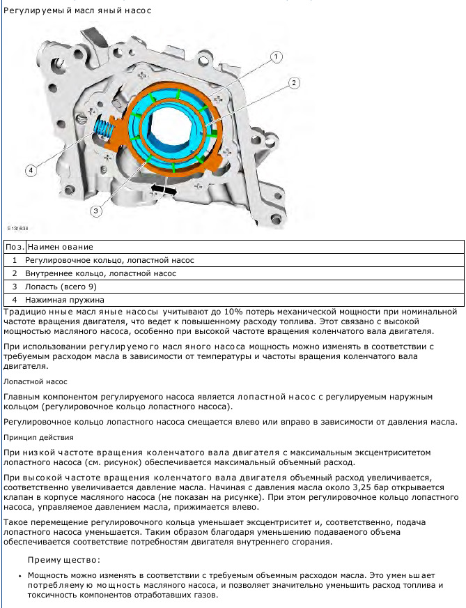

6. Давление масла. Регулируемый маслонасос.
Регулируемый маслонасос на 1.6т — это и хорошо, и плохо. Хорошо — что он сразу, с низких оборотов (примерно с 1200), выдает 3.25 бара давления.
UPD. Тут было про "3.25 на оборотах — мало и плохо". Нет, этого достаточно.
Цифра "3.25" проверена лично. Ниже скриншот из FordEtis, написано коряво, но что-то понять можно.

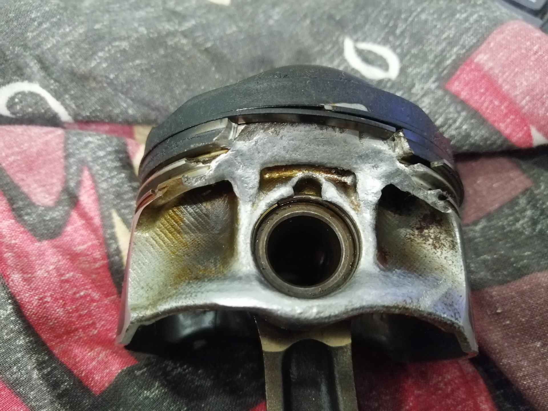

Закономерный итог настал моему двигателю на 75к км:
Соберем все воедино: как это происходит. Цилиндры слабого алюминиевого опендека раздувает конусом/элипсом. Проточки между цилиндрами, верхняя алюминиевая часть цилиндра дополнительно ослабляют цилиндры. Тонкие слабые кольца теряют упругость и залегают под выпавшими присадками+загустителем+гарью из "синтетики со всеми допусками". Маленький поршень с микроюбкой болтается в цилиндре на перекладке. Могут случится одновременно все беды, а может и лишь одна из них, неважно. Важно то, что образуется ЗАЗОР между поршнем и цилиндром, в этом зазоре, сбоку от поршня, начинает гореть бензин и оплавляет поршень. Перегретость двигателя и большой интервал замены масла (в грязном масле много гари) — отягчающие факторы, присадки+загуститель+гарь вываливаются из масла активнее.
Также следует понимать, что оплавление поршня, скол и выпадение перемычек между кольцами — это разные процессы, имеющие разные причины.
Оплавление (как показано и описано выше) — зазор и горение смеси за жаровым поясом, сбоку поршня.
Скол и выпадение перемычек — термический нагрев в процессе или после работы. Именно нагрев поршня бедной смесью (AFR 14.7), турбиной сквозь тонкий блок после остановки и масляной шубой, скорее всего, и является основной причиной поломки поршня 2го цилиндра 1.5т.

1.2. Гильзовка блока толстыми гильзами и заварка пропилов между цилиндрами.
Установка новой прокладки ГБЦ (артикул остался старый). У новой прокладки есть особенность: она имеет внутренние кольца, которые давят на цилиндр. Кольца в прокладке — т.н. "Fire Ring", решение из автоспорта, сделаны для большей/лучшей герметизации камеры сгорания.
В целом про гильзовку 1.6т и как убирают пропилы можно почитать тут:

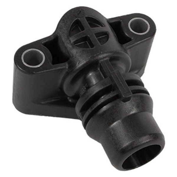

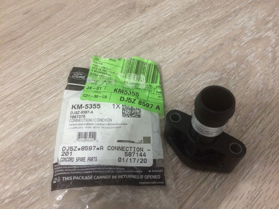

2.1.1. Холодный термостат 82 градуса, вкладыш: 2184696. Заменить лишь этот термостат мало, остается еще 2 электронных. Также существует спортивный термостат Mishimoto на 71 градус.
2.1.2. Вопрос с электромагнитными запорными клапанами/термостатами можно решить радикально: заменить их на пустые трубки-проходники. Это так называемая "американская схема" и она требует дросселирования (сужающая вставка) в патрубке "байпас-термостат". Старые клапаны можно оставить подключенными в разъемы или же можно полностью отключить и снять: чек энжн не загорается, ошибки висят в памяти, на работу двигателя не влияют.
Проходник вместо электрического перепускного клапана термостата: DJ5Z8592A, RH239
Проходник вместо электрического байпаса: DJ5Z8597A, KM5355, 1867370
Вариация на тему, бюджетный вариант для рукастых товарищей: удалить внутренности электромагнитных клапанов.
Как оказалось, без сужения или замены патрубка "байпас-термостат" схема довольно горячая: много горячей ОЖ уходит сразу же на двигатель, минуя радиатор.
UPD 06.10.22. Байпас лучше оставить на месте, но отключить, тем самым перекрыв байпасный контур.
В данный момент это самая эффективная схема: проходник запорного клапана + закрытый байпас.

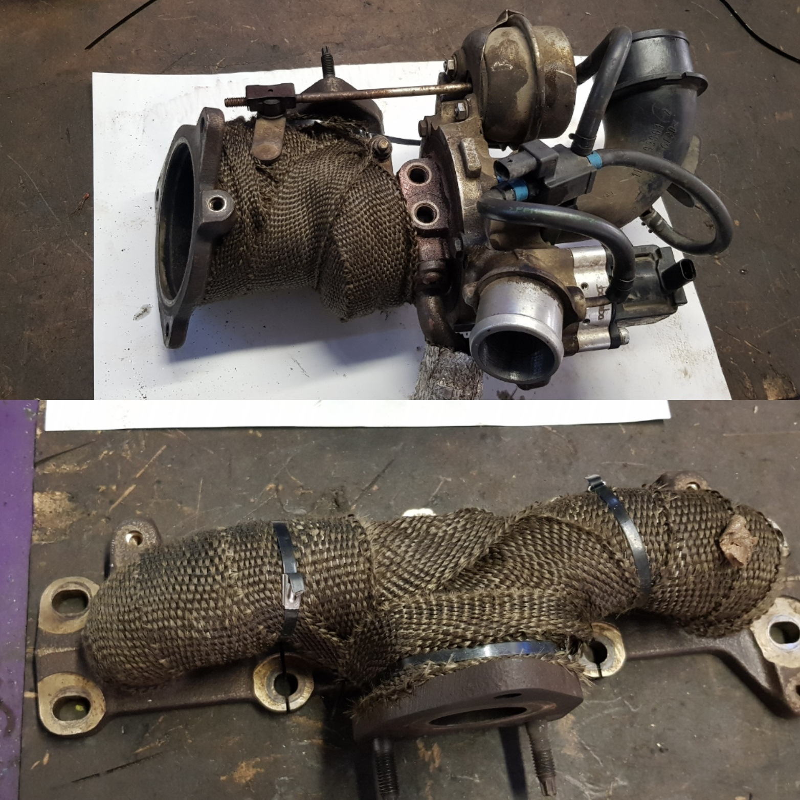

3. Давать остыть турбине перед остановкой двигателя, 5-10 минут на холостых.
Или установить турботаймер.
Или установить термоэкран из стали между турбиной и блоком.
Или термоодеяла/термоленты, пока что у меня вот так:
Также следует понимать, что после термоизоляции турбины надо давать ей остывать еще дольше.

Хм, а с какого года убрали косяки на этом движке? Был Фокус 17 года 1.5, слил на пробеге 70к. Ремонт мотора дороже чем на финик выходил :D
В статье рассматриваются 2 двигателя.
я про 1.5
В 2019 убрали пропилы между цилиндрами. Да и всё.

Всем привет, если на Volvo V40 1.6 Т4 Polestar 91000km, 2013 года установить все детали отзывной 17S09, можно избежать кап ремонта или он обречён?
Основной момент отзывной – это датчик уровня ОЖ и он вам точно не нужен. Поставить холодный термостат, перекрыть байпасный контур и поставить проходник вместо запорного клапана (или вырезать шток) – однозначно стоит, это снизит термонагрузку. Также желательно решить вопрос с точкой включения вентилятора.
И нет, всё это не спасет от смерти мотора. Его все равно раздует, кольца лягут и, как следствие, оплавится поршень. В статье всё описано, ходите по ссылкам, читайте. Никакой другой информации у меня нет.
Volvo рекомендует установить дополнительно трубку для спускания пара в рашырительный бачок. И перепрошыть.

По состоянию двигателя неплохо было бы эндоскопом посмотреть нет ли трещин на гильзах. Если не разрешат выкручивать свечи, то не прет ли белым или сизым дымом из выхлопной, но это уже терминальные стадии. Просто не связывайтесь с этим мотором.
Смотреть дым на прогретом двигателе я так понимаю. Ехал примерно 5км на холодном когда первый раз осматривал. Нечего не заметил. Очень понравилась. Выглядит как новая. Там три v40 на продажу.
И на холодном, и на прогретом. Но вряд ли машина с таким дефектом будет в салоне. Лучше вообще не связывайтесь.
