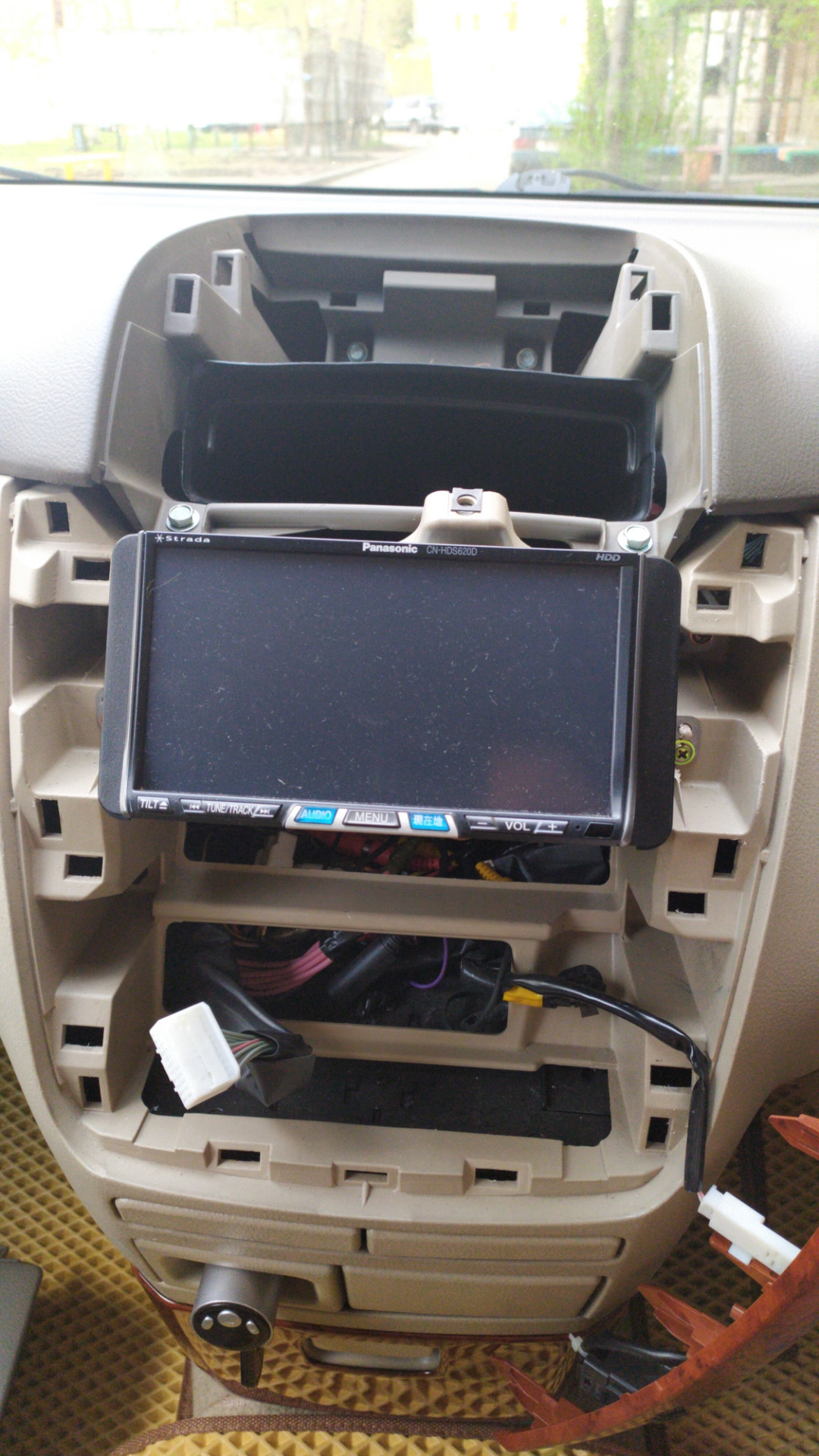

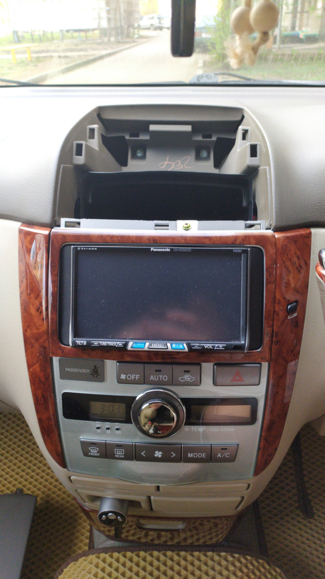

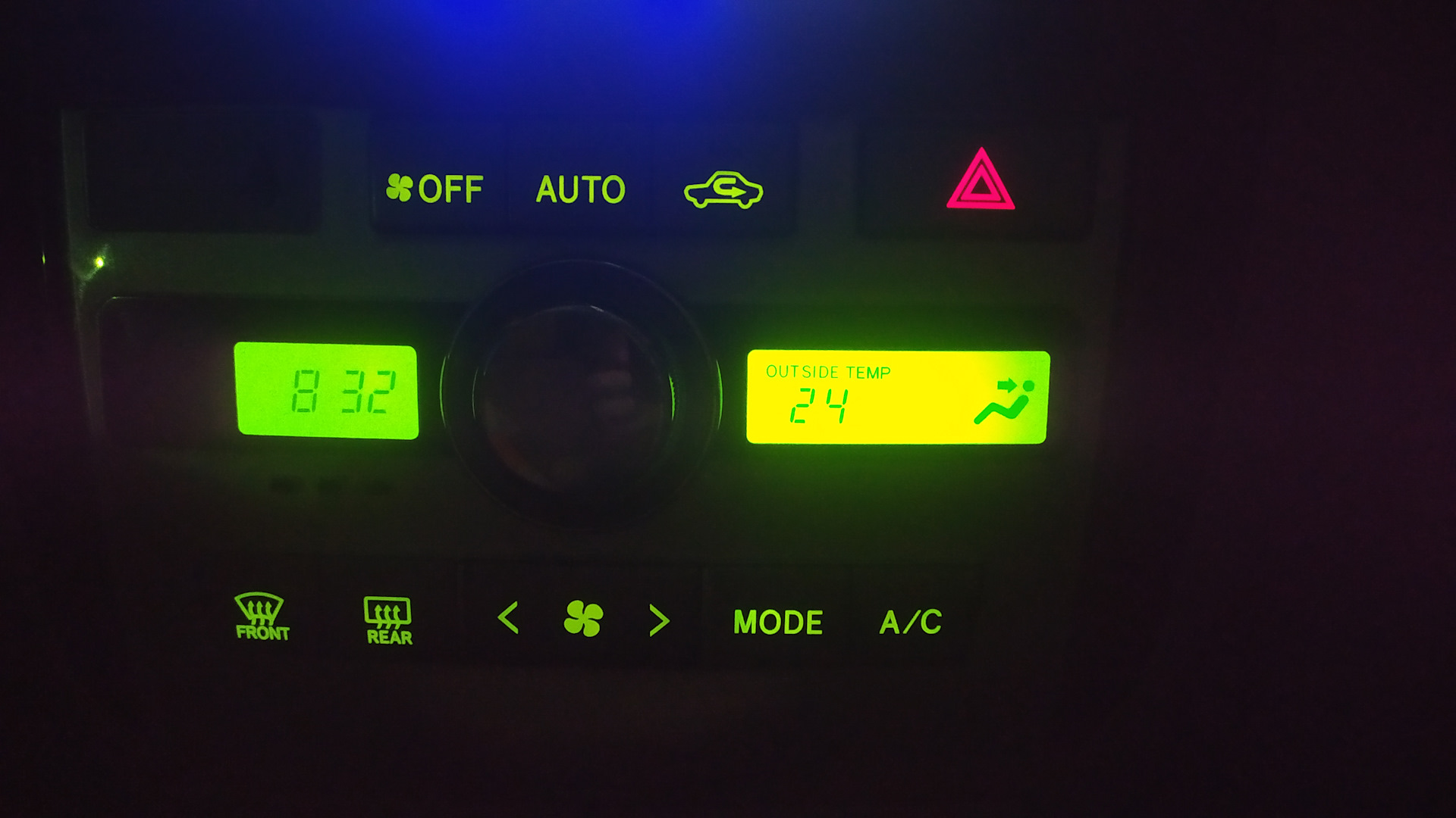

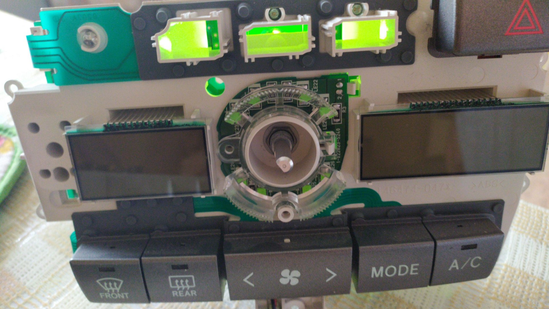

Итак, ещё одной болячкой, до которой не доходили руки было то, что верхний ряд подсветки кнопок при включении габаритов не светился. Поскольку времени сейчас достаточно, можно и этому уделить внимание. Чтобы достать климат из авто нужно:
1. Открыть верхний бордачок, и дёрнуть за крышку на себя, все на клипсах, ничего крутить не нужно.
2. открутить всего один саморез сверху
3. Извлечь боковые декоративные вставки под дерево побокам, в помощь пришла отвёртка, при помощи которой надавил на них с обратной стороны.
4. Потянуть климат на себя и отключить фишку.

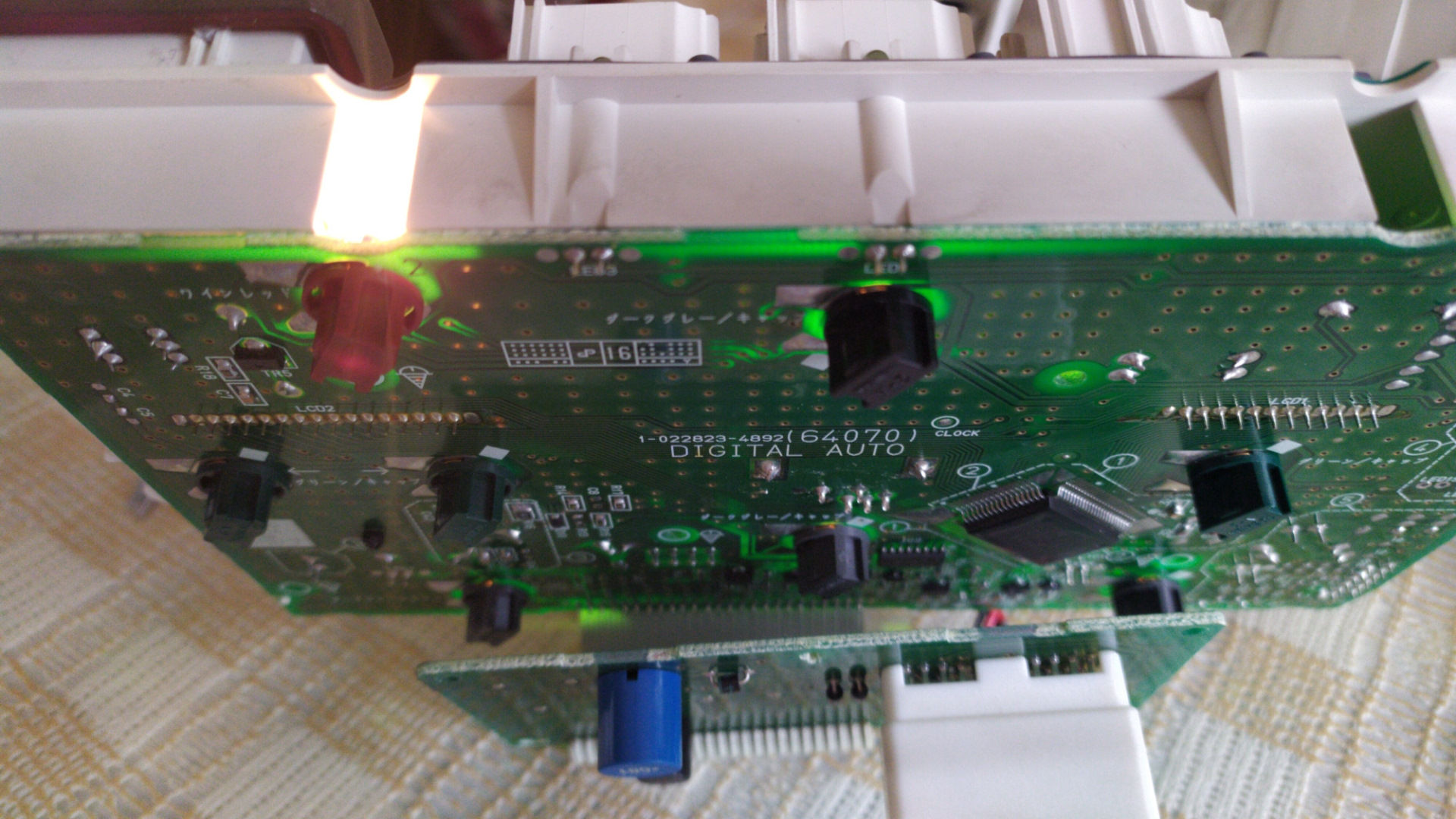

После идём домой, все разбираем на столе. Для текущего ремонта достаточно снять заднюю крышку и вот перед вами цоколи лампочек, можно просто заменить и все. Я, поскольку делал это впервые решил изучить все решение подсветки, для возможно дальнейшего пересвета климата. Поэтому разобрал больше положенного.
Меняем лампу (благо дома есть щитки приборов, откуда лампа и перекочевала), переодеваем зелёный презерватив, чтобы свет подсветки был идентичным. Собираем все на место. Времени занимает меньше часа.
