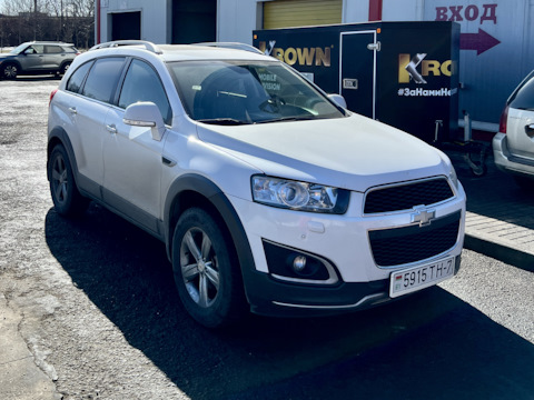

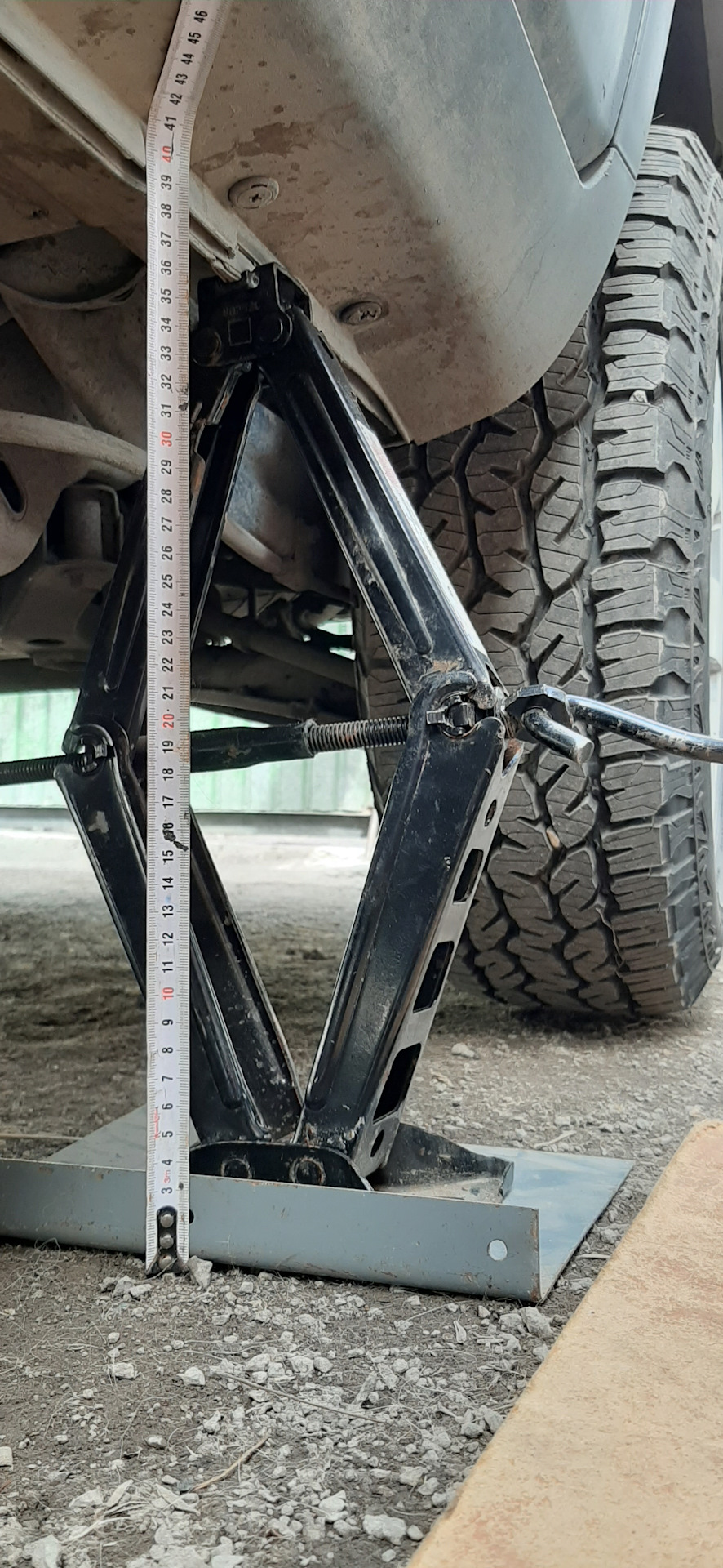

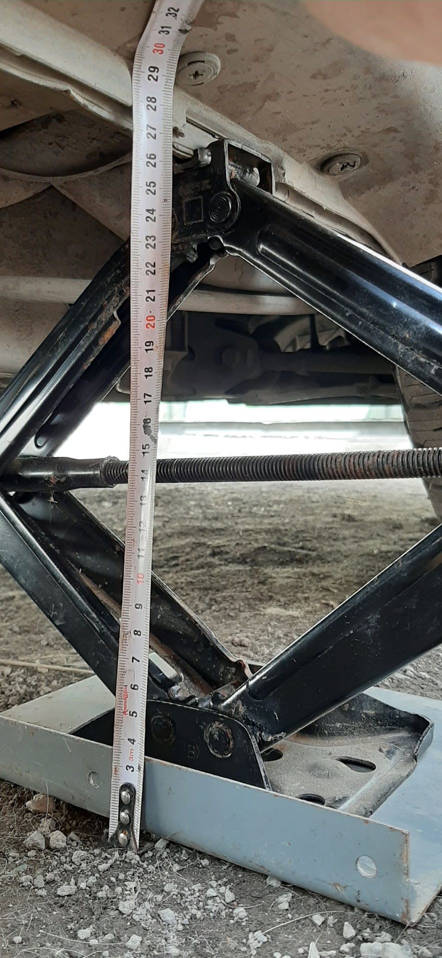

Имею желание купить подкатной домкрат, вот решил измерить какой минимальный вылет нужен для отрыва колеса от земли. Размеры снимал с задних колес, когда регулировал ручной тормоз. Шины 235/65 r17
Пользуюсь обычным подкатным 2-х тоником. Подкатывают прям под рычаг. Очень удобно. Минимальный подъем и колесо поднимается от земли. Нужно только приспособиться к небольшому ходу рычага.
Согласен, если под рычаг поднимать, то вылет получается минимальным, подойдет для снятия колеса, но если производить ремонт подвески, нужно всетаки приподнимать сам кузов. Спасибо вам за отклик!
То же советую подкатной, но именно двух поршневой, 3т достаточно, по высоте не заморачивайся они стандартные и для капы хватит, именно такие используют все шиномонтажки. Однопоршневые не долговечные, не безопасные, как и бутылочные, а двупоршневые на голову превосходят, правда минус цена и вес. Сам долго этот вопрос изучал, в итоге ни капли не жалею, несколько качков и капа в воздухе)
Я себе брал универсальный подкатной на 3,5 тонны. Там съёмная проставка на подъемную чашку в 15см сделана. То есть без нее тягаешь легковушки, а с ней все что выше 20см клиренса. Очень удобно.
Я взял себе солдата на 12 тонн (для других нужд ооже) 21 или 23 см не помню в сложенном виде, в выдвинутом 47 помоему. Испытал радость за 30 минут перекидывать колеса. Родной домкрат измучал в первые три года так, что видеть его не могу. Не столько колеса меняешь, сколько его крутишь
